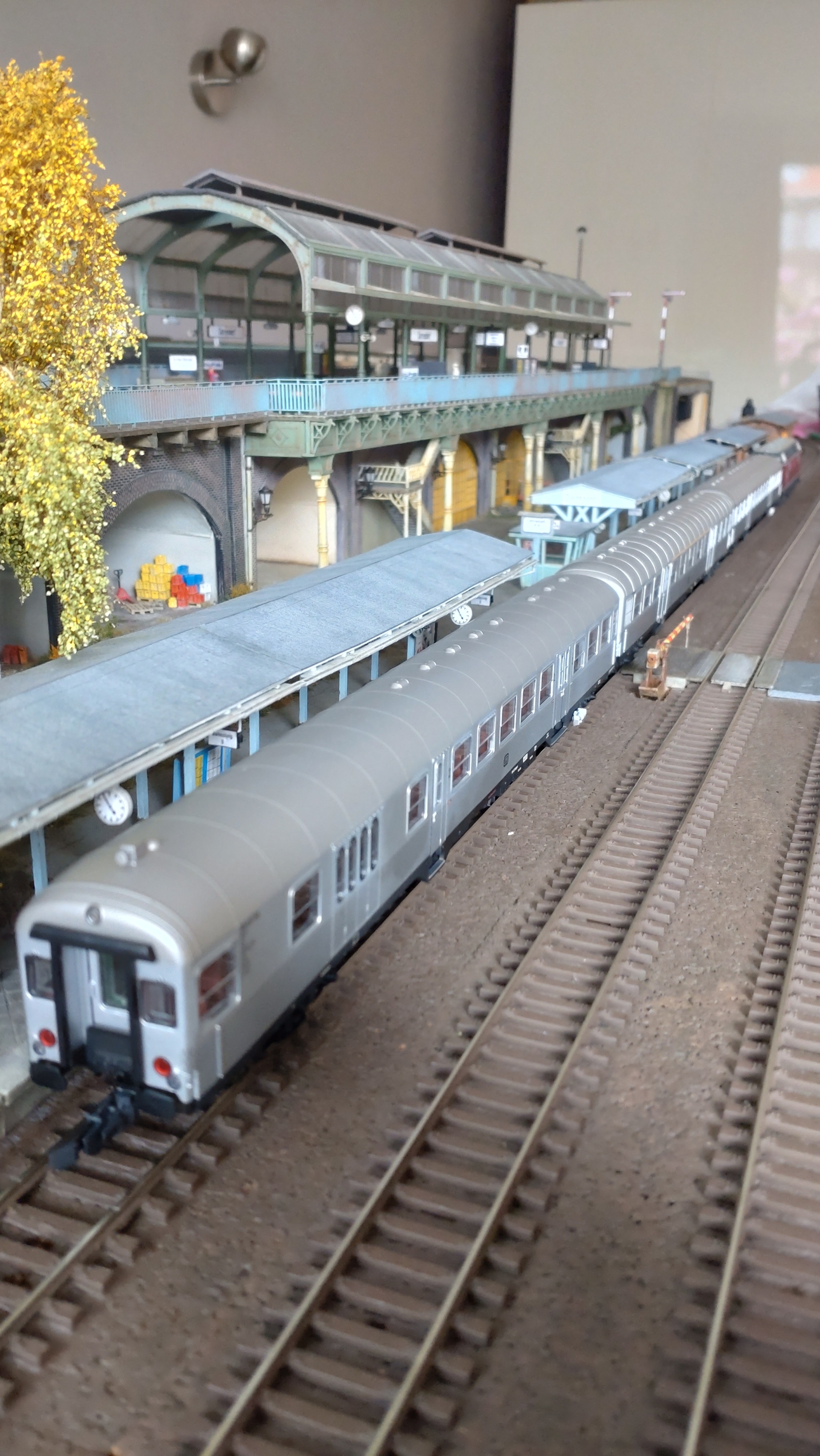

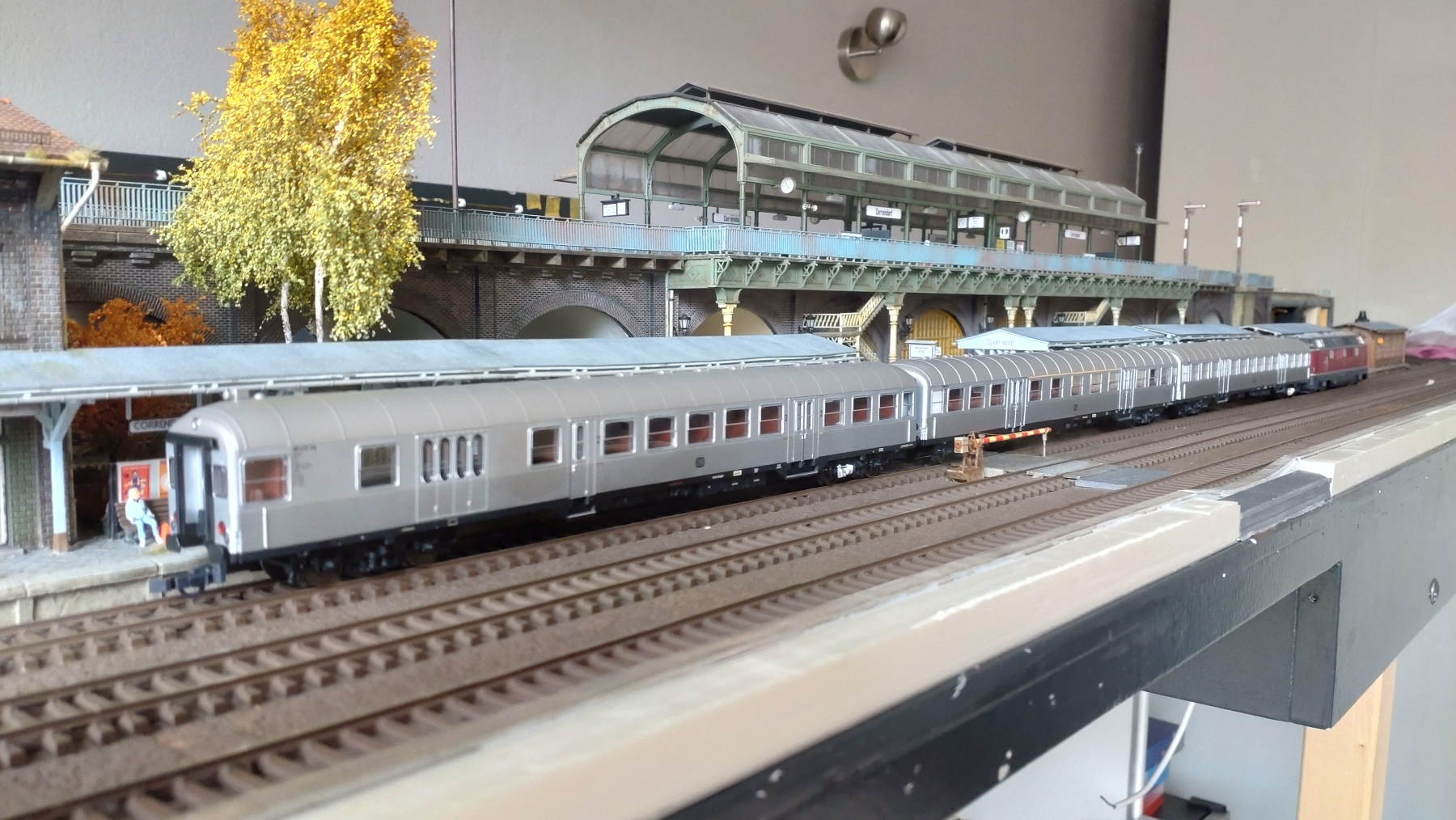

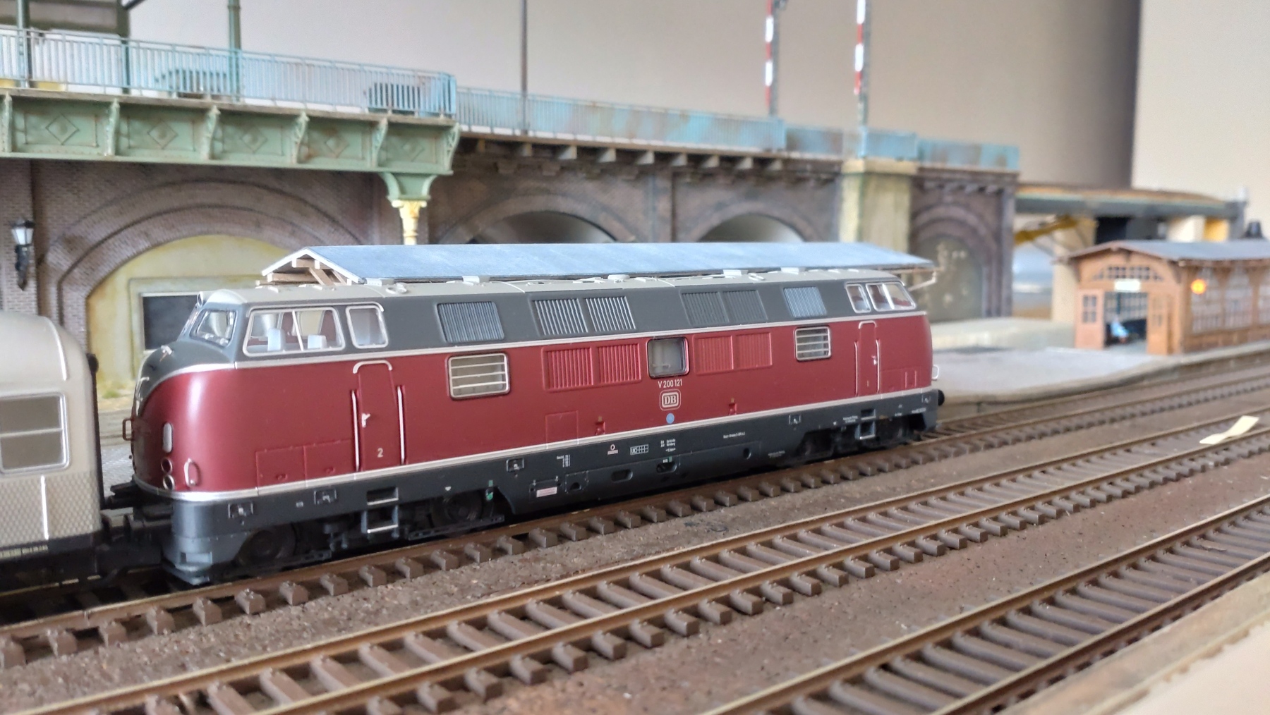

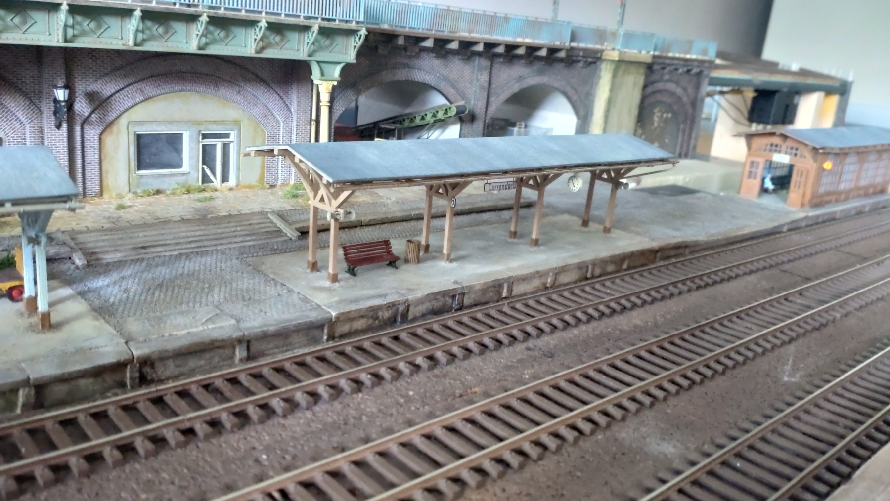

Dit weekend mijn West Duitse V200.1 op de baan gezet. Hij was bij Wim in de zondag foto's en ik heb zelf ook een V200.1 een mooie loc, en een beetje een modelspoor icoon. In een geduwde combinatie. Even zonder de automatische schakeling want de magneet zit onder de loc en die moet dan natuurlijk onder de stuurstand wagen vooraan. Als je dat doet kloppen de afrem secties natuurlijk ook niet helemaal omdat de loc dan achter de trein zit. Maar het rijdt in principe probleemloos ik kan het gerust voor een uurtje laten rondlopen.
Verder bezig met afmaken van de perrons en bestrating. Er is nog flink wat werk aan. Daarom zie je dat later wel.

Zo te zien is jouw V 200.1 er eentje van Piko (met heel fraai gedetailleerde draaistellen).

Bedankt mensen, Bas, het is inderdaad een Piko. De 52600-3 uit mijn hoofd.

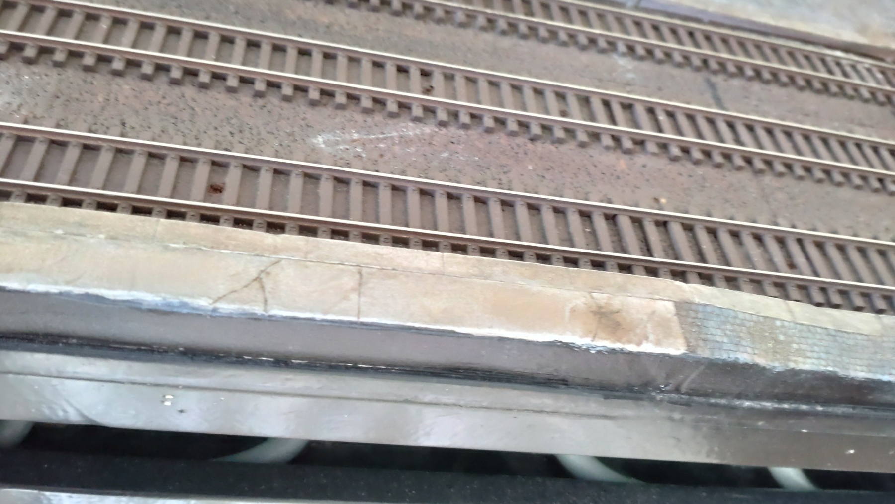

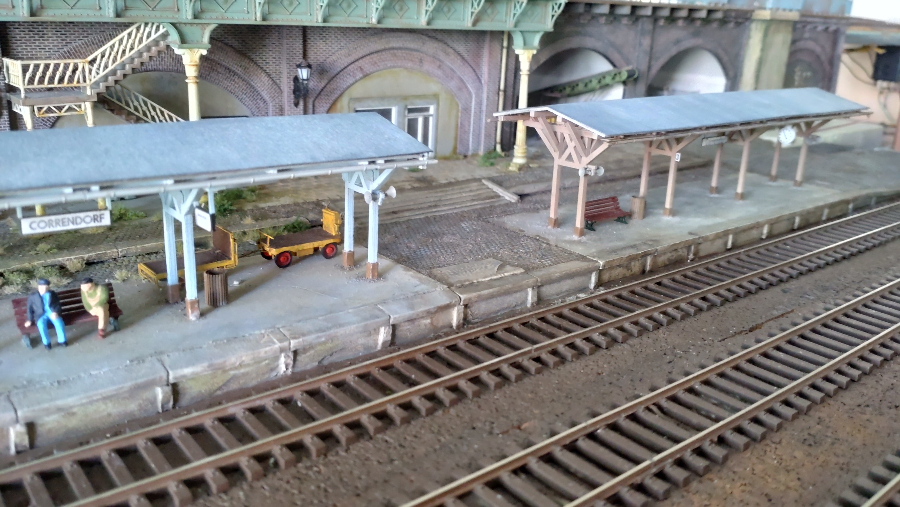

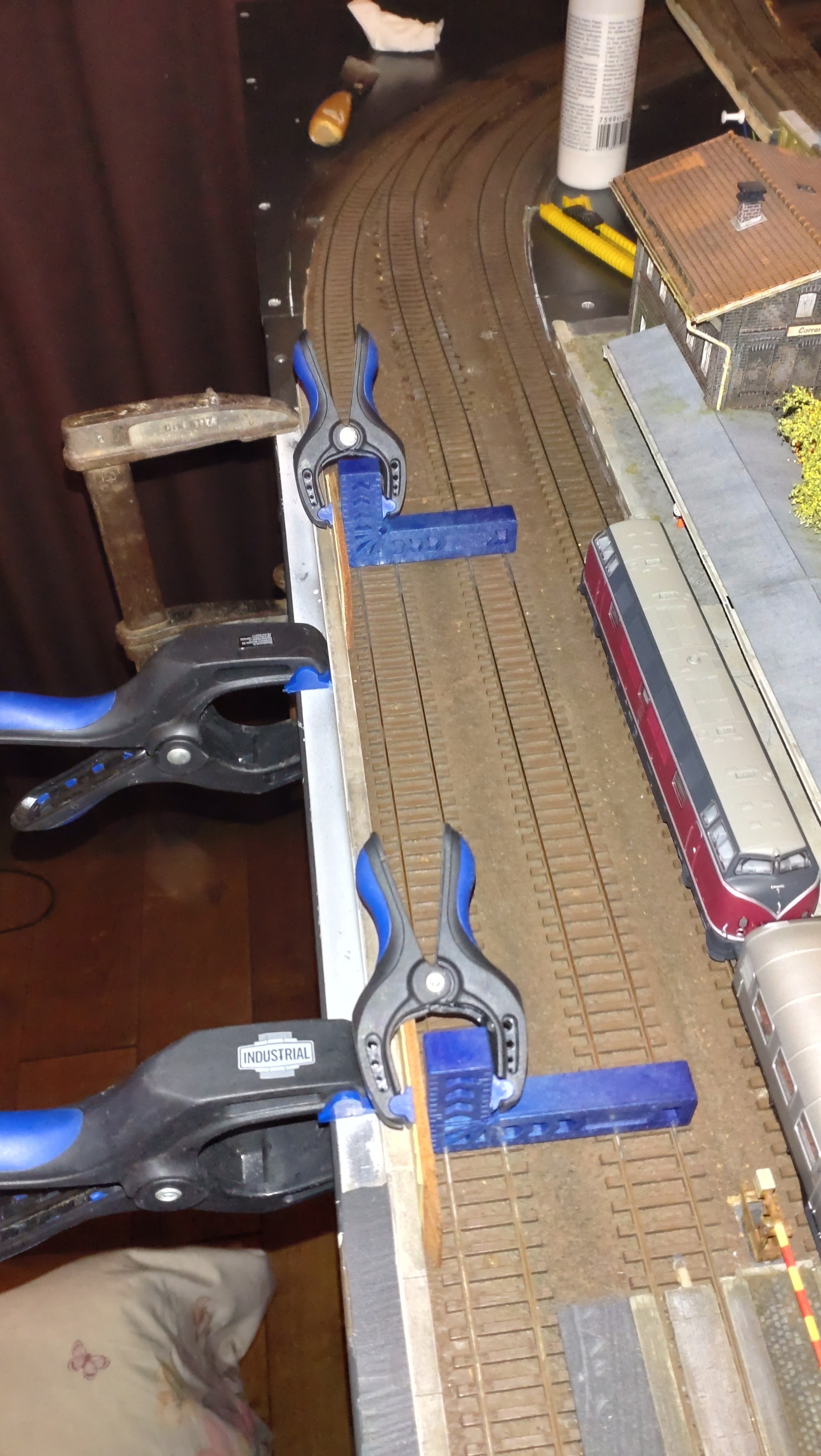

01 May 2026, 10:55:57 »

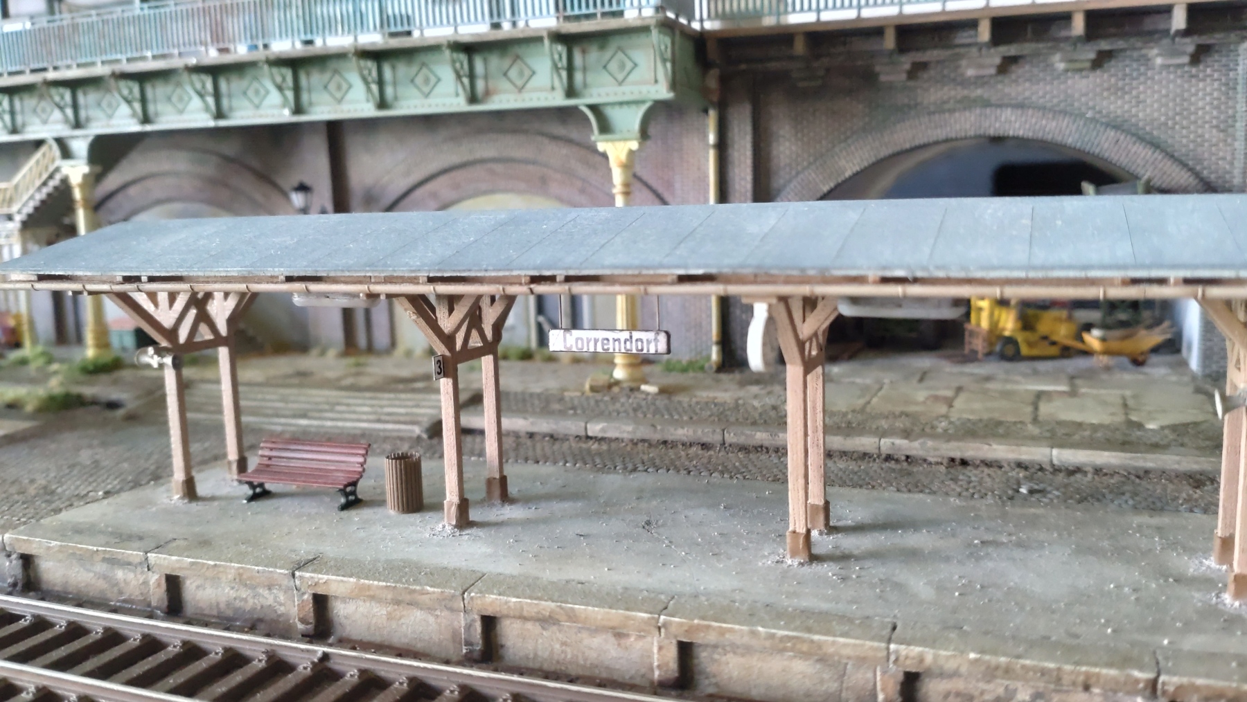

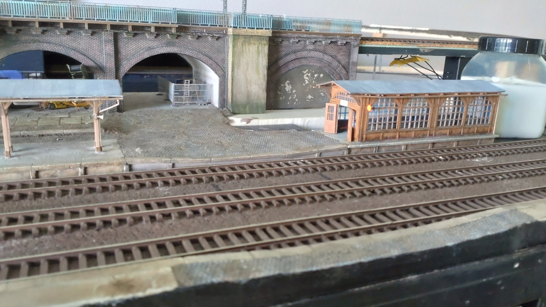

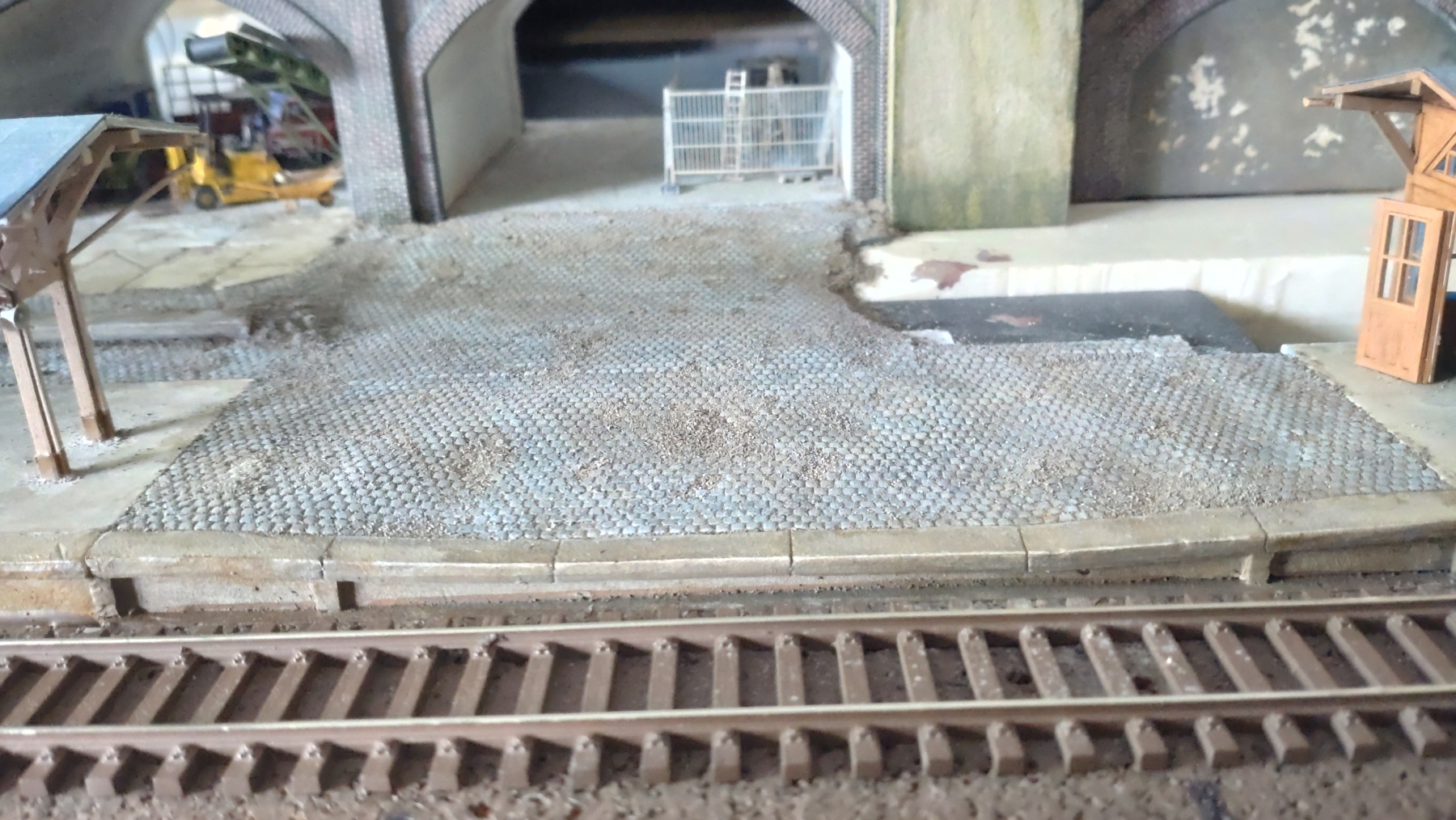

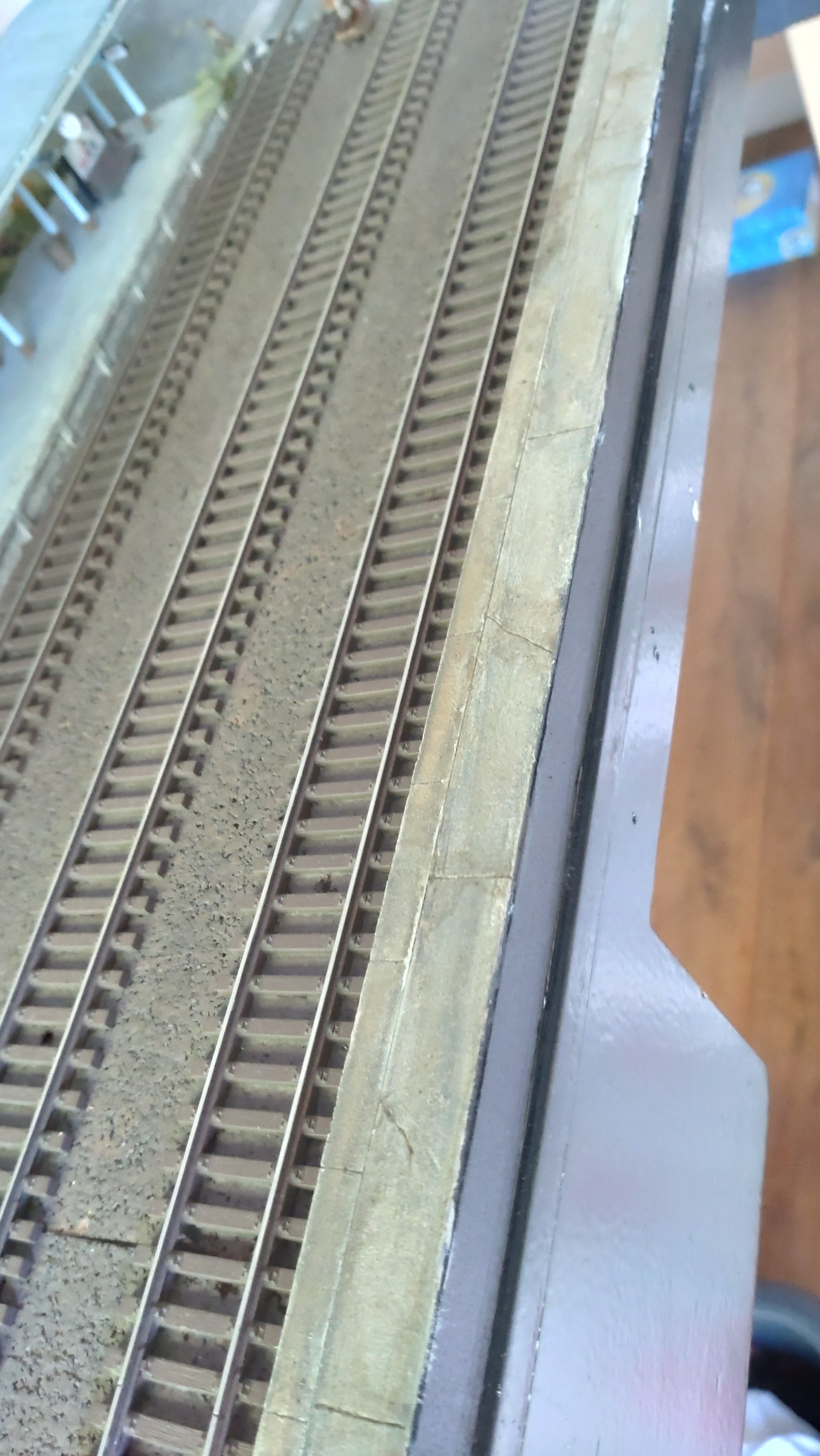

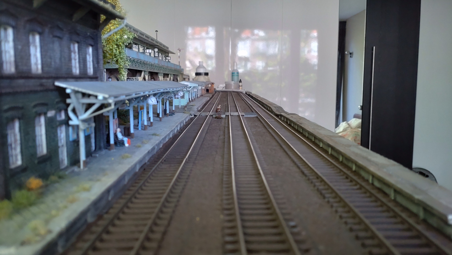

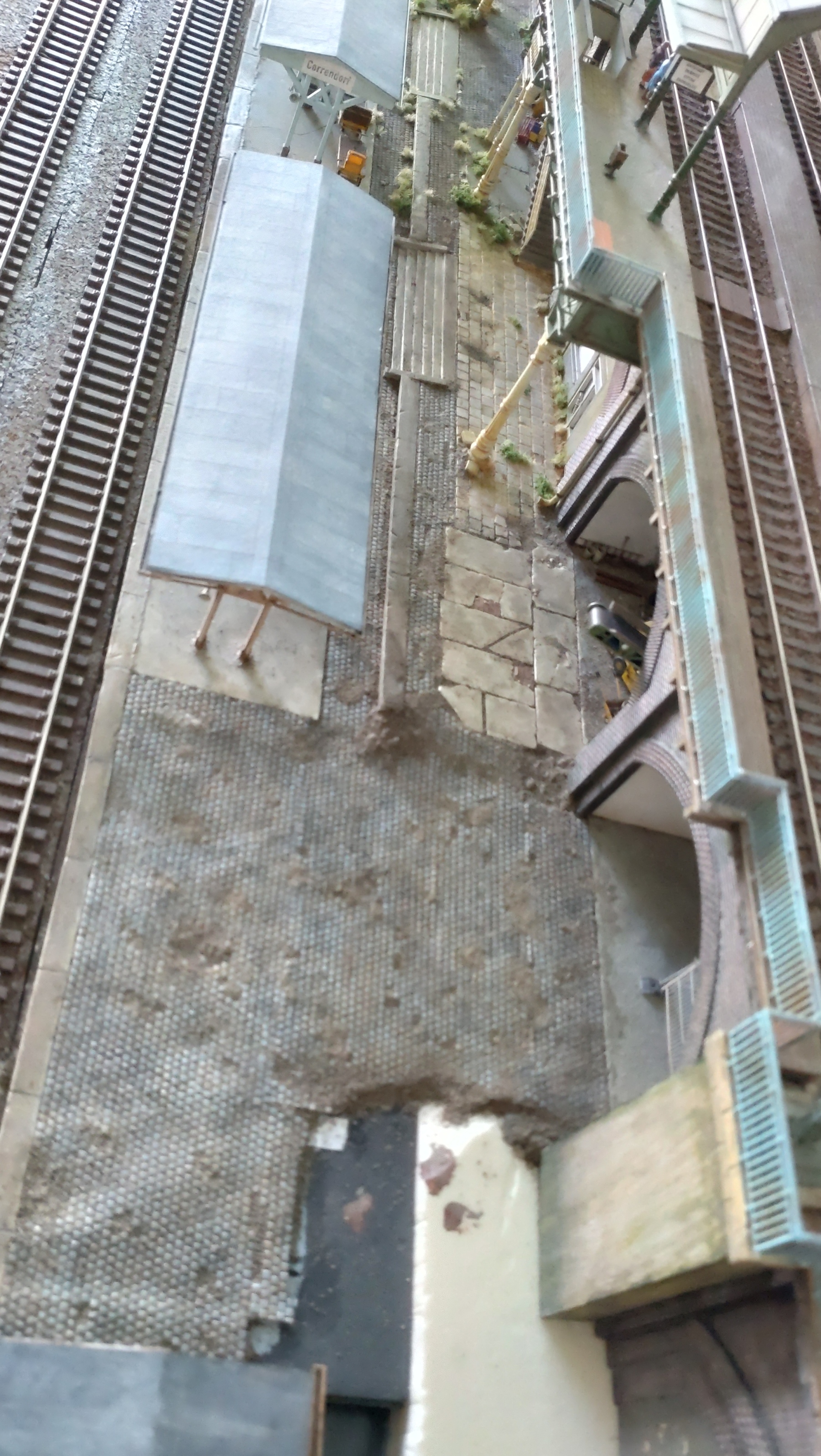

Bouw update: bezig geweest met het maken van de perronrand aan de buitenkant. Ook meteen de bestrating bij de bruine overkapping en voor het gebouw van de voetgangerstunnel. Het is bijna klaar om te begroenen. Nog een beetje bij verven ik ben zojuist klaar met het voegwerk van de kinderkopjes.
Groet Erik

Mooi Erik. Vooral de kinderkopjes!

De kinderkopjes liggen wel erg mooi regelmatig in rechte lijnen. Tenminste, degene die er nog liggen. Want de haveloosheid van een oud perron is verder goed getroffen1

Dank, Ferdinand de kinderkopjes is een matje van Juweela, de gaten onstaan doordat de stukken die ik knip niet allemaal goed aansluiten, en dan maak ik er nog wat gaten bij. Dit krijgt nog een drybrush en klein beetje pigment in ieder geval, dan zal het meer als 1 geheel ogen, en dan nog wat strategisch geplaatste onkruidjes in de hoeken. De perronrand moet nog een kleine touch hier en daar om de kleur goed te krijgen. De onderkant vd perronrand wordt grotendeels onder de ballast, er zal onder de rand nog iets meer dan 4mm zichtbaar zijn. Dus dat het er daar soms een beetje crap uitziet omdat er wat mis gegaan is in het verf proces dat is niet een probleem.
Groet Erik

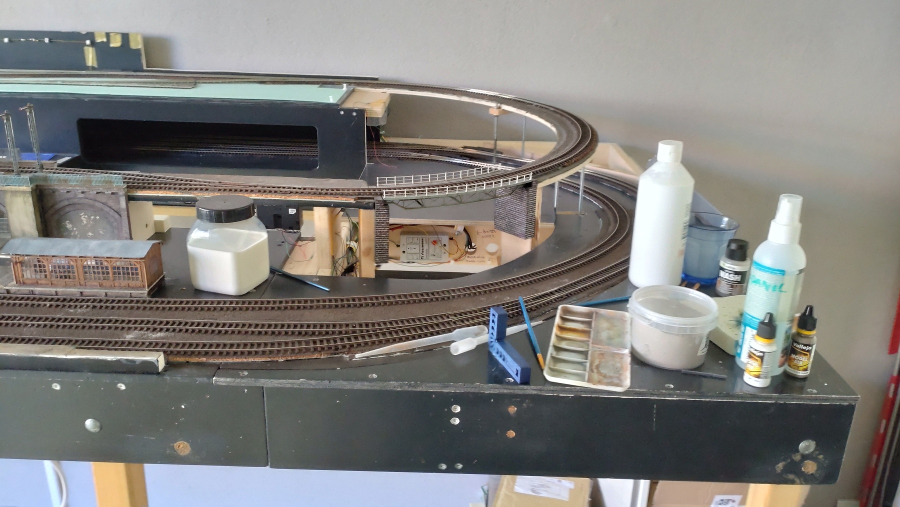

En dan heb ik nog deze hoek van de baan. Daar wil ik de 3 sporen beneden zo snel mogelijk uit het zicht hebben. Vanwege de boogstraal. Ik heb al bedacht zelf een betonnen portaal te maken over de sporen. Dan ligt de brug op een onlogische plaats maar daar heb ik al een oplossing voor bedacht. In ieder geval ga ik in die hoek de hoogte in met een schuine lijn en er komen vooral bos en begroeiing op.
Voor de brug is het plan eigenlijk gewoon een kloof te maken, zoals de bruggen bij Wim Vink ook tegen de rotsen aan liggen. Alleen dan tegenovergesteld aan de zichtzijde.

Misschien is het nog een idee om wat missende kassei en gaten op te vullen met een stukje asfalt.
Dat geeft dan toch weer een iets andere dementie.
Kees.

Een goed idee Kees, ik kan dat denk ik wel met verf maken maar dan moet ik het eerst even ergens uitproberen op een plek uit het zicht. Ik heb inmiddels een drybrush gegeven dat maakt een behoorlijk verschil.

De Juweela steentjes zijn heel poreus als je er met "natte" verf over gaat trekt het er meteen in, wordt niet heel mooi, blijft er donker uit zien. Droge mediums werken beter. Of anders eerst verzegelen met een paar lagen matte vernis. Asfalt patches kan je ook goed namaken door er een bolletje DAS-klei in de drukken en dat na het drogen te schilderen.
