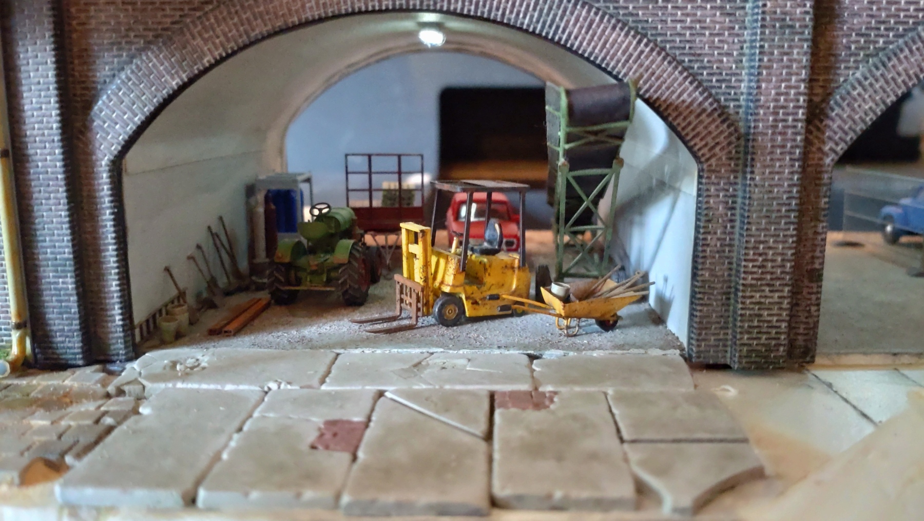

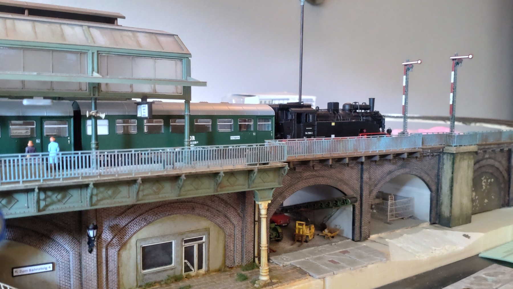

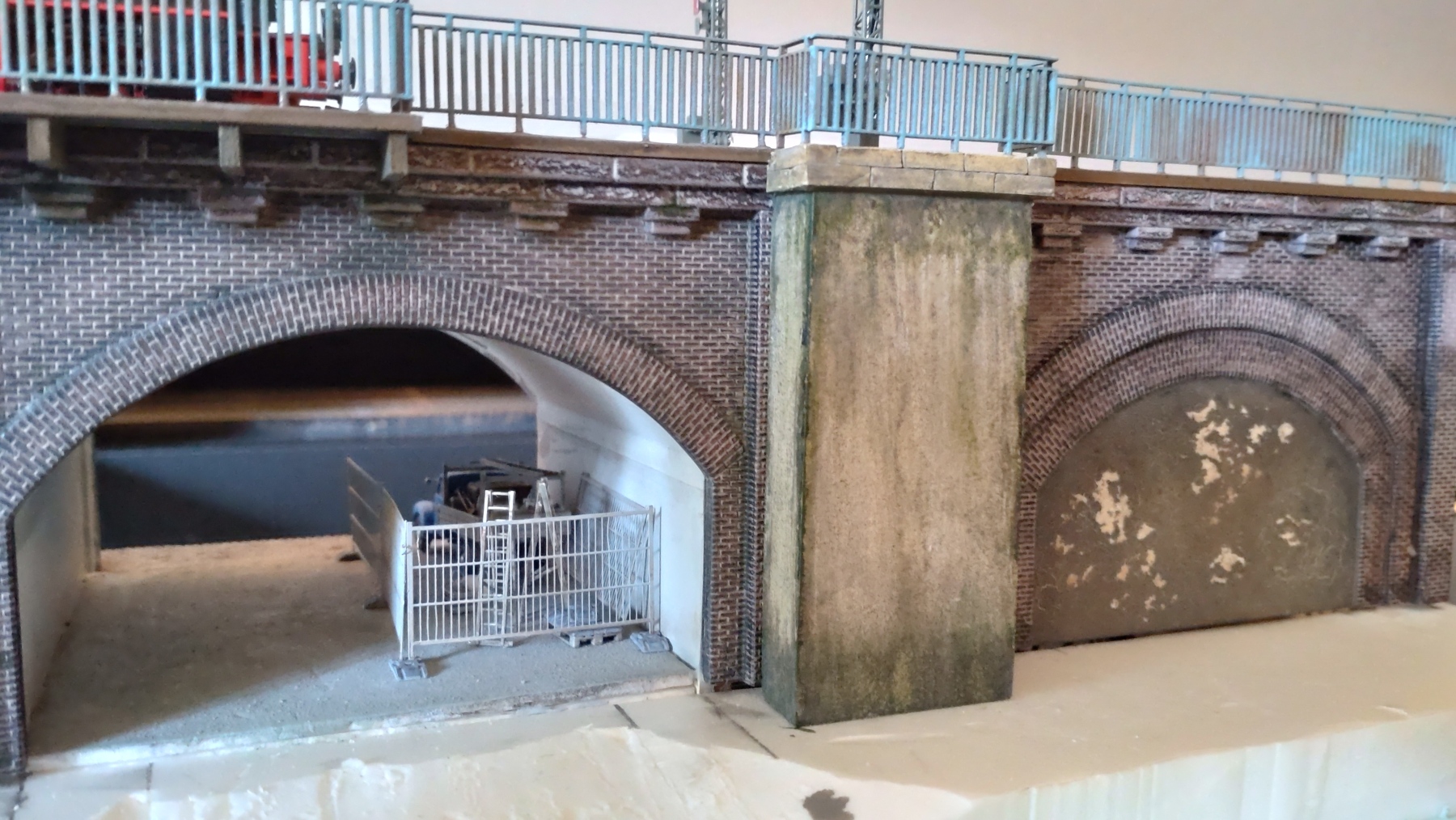

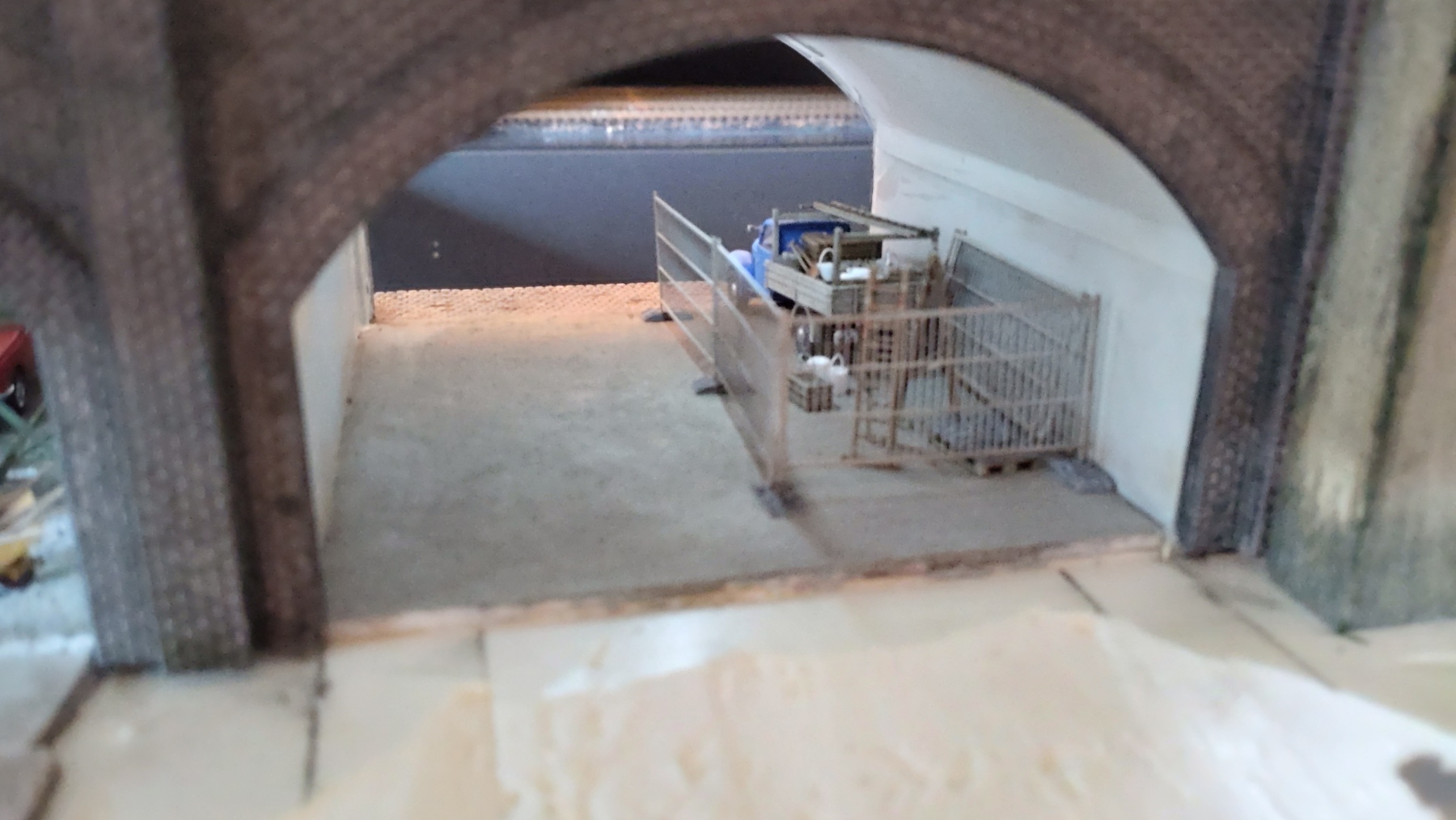

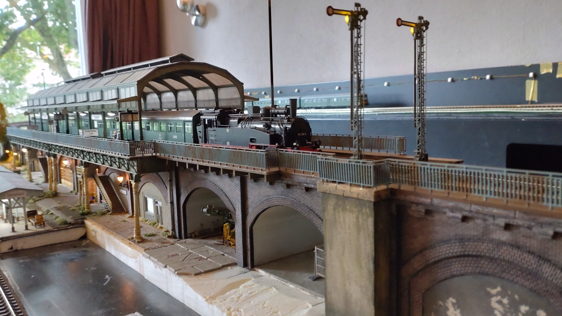

Nog wat dingen afronden voor het zomerreces.
De koof om de seinen, die zit vast. Behalve wat groen wat ik er nog voor wil zetten en een klein onkruidje bovenop, is het wel goed denk ik.
Ook heb ik de hekjes erop gezet, die zijn nu op. Ik moet een nieuwe batch spuiten en wheateren om de rest van het luchtspoor daarmee te bekleden. Dan moet ik even bepalen hoeveel er precies nog aan hekwerk nodig is en dan kan ik dat met een paar extra reserve stukken (voor als ik wat sloop) in een keer gaan verven.
De inrichting van de 2 tunnels is ook wel klaar intussen.
Ook nog gedaan: Herbedraden van het automatisch analoog bedrijf van het luchtspoor. De reedcontacten voor de wissels en het wisselen van de rijstroom naar spoor 1 en 2 vooraan verplaatst naar het schaduwstation. Het tijdrelais apart aangesloten op reedcontacten in het station vooraan, een tijdrelais in het schaduwstation erbij. Dus in plaats van een bedrijf met 3 treinen op het luchtspoor nu een bedrijf met 2 treinen; een trein kiest het ene spoor in het station, stopt en vertrekt, de andere trein stopt op het andere spoor. Zodoende is er meer leegte ook hierboven. Anders stond er altijd een trein stil vooraan en dat vond ik niet zo mooi.
En de seinen aangesloten. Ze gaan nu op groen net voor de trein stopt. Ik had dat liever 10 seconden later gehad, als de trein stilstaat en net 20 sec. voor ze vetrekt. Maar ik weet niet hoe ik een tijdrelais moet combineren met de seinen, aangezien die 1 enkele puls nodig hebben om te werken. Misschien moet er dan 1 monostabiel relais op het tijdrelais? Ik weet het niet.
Een filmpje van hoe het nu werkt zie je hier.

Erg mooi wat je allemaal aan het bouwen bent Erik.
Gaan de treinen in een later stadium nog wel iets vloeiender stoppen en optrekken?
Groet, Ed

Weer hele fraaie plaatjes Erik (van deze schakelingen heb ik geen verstand).

Alweer schitterend Erik

Mooi, ik vindt de afremtrappen zo al een mooi effect hebben. Je zou de basis snelheid van de locs natuurlijk nog wat kunnen verlagen. Dan wordt het denk ik al wat vloeiender.
Station ziet er trouwens wel erg gaaf uit
