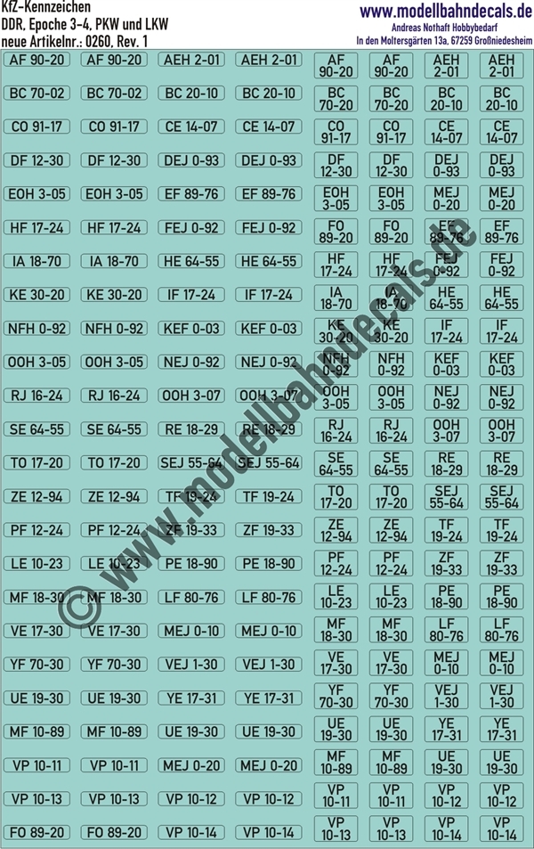

Andreas Nothaft's Decalshop:
https://www.modellbahndecals.de/Kraftfahrzeuge/Kennzeichen/Deutschland/-Aufkleber--KfZ-Kennzeichen-DDR--PKw-und-LKW--Artikel-Nummer--0260-.html
https://www.modellbahndecals.de/Kraftfahrzeuge/Kennzeichen/Deutschland/Aufkleber--KfZ-Kennzeichen-DDR-Erstzulassung-bis-31-12-1975--Artikel-Nummer--0270.html
https://www.modellbahndecals.de/Kraftfahrzeuge/Kennzeichen/Deutschland/-Nassschiebebilder--KfZ-Kennzeichen-DDR-Erstzulassung-bis-31-12-1975--PKw--Lkw-und-Motorrad--Artikel-Nummer--0280-.html

Decals zijn ook in huis bedankt Ronald. De eerste zitten er al op.

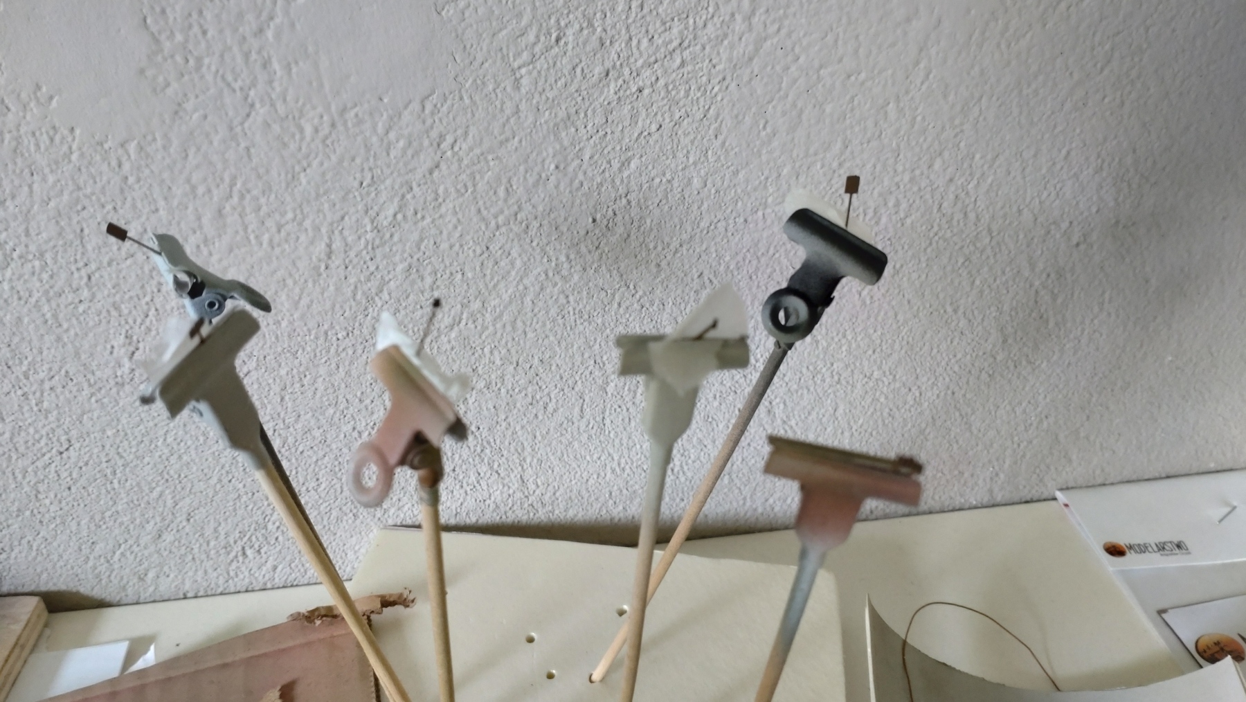

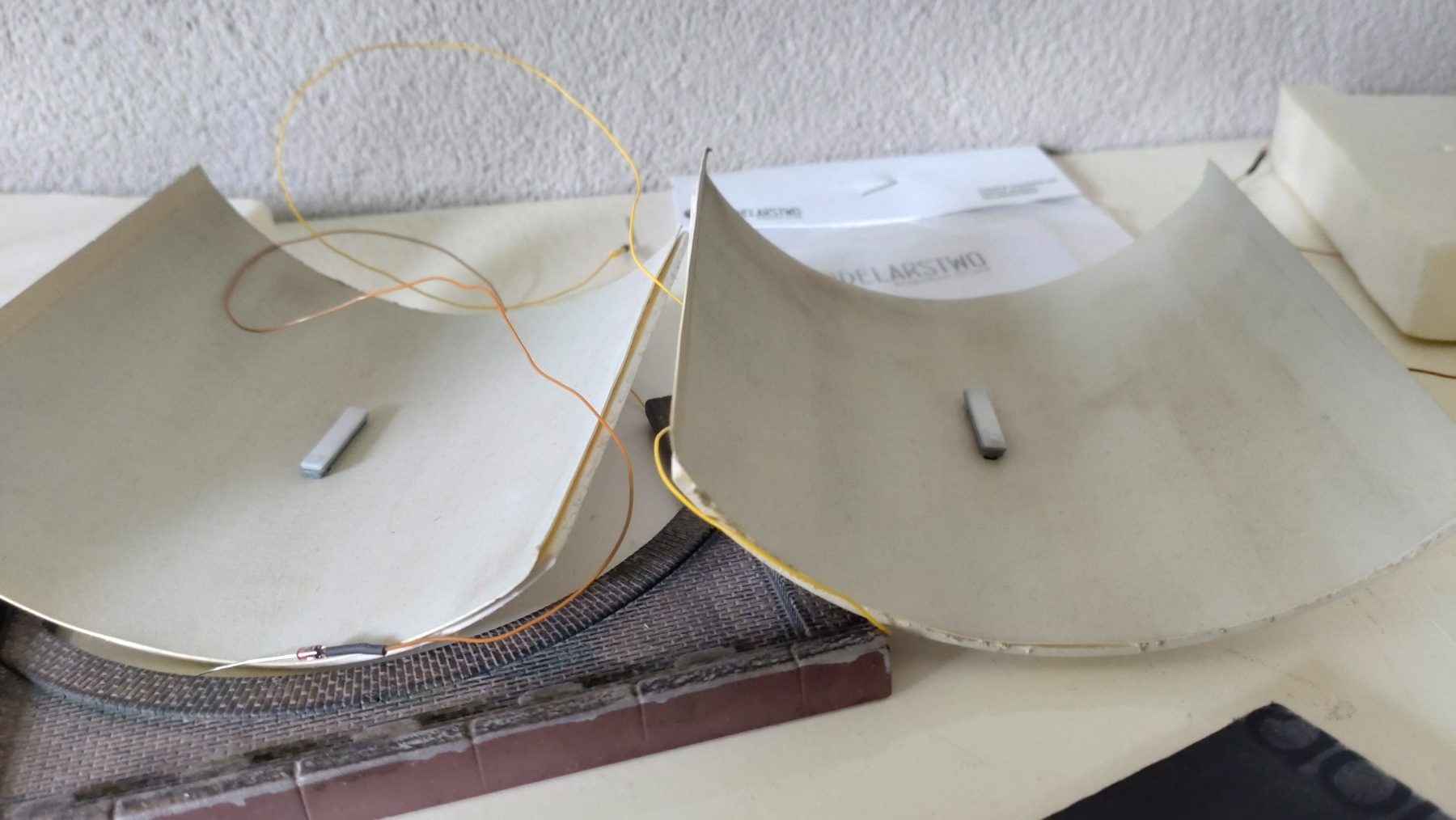

Lampjes in de tunnels gelijmd. Ik ga ze nog in serie zetten.

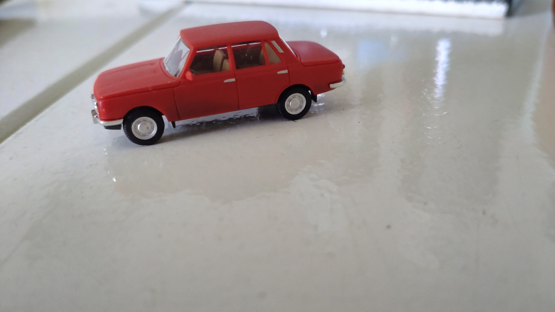

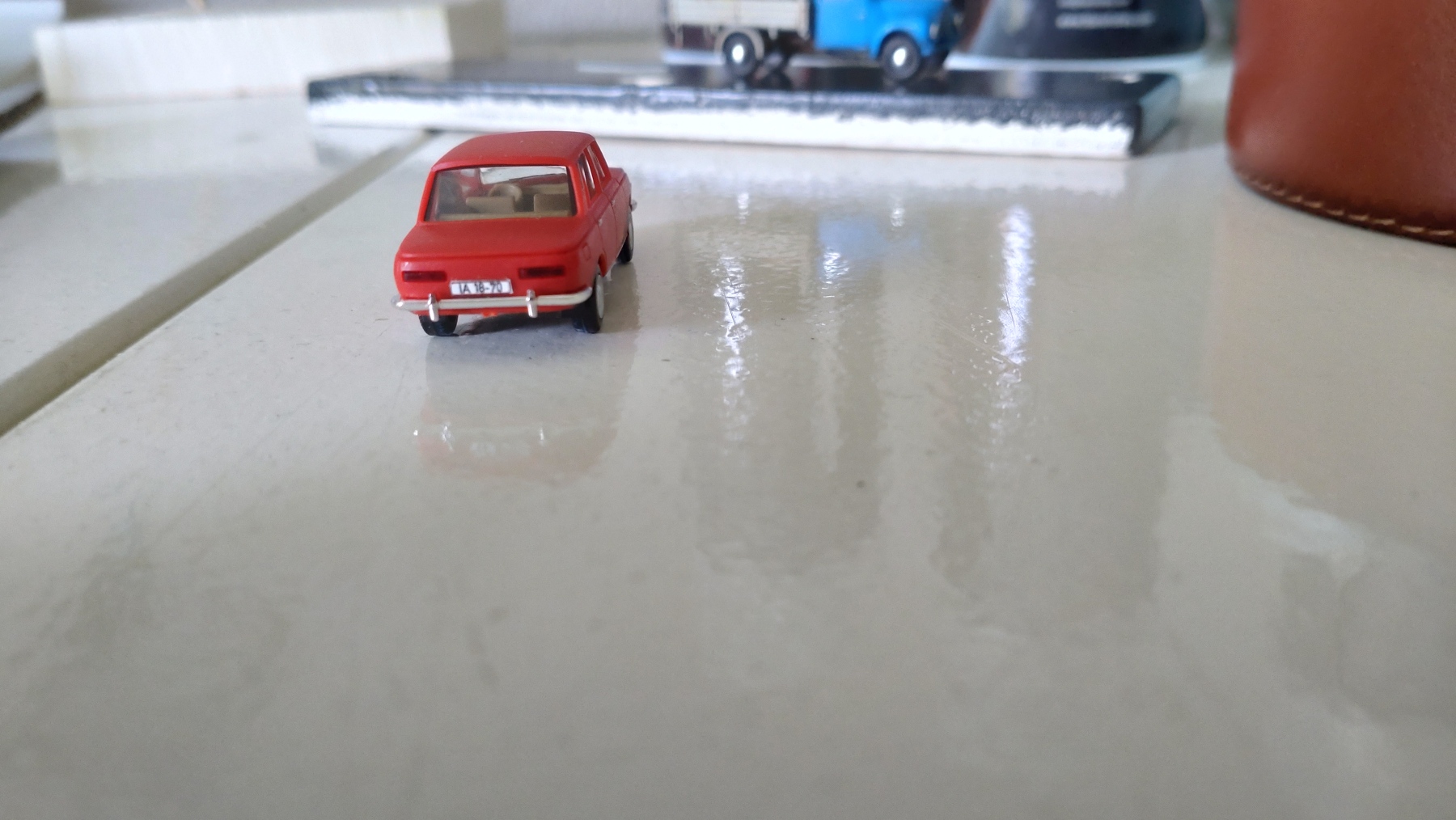

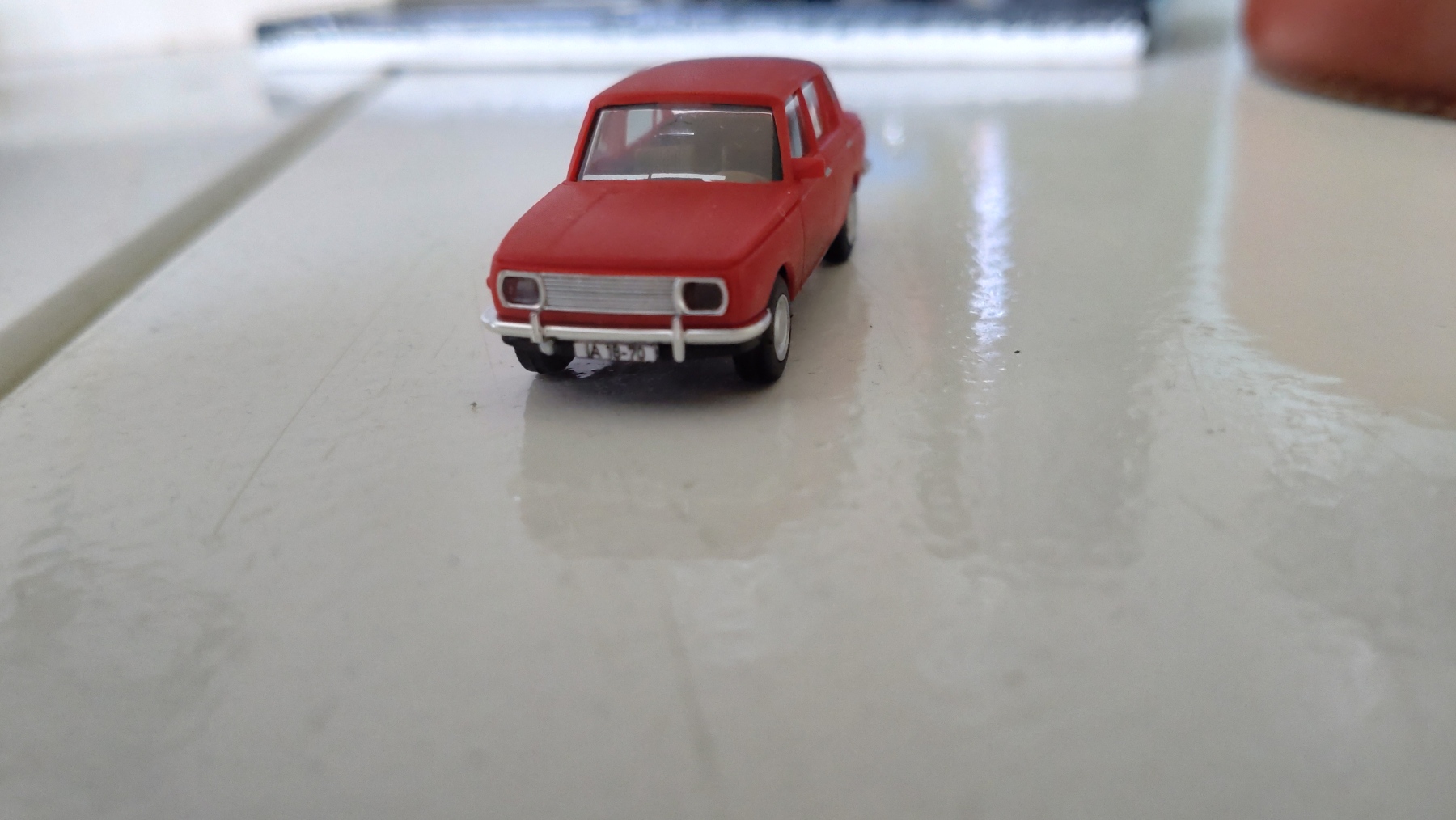

De Wartburg 353 die is wel klaar. Voor het kenteken aan de voorkant heb ik een kentekenplaathouder gemaakt er was geen plek voor eigenlijk. Het kenteken aan de achterkant zit iets minder netjes maar ik zet de auto gewoon met de neus naar voren. Die witte zijn overigens stickers en de blauwe vellen zijn water slide decals.

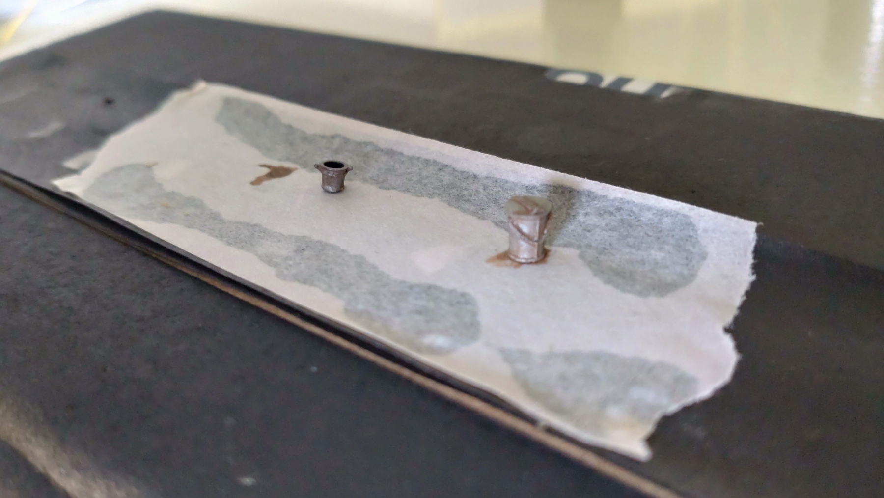

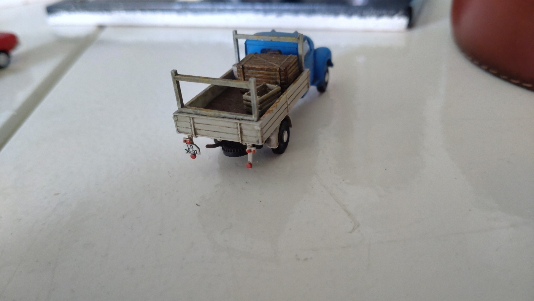

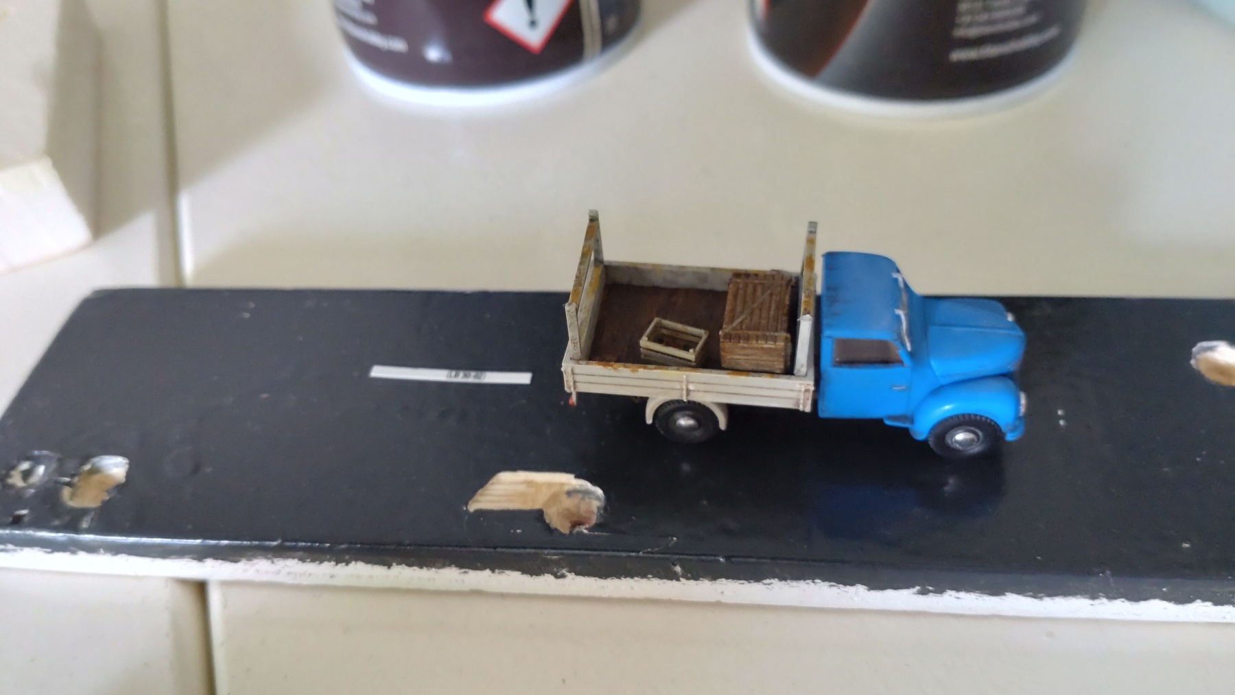

De Framo heeft ook zijn kenteken achter. Voor moet nog even drogen die ligt er al naast op een strookje gesneden styreen.

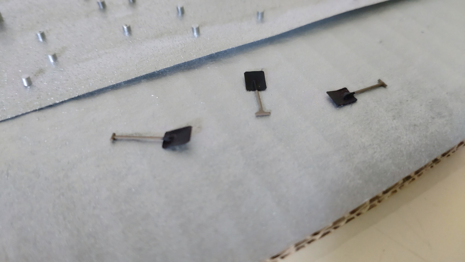

Zelf gemaakt sneeuw schoppen. Er waren er 7 ofzo maar ik heb de rest weg gegooid. Die waren minder netjes. Nog even afwerken deze. Ze zijn van messing.

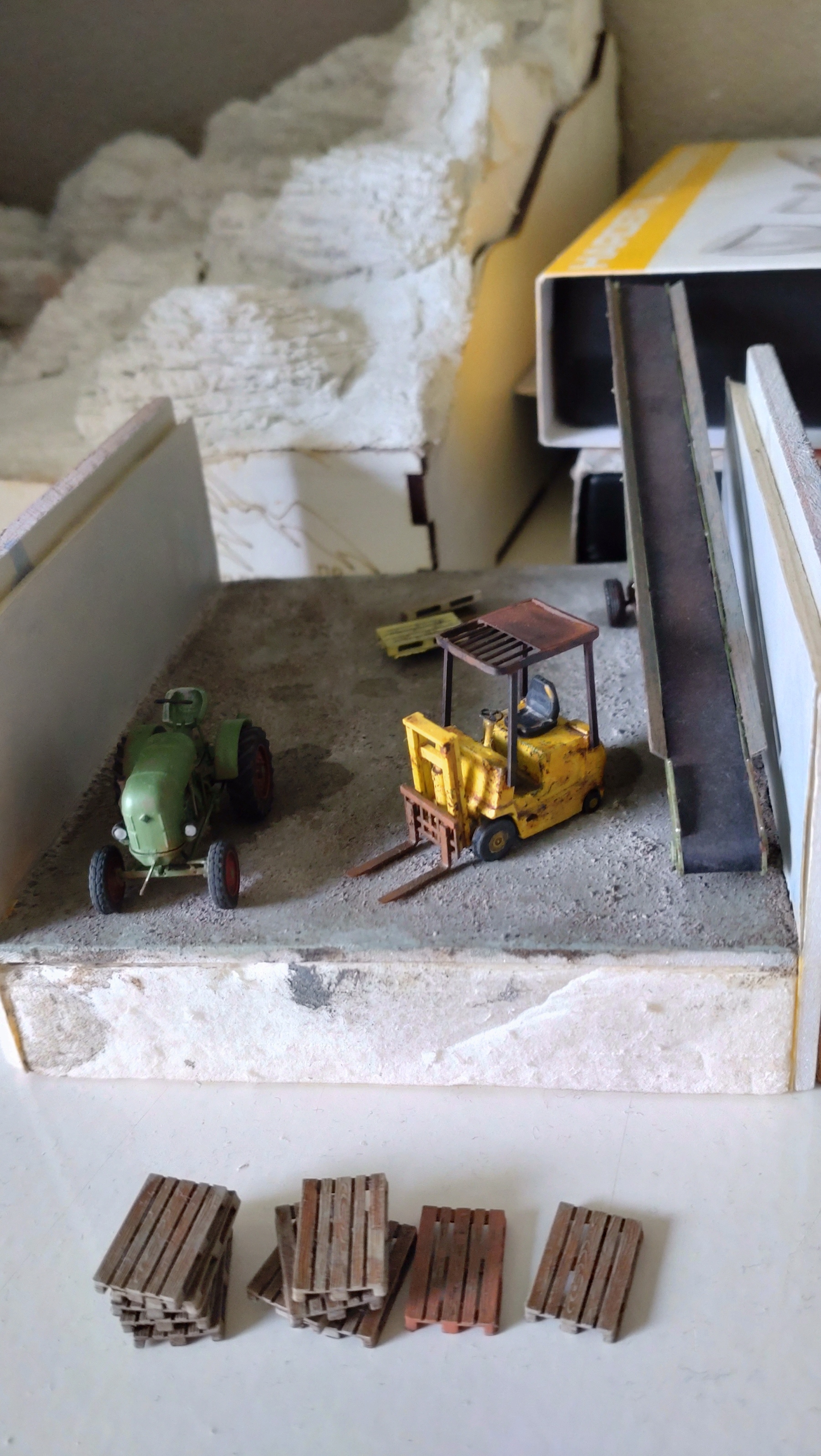

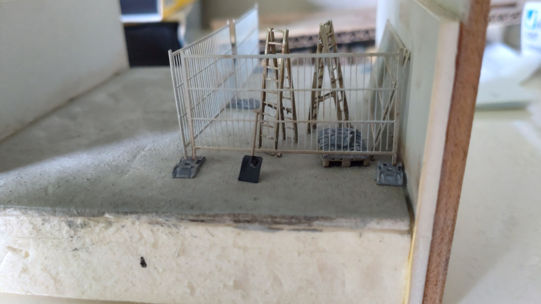

Dit is een setje Artitec gereedschap en 2 emmers. Die verf ik nog wat bij.

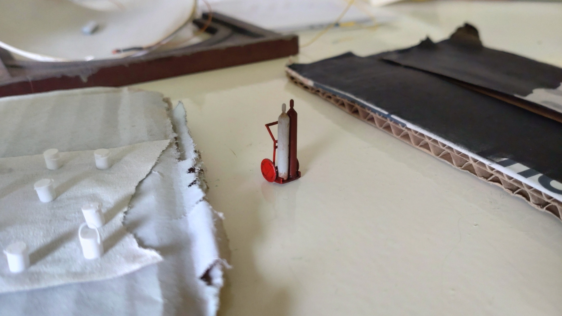

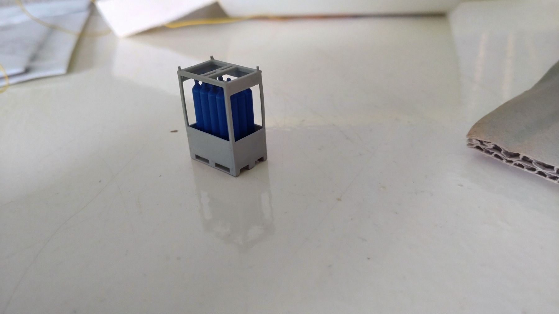

Dit is klaar het is van Bogos.

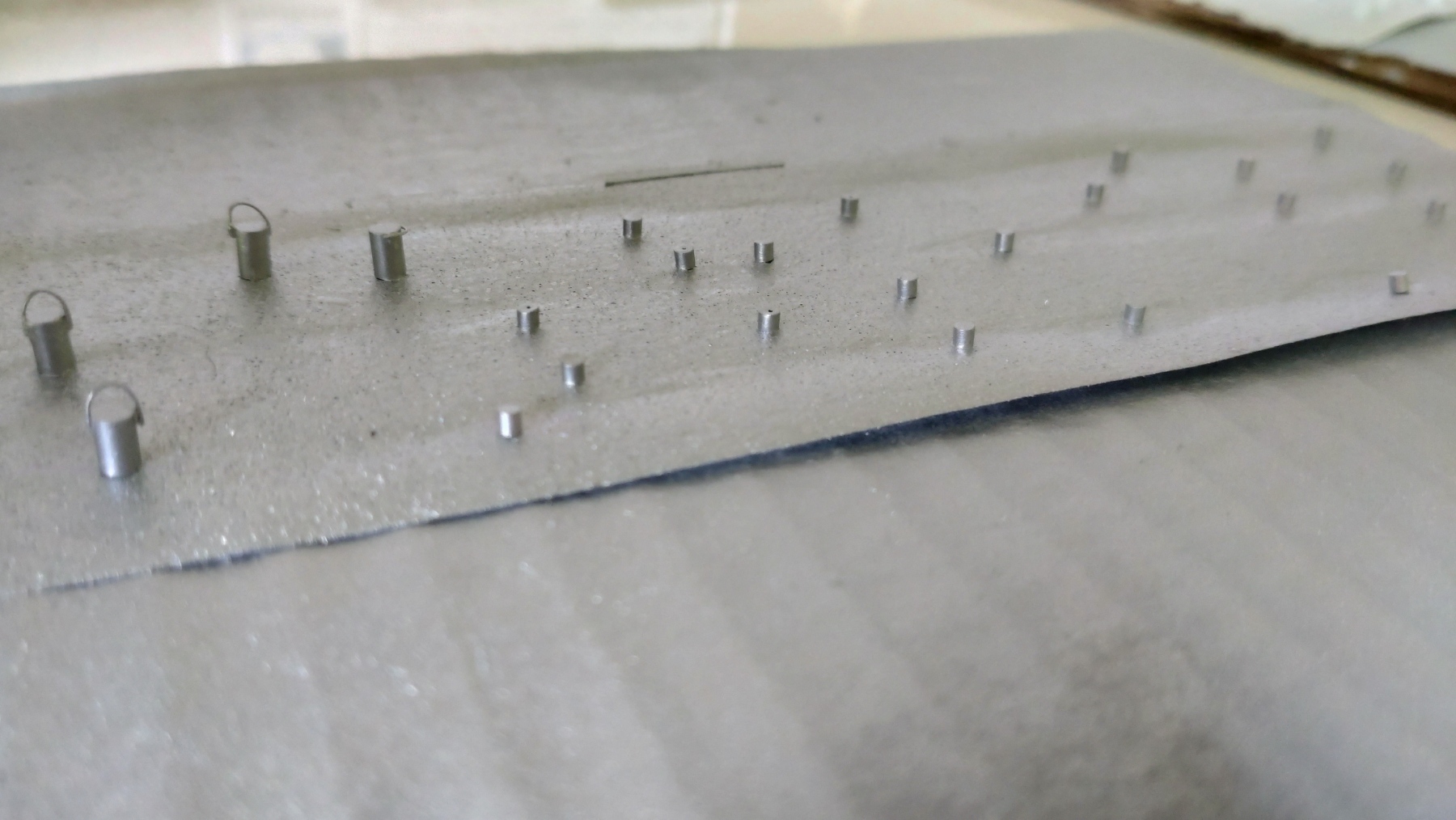

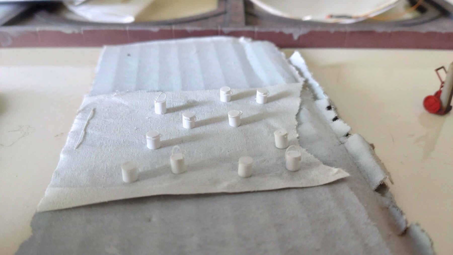

Gemaakt verf emmers en potten. Hengsels erop gevloekt. Met visdraad. De grote emmers (wit) zijn 3x3mm ongeveer, de kleine verfpotten zijn 1.5x1.5mm ongeveer.

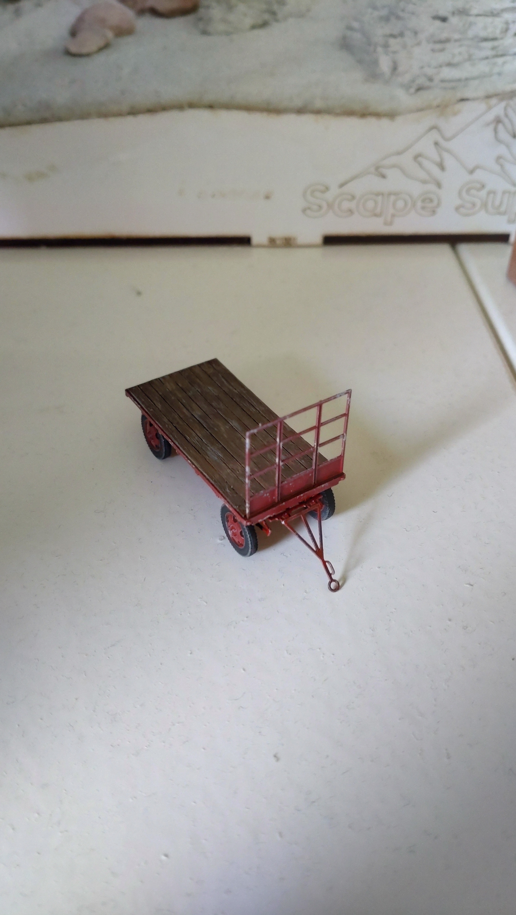

Ook nog een platte kar van Artitec gescoord. Ik verf m een beetje bij. Nog mee bezig.

Een hengsel op een emmer vloeken...
Had er niet naast willen staan, maar bewondering voor het priegelwerk op deze schaal

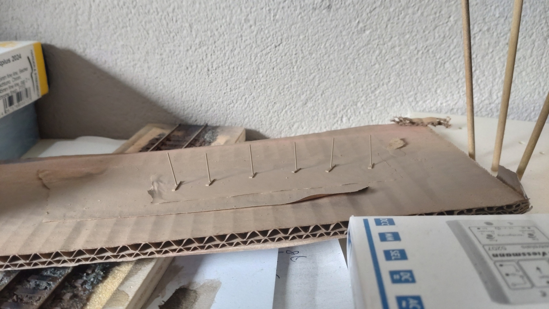

Jelmer ik beperk me dan tot Potjanpielekens en Wel hier en gunter. Ik heb trouwens ook nog 5 bezems in de aanbouw van messing en styreen maar die ben ik glad vergeten. Die zijn ook bijna klaar.

Superknap gemaakt die kleine spullen!
Waarvan maakte je die verfpotten? Ik heb ooit nog strijkparels daarvoor gebruikt.

Hans die kleine verf potten zijn van styreen. Ik dacht eerst hard modelbouw plastic (waste/afval) maar ik heb een nieuwe chopper en dat mes is dan vast weer zo bot. Dus maar wat styreen gehaald rond, dat is er hol en massief. En dit is massief ik geloof 1.6mm.
Dit zijn de bezems ik heb 2 brede en iets langer. De haren worden een stukje van de binnenkant van een brillen doos ik denk dat het wel leuk wordt.

Oh en wat ook en leuk weetje is, die sneeuwscheppen, of platte scheppen zijn 100% gesoldeerd. Het blad van 0.13 mm messing en de steel en handvat van 0.25 mm messing.

Mag ik vragen waar de lampen in de bogen vandaan komen, deze lijken wel tl bakken en daar ben ik nog naar op zoek.

Rob die lampjes zijn Viessmann 6337. Ze zijn duur en ook kwetsbaar. Ik heb er al een gesloopt om erachter te komen hoe je dat moet installeren. Het zijn namelijk 2 smd ledjes. Die zitten aan hele dunne pootjes aan de draad. Als je nu dat lampje gaat inbouwen en je trekt aan het draadje dan breekt dat mogelijk vlakbij de led en dan krijg je dat lastig gerepareerd. Je moet eerst lampje testen, dan waar de draad uit de behuizing komt een klein beetje superlijm, dan kan je het lampje inbouwen zonder dat je het kapot maakt.
