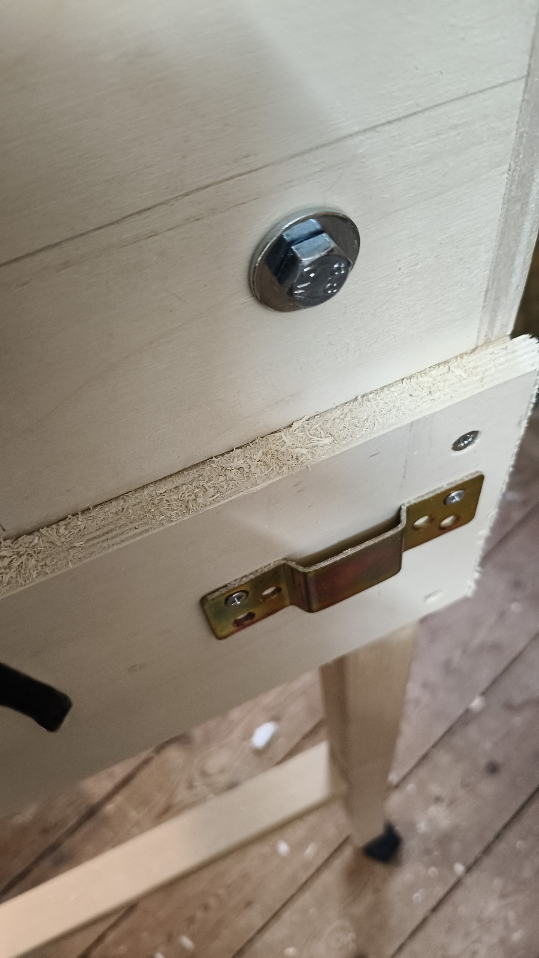

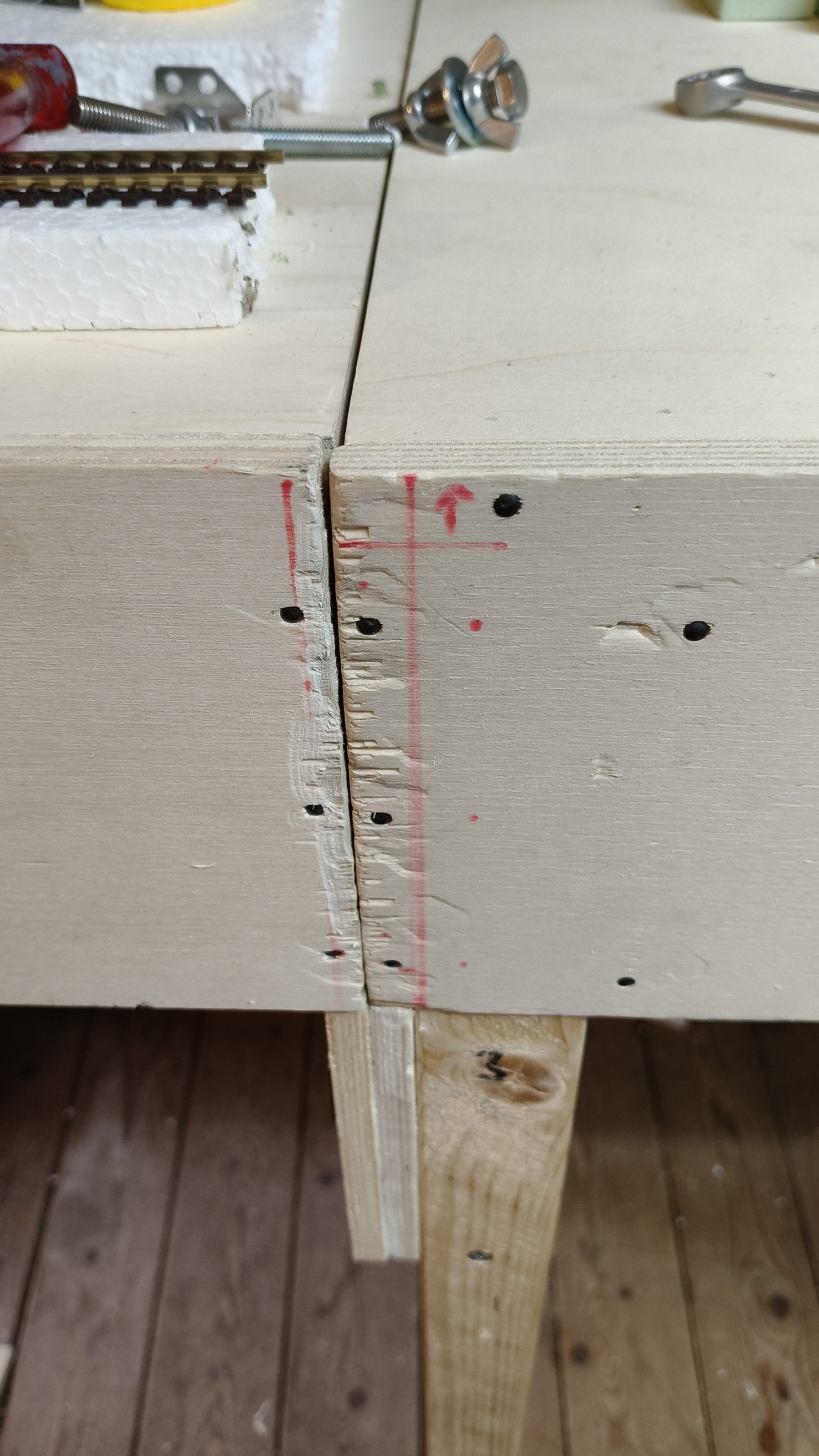

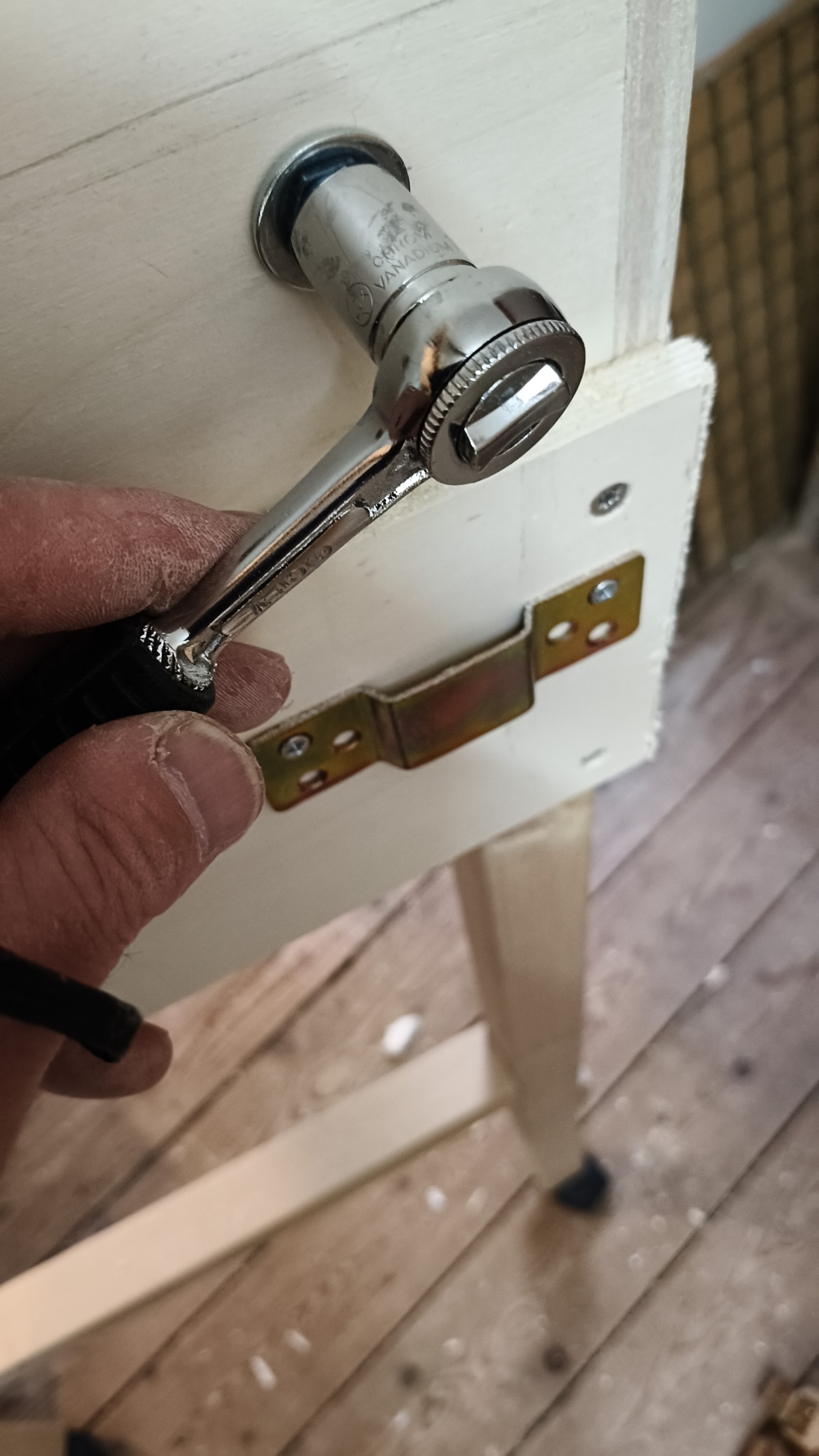

Ik was dolblij dat ik eindelijk dan de modulebakken af heb(nog niet 100%).
Nu ben ik begonnen aan de onderbouw vd spoorbaan.
Aangezien die ook lager ligt (–7 cm NAP) komt alles op pijlers.
Een groot deel van het Utrechtse spoornet door de stad ligt hoger.
Zeker op mijn locatie.
Het echte werk begint dan pas.
Alles precies op maat.
Het ziet er nu wel niet uit maar het is een stevige basis.
Ook alle module rand pijlers staan rechtop met hoekijzers, ook eventueel nog los te schroeven en verplaatsbaar.
De rest van de ondersteuning XPS blokken, verlijmd, komen nog vast op een voetje van 5mm die ik weer vast schroef en zo ook nog verplaatsbaar.
Dit alles dus passen en uitmeten met de bochten en brug.
Kan nog alle kanten op maar de rails komt iig op zijn plek.
Ook de toplaag, 5mm multiplex in stroken van 15 cm ivm plaatsen bovenleidingportalen.

De pijlers moeten miss opnieuw en herplaatst worden daar komt wel een stukje millimeterwerk bij kijken.
Bij de ene modulebak wijkt de pijler een beetje bij een ander de aansluiting, en zo krijg je een lijstje werk.
Leen heeft door de jaren veel ervaring met de opbouw hij helpt me mee met de knelpuntjes en sommige gereedschappen heeft hij wel, en ik (nog) niet.
