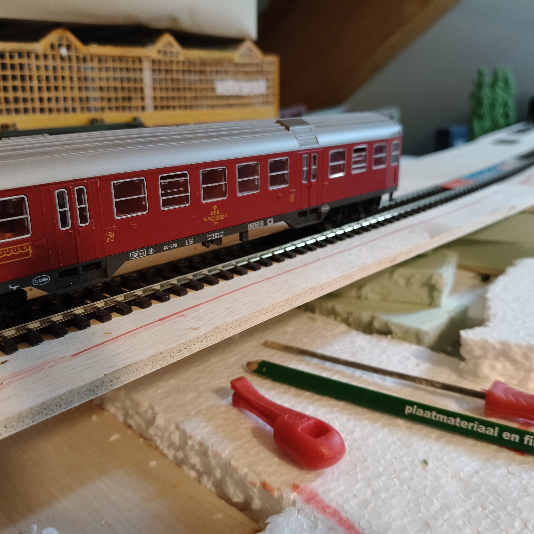

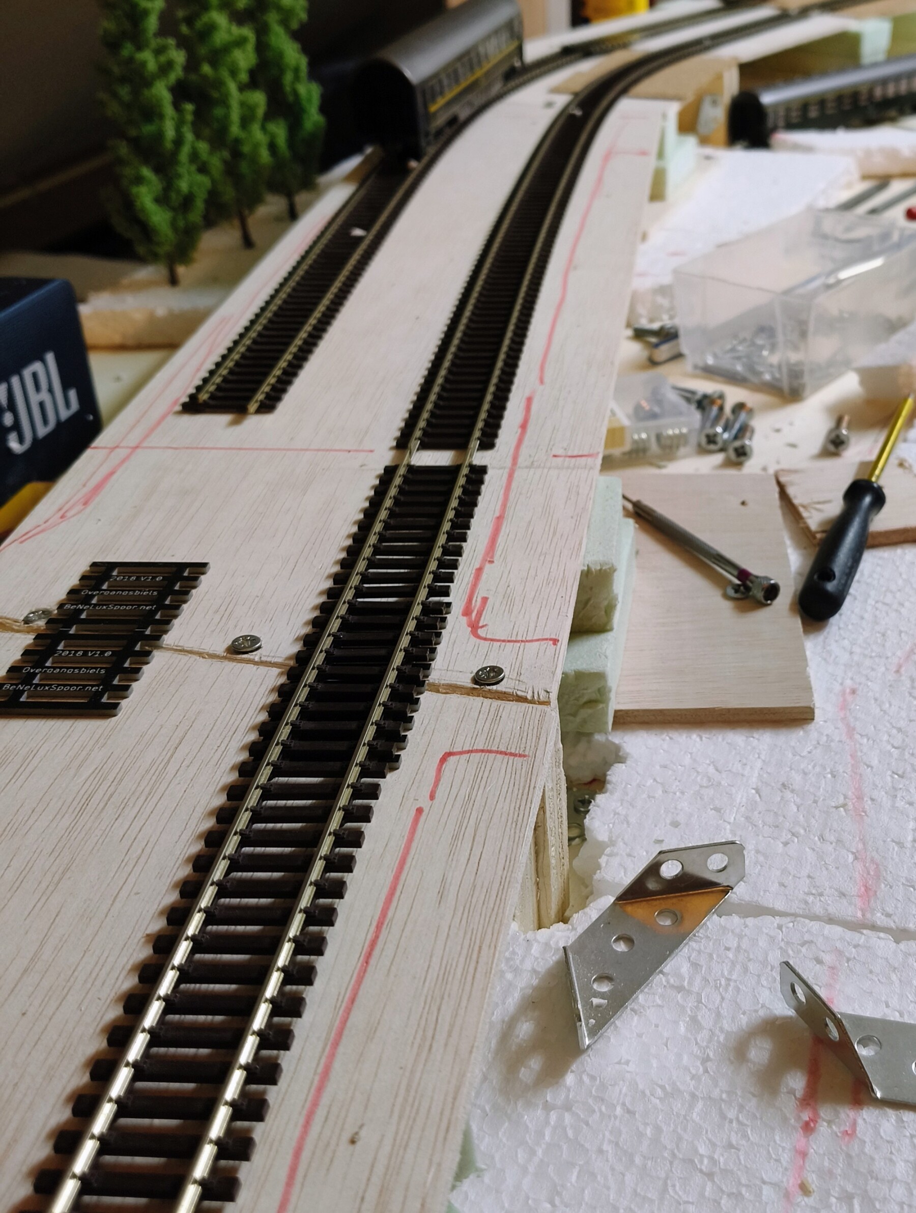

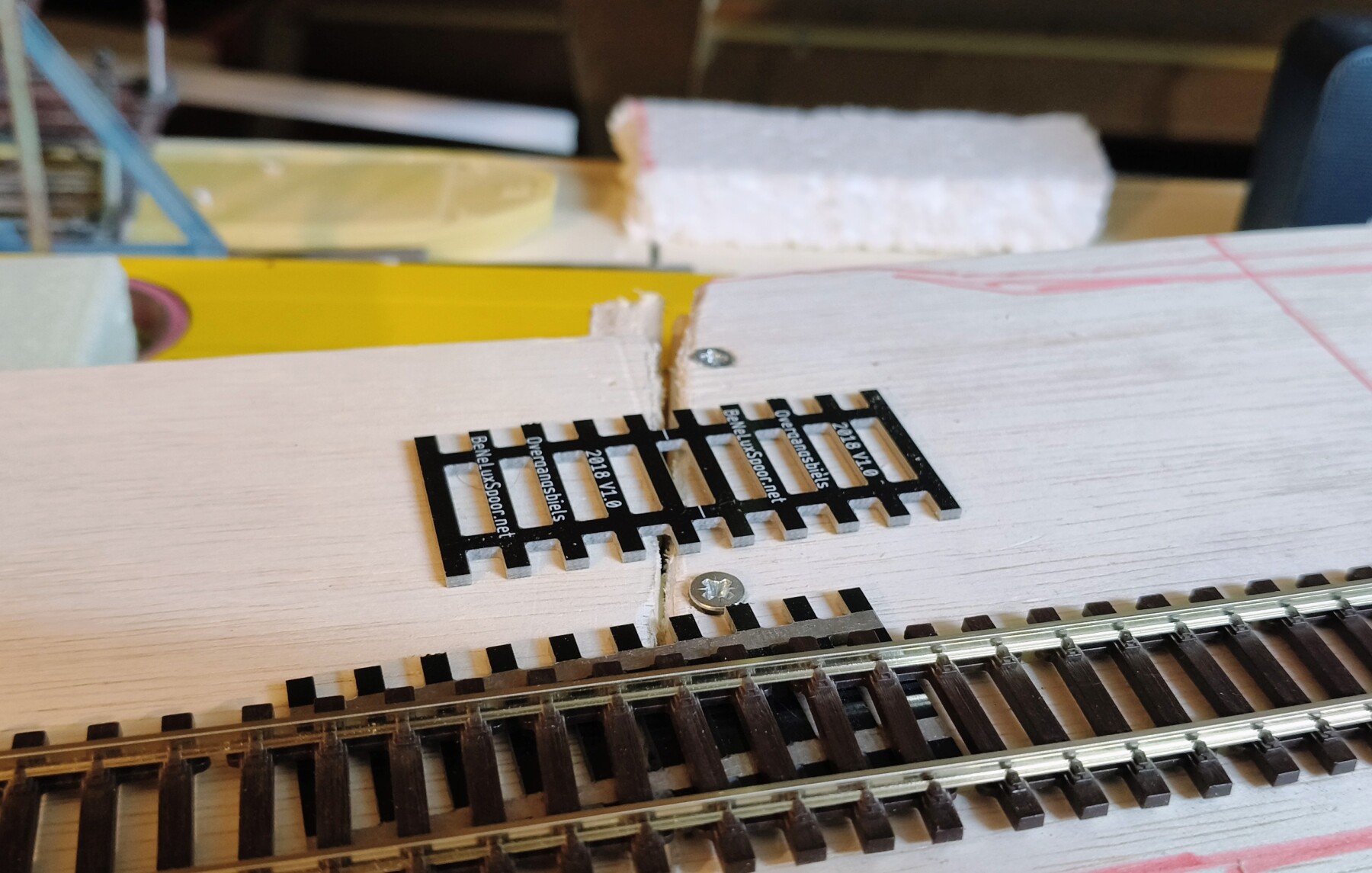

Ik was dolblij dat ik eindelijk dan de modulebakken af heb(nog niet 100%).
Nu ben ik begonnen aan de onderbouw vd spoorbaan.
Aangezien die ook lager ligt (–7 cm NAP) komt alles op pijlers.
Een groot deel van het Utrechtse spoornet door de stad ligt hoger.
Zeker op mijn locatie.
Het echte werk begint dan pas.
Alles precies op maat.
Het ziet er nu wel niet uit maar het is een stevige basis.
Ook alle module rand pijlers staan rechtop met hoekijzers, ook eventueel nog los te schroeven en verplaatsbaar.
De rest van de ondersteuning XPS blokken, verlijmd, komen nog vast op een voetje van 5mm die ik weer vast schroef en zo ook nog verplaatsbaar.
Dit alles dus passen en uitmeten met de bochten en brug.
Kan nog alle kanten op maar de rails komt iig op zijn plek.
Ook de toplaag, 5mm multiplex in stroken van 15 cm ivm plaatsen bovenleidingportalen.
Dat doe ik na de testdag.
Langzaamaan worden contouren zichtbaar vd nieuwe planning.
Ik kan niet bouwen zonder wat basis scenery.
Nog 1 1/2 week.
Gr. Koen.

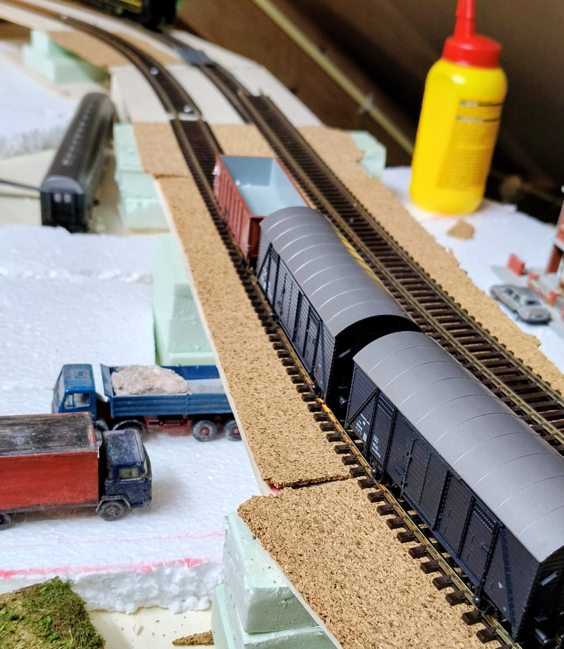

Reactie #754 Gepost op:
03 December 2025, 19:09:37 »
2 december was de dag van modelspoor.
Toch wat kunnen doen.
De eerste rails is gelegd, het eerste materieel rolt.
Oude meuk, maakt het leuk.
Heb nu maar eerst het traject passend gelegd.
Hierna komen de overgangsbiels en aan de beurt.
Die liggen mij al een tijdje aan te kijken.
Gr. Koen.

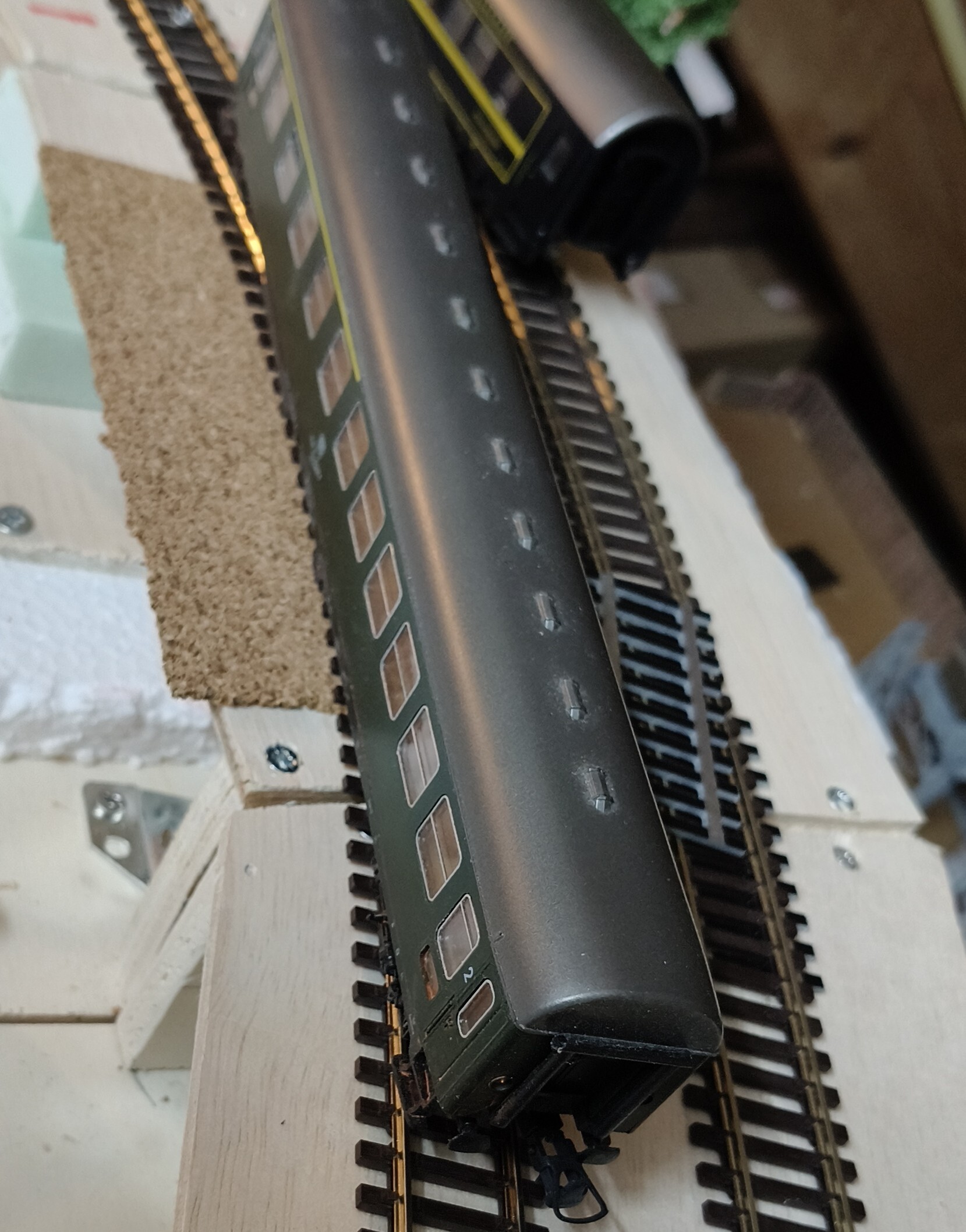

04 December 2025, 18:03:13 »
Ja, het is een goed bochtje.
Vandaag is Leen op bezoek geweest om de boel te bekijken.
Leen had een bocht meet hulpstukje bij zich en daar vielen deze bochten ruim buiten.
Niks meer aan doen.
Goed genoeg om te connecten met de rest.
Ik zorg dat de sporen erop liggen en bedraad zijn.
De overgangsbielsen ga ik verder mee na de testdag.
De pijlers moeten miss opnieuw en herplaatst worden daar komt wel een stukje millimeterwerk bij kijken.
Bij de ene modulebak wijkt de pijler een beetje bij een ander de aansluiting, en zo krijg je een lijstje werk.
Leen heeft door de jaren veel ervaring met de opbouw hij helpt me mee met de knelpuntjes en sommige gereedschappen heeft hij wel, en ik (nog) niet.
De basis is er maar voor de Prada heb ik nog even werk te gaan.
Gr. Koen.

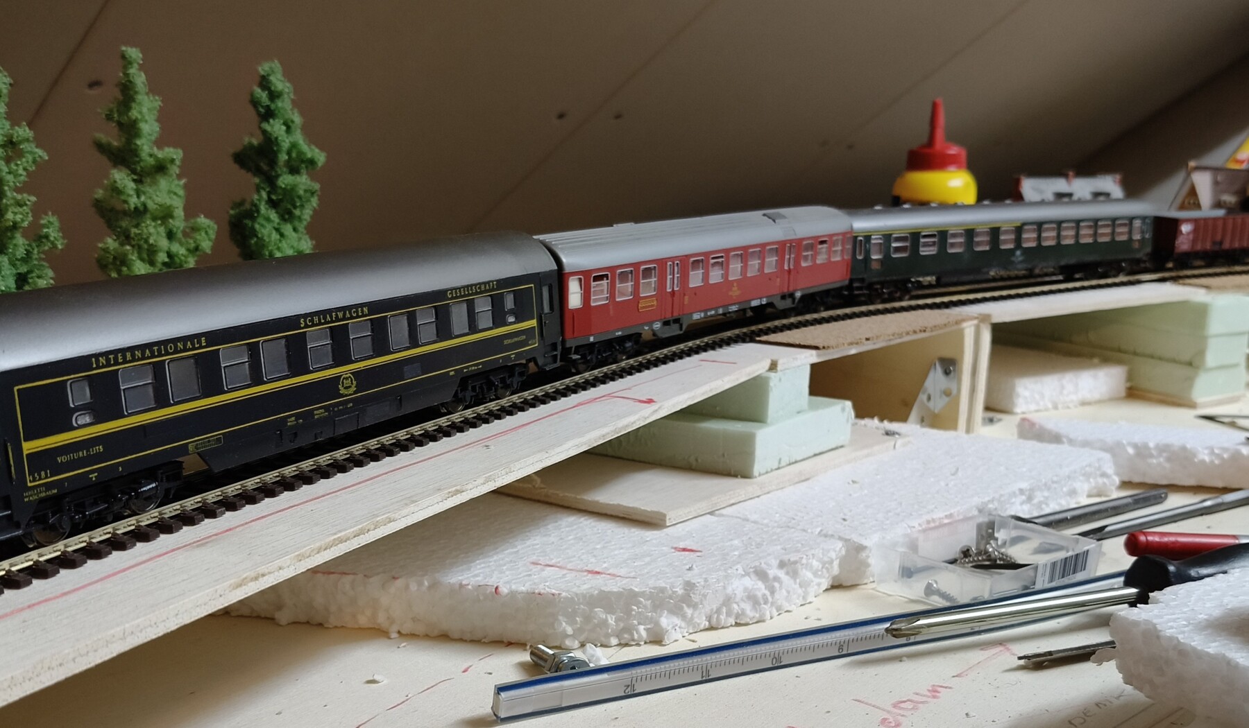

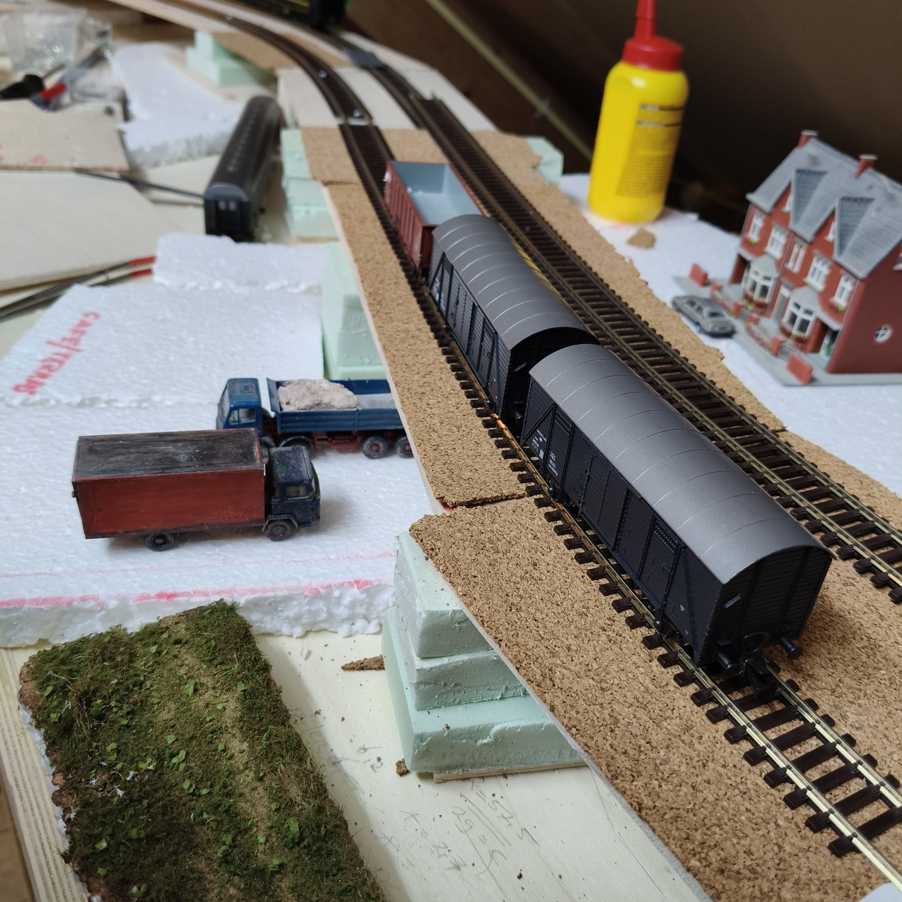

Reactie #760 Gepost op:

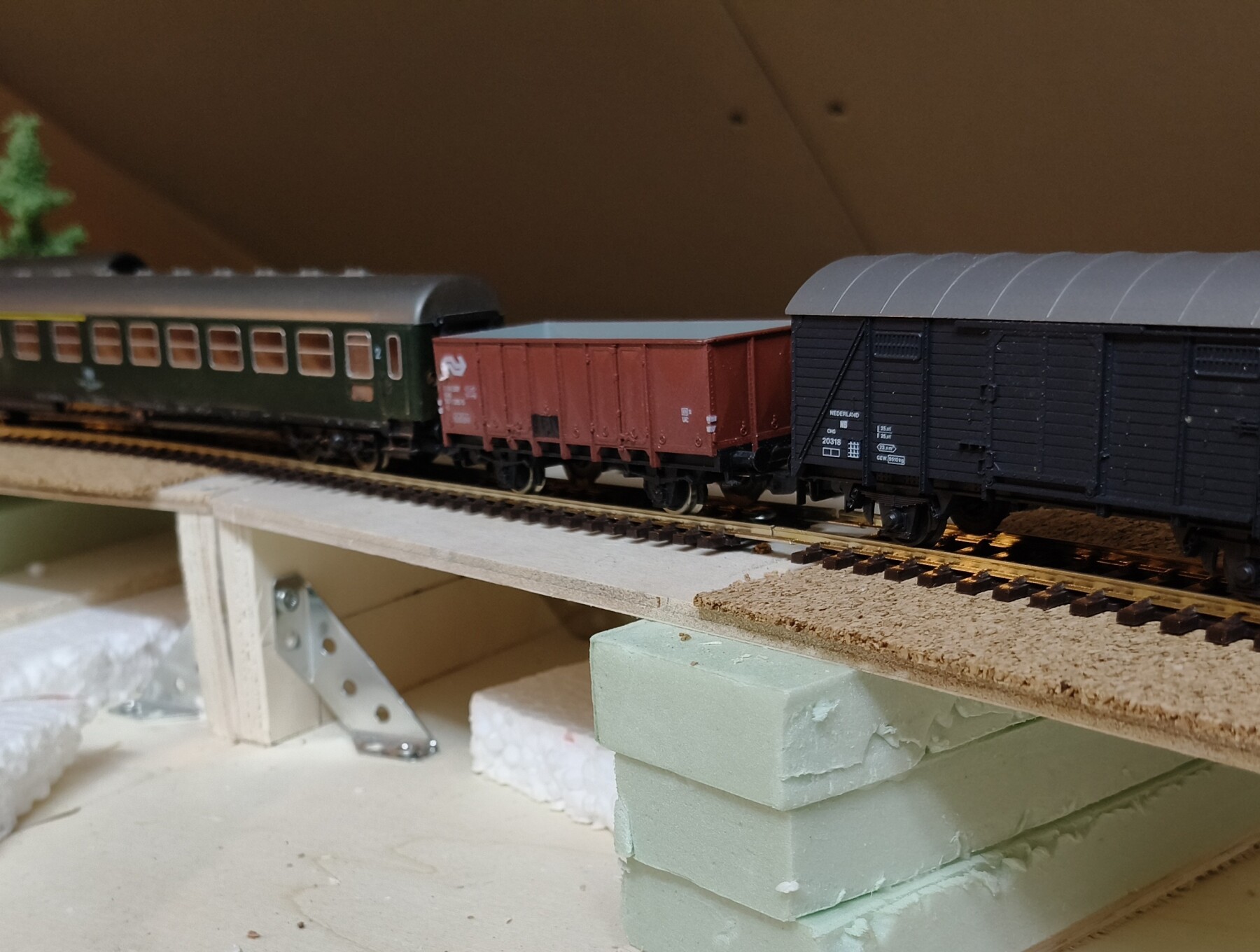

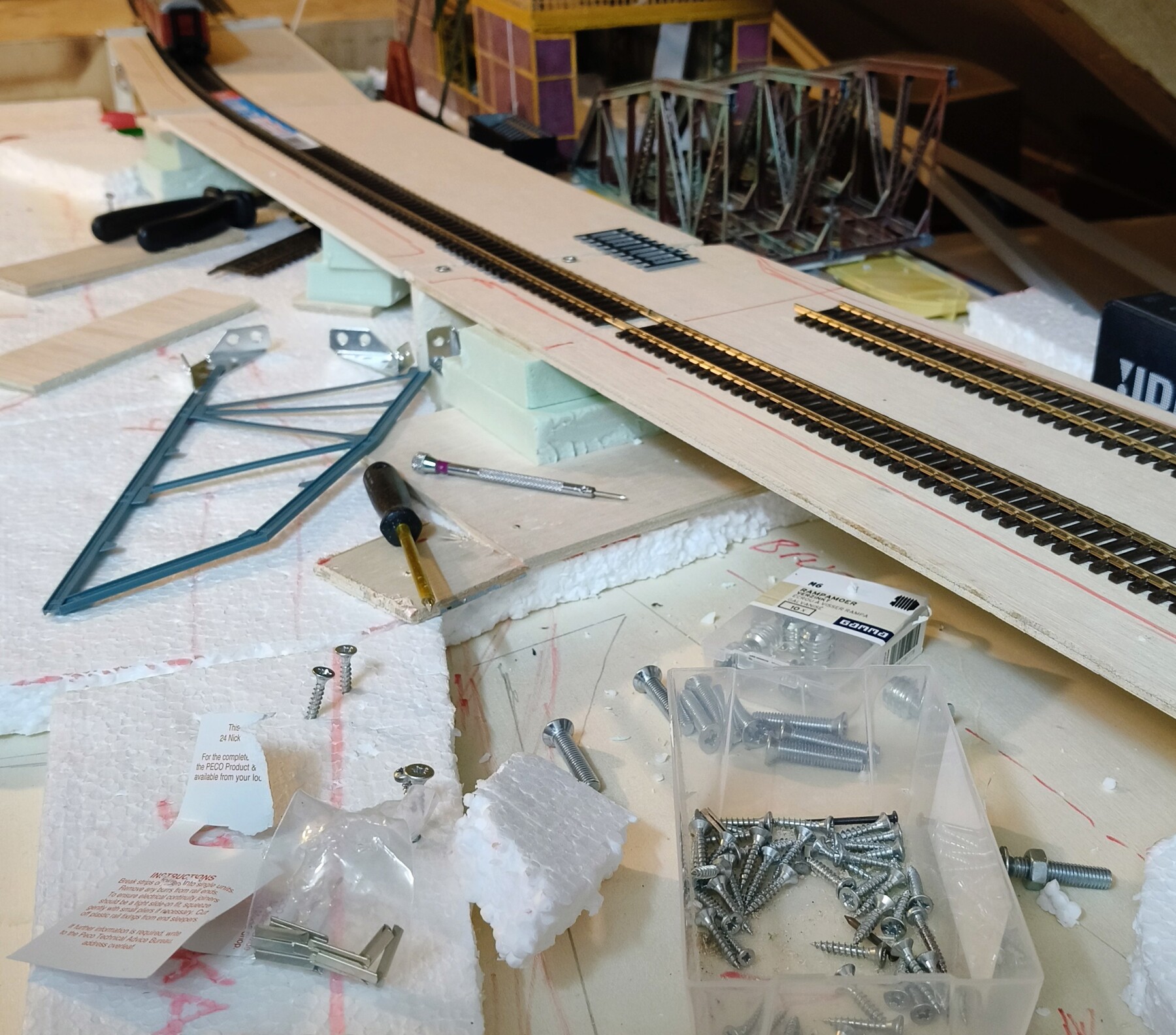

05 December 2025, 19:06:01 »
1:60 ligt voorlopig stil.
Op deze Sinterklaasavond nog wat kunnen doen.
Heb de toplaag 5mm multiplex(zooi) nog vervangen hier en daar om het netter te krijgen.
Voldoende schroeven erin gejaagd om de het vast te zetten.
Hier heb ik bv de pijlers wat passend gemaakt en de toplaag beter aansluitend op de module overgang
De 'Demka' brug lijkt steeds beter op zijn plaats te komen.
Pijlers rechts voor de module overgang nog eens herplaatst en verstevigd.
Bouwput.
De lelijke plekken klein beetje wegwerken uit het zicht.
Het weekend in met de Sik.
Gr. Koen.
