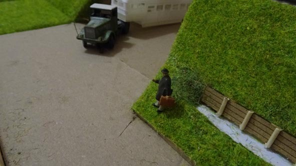

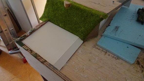

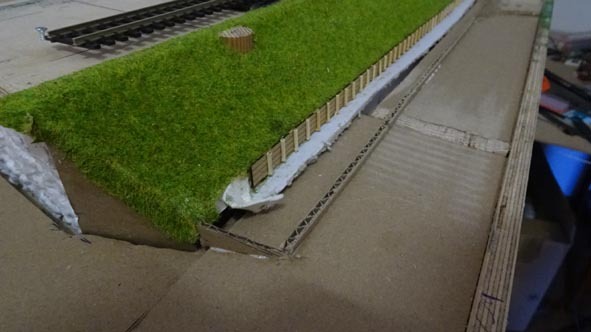

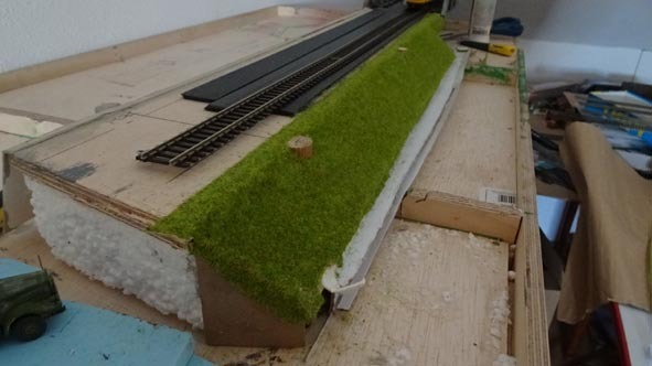

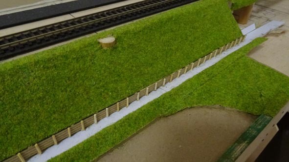

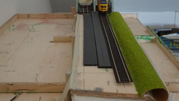

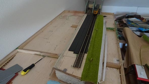

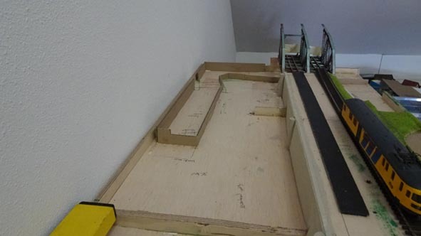

Koen, leuke voortgang.

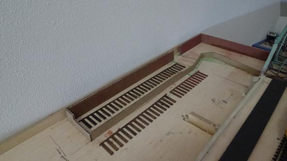

Ik ben ook al goed bezig geweest vandaag.

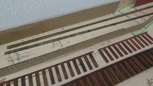

Vanmorgen begonnen met het laseren van de beschoeiing, maar dat wisten jullie al.
Tijdens het drogen van de palen, met Koen overlegd over de linker hoek, de onderdoorgang en het kruispunt aan de voorzijde.
Daar zullen tzt stoplichten geplaatst worden.
Deze zullen het verkeer op het kruispunt, maar ook het verkeer van de ander zijde van de onderdoorgang gaan regelen.
Tevens heb ik de portaal ondersteuning en de wanden aan de achterzijde vast in een basis betonkleur ( humbrol 28) geverfd.
Later verweren (bij Wim in de leer?) of nog een ander patroon opbrengen? Komt dan wel.

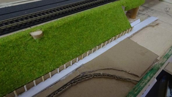

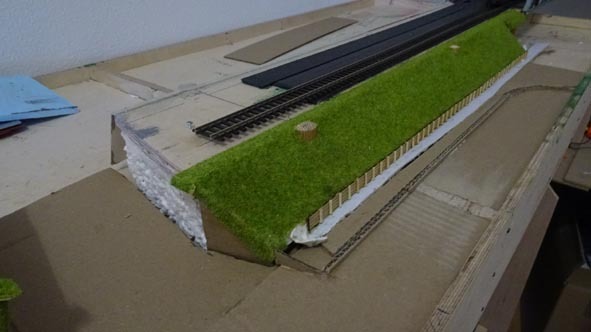

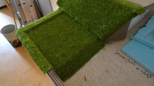

Het talud aan de voorkant is aan begrassing toe.
Daarvoor mijn grasmat ergens vandaan opgeduikeld.
Bleek ik toch nog best een groot stuk te bezitten....
De overall breedte van de grasstrook opgemeten en afgesneden.

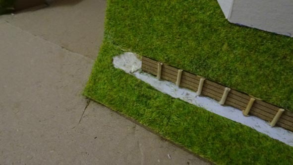

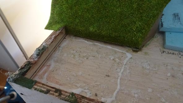

Ik ben begonnen met het vastlijmen van ca 5 mm papier op het hout van de dijk naast het spoor, daarna pas op het strookje aan de bovenzijde.
Hiermee verkrijg je een klein opstaand randje en is een mooie overgang te maken van ballast naar het gras.
Daarna het hele talud ingesmeerd en het opstaand strookje van de sloot.
Tijdens het plakken de funderingspalen mooi uitgesneden (grof zou ook kunnen, zie later).
Het papier goed aangedrukt en vooral gelet op het vastplakken in de sloot.
De beschoeiings-paaltjes waren inmiddels droog, dus de planken en de paaltjes geplaatst.
Vastgelijmd aan de slootbodem en aan het gras.
De hoogte is ok. De beschoeiing steekt iets boven het gras uit, zo hoort het ook.
Anders had ik er aan de onderzijde wat af moeten halen.

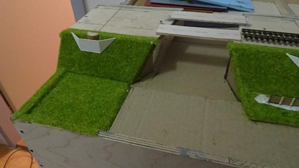

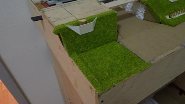

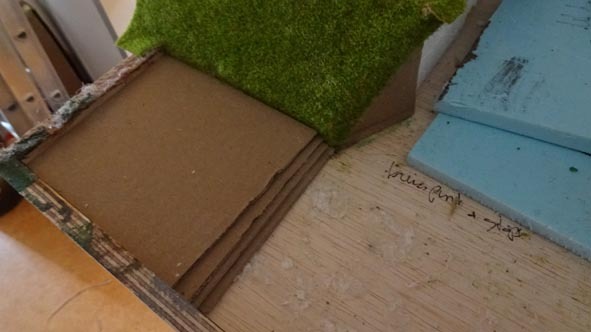

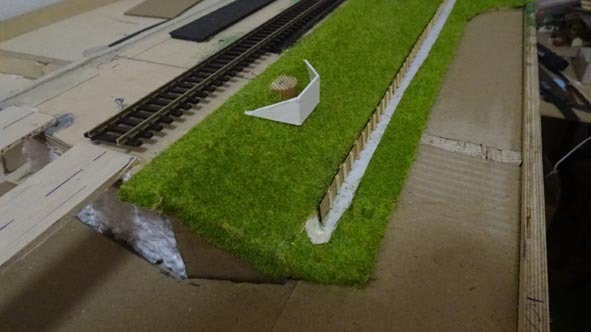

Aan de linkerkant van de dijk ook het gras aangebracht en gelijk begonnen met het opvullen van de locatie.
Het is de ingang naar het Juliana park, maar ook een natuurlijk vlak voor de dijk.
De opvulplaten zijn teruglopend geplaatst om met het natuurkarton er een talud van te maken.
Omdat ik nog geen idee heb van de weghoogte, zou dit een mooie overgang kunnen zijn.
Als laatste stap hier ook gras geplant.

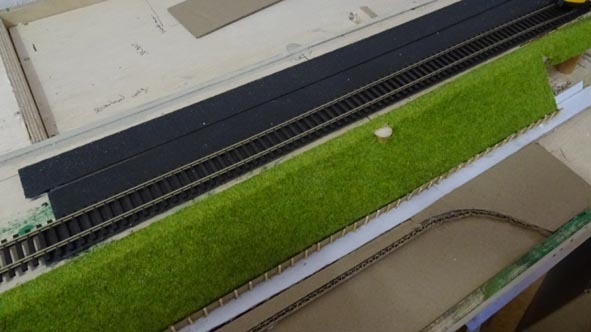

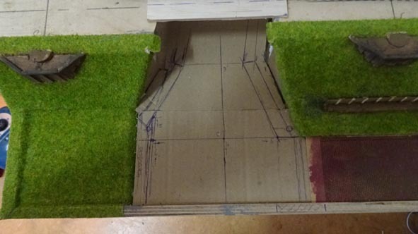

Daarna het opvullen van weg in de onderdoorgang en voorzijde van de bak.
De weg loopt naar het centrum. Er is een bushalte bedacht.
Maar eens kijken of dat nog kan, gezien de beschikbare ruimte.

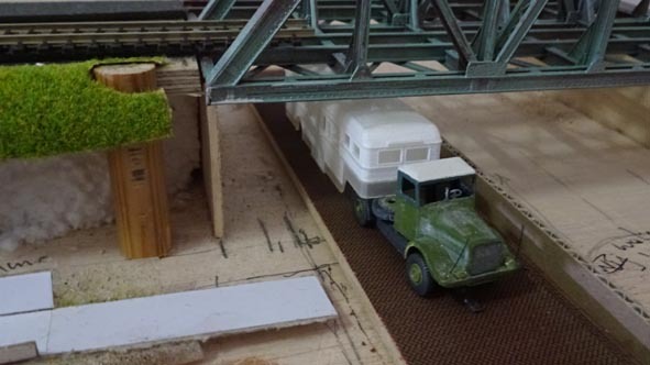

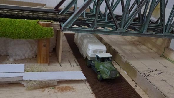

De weghoogte vastgesteld met mijn Crossley.
Nu is de beschikbare hoogte 4,35 m. (5 cm dus), maar daar gaat de verhardingsdikte nog vanaf.
Hierna begonnen met het plaatsen van een randje waartegen de opsluitbanden van de wegverharding tegen aan moet komen.
We hebben een recht stuk en een bocht naar voren (waardoor het verkeer van de bak afvalt
Daarna de ruimte tussen de bandensteun en de sloot opgevuld met karton en de sloot voorzijde bijgewerkt op hoogte.
Het begintalud van de sloot ingepakt in karton, om een mooie start van de sloot te hebben.
Weer gras gepoot en gezorgd dat deze goed kan aansluiten op de betonband, maar ook doorloopt over het sloot talud tot de bodem van de sloot.

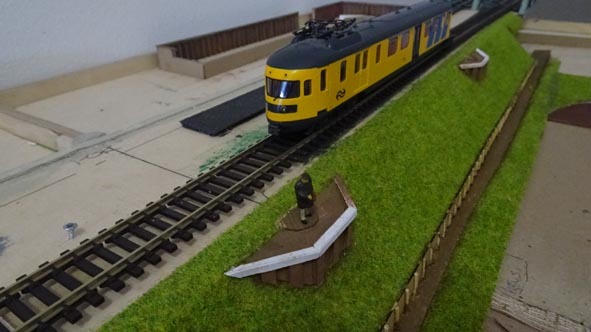

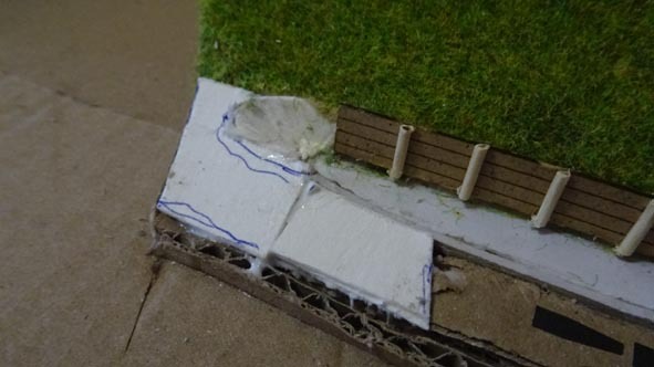

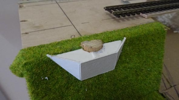

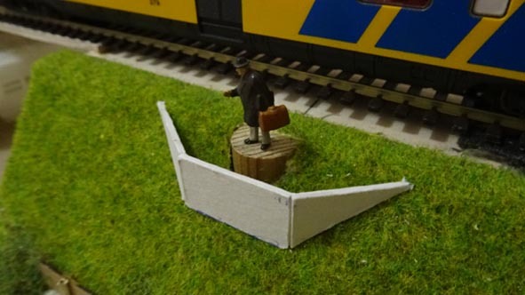

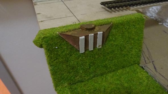

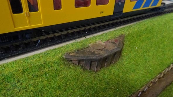

Bij de fundering van de portalen werd al eerder gesproken over een technische oplossing.
Dat wordt dan ook alsnog aangebracht: een damwand. Het inspectie pad kan dan om de mast heen gelegd worden.
Daarvoor is een opvulling nodig, dus grof uitsnijden had ook gekund.
Tevens is het sloottalud aan het begin van de sloot van gras voorzien.
Wat is dat ? Iemand op zoek naar de bushalte? Of inspectie van de damwand?

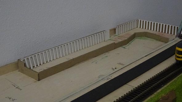

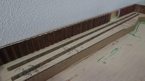

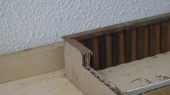

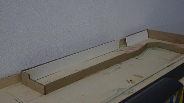

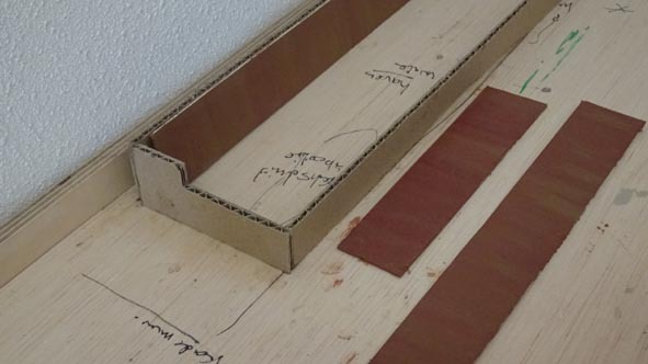

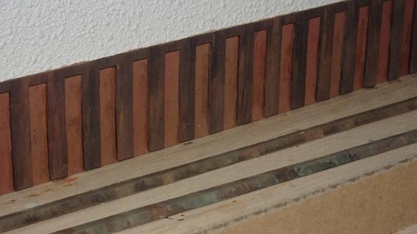

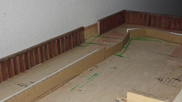

Na de taken met tekenwerk begonnen.
Eerst maar eens de damwand profielen getekend opdat deze uitgesneden konden worden.
Ik heb gezorgd voor een "inelkaar grijpend" ontwerp.
De vingers van het product grijpen in elkaar en daarmee is geen verlies aan materiaal opgetreden.
Op basis van wat rondkijken langs de haven voor de Kathedraal (kan vanuit thuis tegenwoordig) gezien dat er stukken damwand zijn en ook betonnen keermuren.
Direct daarop begonnen met de onderbouw van de keerwanden langs kanaal en in de haven.
De brug kan er later tussen geplaatst worden met de eigen landhoofden.
Wetende dat er straks een overgang nodig is met de achtergrond is de damwand iets naar voren geplaatst ten opzicht van het eind van de bak.
De achterwand, maar ook de zijplaat, kan dan separaat wel of niet aangebracht worden, waardoor er toch en mooie scheiding is verzekerd.
De keermuur aan de voorzijde bij de portalen opgevuld met karton, ietwat voorbewerkt en begonnen met stripjes erop te plakken (als damwand profiel).

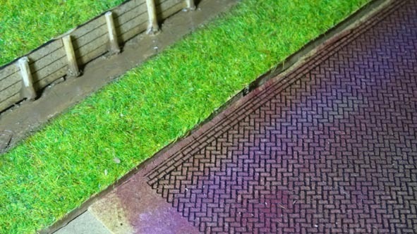

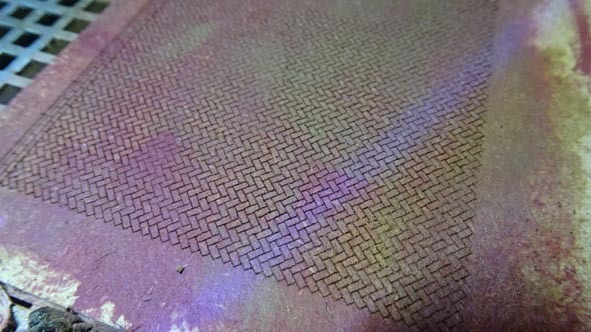

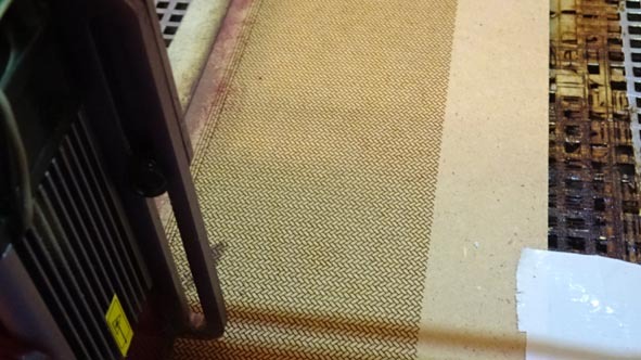

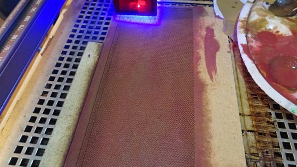

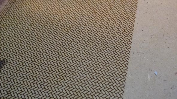

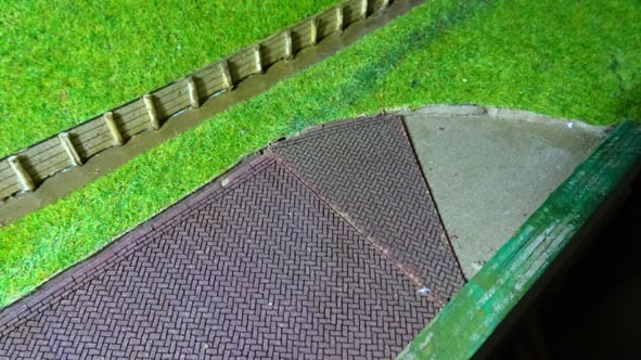

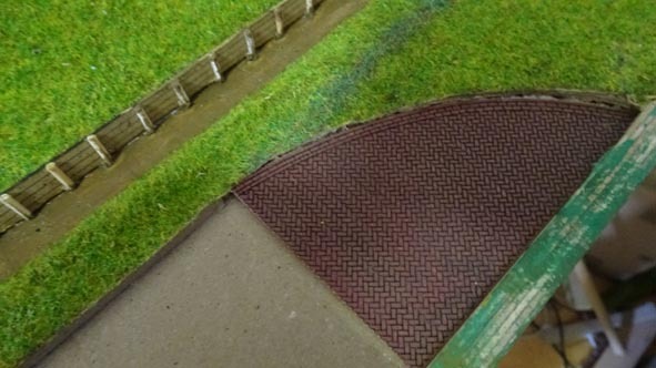

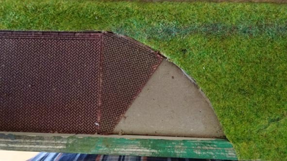

Het eerste laserproject was het tekenen van een verharding in de vorm van klinkers.
En dan in visgraatverband.
De zijde aan de kant van de sloot ook voorzien van twee langsstrekken klinker met een ruimte voor een verhoogde band.
Gestart met een lengte van 35 cm en een breedte van 7 cm in mdf 1 mm
Dat is de lengte tussen de bushalte en de bocht.
Na gereedkomen van het graveren, kleur aangebracht (humbrol 72 , donker heide) en daarna verdund bruin (humbrol 118).
Om het steen motief weer terug te krijgen hetzelfde patroon nog eens gegraveerd.
De foto hierna is net na het insmeren van de verf.
En dan snijden en passen. Alles is uiteraard te zien als een basis.
Het is zaak nu alles goed op elkaar te laten aansluiten.
Verweren, aanpassen en optimaliseren etc.. in een later stadium uit te voeren.
(Wim er daar ook nu nog druk mee).
Na een eerste snijrand merkte ik dat het oppervlak (steentjes) los kwam en verdween.
Daarop het oppervlak ingespoten met blanke matte lak.
Voorzichtigheid is geboden blijkbaar.
Daarna een test met de doorrijhoogte bij de brug.
De dikte van 1 mm geeft voldoende doorrijhoogte.
En test met een verhoging tot 1 cm oogde niet juist.

Beschoeiing.
Mooi bedacht en uitgevoerd.
Water,
Ik denk voor de hele module wc papier
methode.
Sowieso overal een passende basiskleur
donkergroen/blauw.
Haven/kaderanden:
Mooi systeempje zo.
In algemeen ontwerp komt de ruimte voor de
haven er een beetje gedrongen uit.
Nu is Werkspoor zo groot dat het alleen maar
gehalveerd of geminimaliseerd nagebouwd kan worden.
Ik kijk nog of de haven iets ruimer kan.
Er moet minimaal een klein scheepje/ponton in kunnen liggen.
Eerder al eens met HJ over spiegels gehad en
gehalveerde scheepsmodellen, creatief
idee maar persoonlijk vind ik het niks en
spiegels verpesten de achtergrond ideeën.
Maar maakt het voor de haven en kanaalranden lastig om mooi af te werken.
Miss kun je het nog eens nader toe lichten hoe we hier te werk kunnen gaan, Hendrik Jan.

Vandaag verder gegaan met de damwanden rond de haven.
Eerst een strip van karton gesneden waar de losse strippen van de damwand op worden geplakt en deze op een basis kleur gebracht.
Toen de losse strippen een kleurtje gegeven.
Met de kwast als laatste haal, van boven naar beneden bewogen, om verticale verweringsstrepen te simuleren.
Ze steken naar voren dus die zijn wat meer verweerd dan de planken erachter.
Daarna de planken opgeplakt waarbij de verbindende bovenstrip zeer zeker helpt om de juiste afstand tussen de damplanken te behouden.
Deze heb ik later afgesneden, waarna het geheel tegen de basis wand geplakt is.
Damwanden worden altijd afgedekt met een deksloof.
Deze kan van beton zijn (bv kade wand), maar ook van staal.
Het staal profiel is een L profiel of U profiel, soms met een enigszins ronde voorzijde.
De sloof heb ik van 0,4 mm dik karton gesneden, waarbij de bovenzijde van de wand mooi wordt afgedekt.
Voordat deze werd geplakt nog even in een kleurtje gezet.

Ook de damwanden van de portaal funderingen zijn verder afgewerkt.
Damplanken geplakt en deze op kleur gebracht.
Daar ook een deksloof op gemaakt, waarbij de bovenzijde veel smaller is dan bij de damwanden in de haven.
Als laatste de deksloof bijgebruind.
In feite steken de damplanken door het groen heen.
Is een kwestie van verbergen van de zichtbare spleet door groen/lang gras.
Dat kan nu al of later bij de algehele afwerking. En daar ga ik voorlopig vanuit.
Intussen heb ik ook meer wegprofiel mbv de graveerder samengesteld.
Onder andere ook de bocht aan de voorzijde. Eerst de vorm en de maat vaststellen, dan tekenen en laseren.
De keuze bij dit soort straatwerk is:
het samenstellen via taartpunten,
of het patroon doorlaten lopen.
Dat laatste oogt toch mooier, ook vanwege de kans op loslaten van de "stenen".
Morgen is het kruispunt, onder en voor de onderdoorgang, aan de beurt. Vorm bepalen etc....

De verharding onder de brug wordt nu gelaserd voor de eerste maal.
Dan kleuren en weer laseren.
Inmiddels een patroon uitgezet van het kruispunt.
Haaks op de bak een centrale lijn. O punt kiezen en dan de coördinaten uitlezen.
De buiten contouren zal ik uitbranden in papier voor de passing.
Indien akkoord dan gaat de stratenmaker aan de gang met klinker voor klinker....
Ronald Visser
