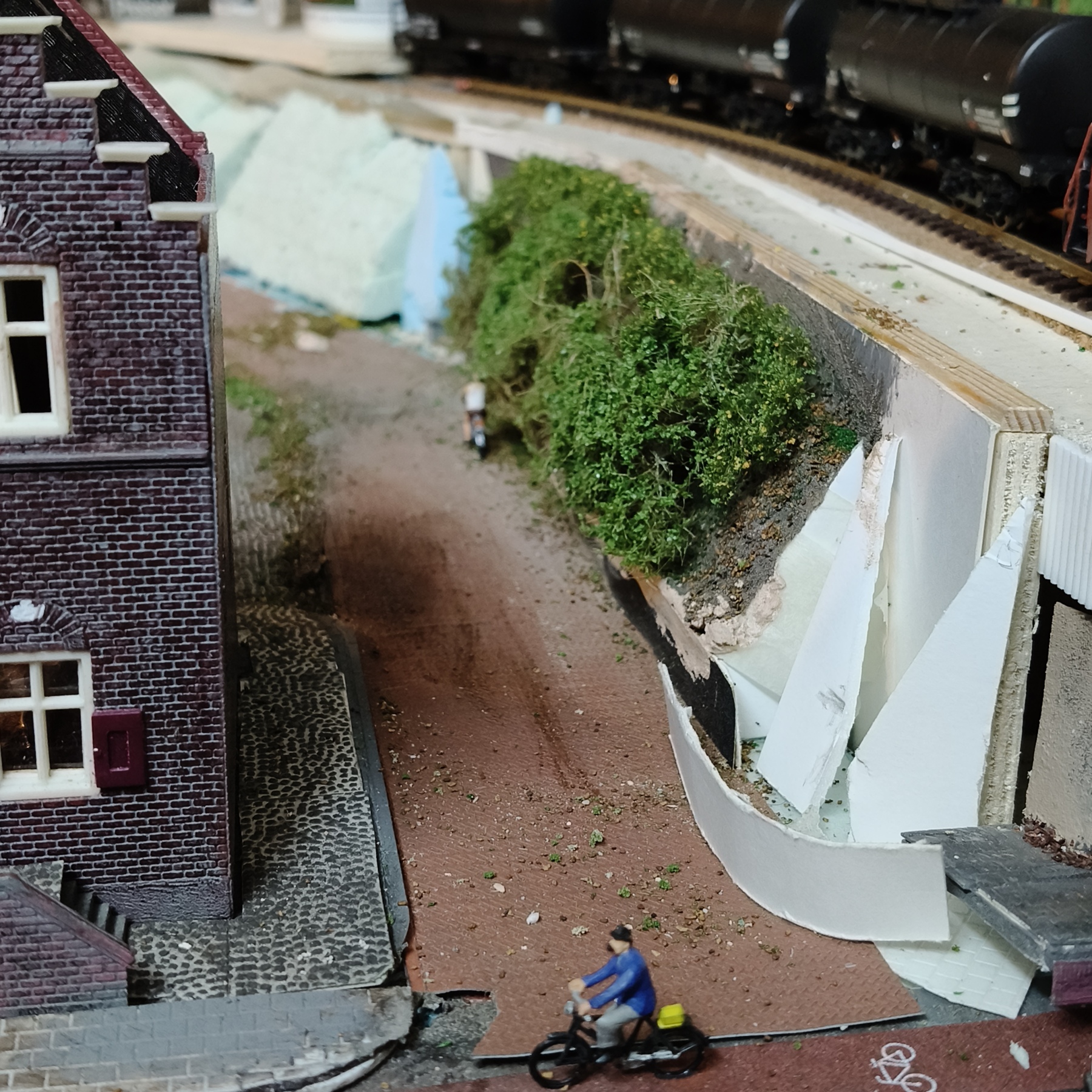

Het steile talud is nog knap lastig in vorm te krijgen.
Weet nog even niet hoe ik het op moet vullen
voor verdere afwerking met groen.

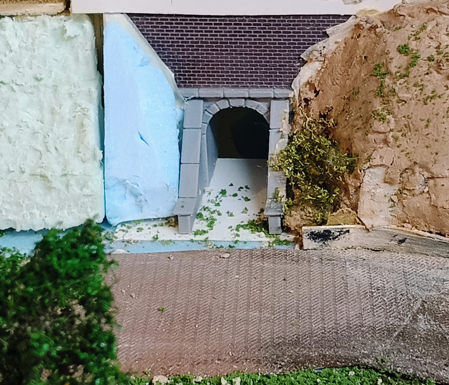

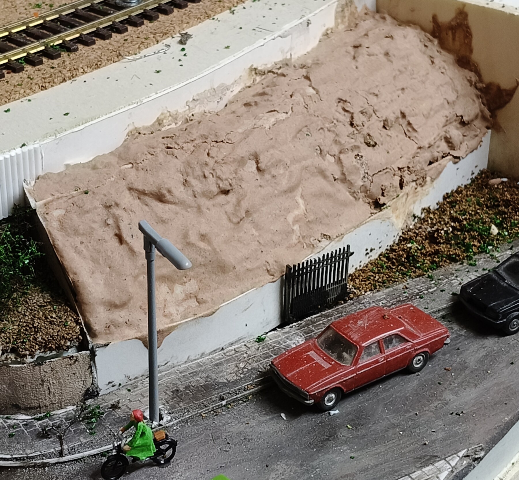

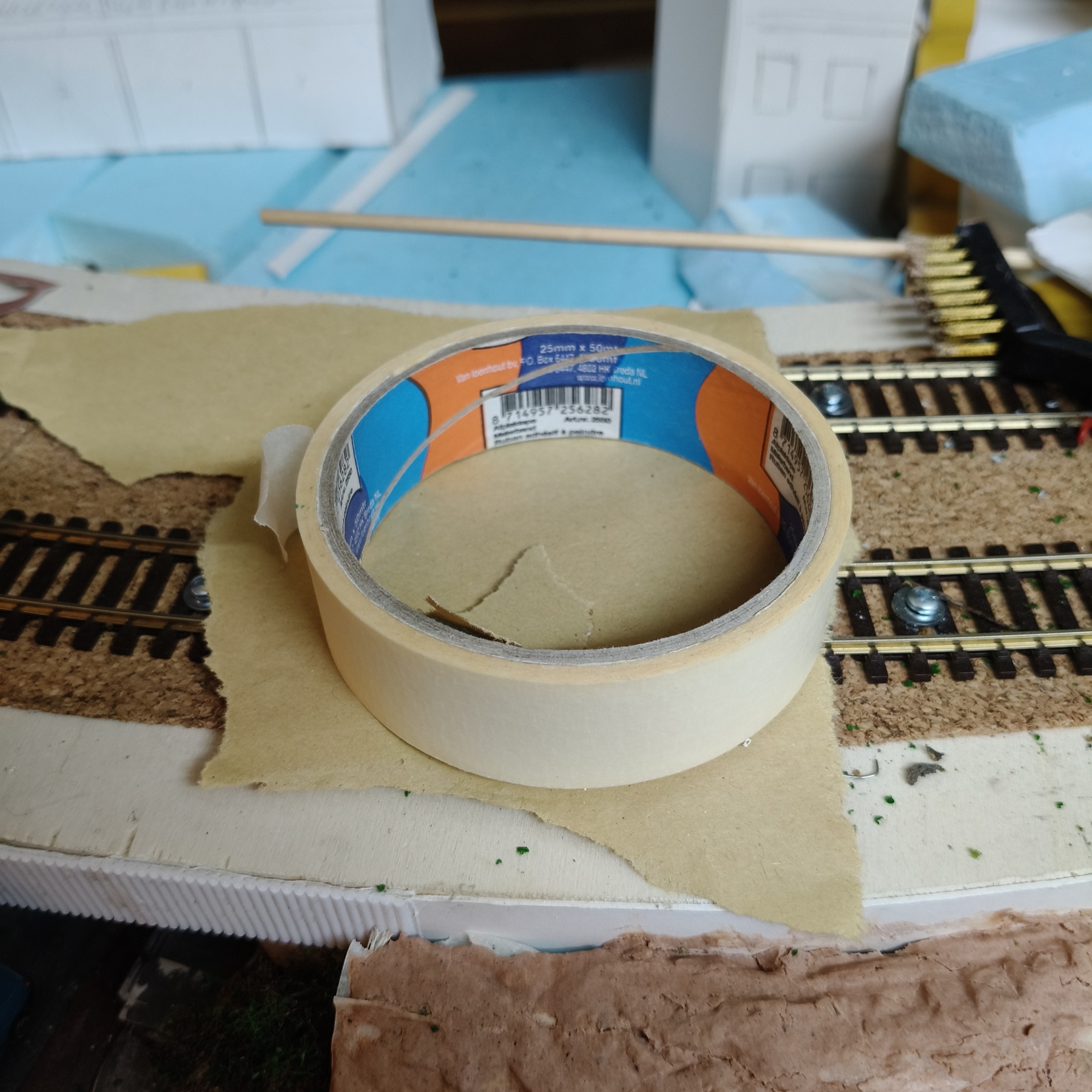

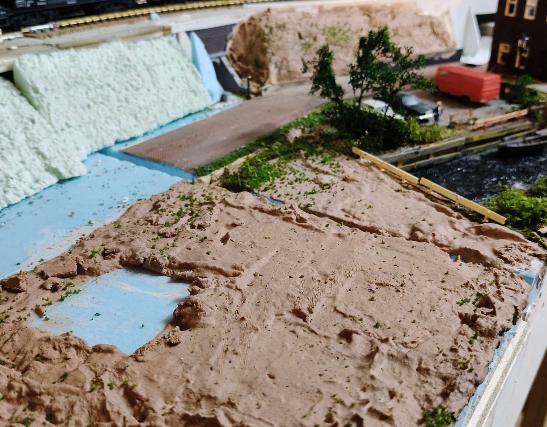

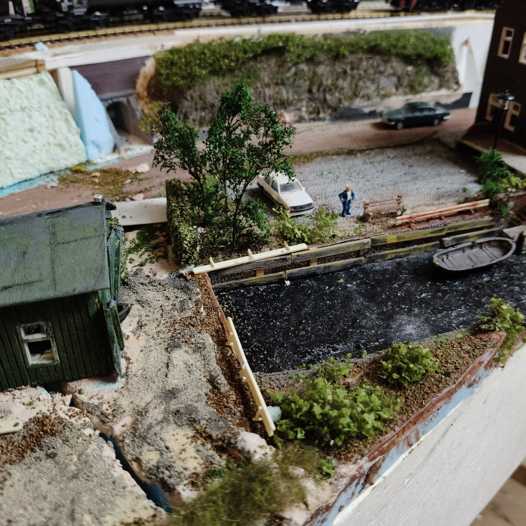

Na een week nagedacht te hebben hoe dat te doen met het talud, heb ik een manier gevonden
Ik heb hiervoor simpelweg mijn all time friend schilders tape gebruikt.
Je kan er nou eenmaal makkelijk vorm mee geven en strakke randjes maken.
Laat het ongewild los, gewoon een drup lijm of seclijm ertussen en het wordt een soort frame.
De opvulling, ik had nog een papiersoort liggen.
Het lijkt op crêpe/pakpapier.
Ooit gekocht om er tunnelwanden mee te maken achter het tunnelportaal.
Het is dan ook vormbare textuur.
Toe de basisafwerikingp.
Ik heb een goedje gemaakt van gips met opgeloste eierdoos, houtlijm en bruine acrylverf.
Dat heb ik vervolgens opgebracht met een plamuurmesje.
Uiteraard teveel aangemaakt.
Daar heb ik maar het landschap reliëf meegegeven.
Er vormen zich direct mooie dingen.
Polderland, fietstunnel met afwateringskanten.
Ook het talud rechts gedaan.
Deze is wat dieper.
Gewoon wat opgevuld en afgeplakt met genoemde tape en papier.
Dan wordt het zo:
Het slootje links ook wat opgevuld.
Nu we weten hoe verder te gaan is de rest een kwestie van afwerking
Met strooisels, turf, gras/mat, en groen.
Denk dat ik zo wel goed verder kan opbouwen.
Heb eea in huis.
Groeten, Koen.
Laatst bewerkt op: 11 April 2026, 13:27:38 door Koen/264

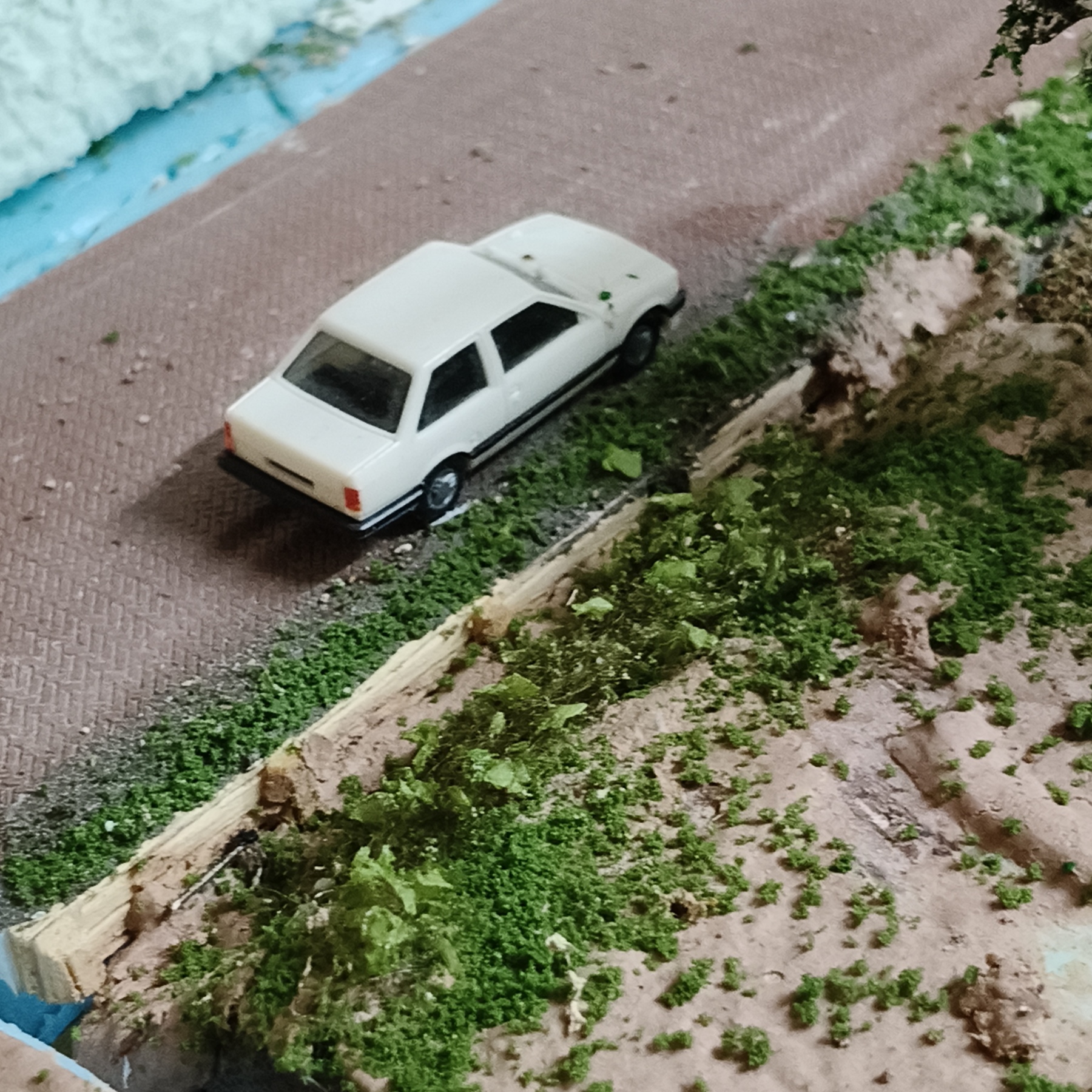

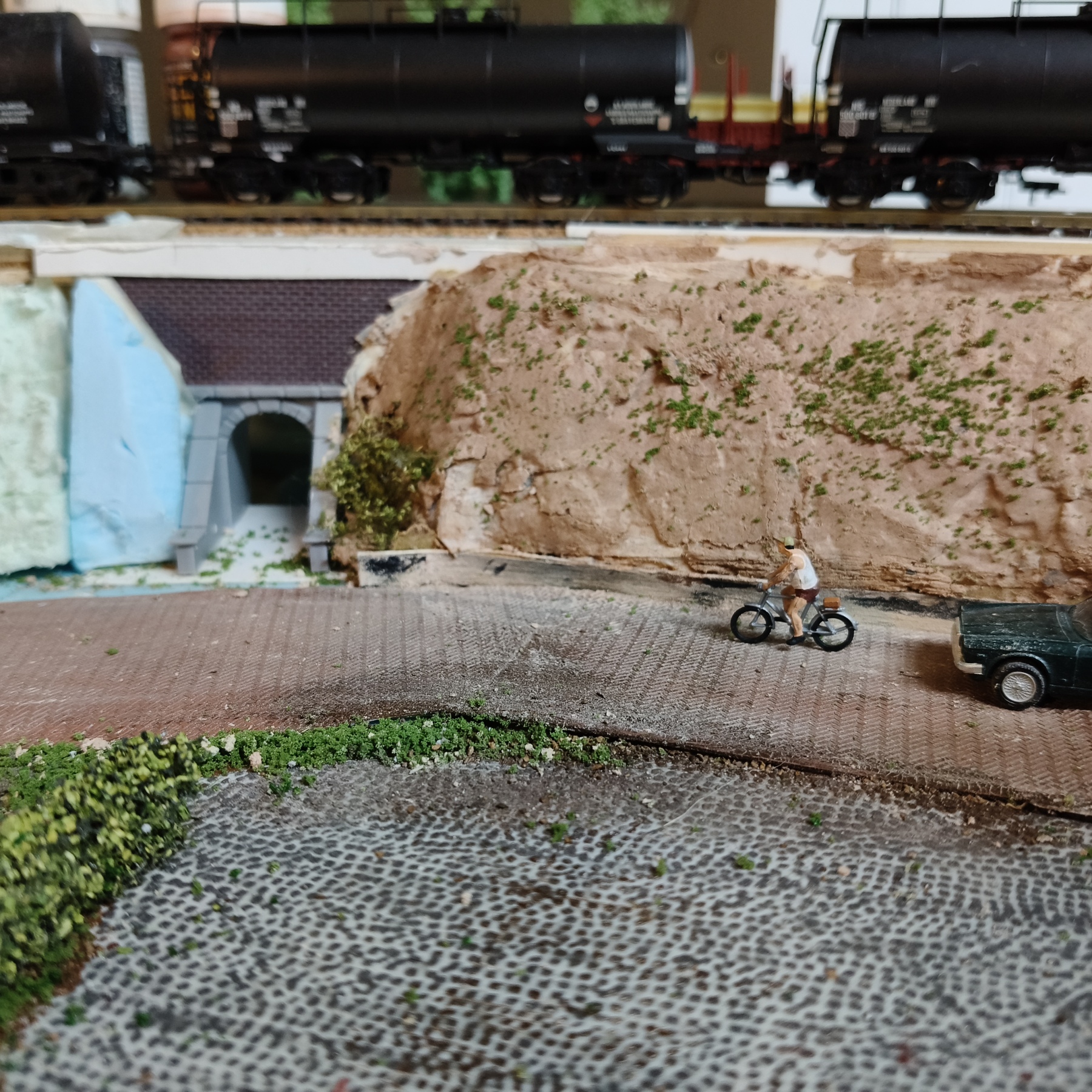

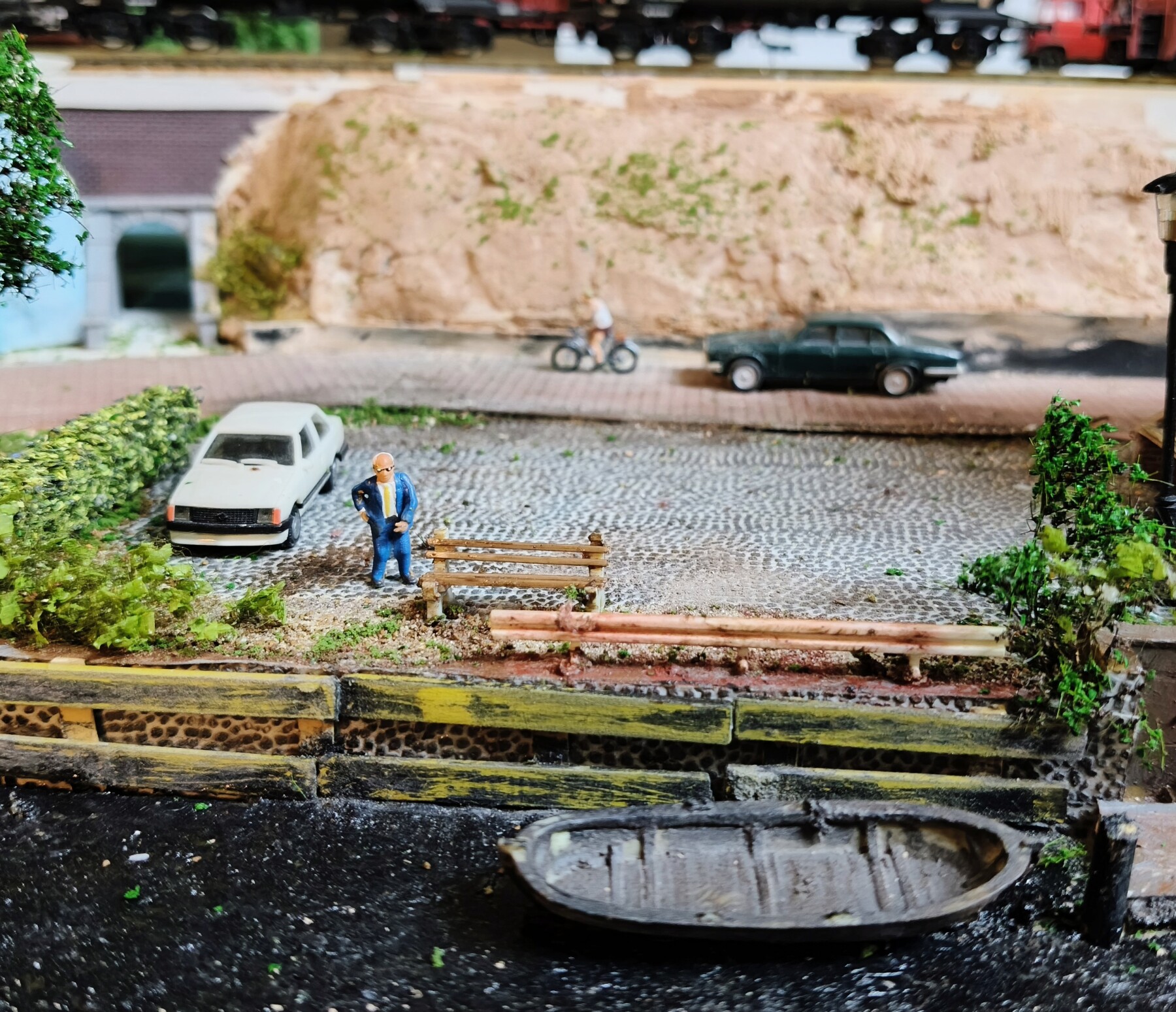

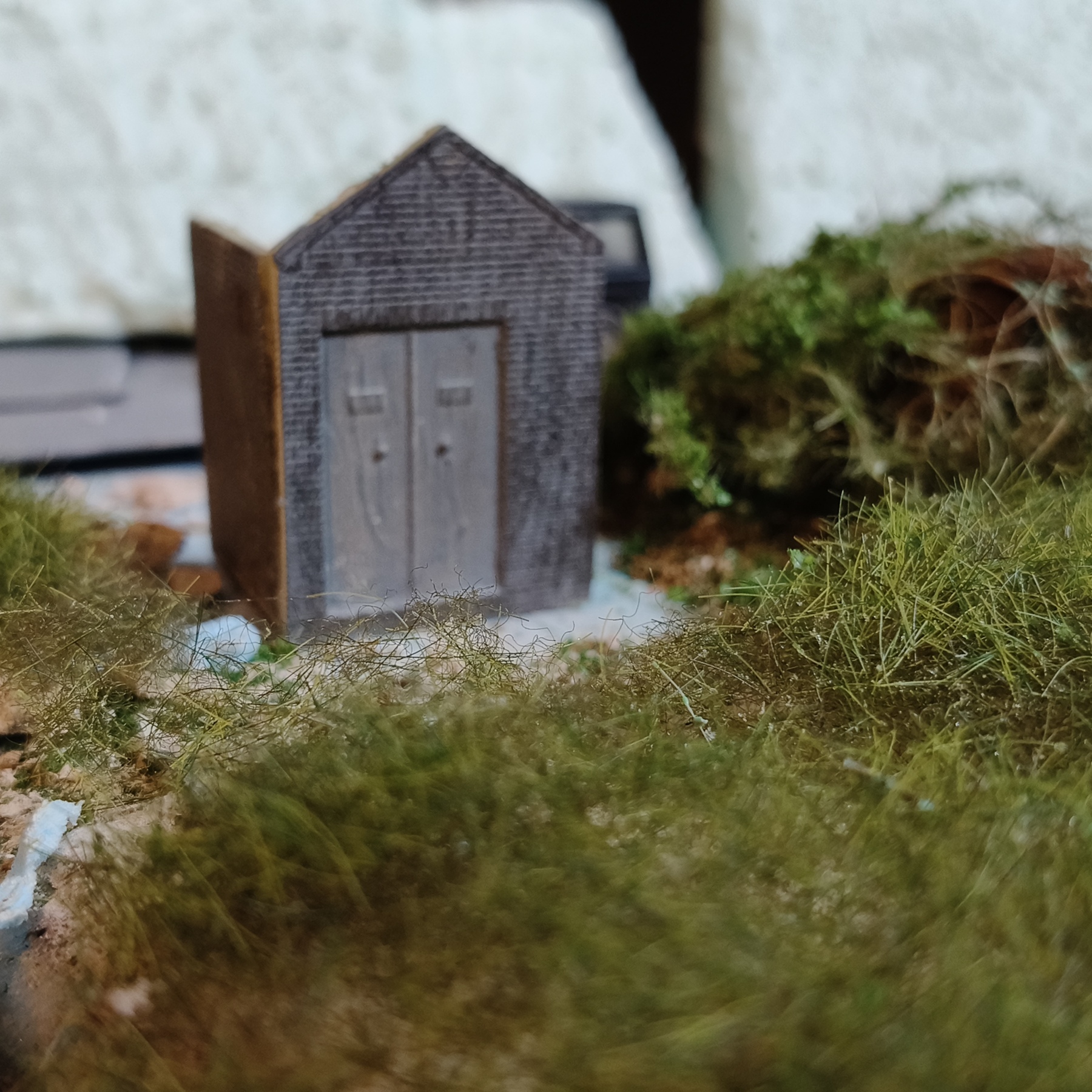

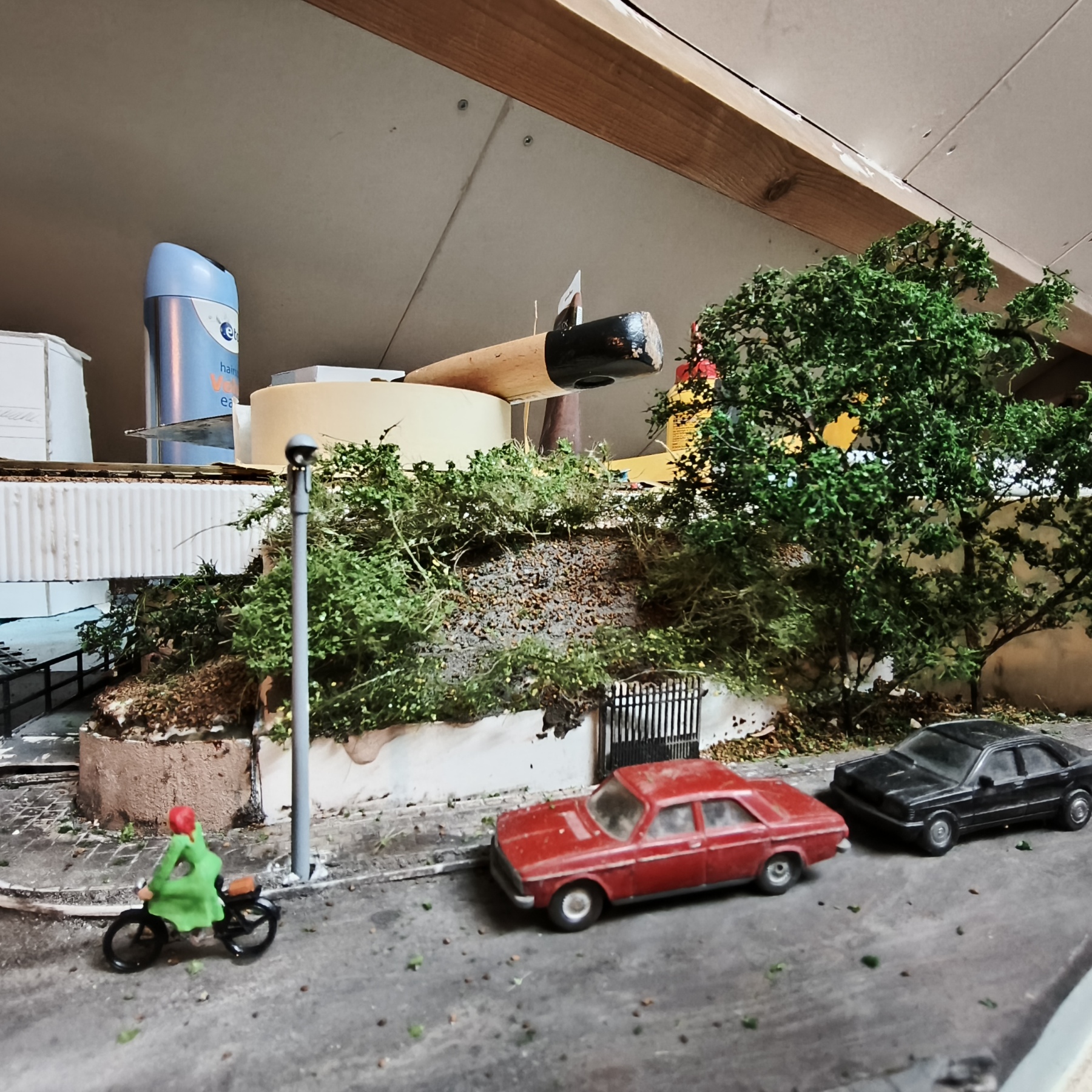

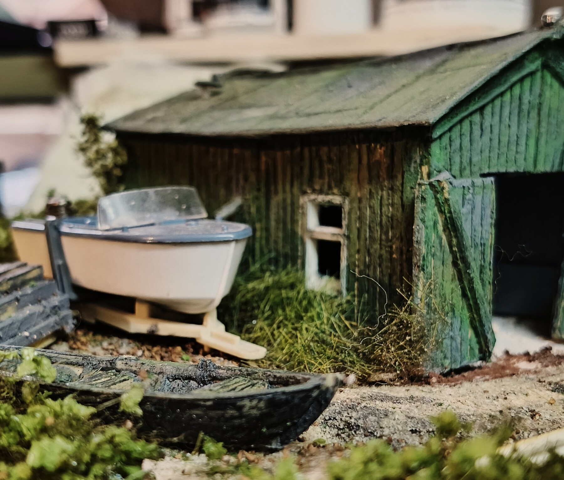

5 dgn al niet op zolder geweest. Je krijgt zowat ontwenningsverschijnselen, ik wel!
Trial and vooral error met groen.
Niet mijn sterkste kant in modelbouw.
Wel mbv de wat betere spullen uit de handel.
pappeln-matje Miniatur
Doornstruiken, van LoH.
grasmat, merk weet ik ff niet meer
fijne turf, Woodland[li/]
Grasmeppen, die ik (nog niet)aan.
Wel losse pollen.
Gr. Koen.

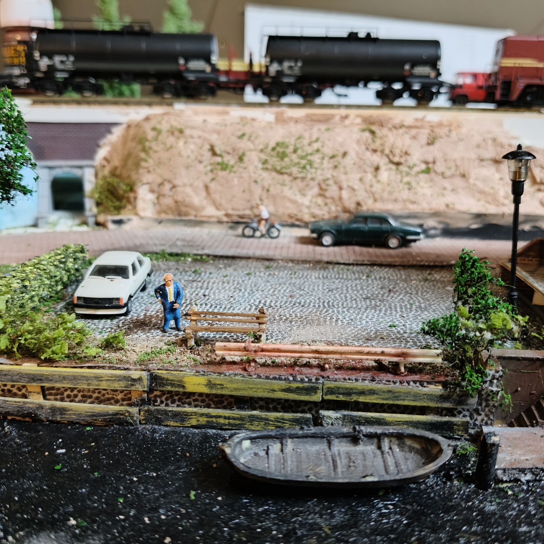

Het ligt nog los.
Ik kan dus nog wat bij snoeien en strooien.
Dit stuk is meer een onkruidberm.
Rechts bij 'het park" is wel ruimte voor gras.
Moet nog beetje stoeien met de kleuren.
Ik ga voor midden-eind zomer.
Veel blad en schaduw.
Zal er wel een stadsreiniging bijzetten🙃.
Gr Koen.

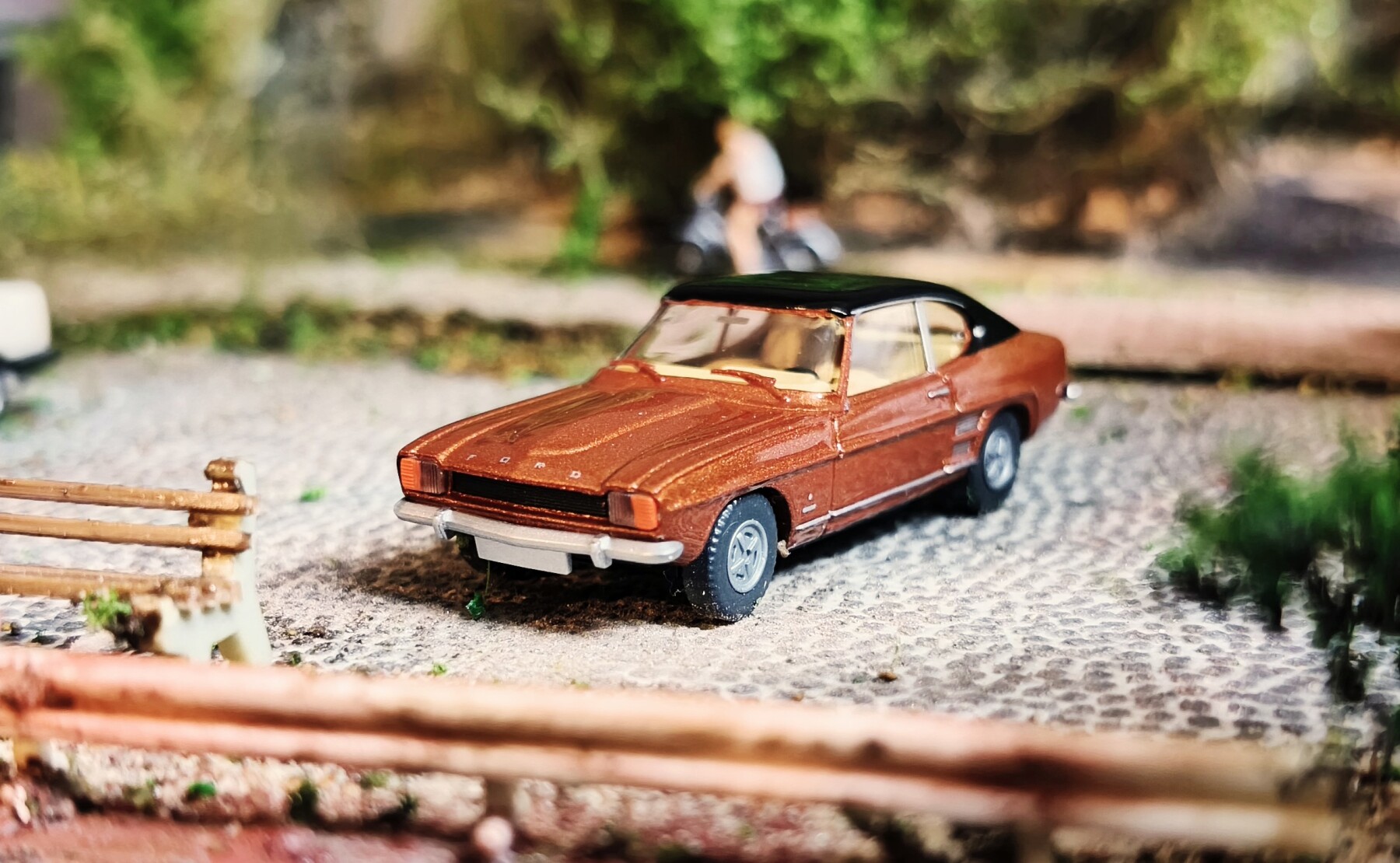

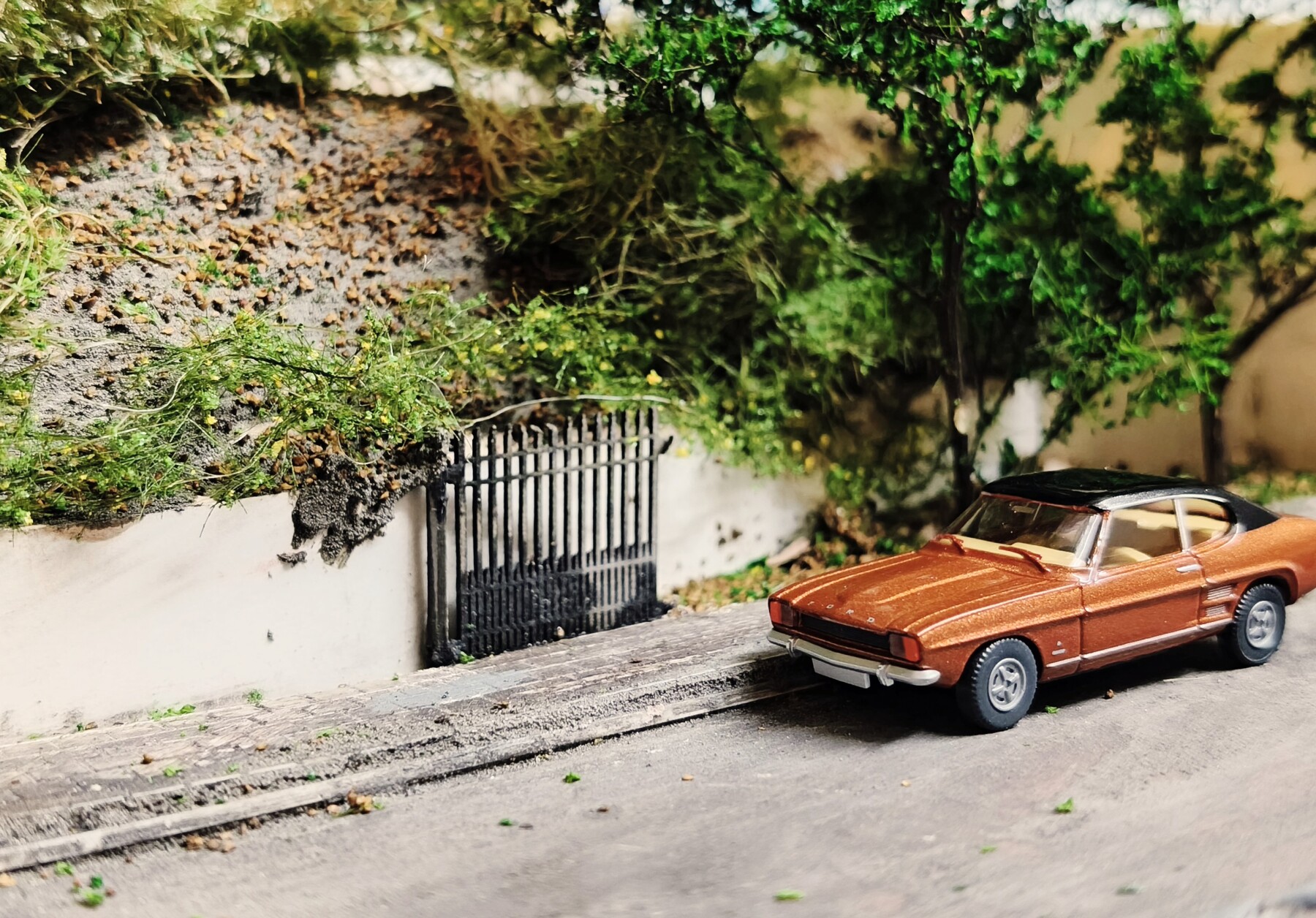

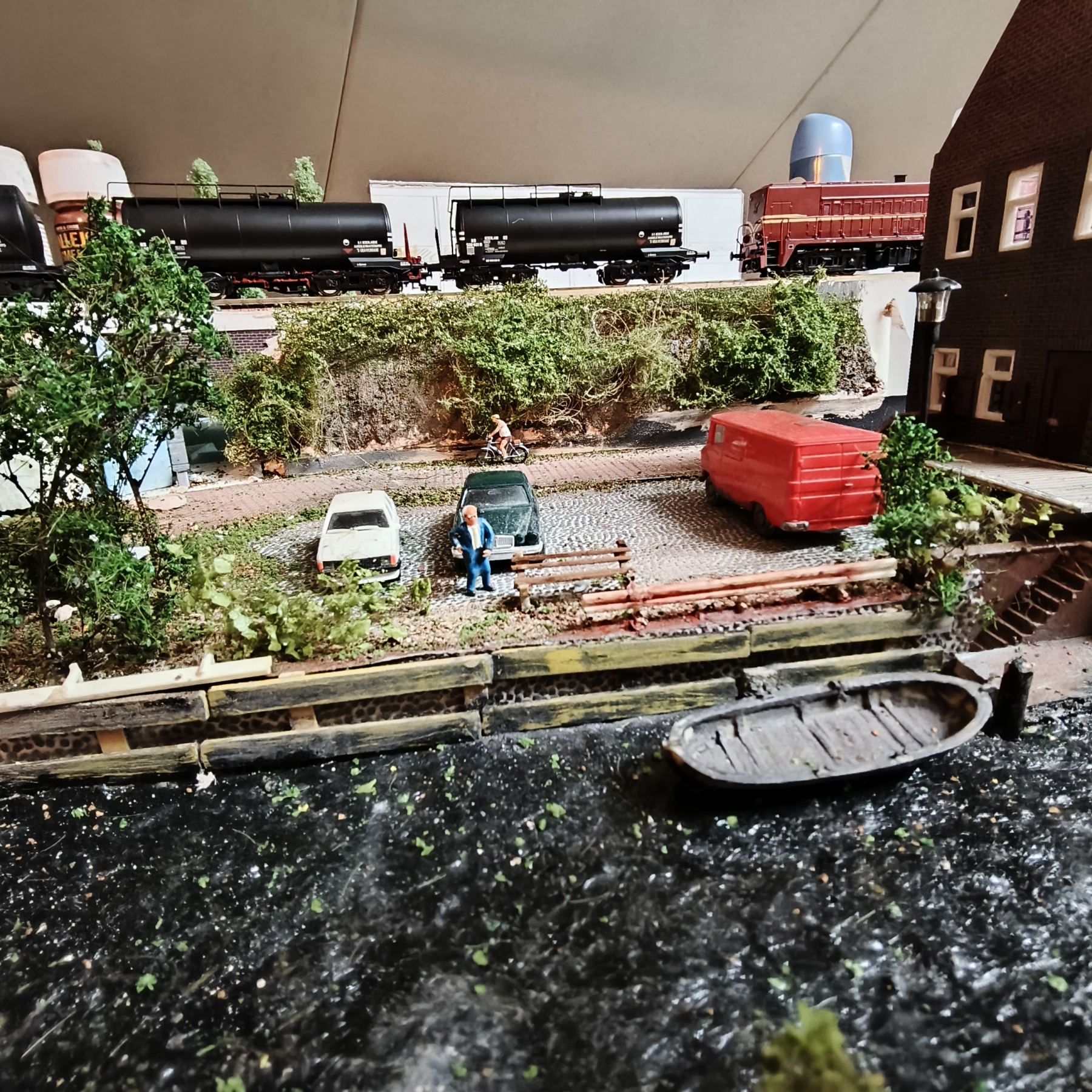

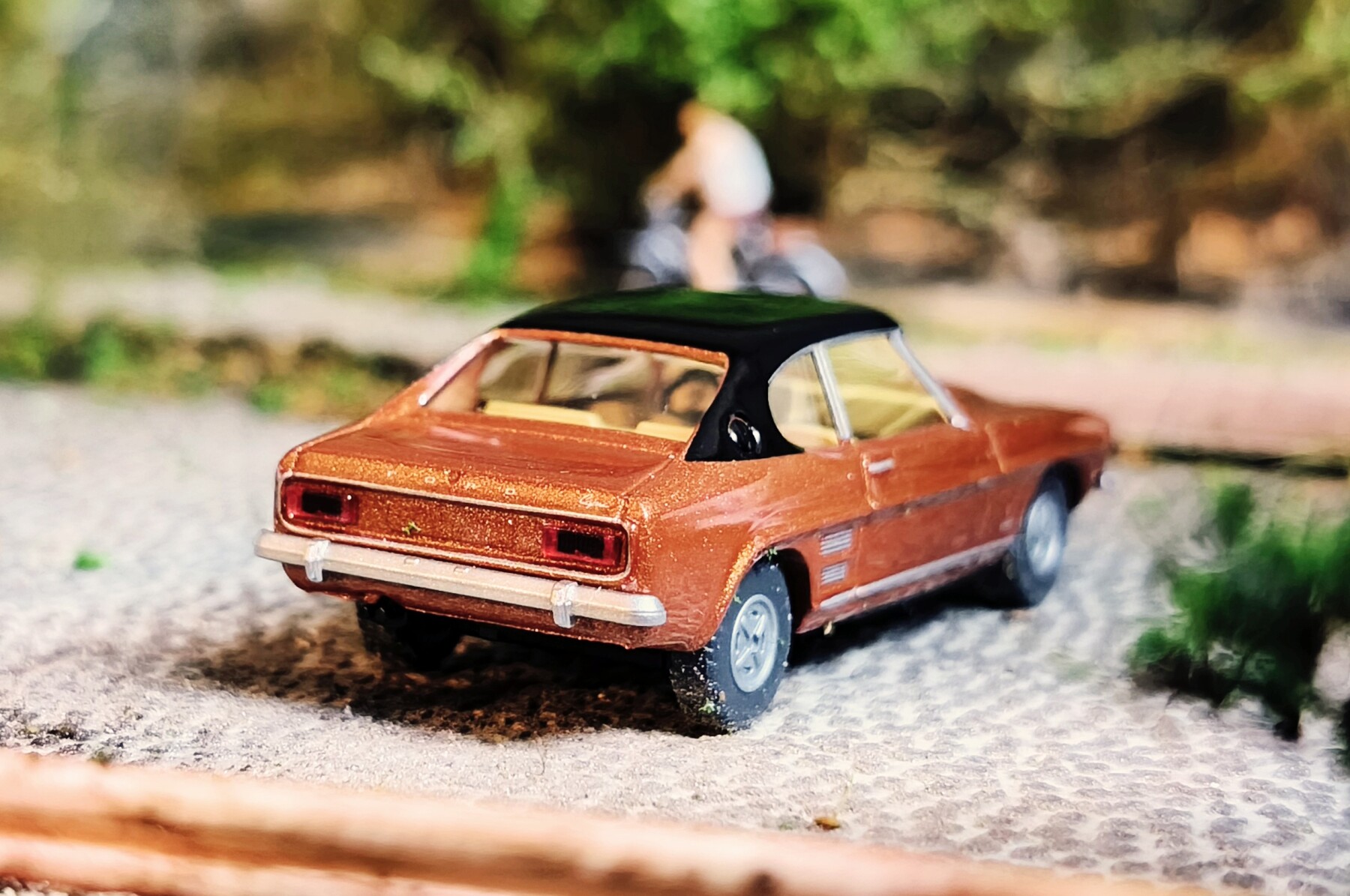

Nieuw binnen.
Verbeterde versie van de Ford Capri van Wiking.
Hij mag er zijn
De sfeer van een tijdsbeeld verhogend:
En nog een groen plaatje:
Gr Koen.
