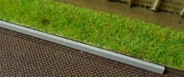

Re: BNLS modulebaan Werkspoor-Kathedraal hervat.
Reactie #123 Gepost op:
31 March 2022, 19:25:38 »
Het groene gras, mee eens.
Maar het talud moet nog inklinken.
Had ik het goed mis dat ik dat dacht.
Excuus, voor geval mijnheer hier aanwezig is.

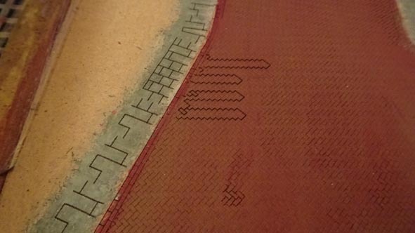

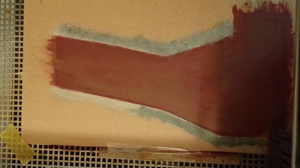

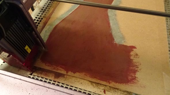

Ik had al aangegeven dat vandaag het kruispunt in de aandacht zou staan.
Eerst dus de zaak opgemeten, toen getekend en gepast.
Daarna de eerste gravering uitgevoerd.
Net na het avondeten de ondergrond een kleurtje gegeven.
Als je het graveerpatroon ziet dan vraag je je af "Rare jongens die romeinen".
Elke keer als je start dan wordt het meest optimale graveerpad berekend.
Het voetpad is nu met de straat verharding mee gegraveerd.
De laatste sessie is het lossnijden van het pad.
De verharding heeft een extra rand voor de verhoogde betonband.
Als de verharding is aangebracht dan komt de rand en dan kan het voetpad op hoogte gebracht worden.
Aan de voorzijde eindigt het voetpad bij de verharding naar de bushalte.
Morgen weer een dag.

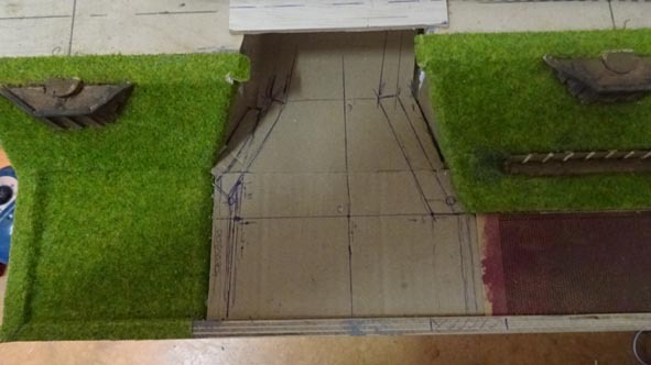

Vanmorgen al begonnen met het verzamelen van het papier (hamsteren heet dat...
Daarna het kruispunt plaatsen en de onderdoorgang wanden uit-figulieren.
Eens goed kijken op de foto's welke type wand er is gebruikt. Beton, tegels, metselwerk......
En dan de ondersteuning van de onderdoorgang tezamen met het vooraanzicht en de tekst.

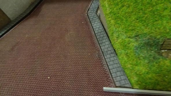

Snel even wat foto`s gemaakt van het kruispunt.
Het profiel bijgesneden om te passen op de locatie.
Aan de rechterzijde heb ik de bestrating afgesloten met een tweetal langsstrekken.
Deze vormen een mooie overgang dan naar de overige klinkers.
Daarna de tussen bestrating aangebracht (kruispunt>> bocht).
Er is een kleur verschil bij de overgangen en kleine mate van verlies van steen oppervlak.
Dit is tzt allemaal bij te werken. Vanwege de dubbele gravering kan na het minimale kleuren nog zwart poeder in de voegen gedaan worden.
De band ook al op kleur gebracht. Beton.
Morgen de voegen aanbrengen per meter en de kolk-inlaten aanbrengen.
Afwatering gaat op de sloot.
