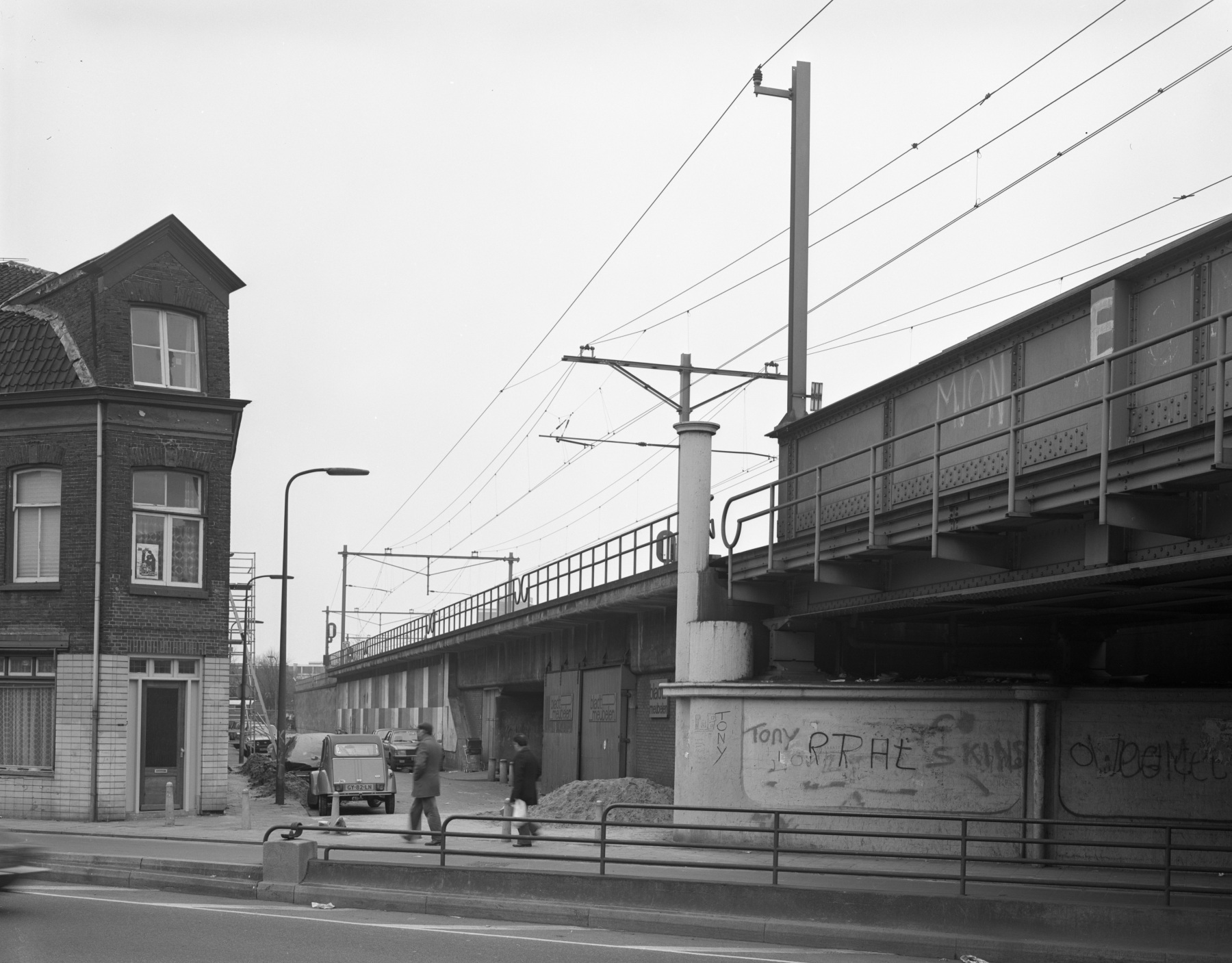

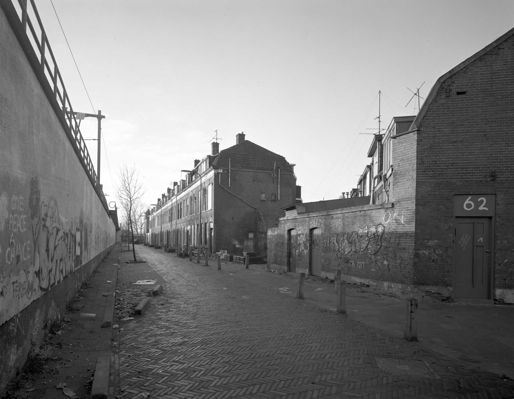

Het HUA is voor mij toch wel een enorme bron van info.
Weer even een uurtje struinen en je vind weer wat nuttigs.
Het Utrechts Archief: catalogusnr 51616 Fotodienst GAU.
Hier kijken we naar de noordzijde van een talud ter hoogte van de Schutstraat/A'damsestrtwg.
Omstreeks '84. De lijn CS naar Amersfoort.
Er zijn wel degelijk stukken talud in de omgeving van CS die uit muur bestaan daar waar het smal is.
HetUtrechtsArchief: catalogusnr: 70011 Fotodienst GAU.
Overtuigend ter inspiratie

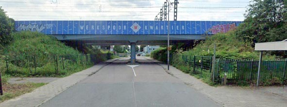

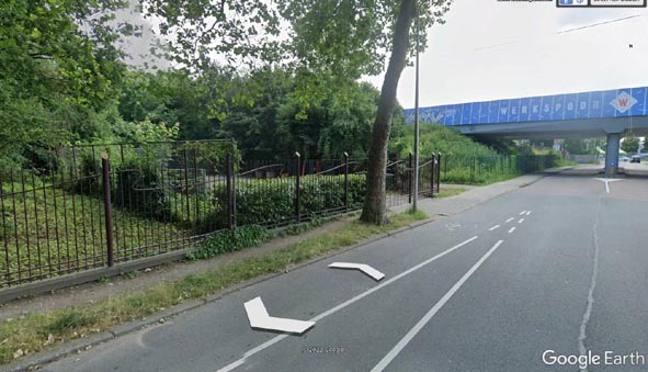

27 March 2022, 08:57:38 »
De foto,s bekeken.
We gaan dat doen.
Tevens snel een indruk van de huidige situatie op de linkerhoek van de bak.
Dat is dan ook de ingang naar het Julianapark.
Ronald Visser
Laatst bewerkt op: 27 March 2022, 12:07:48 door MOVisser
Berichten: 9147
Het leven op de weg.
Re: BNLS modulebaan Werkspoor-Kathedraal hervat.
Reactie #96 Gepost op:
27 March 2022, 11:36:56 »
Mooi toch,
Zo'n stuk groen vlakbij.
Enigszins met allure wat je aan het hekwerk kan zien.
Het kruispunt is fantasie
Al stonden er wel huizen dichterbij.
Het talud is talloze keren verbouwd/verbreed/verplaatst.
Er zal eea verdwenen zijn.

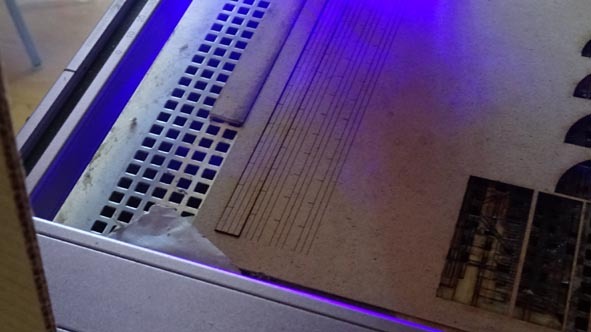

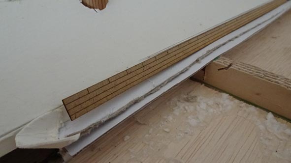

Gisteravond (tijdens het voetballen van NED-DEN) de beschoeiing getekend.
Planken zijn van Azobe in de maat 20 cm breed en 200 cm lang.
Tevens zijn merktekens aangebracht voor de palen.
Vandaag in ca 20 min een behoorlijke lengte van mdf 1 mm beschikbaar gemaakt.
Passen of de hoogte acceptabel is.
Dan komen ook tandenstokers heel goed van pas.
Deze dan op lengte knippen, iets laten uitsteken aan beide zijden. Als goed droog is met een fijne korrel de paaltjes afkorten tot breedte van de wand.

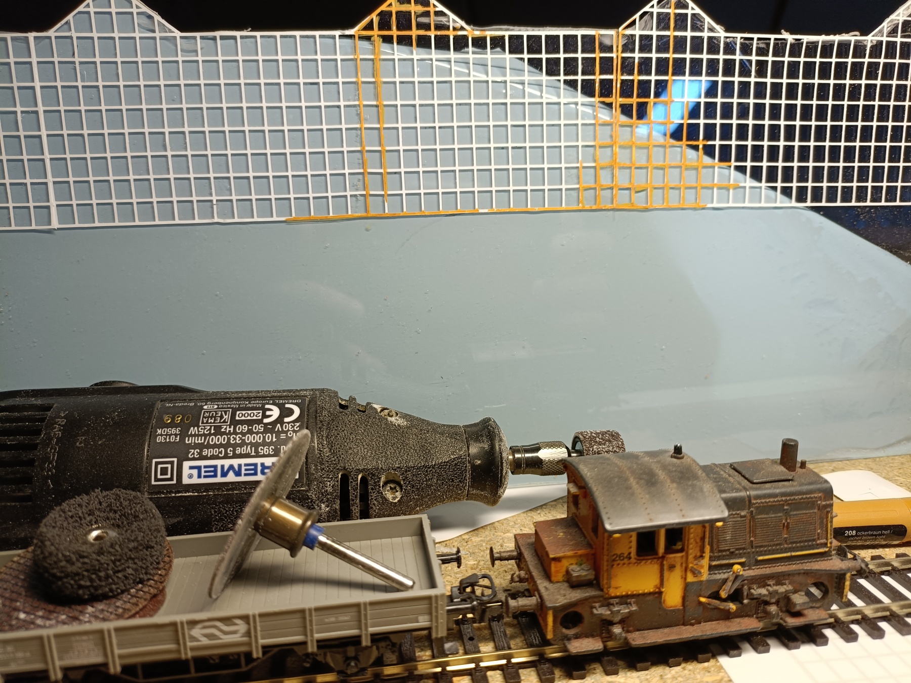

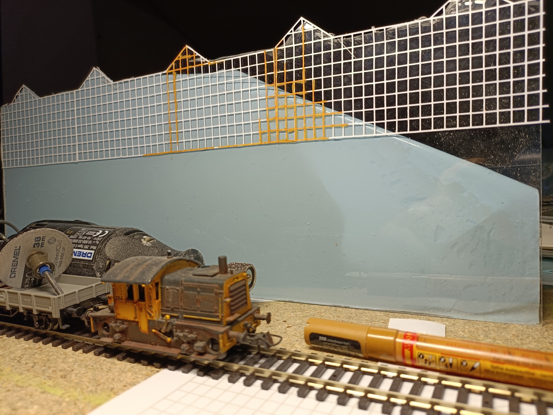

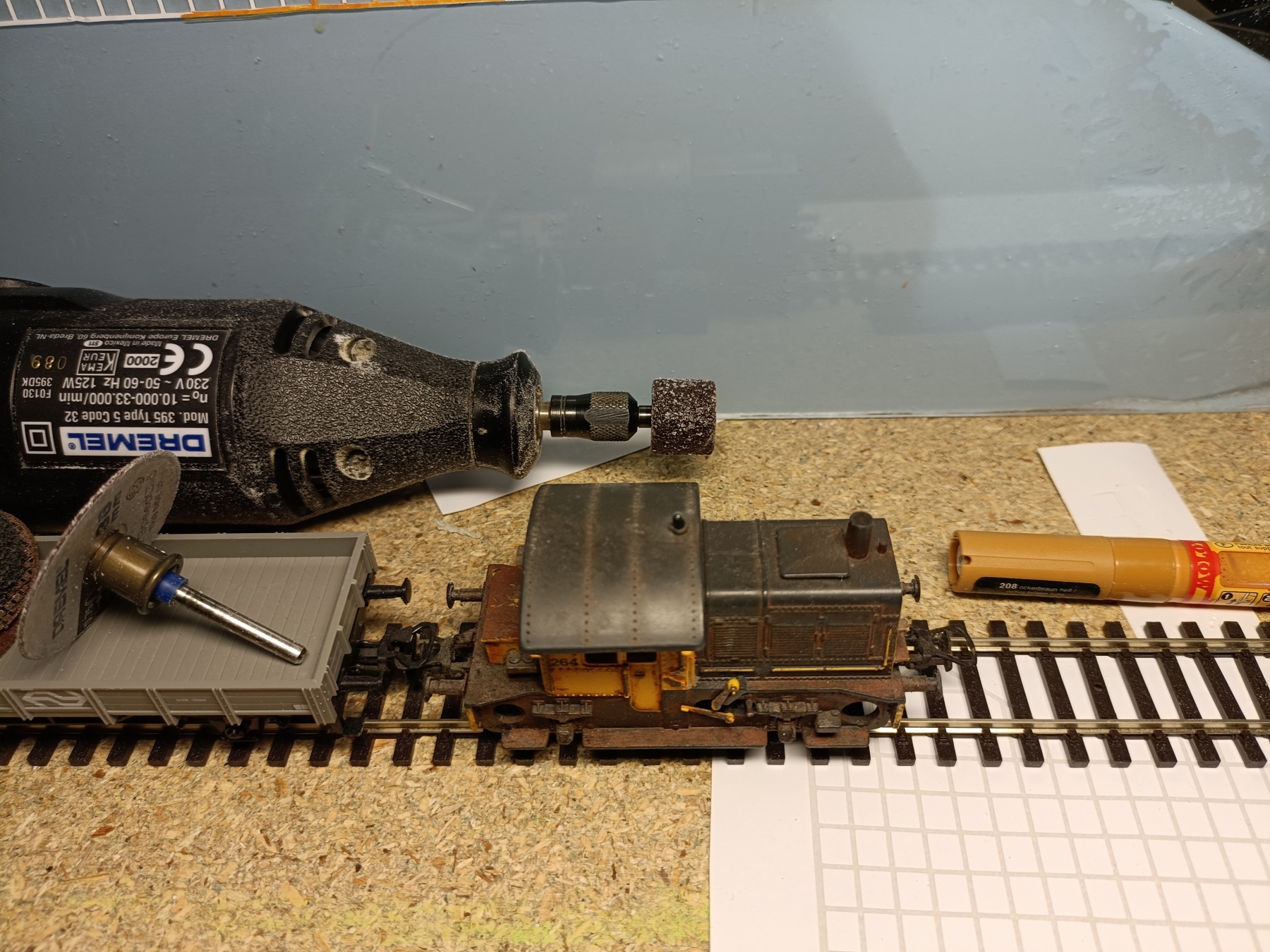

27 March 2022, 18:53:16 »

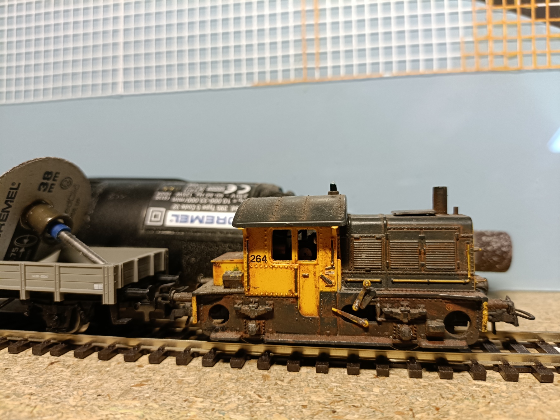

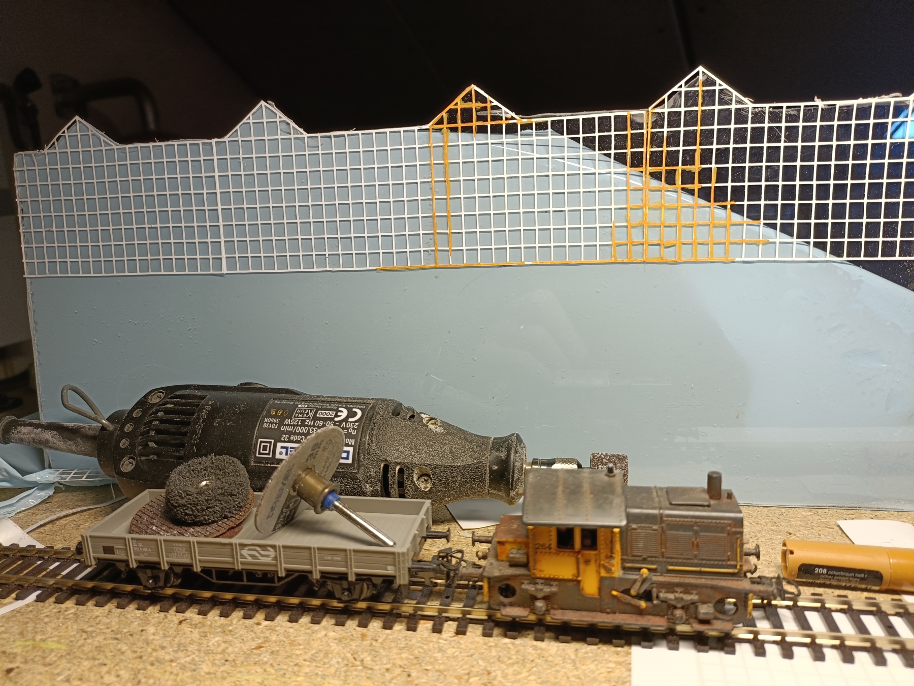

Hij wordt al groot.
De Sik 264 verdwijnt er totaal in.
Mijn plan veel-spijlen-met-stikkervel uit de plotter van Niels
lijkt te werken.
Ik laat de folie achterzijde nog ff zitten daar er nog veel gedaan moet worden aan de gevel.
Ipv potlood heb ik is gekozen voor een okerkleurige stift.
Plexiglas (geen gebruikt kuchscherm)bewerkt en gesneden met oa mes en de daklichten met de Dremel en slijpschijf.
Gr Koen.
