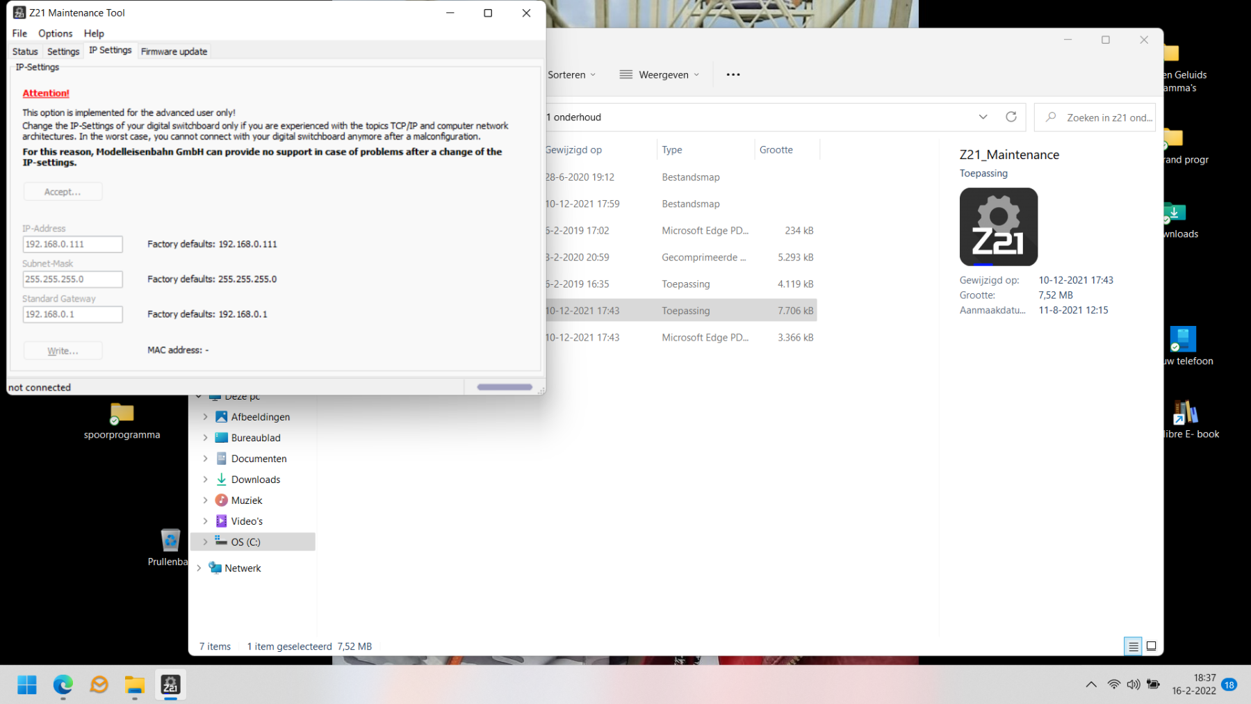

Met het maintenace programma van roco kun je het ip adres wijzigen . Waarschijnlijk ook naar jou modem . Maar hier ben ik helemaal niet in thuis , en heb bij mij alles op de standaard waarden staan.

hier een scherm afdruk met de standaard gegevens
