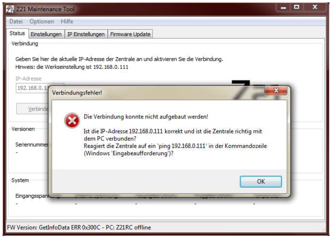

Ik haak even aan in dit draadje, omdat het ook een opstartprobleem met, in mijn geval de z21 in combinatie met de router, betreft. Ik heb alles volgens de handleiding geïnstalleerd en wil nu de vrijschakelcode activeren. Ik loop daarbij vast op het punt, dat het maintenance programma met de z21 probeert te verbinden (stap 3 in de handleiding). Ik krijg daar een verbindingsfout cf. het onderstaande plaatje.
Ik heb alles gecheckt: firewall-instellingen, virusscanner even uitgezet, pingen van de centrale lukt en de centrale is ook in het netwerkoverzicht terug te vinden. NB de router is niet met het thuisnetwerk en dus ook niet met internet verbonden. Ik draai de maintenance app in een windows-container in Parallels op een iMac.
Heeft iemand nog een suggestie waar ik naar zou kunnen kijken. Mijn ideeën zijn uitgeput.

Als je de Windows firewall en virusscanner uit hebt zal je het moeten zoeken in de netwerkverbinding van Parallels denk ik.
Roco schrijft :  Bitte berücksichtigen Sie in den Einstellungen Ihrer Windows-Firewall und gegebenenfalls auch bei Ihrem Virenscanner, dass „Z21-Maintenance“ per UDP auf die Ports 21105, 21106 und 34472 zugreifen können muss, um mit Ihrer Z21 zu kommunizieren. Mehr Informationen, wie Sie den PC mit der Z21 verbinden können, finden Sie im neuen „Manual“.
Misschien kom je hier verder mee. Suc6

Even een heel simpel idee, iets wat we in de helpdesk meermaals meemaken: Heeft je PC wel verbinding met de router?
Via WiFi heb je niet altijd in de gaten dat je PC is overgeschakeld naar je normale thuis netwerk.
Via LAN zou het altijd goed moeten gaan omdat die voor de PC prioriteit heeft.

De PC heeft verbinding met de router. Ik had de ethernetkabel losgemaakt en via de wifi met de z21 router verbonden. Dubbelgecheckt, dat ik geen verbinding met internet meer had.
Vanuit het thuisnetwerk kan ik de z21 ook niet pingen.
Ik heb het op advies van François ook volledig bekabeld gedaan, maar dat bood ook geen soelaas.
Ik ga nog eens dieper in de netwerkinstellingen van de vm duiken. Wellicht vind ik daar een aanknopingspunt.

Ik kon op mijn iMac met VirtualBox en Windows 10 ook geen verbinding maken met de Z21. Echter nadat ik bij de netwerk instellingen van VirtualBox de netwerkadapter gekoppeld heb aan Bridged adapter was er wel verbinding met de Z21
Wel Firewall en virusscanner tijdelijke uitzetten. Misschien helpt dit je verder

OPGELOST :D
De tip van Wiebren gaf het laatste zetje. Het is inderdaad zaak om de netwerkverbinding van de virtual machine in bridged modus te zetten. Op die manier krijgt de windows-vm zijn eigen adres en herkent de centrale de pc ook als een windows-pc.
En het werkt gewoon over wifi. Het is ook niet nodig om de virusscanner en de firewall tijdelijk uit te zetten. De regels moeten natuurlijk wel goed staan voor Z21 Maintenance Tool, maar daar had ik al voor gezorgd.
