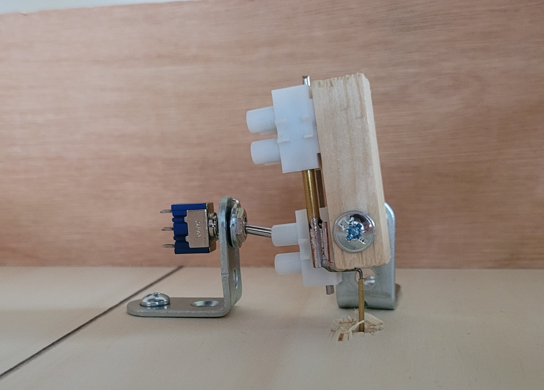

« Reactie #302 Gepost op: 18 October 2025, 14:11:34 »
Beter is de vijand van goed; wederom zat de Fengshui mij in de weg... Die kroonsteenverbinding naar de steldraad vond ik niet fraai. En toen lag het een tijd stil. Nieuw idee. Maar ik hikte er tegenaan om er weer aan te beginnen. En ik had wat andere projecten, etc. Weer een tijd stil.
Afijn; lang verhaal kort, gister weer opgepakt. De kroonsteenverbinding is vervangen door een messing buisprofiel, met hieraan een kort 1mm buis gesoldeerd. Hierin de voorgebogen steldraad gelijmd met klein beetje PU. Ik zag het wel zitten, dus gelijk maar 11 gemaakt 😊 (Soms vergeet ik ook dat mijn plannen ook gewoon productie draaien inhouden… Waar ik ook tegenaan hikte). Op de steldraad zit een los stukje buis, waarin van bovenaf, door het gat in de stel biels, een kort pennetje met omgezet einde wordt gestoken om de verbinding met het wissel te maken.
Het werkt prima; in een uur zaten alle stelmechanismen op hun plek. Nu nog het solderen afmaken en ik kan eindelijk eens gewoon een beetje worden gereden in Kibronn! ff doorzetten nou..  (en anders: tot over een half jaar! ;D)
De groeten! Vincent
