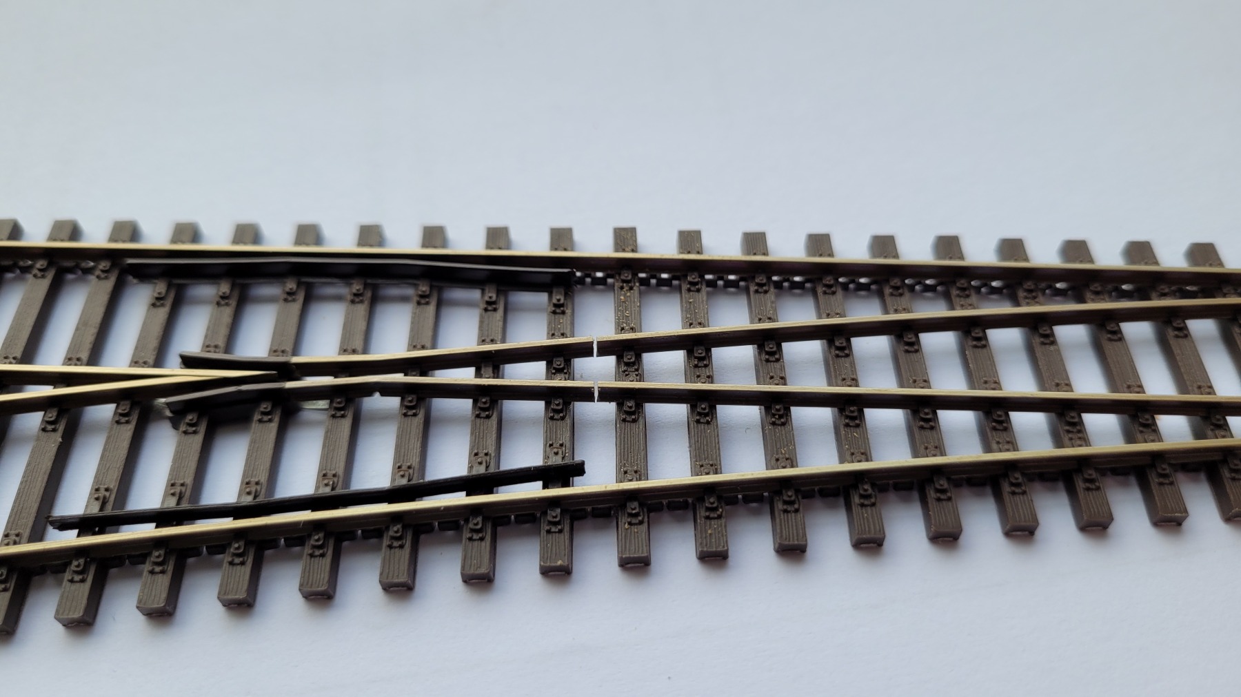

Keuze is gevallen: stalen biels wordt Tillig.
Maar over Tillig: ik kom er net achter dat het oude type EW3 wissels die ik heb liggen, geen gepolariseerd hartstuk heeft. Of beter gezegd, de hele samenstelling hartstuk met beide wisseltongen is elektrisch verbonden. En dat schijnt toch wel kortsluiting te kunnen geven.. De tongen zijn lastig toegankelijk dus kwam ik op het idee om deze met een (hand)figuurzaag dicht op hartstuk door te halen en zo te scheiden. Daarna eventueel een druppel houtlijm als isolatielas. Aangezien ik eigenlijk alleen over Roco zaagjes, dremels en knippers lees: heeft iemand ervaring hiermee en weet iemand dunne zaagjes?
En heeft iemand voor de Feng-shui nog één stuks EW3 rechts van het oude type in de verkoop..?  :laugh:

Aangezien je toch flex rails legt: kort het hartstuk gewoon in en leg het begin van de volgende flex in de bielsmat van je wissel door. scheelt weer 1 railovergang

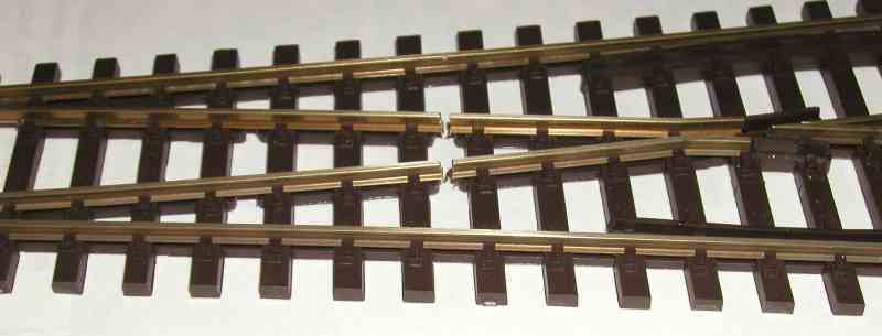

Gaat om een deling hier, tussen puntstuk en tongen:
Wat ik eerder zei, klopt niet helemaal overigens; beide wisseltongen incl hun 'helft' in het puntstuk, zijn niet verbonden. Maar vermoedelijk zitten de rails bij de tongen of in het puntstuk te dicht op elkaar ligt zodat flenzen bij doorverbonden wielen in 1 wielstel, met beide rails contact maken.
« Laatst bewerkt op: 07 February 2022, 13:30:51 door Benelux795 »

zaag gewoon door en plak een stukje styreen met 2 componenten lijm erin en daarna in de vorm snijden/vijlen

Gewoon alleen die 2 rails in het midden met de Roco zaag, zo gebeurd. Voor de veiligheid plak je duct tape op de andere rails, maar het past, heb ik vaker gedaan. En als je met 2 componentenlijm opvult en bijvijlt is het gat later niet te zien.

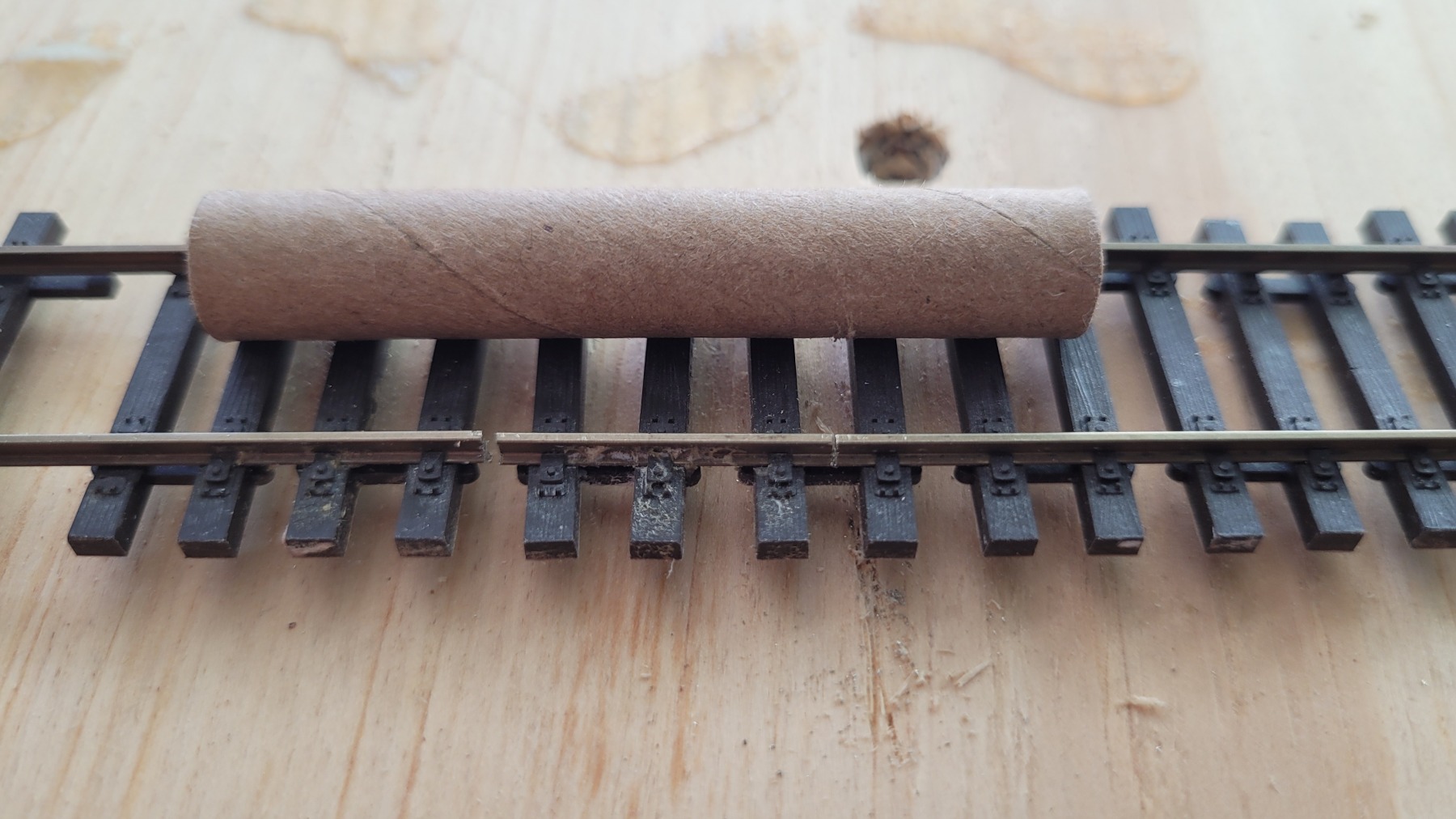

Dan ben je handiger dan ik. Net geprobeerd op een stukje schroot; kokertje is om beperkte ruimte te 'simuleren'. Zaagsnede valt mij mee. Gat links is uiteraard niet de zaagdikte.. Maar werkt niet lekker, je ziet ook dat ik links uitschoot. Ik probeer eerst ook het figuurzagen...

Heb je ergens een foto staan hoe dit geworden is? Ben wel benieuwd naar het resultaat. (EDIT: ondertussen allemaal doorgehaald, maar ben nog wel benieuwd naar de afwerking met 2-componenten)
Eerste poging met oude hobby-lux levert overigens prima snede op:
« Laatst bewerkt op: 08 February 2022, 18:59:13 door Benelux795 »
