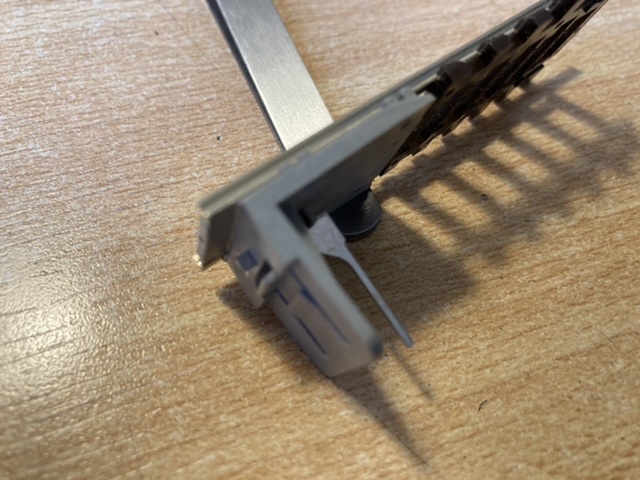

Ik heb inmiddels ook de pennetjes in de rail aansluiting wat terug geduwd. Dus dat geeft ook al minder weerstand, en maakt dan ook gelijk minder geluid omdat het veertje minder onder spanning staat.
Ook heb ik de koperen lipjes wat verbogen zodat die ook minder weerstand geven.

Helaas, vandaag loopt hij regelmatig weer niet lekker. Het zit hem echt in de rail aansluitingen. Als ik daar een beetje op duw draait hij wel door. Ik wordt het langzaam aan wel een beetje zat. Krijg hem gewoon niet goed.
