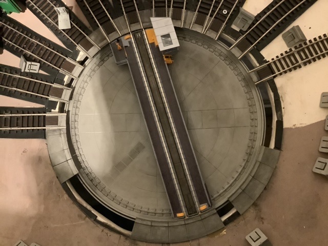

« Reactie #15 Gepost op: 20 January 2022, 16:07:07 »
Dag Johan,
Is het misschien de door jou gelegde rubberen band onder de draaischijf?
Is die wel goed geplaatst?
De oprijstukken hebben hebben een contactstrip aan de achterzijde, klemt dat met de door jou geplaatste rubberen band?
En als je de oprijstukken in de draaischijf plaatst, zal je een klik moeten horen dat hij goed geplaatst is.
Heb je de draaischijf al eens zonder die rubberen band geprobeerd?
Vriendelijke groet,
Erwin Prummel
VvKan
Re: Roco draaischijf 42615 perikelen
« Reactie #16 Gepost op: 20 January 2022, 16:36:22 »
Die zwart stukje die je op de foto ziet is rubber band van 3 mm dik. Dit gebruik ik overal onder de rails.
Het is inmiddels rondom aangebracht, dus de schijf rust overal op dit.
Misschien zit daar het probleem.  De hele draaischijf hangt nu aan de buitenring van losse stukjes.  Die worden dus als het ware door het gewicht een beetje naar binnen getrokken, precies waar de brug met de diverse onderdelen langs moet glijden.  Probeer eens de hele draaischijf van onderen te ondersteunen en kijk wat daar het resultaat van is.
johanw
« Reactie #17 Gepost op: 20 January 2022, 18:51:37 »
Lijkt inderdaad in de rand te zitten. Ga jullie voorstellen uitproberen.
Maar wat hebben jullie er onder liggen? Of ligt hij bij jullie plat op baan?
Hij ligt aan een kant maar een millimeter of 5 op de baan.
« Laatst bewerkt op: 20 January 2022, 19:00:56 door johanw »

Als ik de oprijstukken op je afbeelding bekijk, lijkt het ene oprijstuk die bevestigd is met een schroef, iets naar achteren is verschoven ten opzichte van de naastgelegen oprijstukken.
Of is dat een vertekend beeld?
Vriendelijke groet,
Erwin Prummel
johanw
  • Berichten: 556
« Reactie #22 Gepost op: 20 January 2022, 23:11:50 »
Hier een betere overzichts foto. Denk dat het een beetje vertekend.
Groet Johan Westhoeve.
johanw
  • Berichten: 556
« Reactie #23 Gepost op: 25 January 2022, 17:18:12 »
Zo, weer even een update.
Ik vermoed toch dat ik de sparing te groot heb gemaakt. En dat door de geringe oplegging de schijf een beetje doorzakt. Zoals vvkan al zei, probeer hem eens te ondersteunen.
Ik heb de schijf er weer uit gehaald en een strookje multiplex gezaagd om in de sparing te lijmen. En het lijkt erop dat dit heeft geholpen. Hij draait nu nog steeds goed rond.
maar,
Ik heb eerder wat zitten experimenteren met o.a. De koperen lipjes van de brug, omdat ik dacht dat die te klem zaten. Dus die heb ik een beetje zitten verbuigen. Maar nu maakt hij aan 1 kant van de brug niet overal goed contact met de oprij sporen, zodat er geen spanning op staat.
Druk ik een beetje op de sporen dan staat er weer wel spanning op.
Krijg het nu nog even niet voor elkaar om ze weer in de juiste positie te krijgen. Moet ook best voorzichtig gedaan worden zodat er niks afbreekt.
Vindt ik het nog leuk? Mmm. Beetje, maar ik blijf volhouden. Kan ook helaas niemand de schuld geven :-X
« Laatst bewerkt op: 25 January 2022, 23:12:58 door johanw »

« Reactie #26 Gepost op: 25 January 2022, 19:48:21 »
De uitsparing voor de draaischijf moet inderdaad niet te groot zijn, anders belast je de oprijstukken verkeerd en kiepen ze naar binnen.
In de handleiding van de draaischijf staat toch vast wel aangegeven hoe groot die uitsparing moet zijn?
johanw
  • Berichten: 556
« Reactie #27 Gepost op: 25 January 2022, 19:58:32 »
Die moet rond 28 cm zijn. Dat had ik ook gedaan, maar toen pasten de sporen niet helemaal goed en heb ik hem wat ruimer gemaakt. En dat was hoogstwaarschijnlijk wel het euvel van het slippen. Dat lijkt nu wel opgelost te zijn. Alleen nu de spanning aan 1 kant van de brug weer goed krijgen. De andere kant maakt wel goed contact. Het ziet er aan beide kanten hetzelfde uit, maar toch nog geen goed contact. Blijkt allemaal wel heel nauw te komen bij de Roco schijf.
