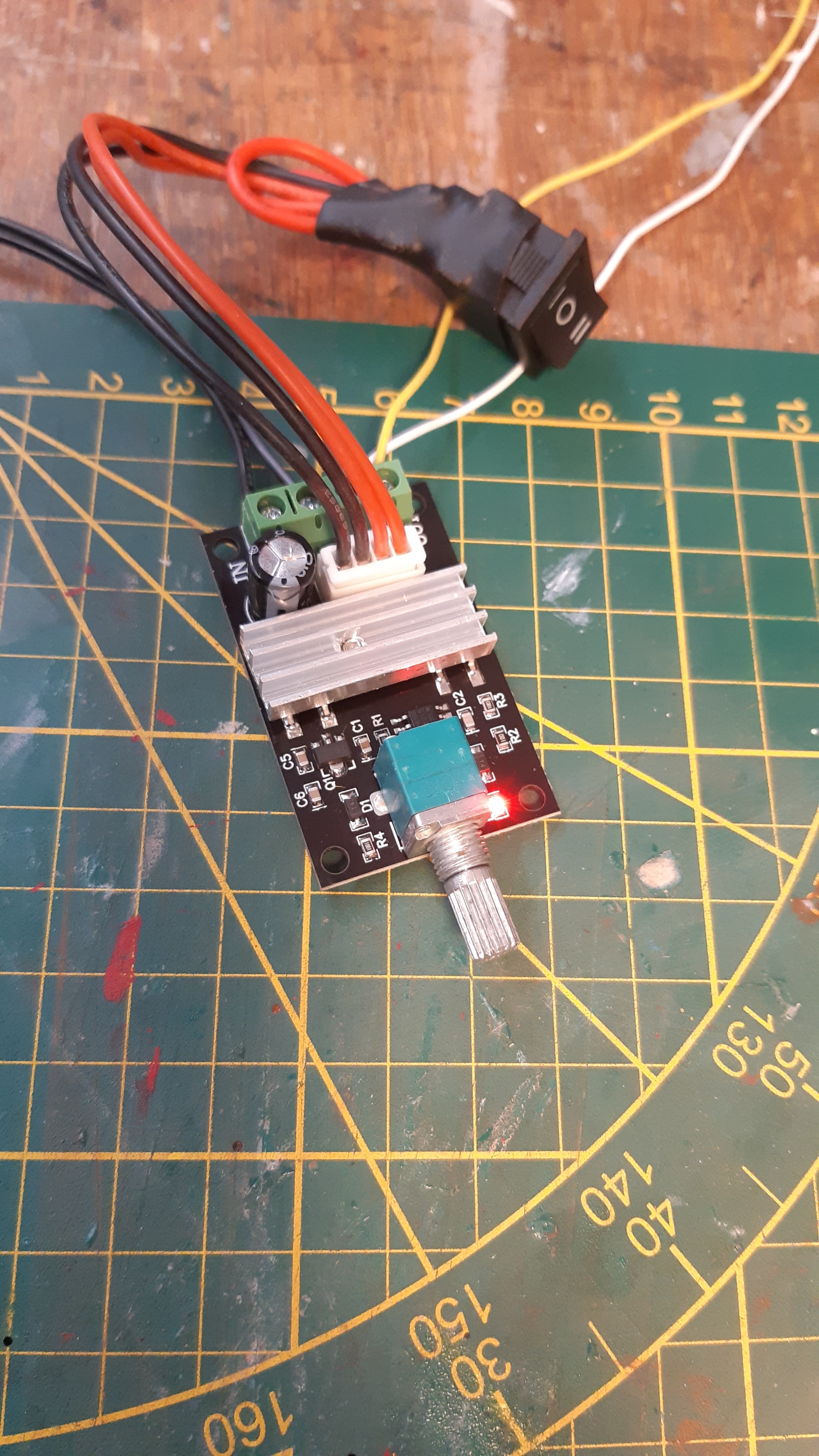

Ik vroeg me nog wat af:
In plaats van een Gaugemaster, zou zo'n pwm uit China wat zijn? Amazon heeft ze o.a. wel....... iemand ervaring hiermee?
En vraag twee:
Ik kwam dit tegen: http://modelspoorelektronica.peddesign.nl/index.html
Kent iemand dit en heeft iemand dit al in gebruik? Lijkt me nog nieuw, handleidingen of verkoopinformatie is er nog niet.
Ik zal PED-Design eens een mail sturen.
Albert
https://denapp.blogspot.com/
  • Berichten: 6417
Re: Fleischmania Nostalgia
« Reactie #55 Gepost op: 02 April 2022, 13:34:45 »
Ik heb al 2 keer een PWM bij de eBayChinees gekocht.
En ja: zo'n ding doet het gewoon  (y)

EricZmS
  • Berichten: 1399
  • Buiten de lijntjes is veel meer ruimte
« Reactie #56 Gepost op: 02 April 2022, 18:10:02 »
Albert,
Ik heb al een heel assortiment van die dingen aangeschaft bij ali, kost geen dr... en werkt prima.
Zowel voor mijn lopende band, jacobsladder als mijn H0 rangeerbaan.
Prachtig mooi kruipend rijden.
Met vriendelijke groet, Eric

Ed had al een pb. Daarin staat dat er PWM uit China onderweg was. Niet helemaal natuurlijk, het lag al in Frankfurt. Ik had nog een voeding liggen. Op het printje staan Chinese tekens. En een plus en een min. Ik ga er vanuit dat er gelijkstroom op moet? Het werkt wel tenminste. De Lima reageert er idd wat minder op dan de Fleischmannen.  Ik heb net dus een uur lang alle locs laten rijden die nog stroom uit de rails lusten. Ook de oude zelfgemaakte Oe modellen. Ik was het bijna verleerd maar het is nog steeds leuk. Mag er ook wisselstroom op? Ik heb er meteen twee gekocht, voor als ik later twee stroomkringen wil.
