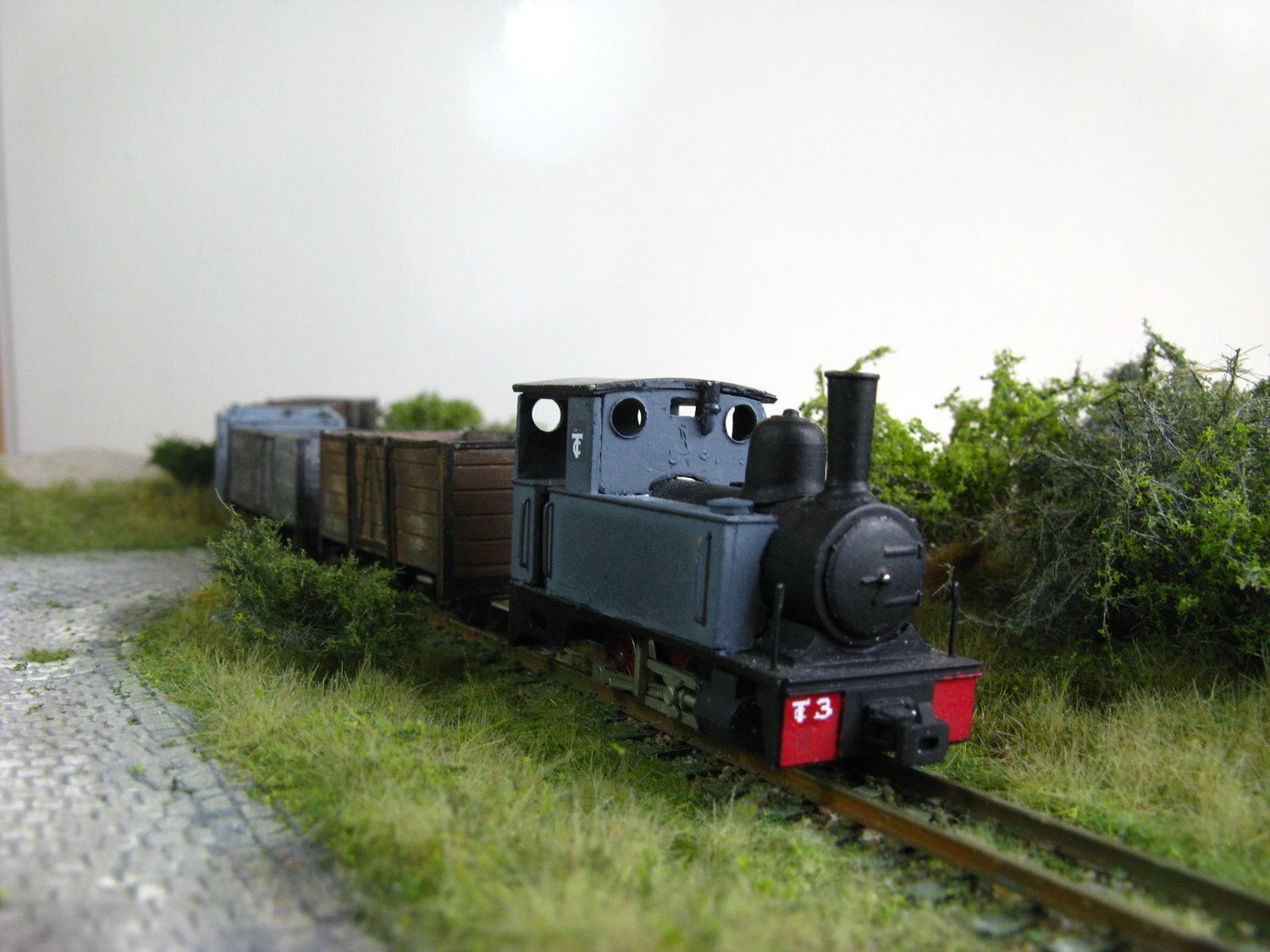

Decals kan je zelf ontwerpen bijvoorbeeld in Powerpoint en/of Word. Via bijvoorbeeld www.dafont.com kan je verschillende lettertype downloaden en gebruiken. En in powerpoint kan je het bestand opslaan als Pdf. En dan kan je het toesturen naar bijvoorbeeld www.printmetwit.nl.
Voor een logo begin ik meestal met pen en papier en probeer dat zoveel mogelijk te vereenvoudigen. Zoals bij onderstaande foto is het eigenlijk niet meer dan een Hoofdletter T met een kleinere C er doorheen: Tramway du Chambre. Gewoon, omdat het door mijn kamer heen rijdt.
Ik kan morgen evt wel een uitgebreidere toelichting geven als je wilt. Maar ik zit nu een beetje beperkt in mijn tijd.

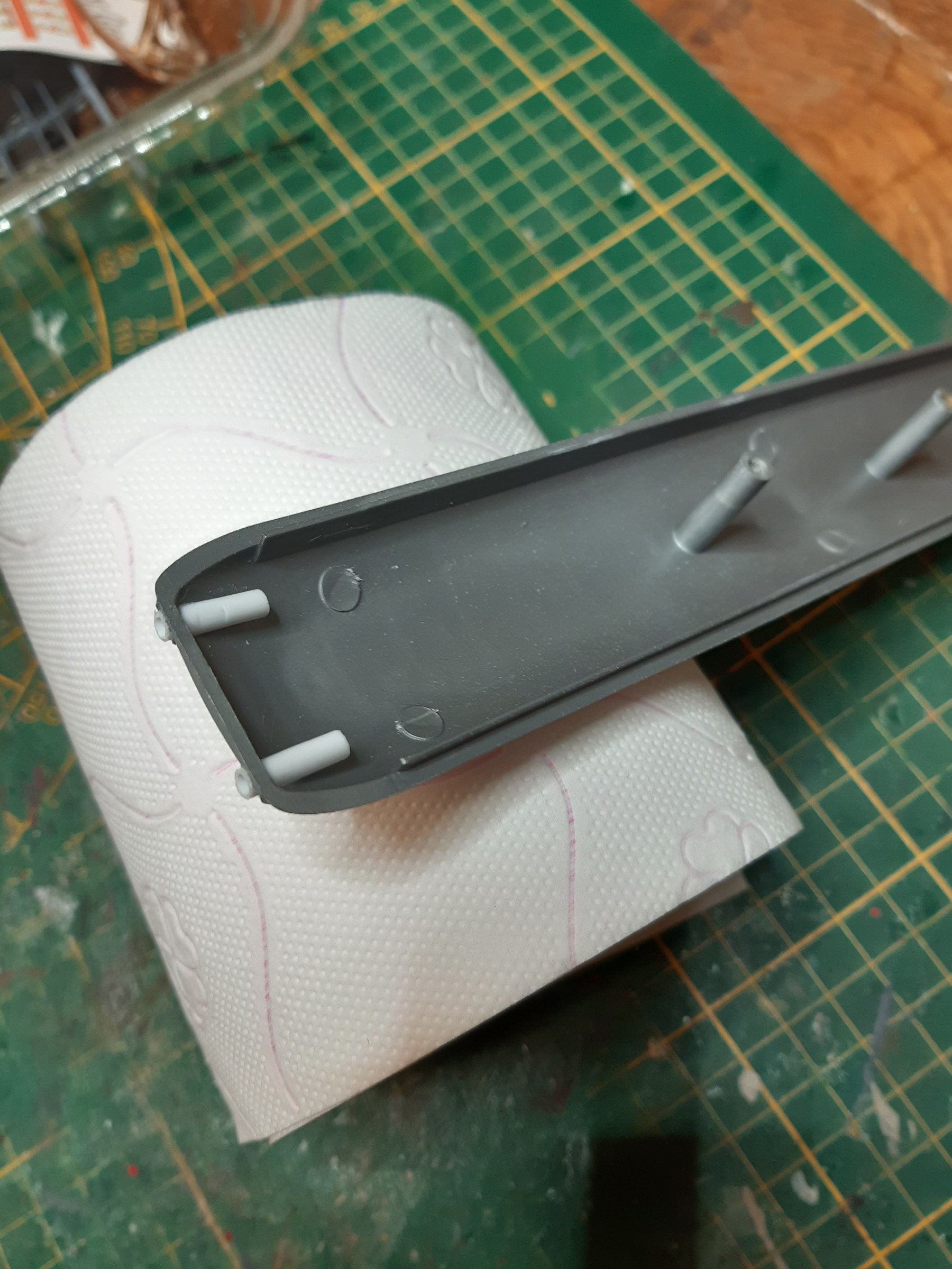

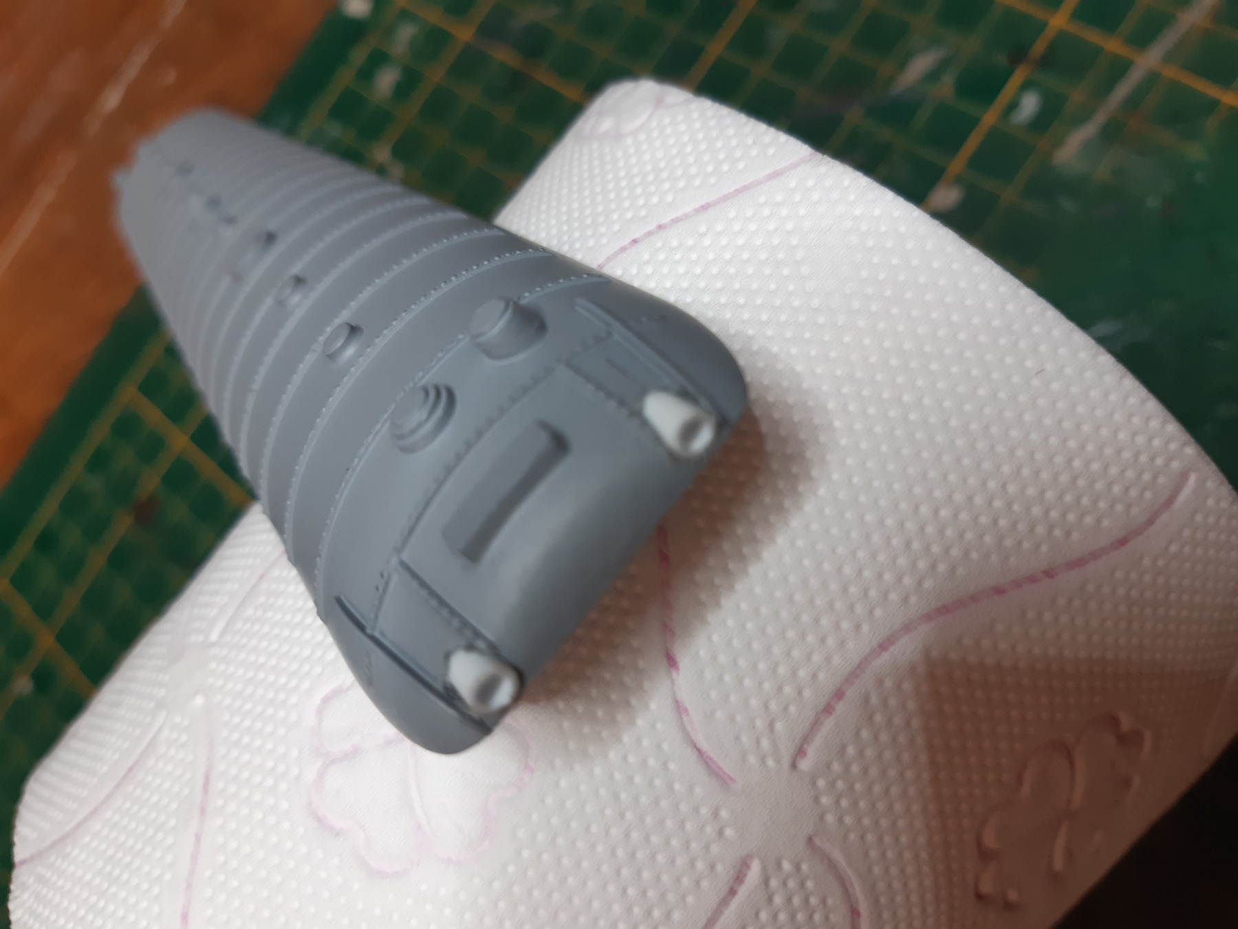

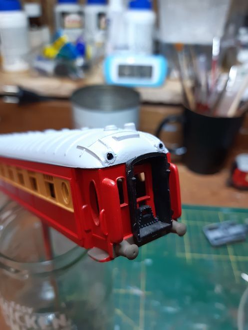

Ik wilde niet van die schele omhoog kijkende lampen. Dus maakte ik van stukje styreen buis en soort van sluitlichten. Ledjes komen nog he.....
Maar nu bedacht ik dat je dan eigenlijk aan de andere kant  ook van die buisje moet maken want anders is het niet symmetrisch. En dan ook op het tweede rijtuig want anders.....

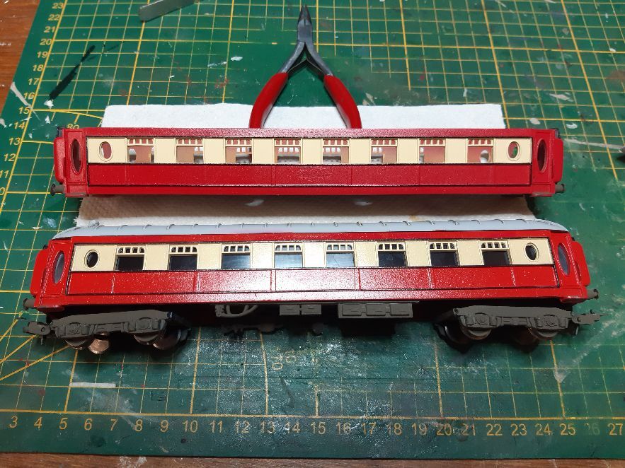

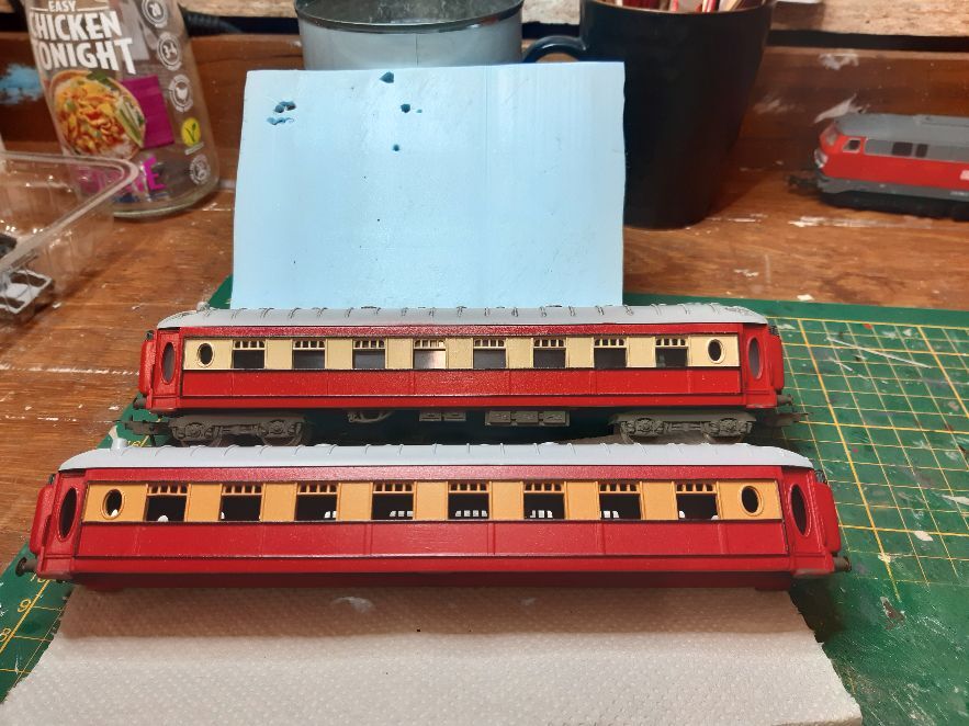

Van zo dichtbij ziet het er wel wat rafelig uit. Misschien nog eens aan prutsen.
Ik pakte het verkeerde potje geel. De raampartij is wat donkerder dan de eerste (bovenste op de foto) versie. Blijft wel zo. Nu is het verhaal dat deze wagon uit de tweede serie komt, die met sluitseinen in het dak. Zodoende hoef ik in de eerste geen buisjes te maken....
De tweede is wat netter geworden.
Volgende klus is het overspuiten van de Roco "NS 1983". Ik heb een potje groen/blauw van Valejo in gedachten. Er is inmiddels een decoder aangeschaft want de Roco blijkt digitaal voorbereid te zijn.

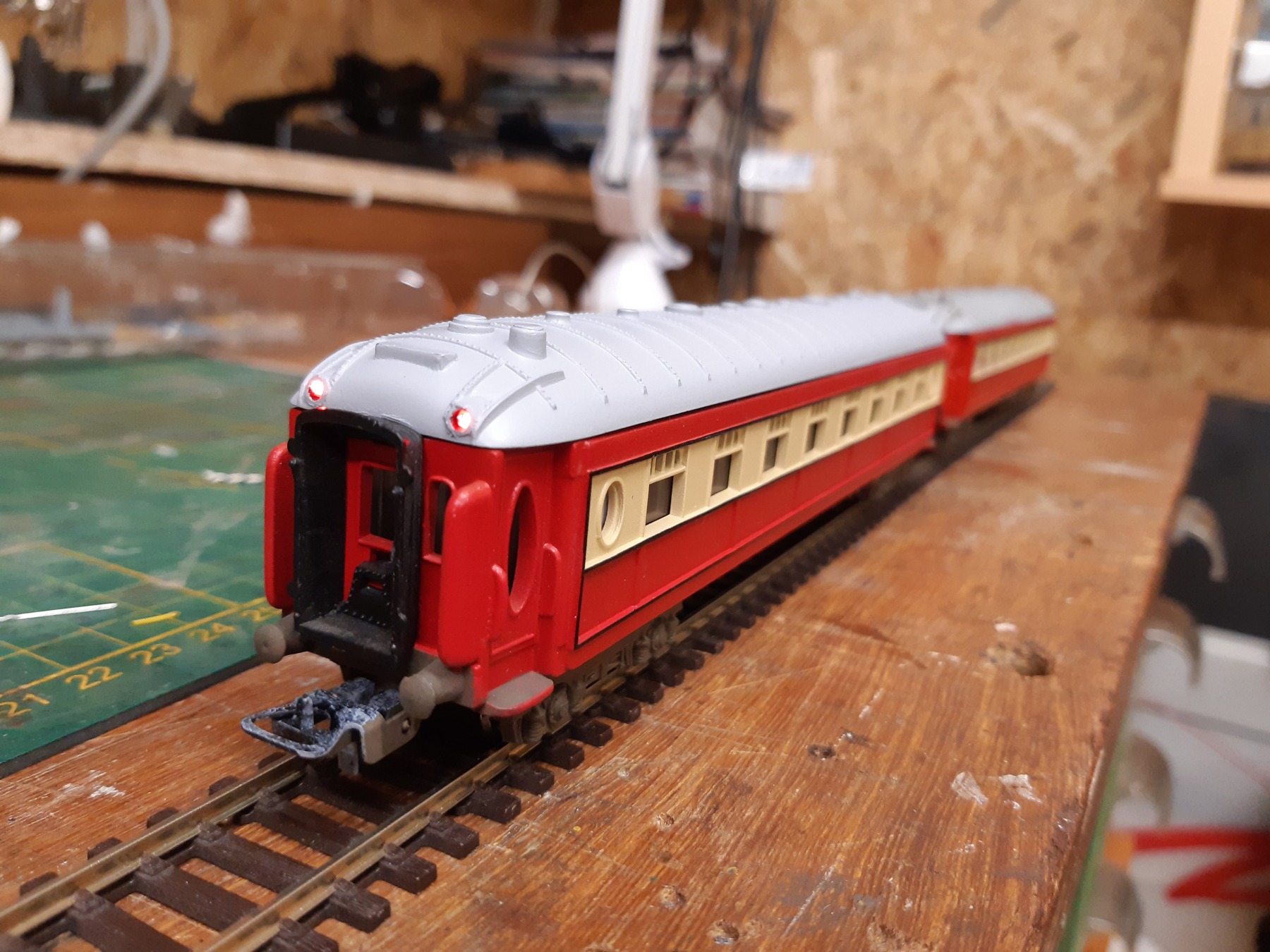

« Reactie #202 Gepost op: 28 January 2024, 22:29:55 »

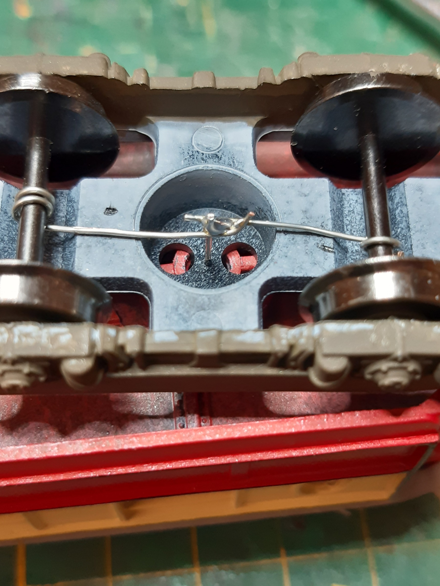

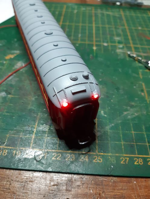

Ze branden wat fel.
Ik heb gebruikt een gelijkrichter, een condensator 35V 1000uF, twee leds parallel met weerstand elk 680 Ohm. 1 keer gevoed met 13,8V gelijkstroom en later 1 keer met wisselstroom uit een Fleischmann trafo. Maakt nauwelijks verschil.
Ik ben geen electronicus, ik doe gewoon na wat anderen mij voordoen.
Wat kan ik doen om ze minder fel te maken?
Albert
https://denapp.blogspot.com/
  • Berichten: 27438
    • Pagina van klaas
Re: Fleischmania Nostalgia
« Reactie #203 Gepost op: 28 January 2024, 22:36:03 »
Maak die weerstanden een stuk groter. Bij moderne leds is 680 ohm veel te weinig. Je moet meer denken in de richting van 4k7 of 10k.
Heb je een reden om de leds parallel te zetten? In serie kan ook.

« Reactie #204 Gepost op: 28 January 2024, 22:45:22 »
Hoi Klaas,
Dank voor je snelle reactie. Ik had ze eerst in serie met 1 weerstand. Later heb ik ze parallel gezet omdat ik dacht dat het  dan minder fel zou worden.
Ik heb wel een weerstand van 10K. 4K7 niet. Ik zal het komende week proberen. Dank!

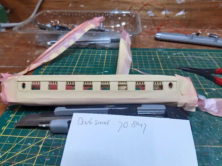

Ik kon toch niet van mezelf accepteren dat ik de verkeerde kleur had gespoten. Dus dat moest over.
Ik heb Klaas' advies gevolgd en een 10k weerstand gebruikt. De ledjes brandden mooi zacht. Eventjes. Ik weet niet waarom ze het niet meer doen. Ik meende wel een hele lichte tik te horen. Ik pakte het dakje op, en zal daarbij sluitig hebben veroorzaakt. Gaan leds daarvan stuk?

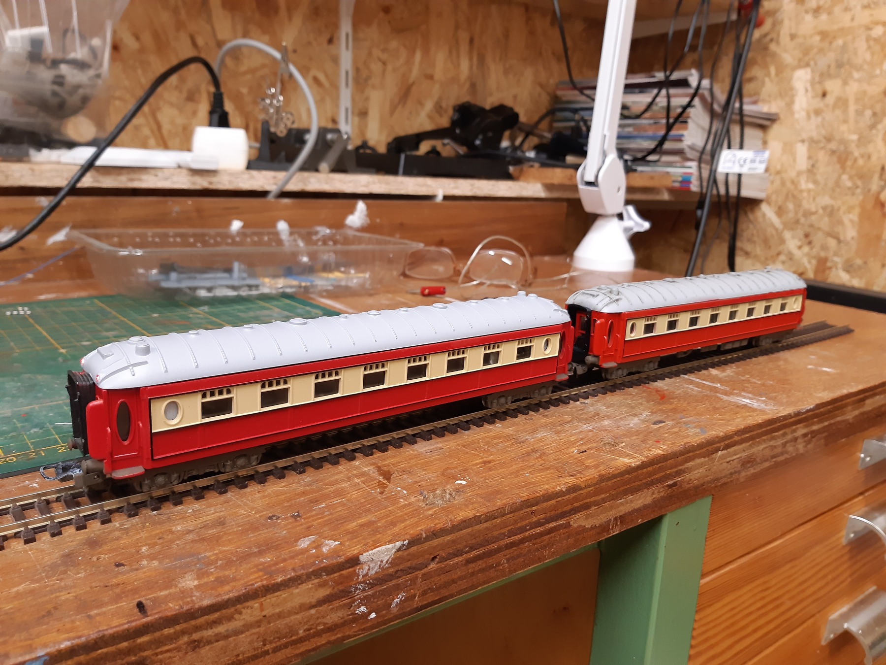

Westerwoldespoorweg heeft nu twee rijtuigen waarvan 1 met sluitsein.

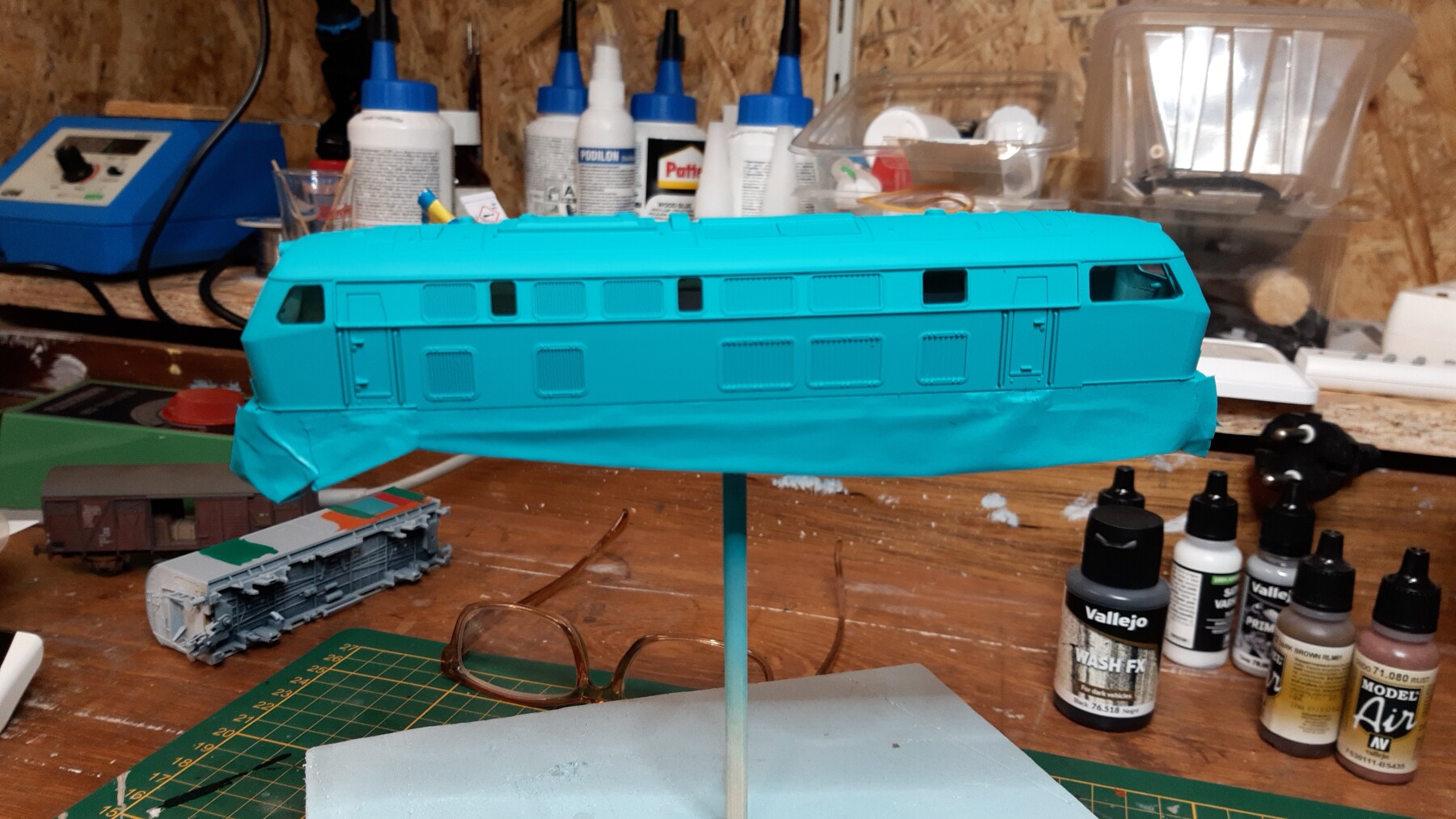

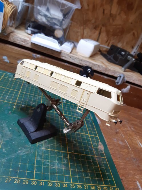

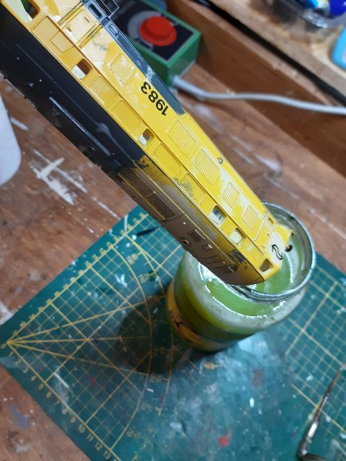

En de mannen van de Westerwolder Spoorlijn zijn alweer druk met de volgende klus:
Dat NS geel kon natuurlijk echt niet.....  ;)
Vallejo noemt het Blauwgroen 70.808
Albert
Duikeend
  • Berichten: 2669
« Reactie #209 Gepost op: 06 February 2024, 21:15:56 »

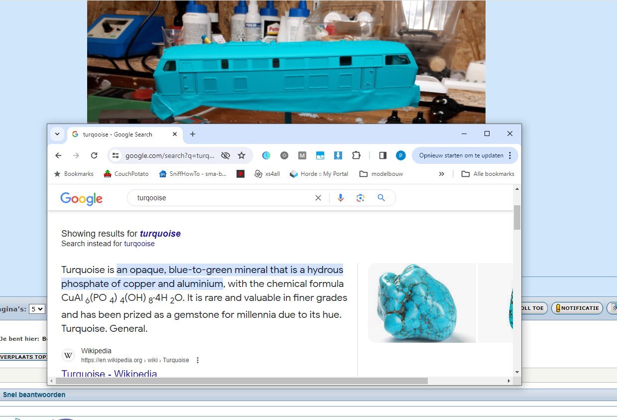

ik denk juist bij die kleur aan turquoise  ;D
