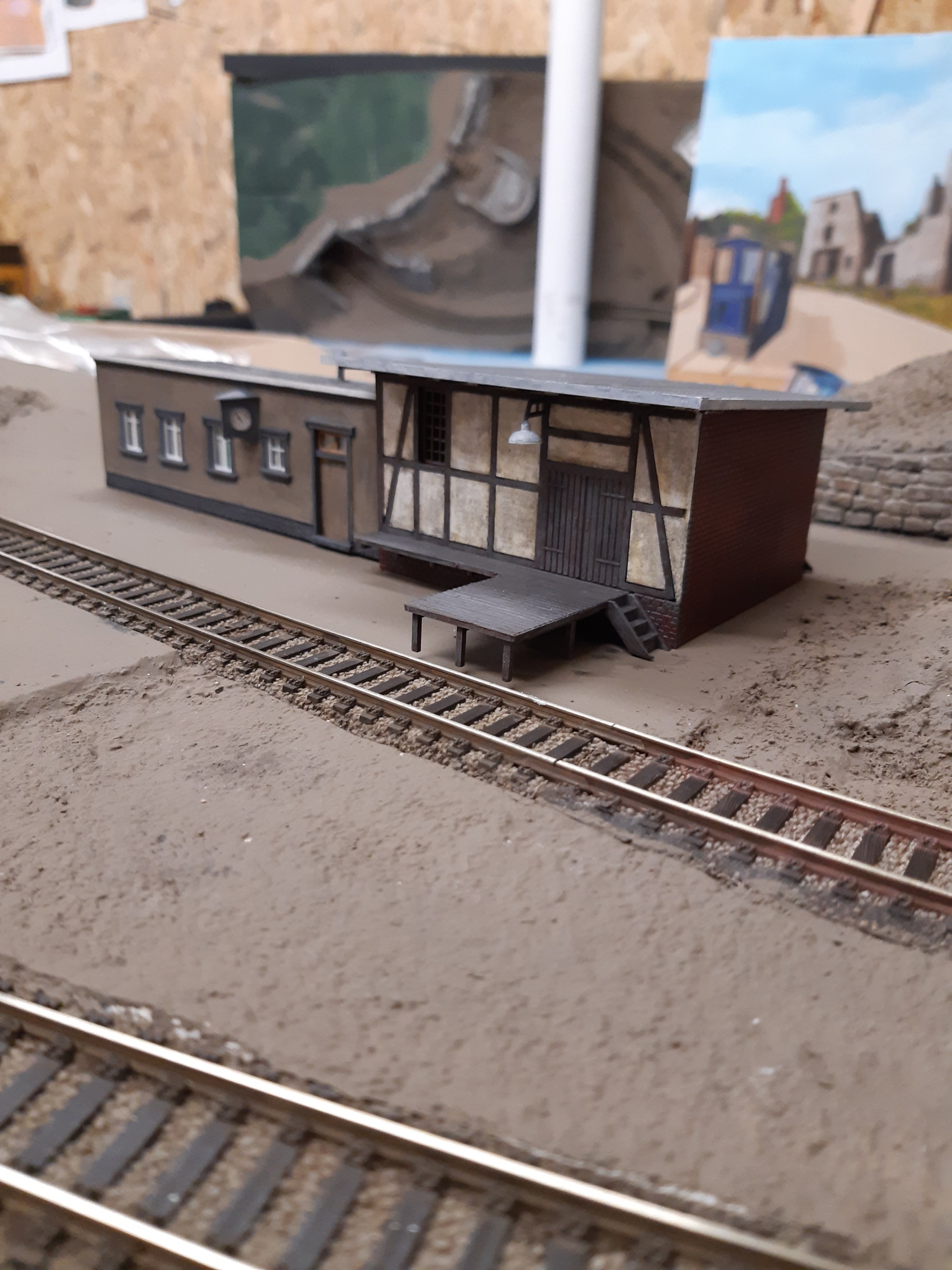

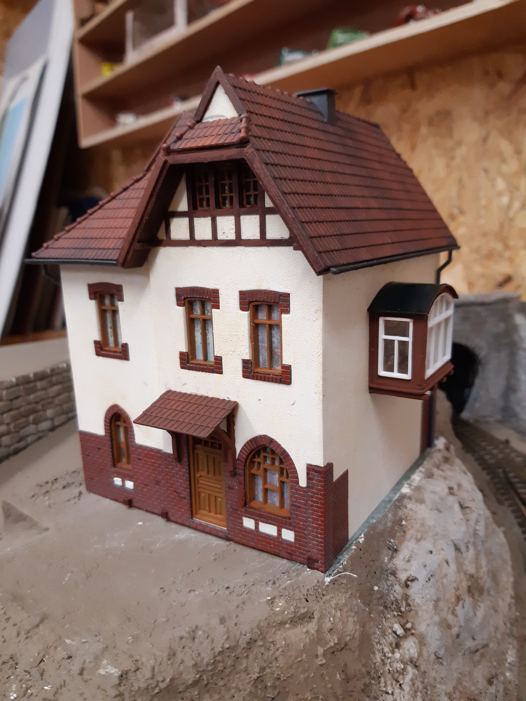

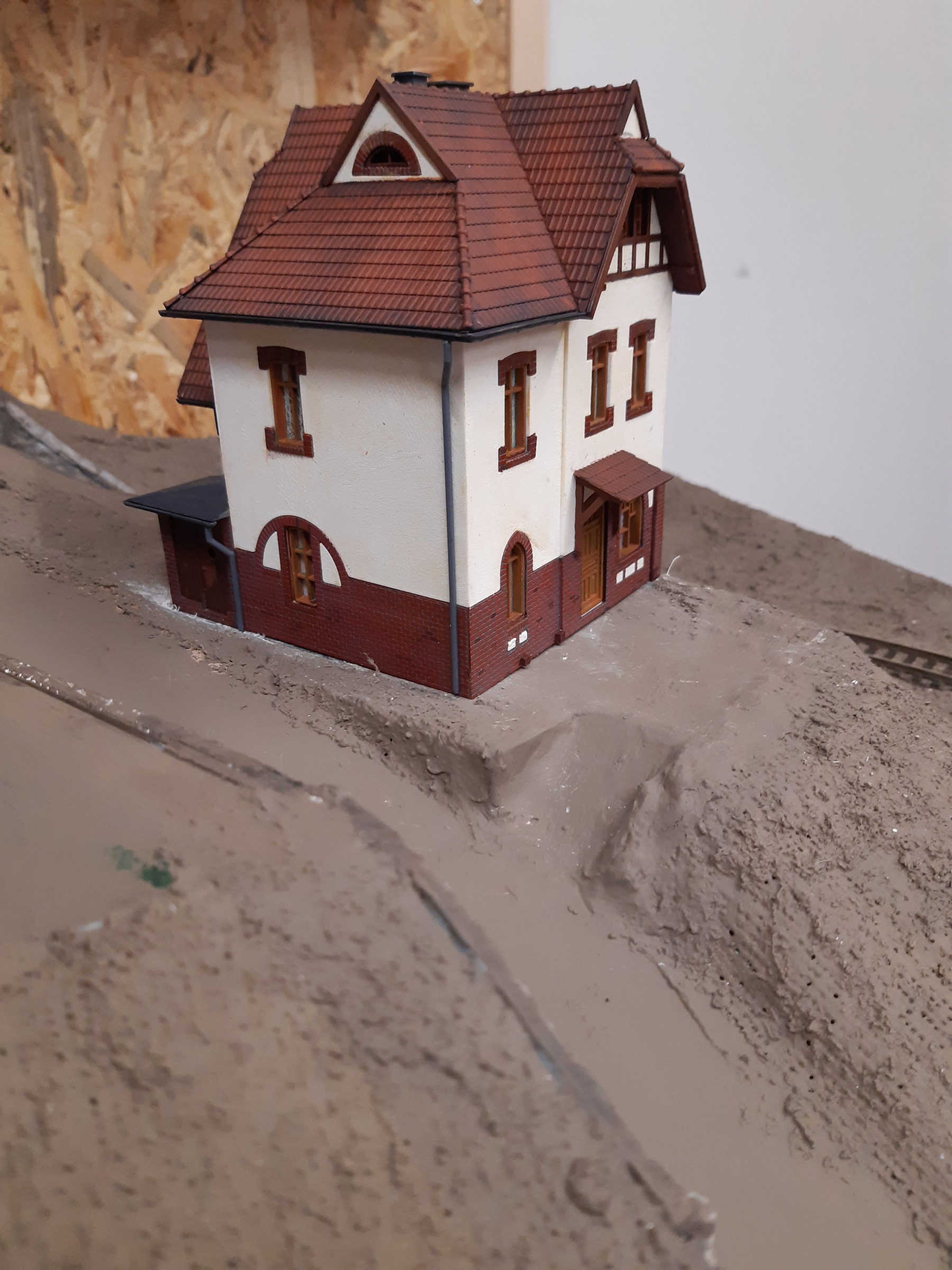

Ik heb even doorgepakt en heb wat H0 werkvoorraad afgemaakt. De bebouwing voor dit baantje is op het kasteel na eindelijk gereed. Het huis kreeg op de plaats waar origineel de goederenloods hoort een erker. Met name om die kale blinde muur wat op te vrolijken. De bewoners kunnen nu in de serre naar de voorbij denderende treinen kijken. De serre bestaat uit 3 ramen uit de rommeldoos met wat stukjes styreen. Het dak van de serre is van papier. In de kit zaten wat losse stationsaccessoires. Zo zijn de lamp, wasbak en klok verhuisd naar de goederenloods-met-aanbouw. Ik vond nog wat in de rommeldoos en nu heeft de Dienststelle een dakdoorvoer. Kan de kachel tenminste ook aan.
Ik heb de kleuren bewust wat gedekt gehouden. Als er straks begroeing is komt er nog kleur genoeg.
Albert

Gaaf worden hoor Albert! Erg netjes. De gedekte kleuren maken het naar mijn idee juist 1 geheel.
Enig puntje is dat het opgaande weggetje naar het erf van het huis nu wel erg stijl is, maar misschien kan je dat straks met wat struiken wegwerken oid.

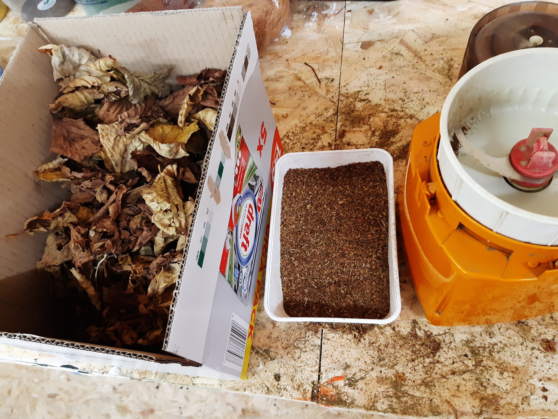

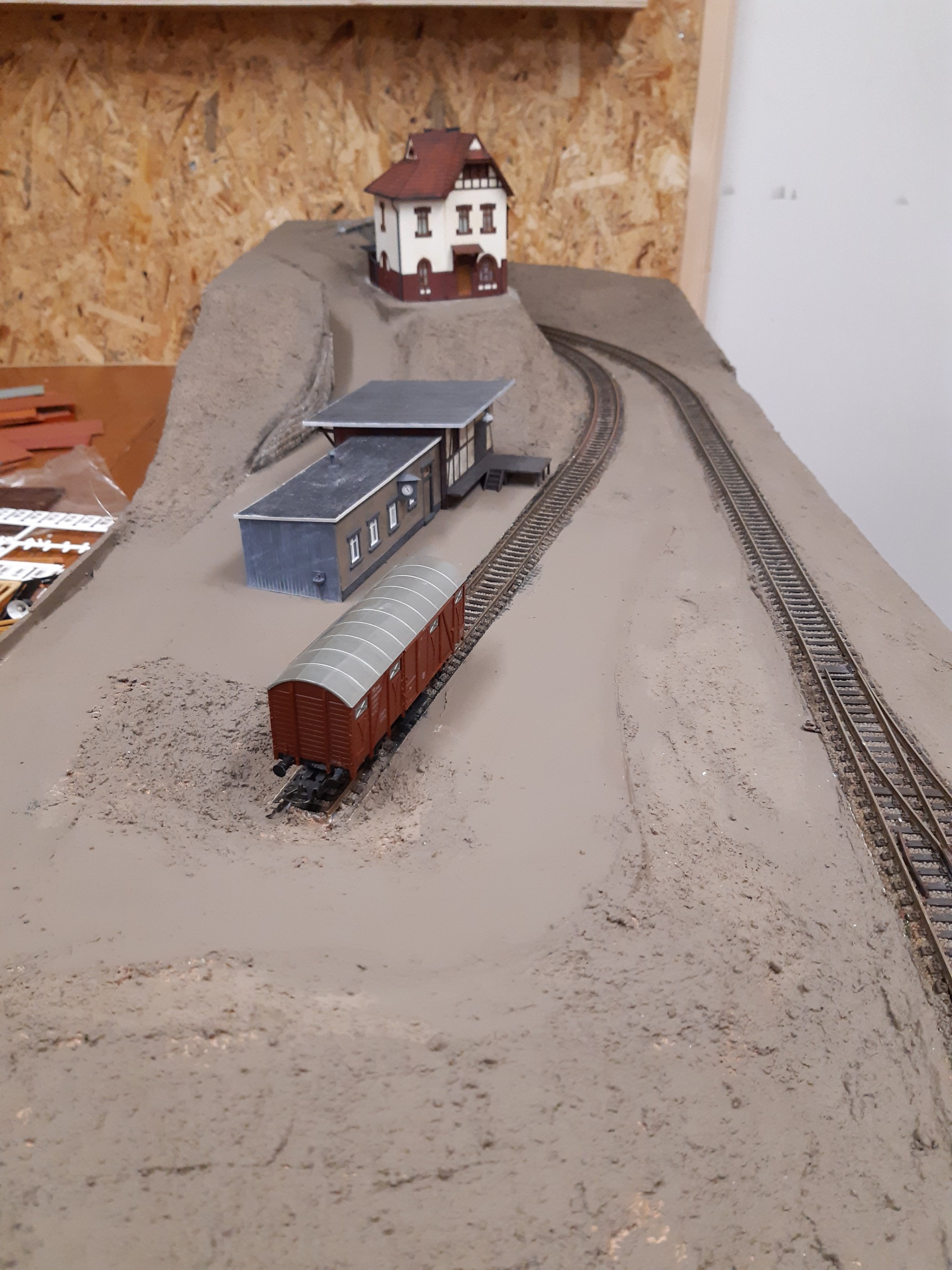

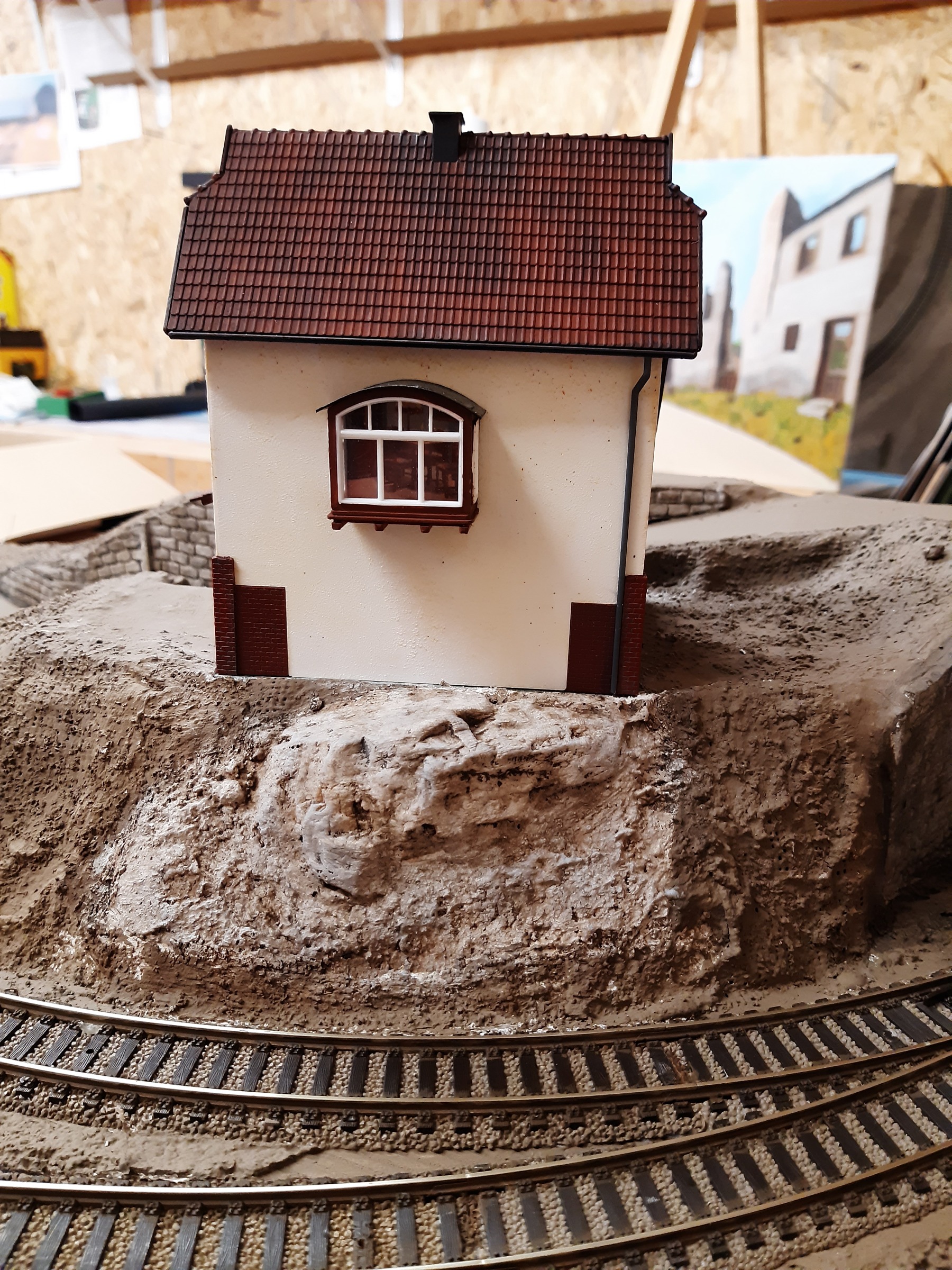

Ik had een tijd terug een doosje bladeren meegenomen uit het bos. Vandaag was het moment om er bodembedekking van te maken.
Verder heb ik de doos groenspul eens omgekeerd. Er zit genoeg in. Gewoon veel kopen en weinig gebruiken dan bouw je vanzelf voorraad op. Maar voor het vergroenen kan beginnen kwam ik wat onvolkomenheden tegen in het landschap en daar ben even zoet mee geweest. En het huis op de heuvel wil ik graag afneembaar houden dus daar kwam een randje van karton omheen waar het precies in past. Daar kan ik dan tegenaan grassen en valt het niet meer op dat het huisje los staat. Het kasteel krijgt in mijn hoofd wat vorm, in 3D nog niet.
Albert
https://denapp.blogspot.com/

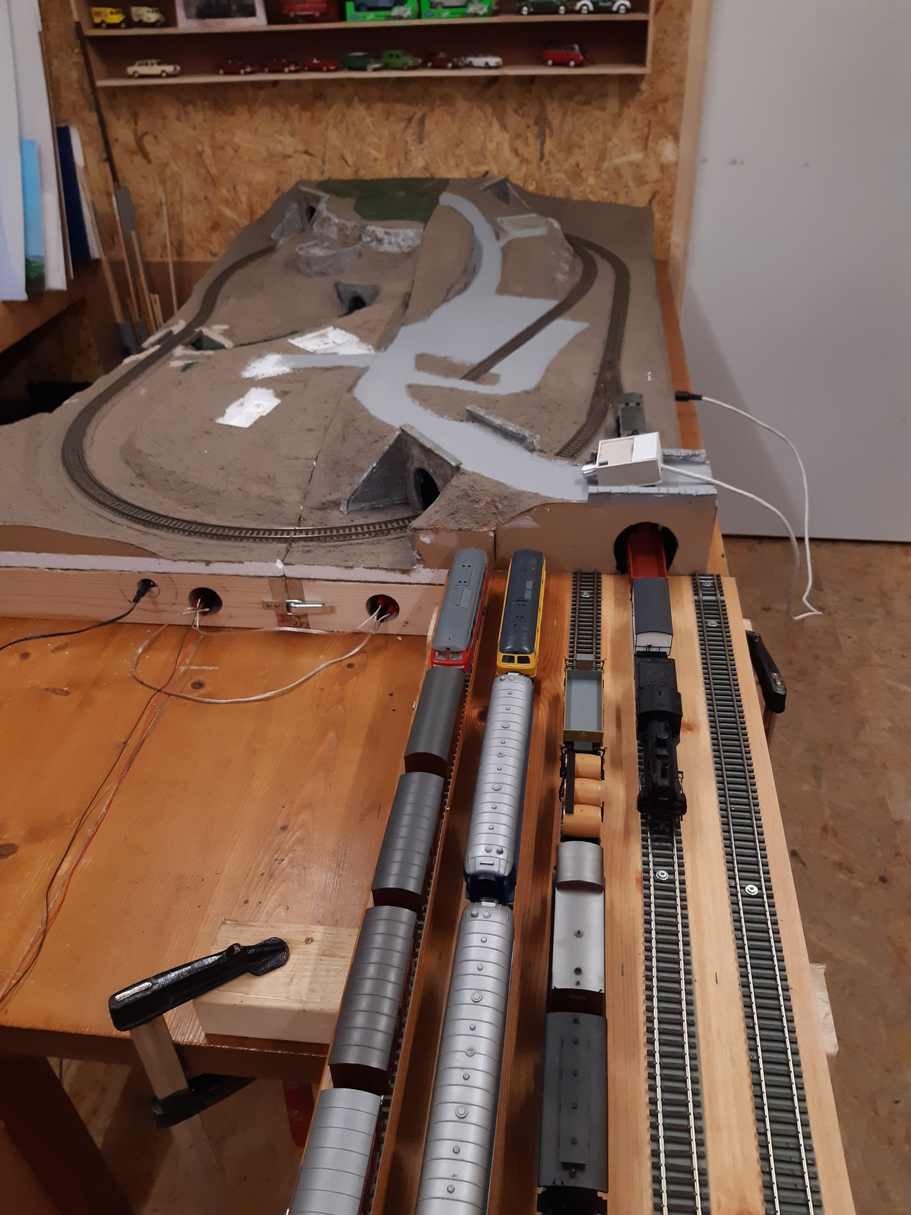

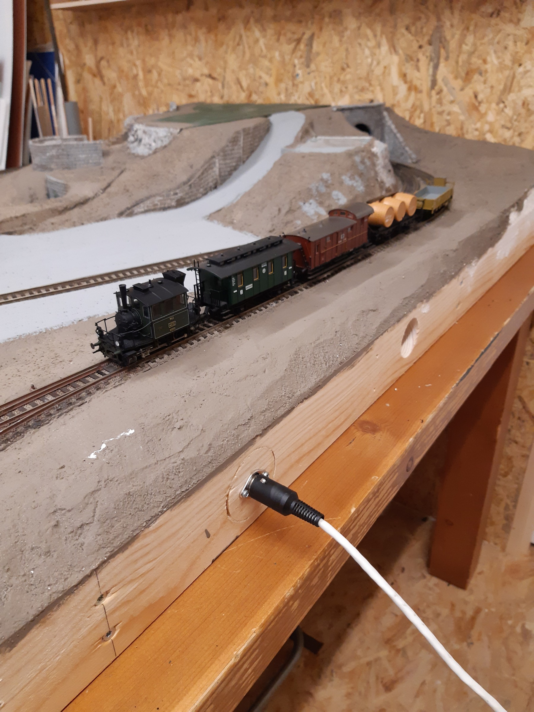

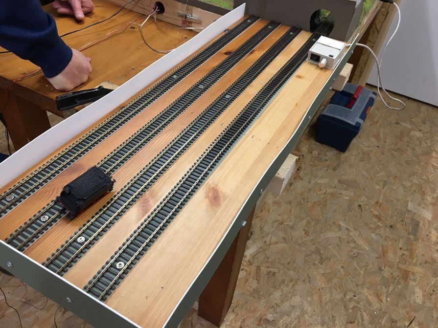

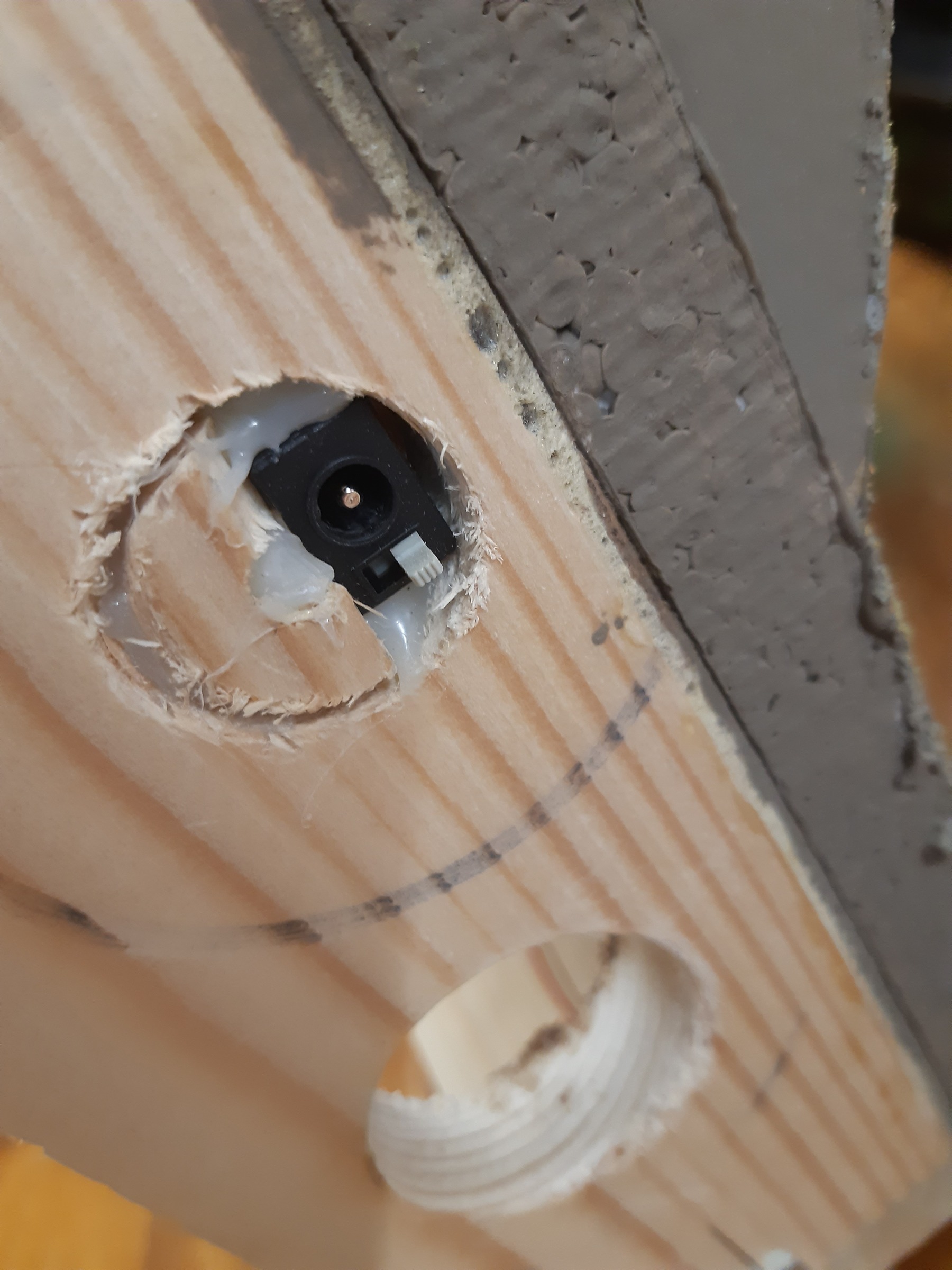

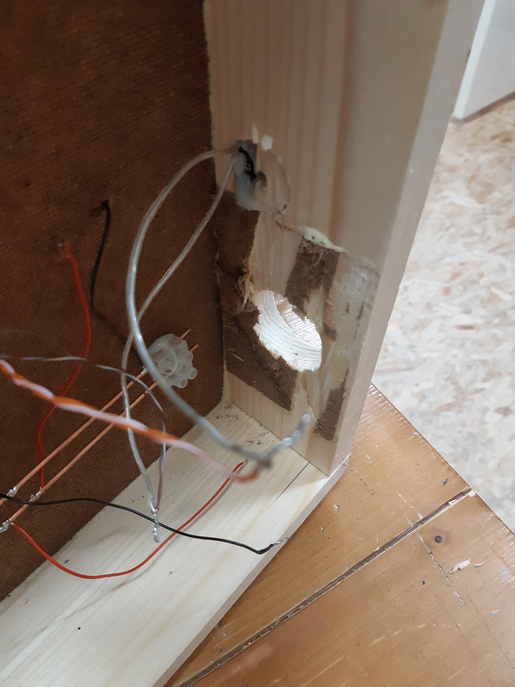

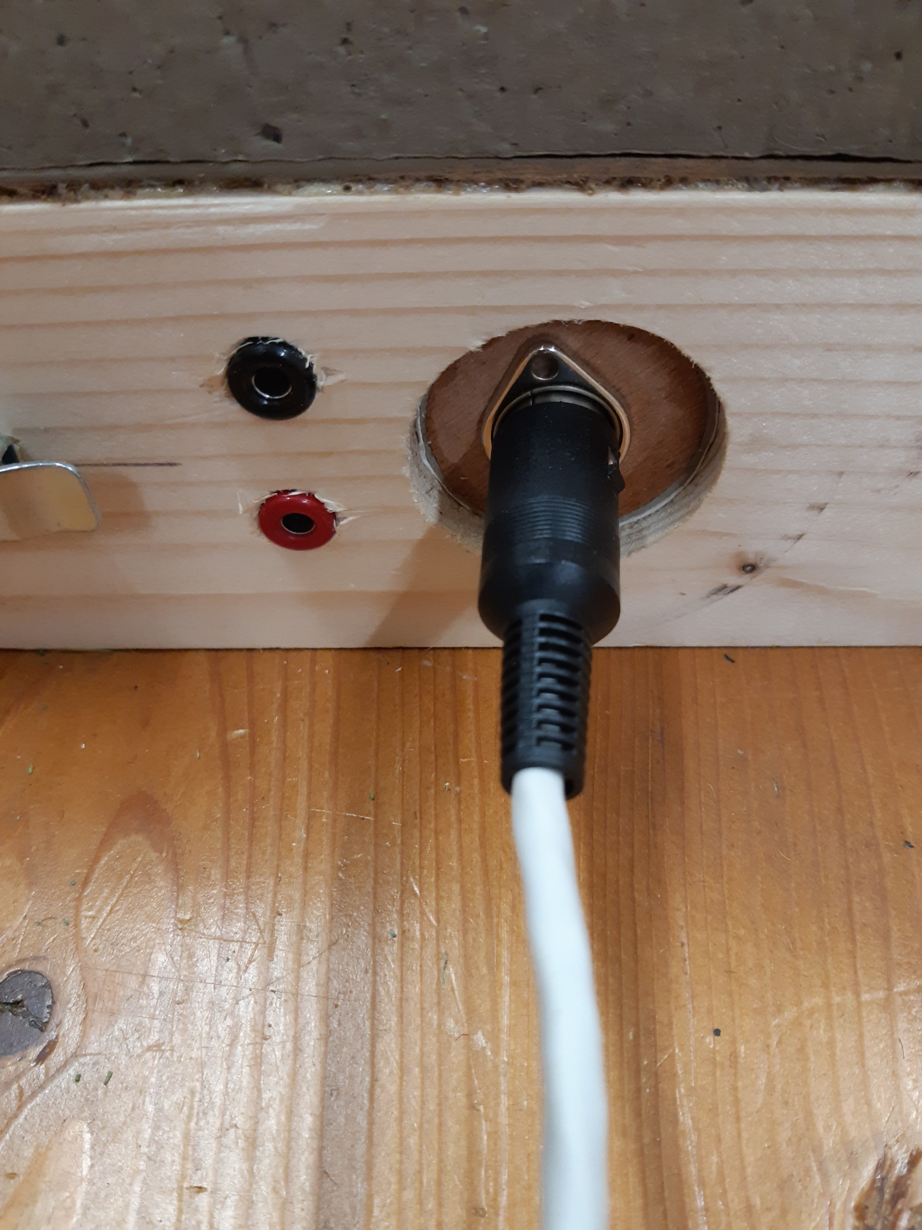

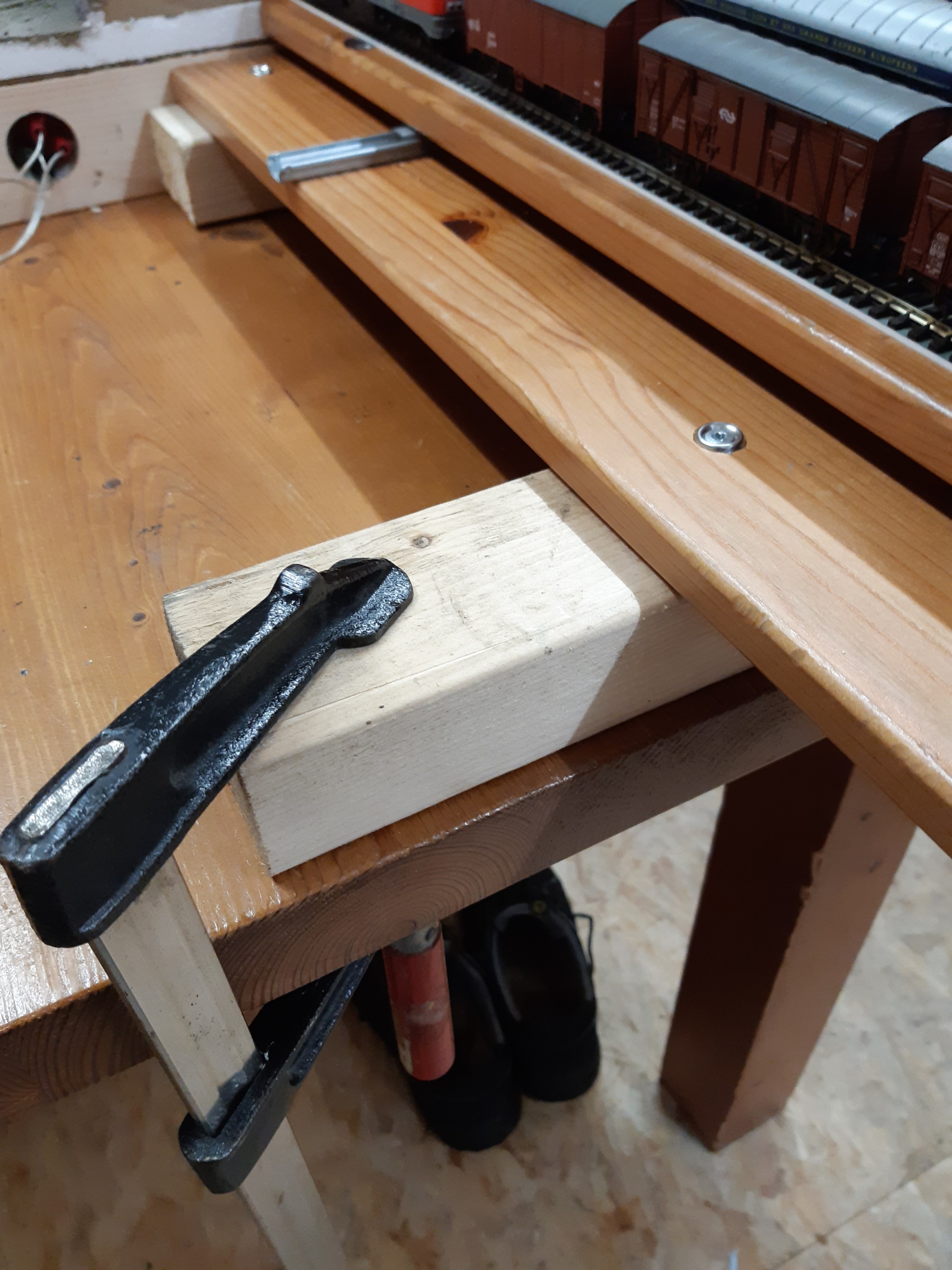

Dit baantje is bedoeld om af en toe een trein een rondje te laten rijden. Maar steeds 1 trein in en uit de vitrine en dan weer de volgende werkt niet. Om wat meer speelmogelijkheden te hebben wilde ik graag een fiddleyard. Van de planken van een afgedankte Ikea kast en de laderails van mijn kortstondige spoor 0 diorama knutselde ik een schuifplank. Het zit allemaal wat rudimentair in elkaar; dat is nou eenmaal mijn stijl van bouwen. Maar het werkt. Ook heb ik de bedrading aangepast. Van de PBG maakte ik een handregelaar en nu met een plug aan beide zijden in de baan te steken. Ik raak zo langzamerhand door mijn smoezen heen om nog niet met het groen te beginnen.....
Albert

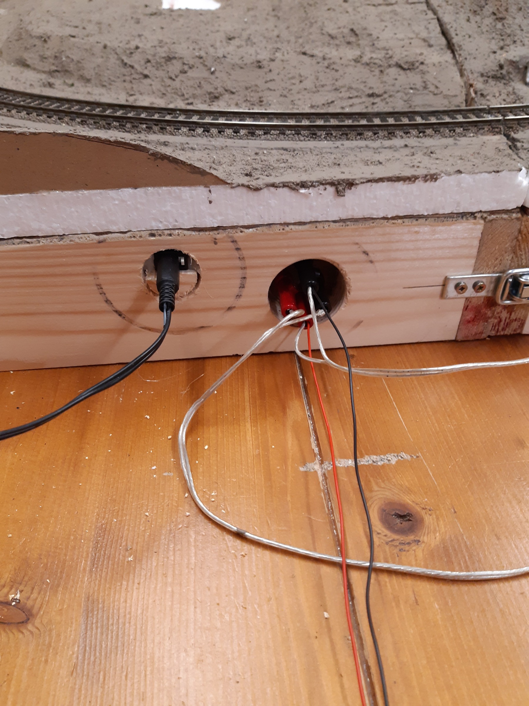

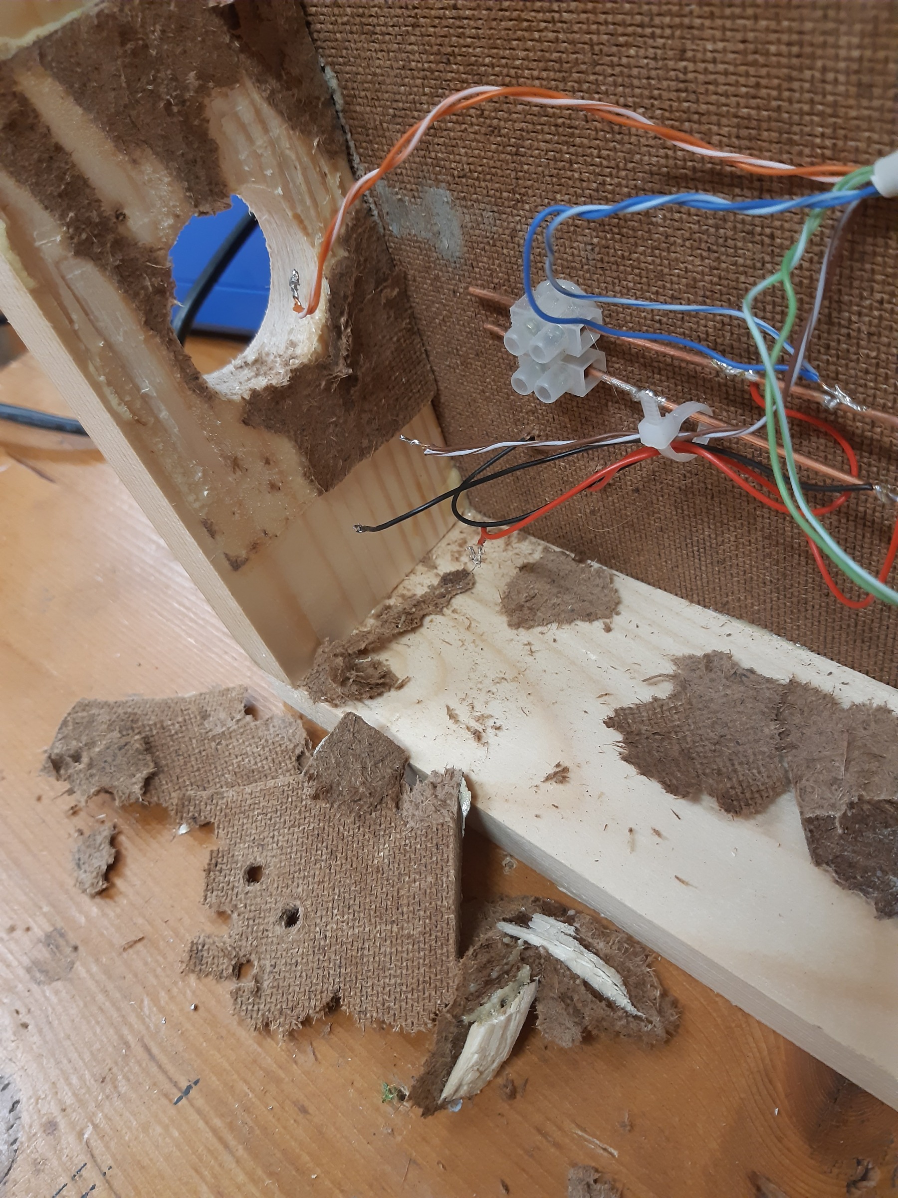

Gisteren was er een bouwdag georganiseerd en onder bezielende begeleiding van Noordernet zou het er nu van komen. Maar ze zijn nergens te vinden. Verder was het een gezellige dag waarop we mijn H0 avonturen onder de loep namen en ik heb er weer een hoop huiswerk bij. Ik hoop dat die koppelingen nog eens ergens opduiken......

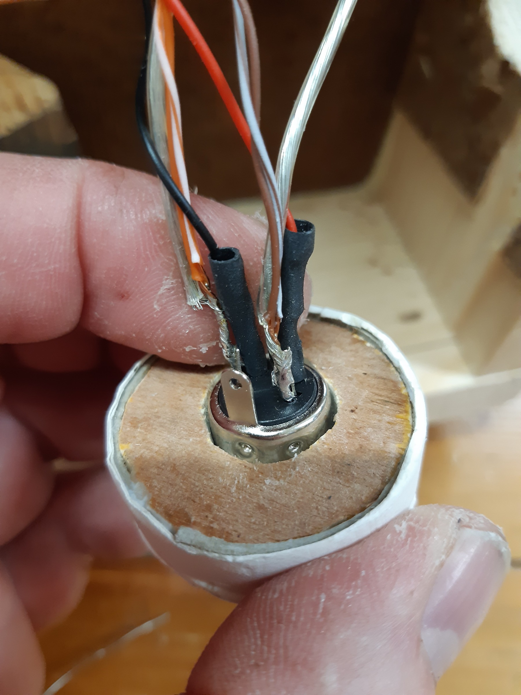

Eerste opdracht is het plug-and-play maken van Fleischmania Nostalgia zodat we een volgende keer meteen kunnen rijden zonder een uur aan foutzoeken te moeten doen. Op de foto zie je mijn vuisten wanhopig gebald leunen op tafel terwijl ik bedenk waarom het spul niet werkt. Rechtsonder nog het werkloze koffertje van Noordernet......

Met de ‘werkdag’ van gisteren was niks mis. Het liep alleen iets anders dan we verwachtten.
Ik ben van de weeromstuit vanmiddag ook maar aan het bouwen geslagen …

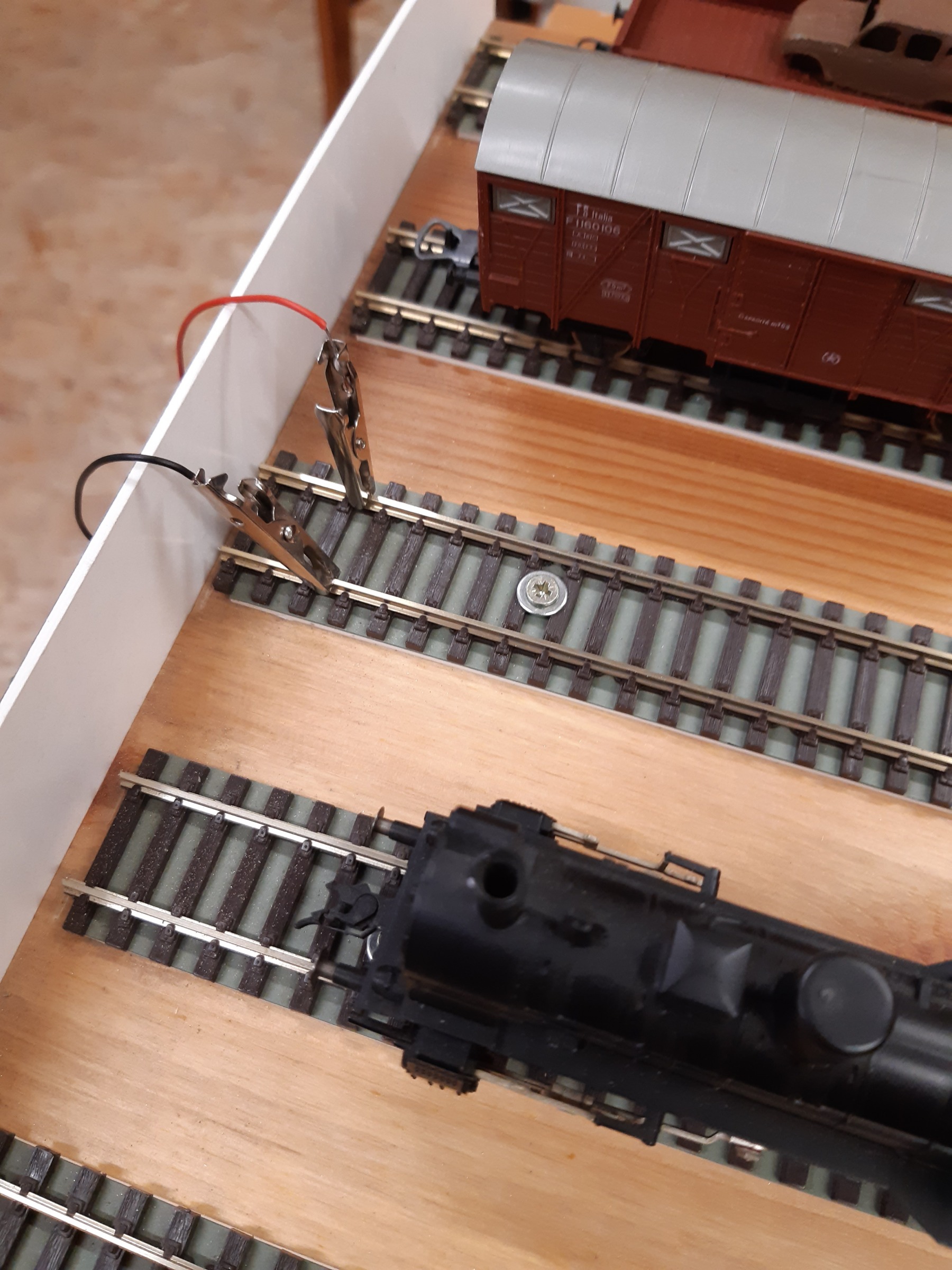

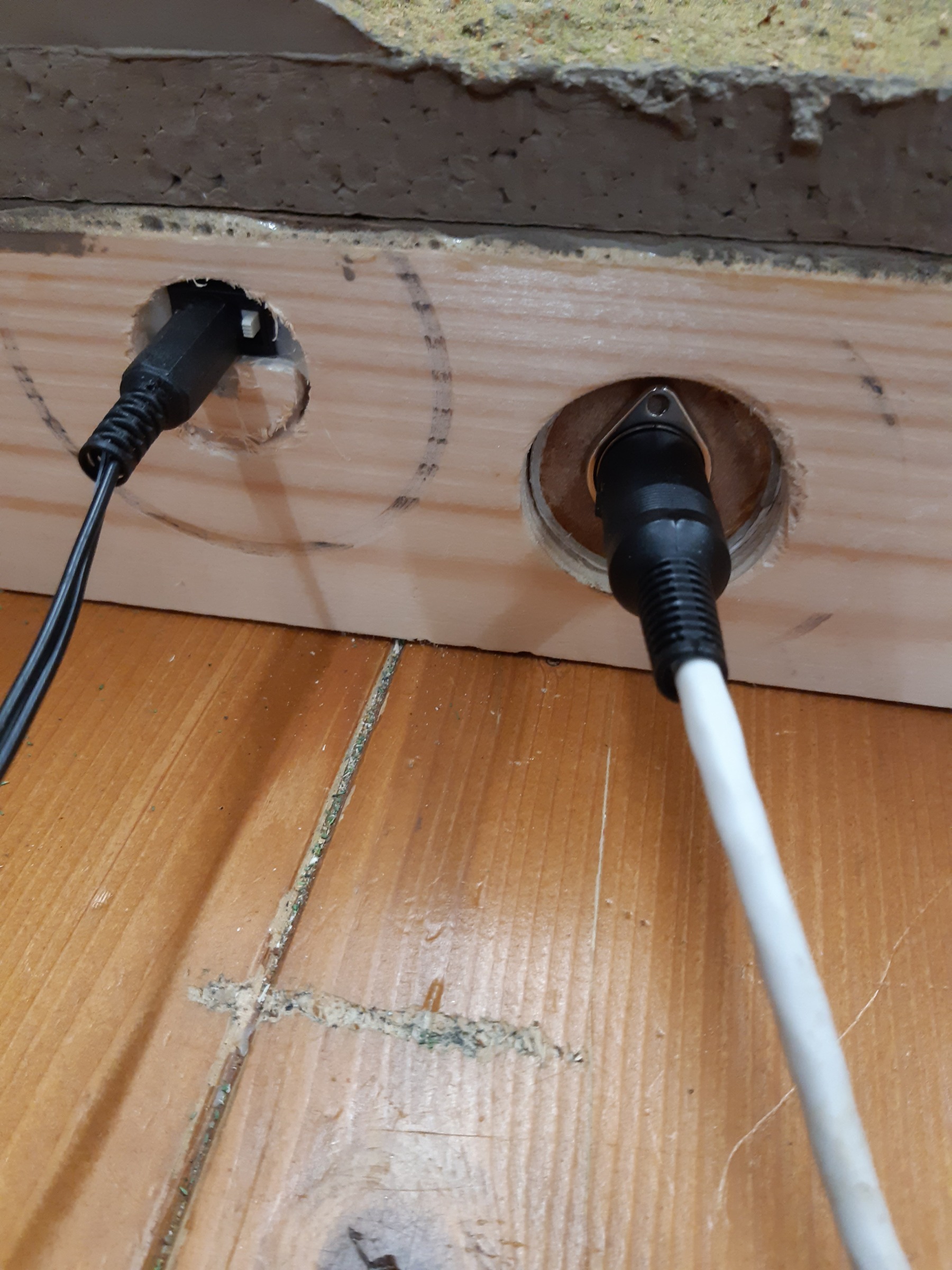

Ik ben best druk geweest vanmiddag:

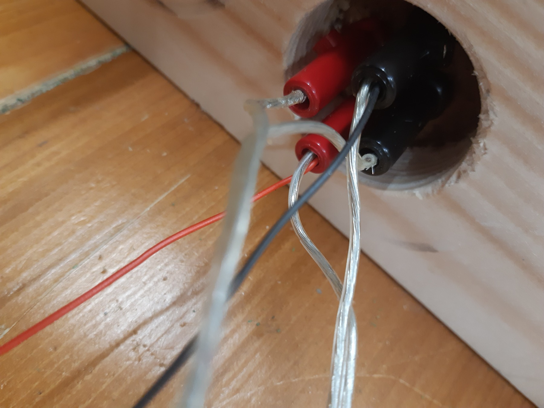

Van dit:
Naar dit:
Net even getest: werkt ook nog. De zwarte en rode plug zijn voor de rijdraad naar de fiddleyard.
Volgende keer de fiddleyard aanpassen volgens de instructies
Albert

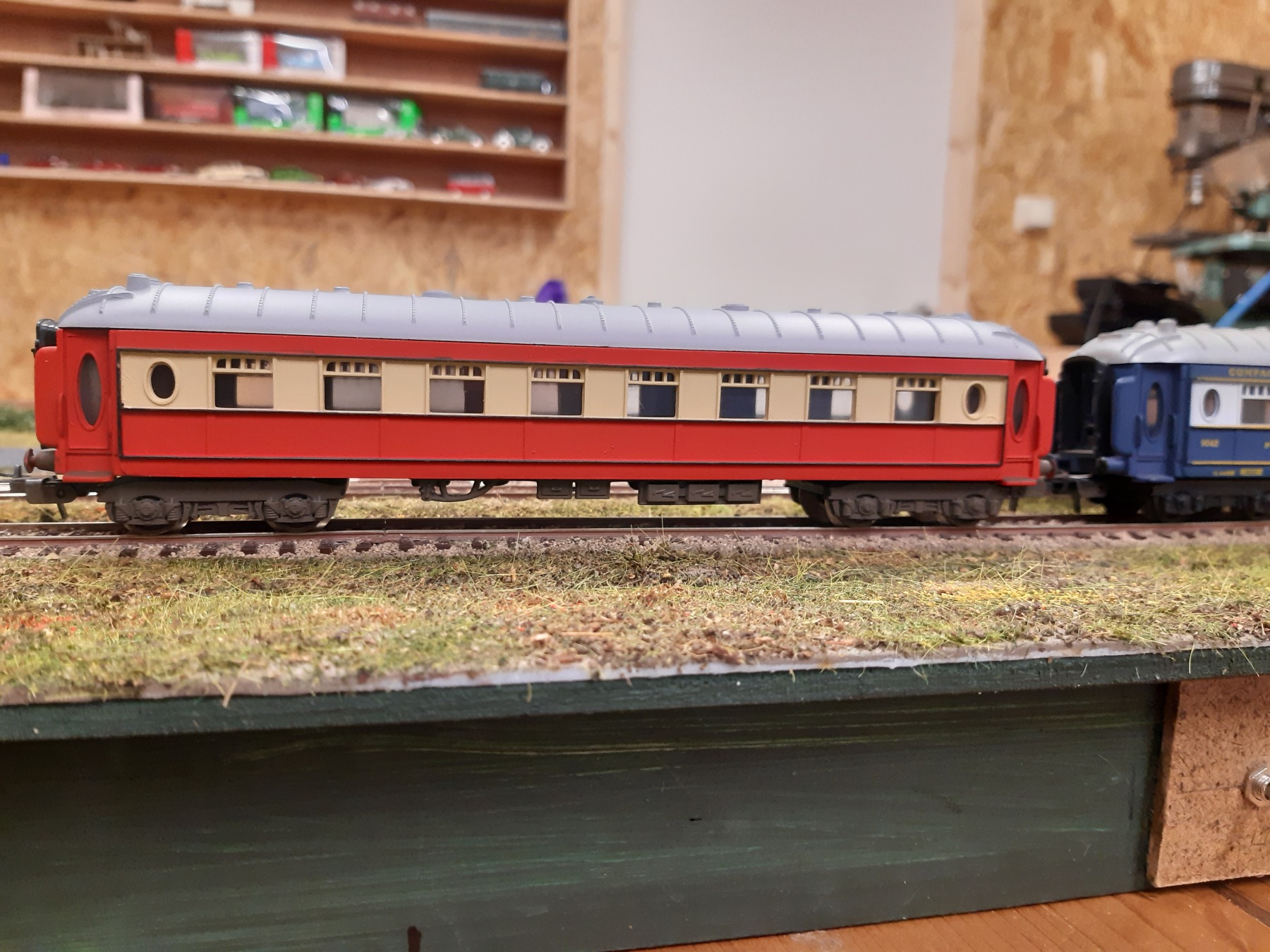

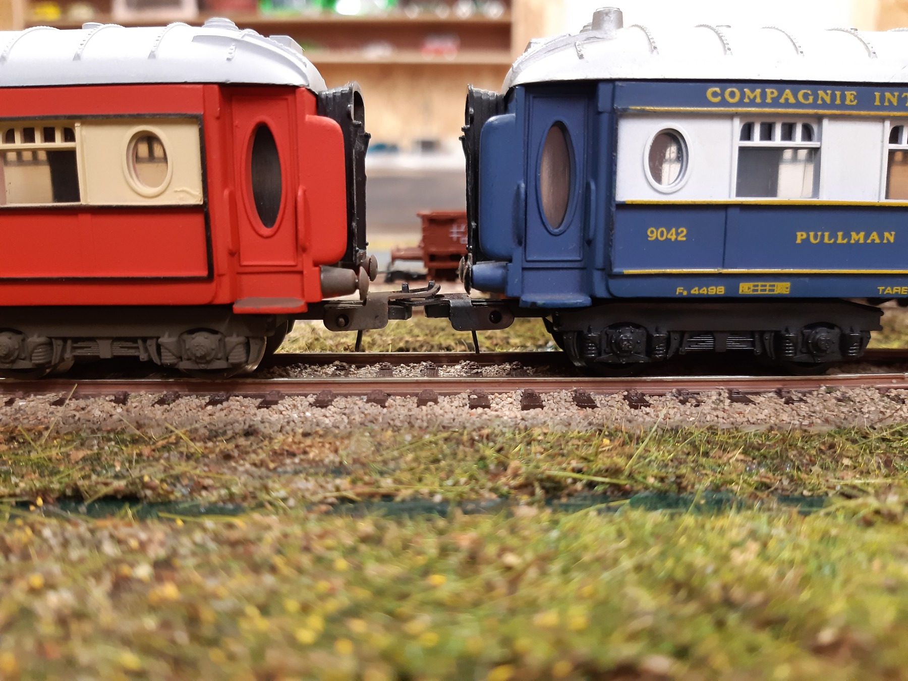

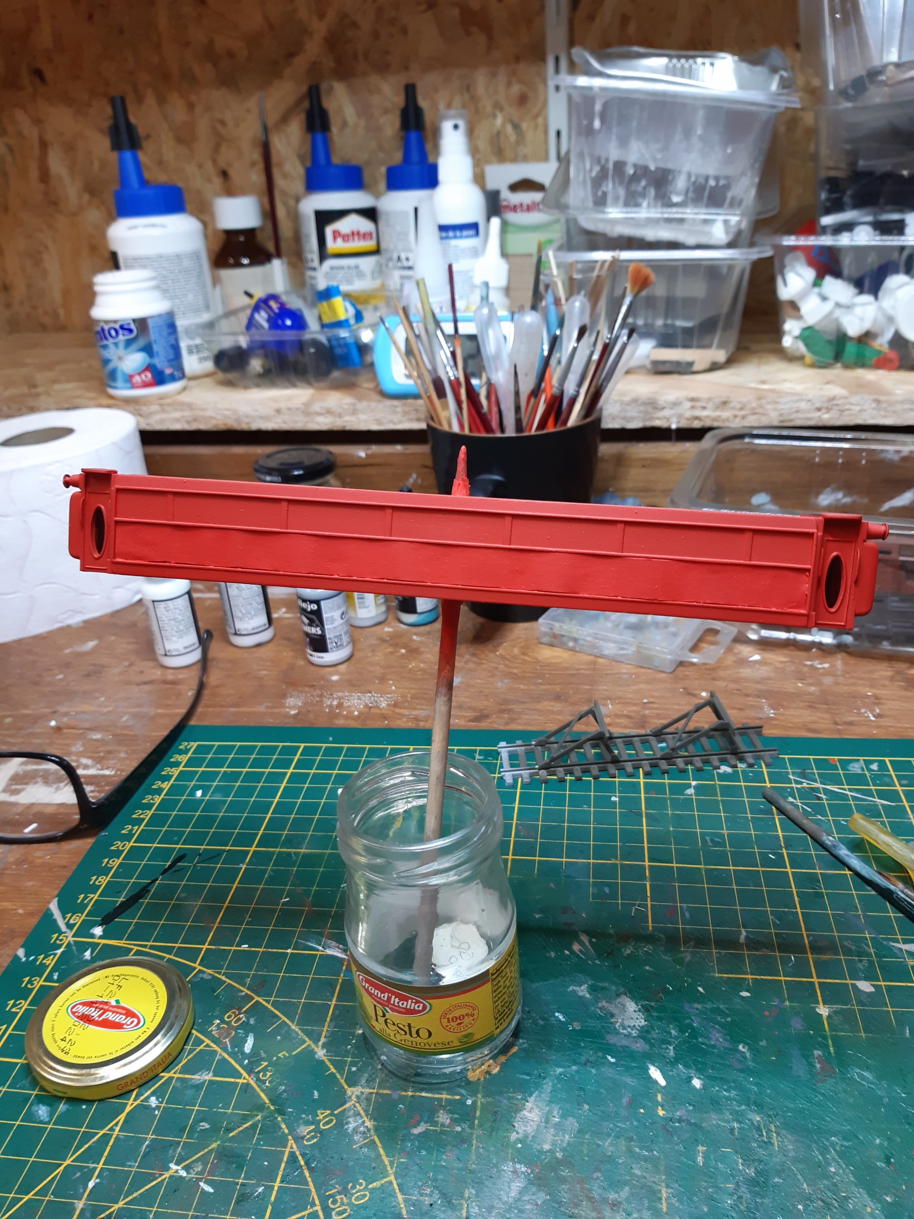

Ik heb een Roco locomotief in NS uitvoering, '1983' als ik het wel heb. Wat moet je ermee? Op marktplaats kan. Maar hij is digitaal voorbereid en aangezien ik nog maar net begin met digitaal (DCC-EX) is het makkelijk voor mij; decoder erin prikken en klaar. Maar hij is wel erg lelijk, zo'n geel saai ding. Dus kwam ik tot de oprichting van Westerwolde Spoor. Ook wel WS genoemd. Kan ook nog wel AWTA gaan heten. Of ik verzin later nog iets anders.
Voordat ik de Roco demonteer en overspuit leek het me wijs eerst even te oefenen op een rijtuig. Het is rood geworden, waarom weet ik niet. Een kleurenschema voor AWTA heb ik nog niet bedacht. Waarschijlijk bedenk ik dat pas op het allerlaatst, als de compressor van de airbrush al draait.......
Er zitten nog wat onvolkomenheden in, maar daarvoor is het ook een oefening. Het dak is de kleur van de primer, ik vond het wel mooi grijs....
Decals? Plakletters?
Albert

DJV
Berichten: 3441
Re: Fleischmania Nostalgia
Reactie #194 Gepost op:
06 January 2024, 21:33:50 »
Dan decals Albert. Eigen logotje er bij..
Groeten Dirk Jan
