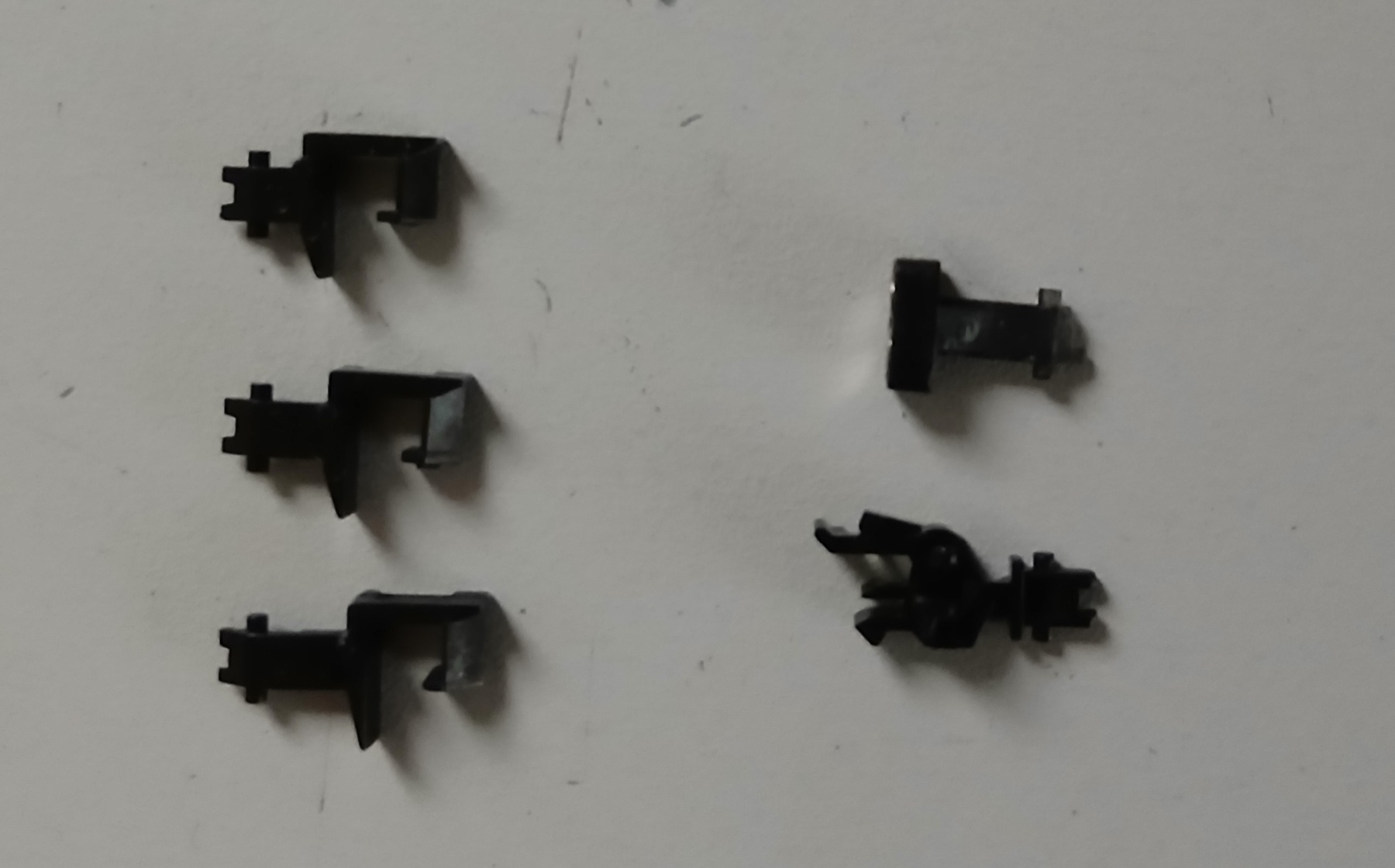

Leuk om weer te lezen. Ik dacht alleen bij N spoor dat er maar 1 type koppeling was? Maar dat is niet zo?
  • Berichten: 3090
Re: Hengelo in 1981-1982, maar dan anders: Kassenberg in N
« Reactie #302 Gepost op: 03 December 2025, 15:21:14 »
Er is 1 model standaard koppelhaak al had Arnold daar ook al uitzonderingen op. Zo gouw je iets van kortkoppelingen wil is/was er van alles en ook de manier waarop die bevestigd zijn was voor de komst van de K/NEM mechaniek heel verschillend en de lengtes van koppelingen daardoor ook. Al is er wel een oud standaard model wat op zo'n 50% van al het materieel dat ik koop of krijg zit.
Die magneet koppelingen zoals op die silberling zijn fijne dingen die in die NEM schacht passen en stroomvoerend zijn, iemand op het N-spoorforum maakt die dingen.
Als je het wilt wel, de Arnold Rapido-koppeling is standaard in N en wordt door alle fabrikanten geleverd. Mocht je kort- of magneetkoppelingen willen dan is er keuze zat.

Ik gebruik de standaard haakkoppeling voor locs en begin/eindrijtuigen om te kunnen afkoppelen. Voor rijtuigen van vaste stammen die onderling tijdens het rijbedrijf niet van elkaar worden gescheiden, gebruik ik magneetkoppelingen die korter koppelen dan de Fleischmann kortkoppelingen. Die laatste gebruik vooral bij goederenwagens. Ik gebruik echter ook versterkingsrijtuigen (zoals Plan E-RD, ICR-BKD en de twee hierboven beschreven bagagewagens). Voor deze rijtuigen gebruik ik de standaardhaakkoppelingen om te kunnen af- en aan te koppelen. Eén van de twee koppelingen heeft daarbij een kortere schacht zodat er wel kort gekoppeld kan worden. De afstand is nauwelijks meer dan de magneetkoppelingen. Voorwaarde is wel dat minstens één van de twee betrokken rijtuigen een kortkoppelmechaniek heeft. Dit blijkt goed te werken. Wat niet, of onvoldoende werkt is ontkoppelen van locs/rijtuigen die voorzien zijn van de Flm kortkoppelingen met de elektrische ontkoppelrail.
Links de standaardkoppelingen met korte, iets minder kortere en standaard schacht. Rechts magneetkoppeling en Fleischmann kortkoppeling.

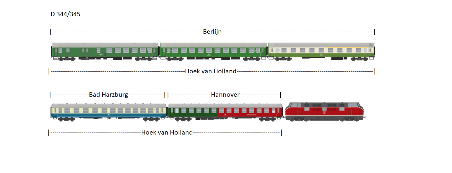

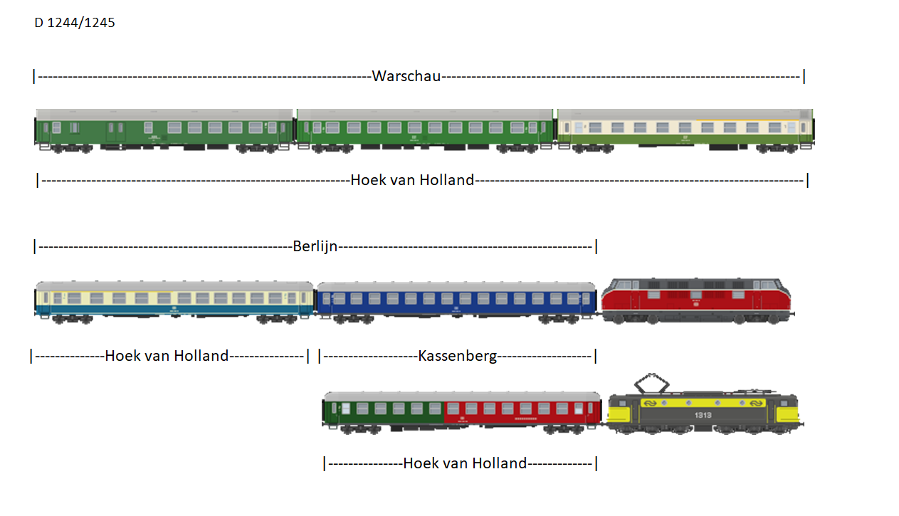

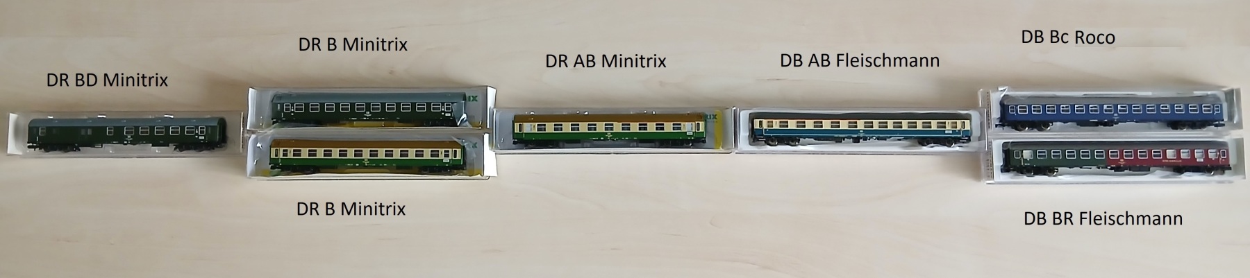

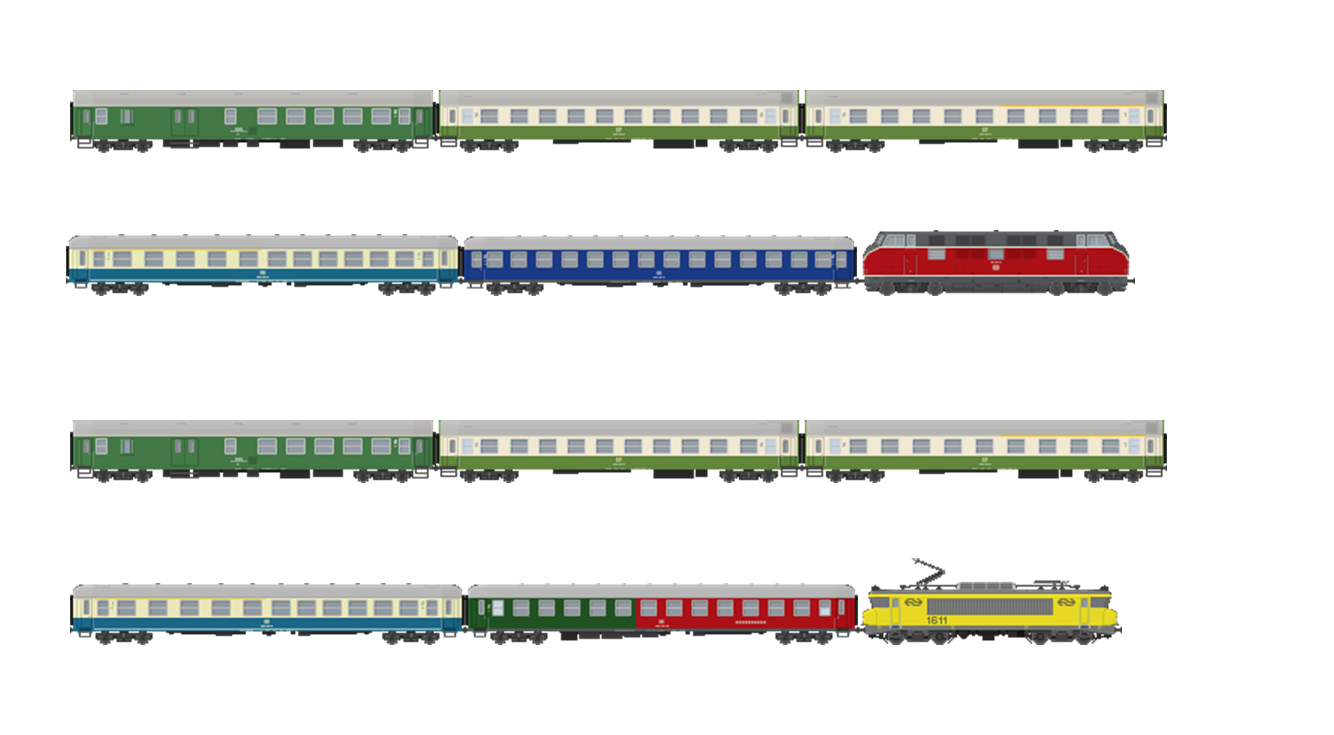

Nu dan de eerder aangekondigde gewijzigde Oostblokstam die de treinenparen D1244/1245 (Warszawa-Hoek Express) en D344/345 (Harz Express) zal gaan rijden. Deze heeft al vele gedaantewisselingen ondergaan, maar ik denk nu de uiteindelijke vorm te hebben gevonden. De beperking van maximaal 5 rijtuigen, de functiecombinatie van de twee treinenparen en tegelijk toch enkele specifieke kenmerken per treinenpaar afzonderlijk naar voren laten komen, maakte het samenstellen tot een interessante puzzel om op te lossen. Een complicerende factor was dat de Minitrix DR-rijtuigen een stuk lager uitvallen dan de standaard DB-rijtuigen uit hetzelfde huis. De complementerende DB-rijtuigen moesten dus gezocht worden bij Roco (oud) en Fleischmann (nieuw).
Net als de Scandinaviëstam is ook deze Oostblokstam niet een exacte weergave. Echter, het geeft wel een beeld van welke trein hier bedoeld is en in welke tijd die geplaatst is. Hier de uitleg over het in elkaar over laten gaan van de voorgestelde treinen en de noodzaak daarvan.
Ten opzichte van de vorige samenstellingen zijn een A- en een B-rijtuig (DR) verdwenen ten gunste van twee AB-rijtuigen (DB en DR) om ook hier de functie van koersrijtuigen beter naar voren te kunnen laten komen. De groene Roco DB B heeft regelmatig stuivertje gewisseld met de blauwe DB Bc, eveneens van Roco, maar heeft zijn plek weer afgestaan aan het blauwe ligrijtuig om het karakter van de nachttrein 1244/1245 te benadrukken. Ik gebruik geen PKP rijtuigen. Deze rijtuigen hebben wel in de D1244/1245 gezeten en zijn ook in N uitgebracht (Minitrix), maar een Pools rijtuig in de trein zou het onmogelijk maken de trein te gebruiken voor de D344/345 die uit Berlijn en Bad Harzburg komt. Het merendeel van de trein bestond uit DR-rijtuigen die Warschau als begin- en eindpunt hadden.
De trein komt ‘s morgenvroeg binnen als D1244 uit Warschau. Het blauwe ligrijtuig (Bc) gaat er met de Duitse 221 af en de NS 1300 komt met het gecombineerde restauratie-2e klas rijtuig aan de trein. Het slaaptraject voor de trein was Berlijn – Bad Bentheim, dus er is nog even tijd om voor de slapende Preisers om de gereserveerde zitplaats in de andere rijtuigen op te zoeken. Het wisselen van het blauwe couchetterijtuig voor het rood-groene rijtuig is noodzakelijk om de trein klaar te maken voor de rest van de dag: na de locwisseling en aankomst in het schaduwstation West komt deze trein halverwege de ochtend terug als D345 naar Berlijn, Bad Harzburg en Hannover waar een rood Mitropa restauratierijtuig in zat. Het opvallende rijtuig reed in werkelijkheid naar/van Berlijn, maar ik laat het tot Hannover lopen in analogie naar het vorige jaar (1980-1981) waarin het CIWL restauratierijtuig tot Hannover ging. Het blauw-beige AB-rijtuig van de DB is een koersrijtuig van/naar Bad Harzburg, waar de trein de naam Harz Express aan heeft te danken en de drie DR-rijtuigen hebben Berlijn als begin-/eindpunt.
Aan het begin van de avond komt de trein als D344 terug uit Hannover, Bad Harzburg en Berlijn met als eind bestemming Hoek van Holland. Aan het eind van de avond komt de trein voor het laatst weer aan en dan als D 1245 Hoek-Warszawa Express. De rood-groene BR maakt plaats voor de blauwe Bc. De volgende dag begint het weer van voren af aan. Dit was de zomersamenstelling. In de winter zijn er enkele verschillenen: de groene DR B maakt dan plaats voor de gemoderniseerde groen-beige B van de DR. Op het NS-traject zien we de splinternieuwe 1629 voor de trein. Verder blijft alles hetzelfde.
