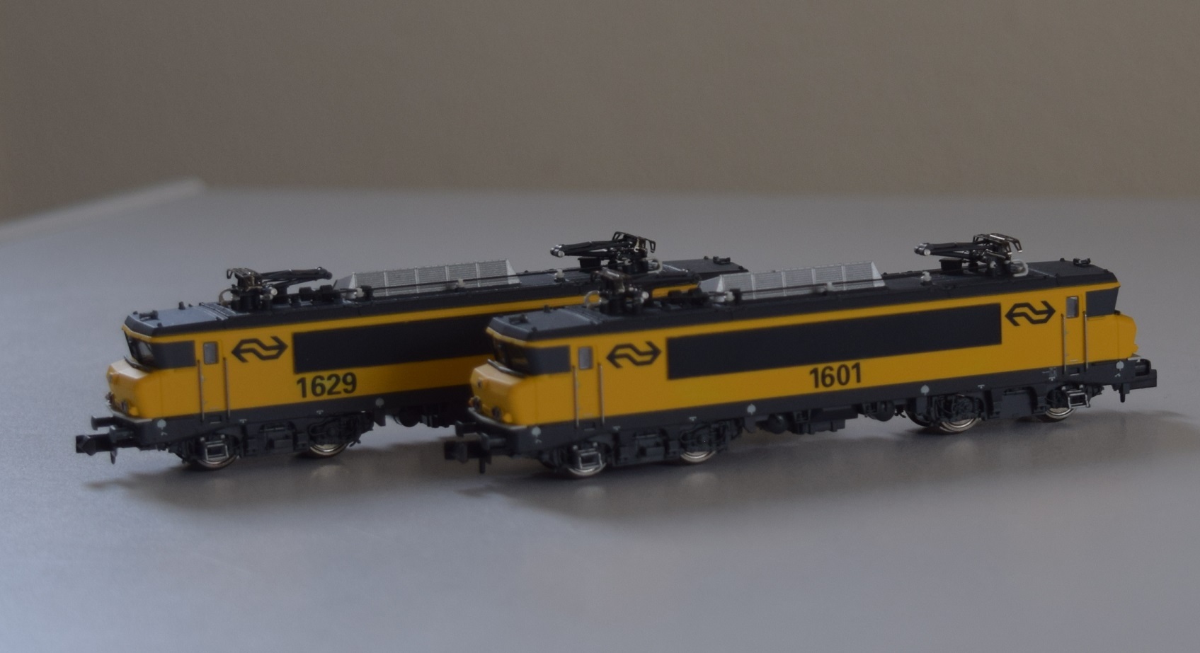

Dank allemaal voor de complimenten! (y)

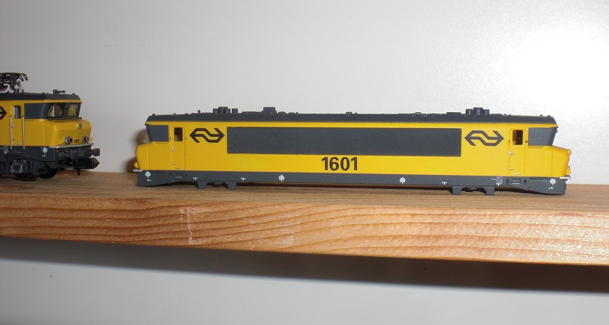

Wat ik een beetje jammer vind is dat je de doffe plekjes van het afwrijven blijft zien, of ga je daar straks niks meer van zien?

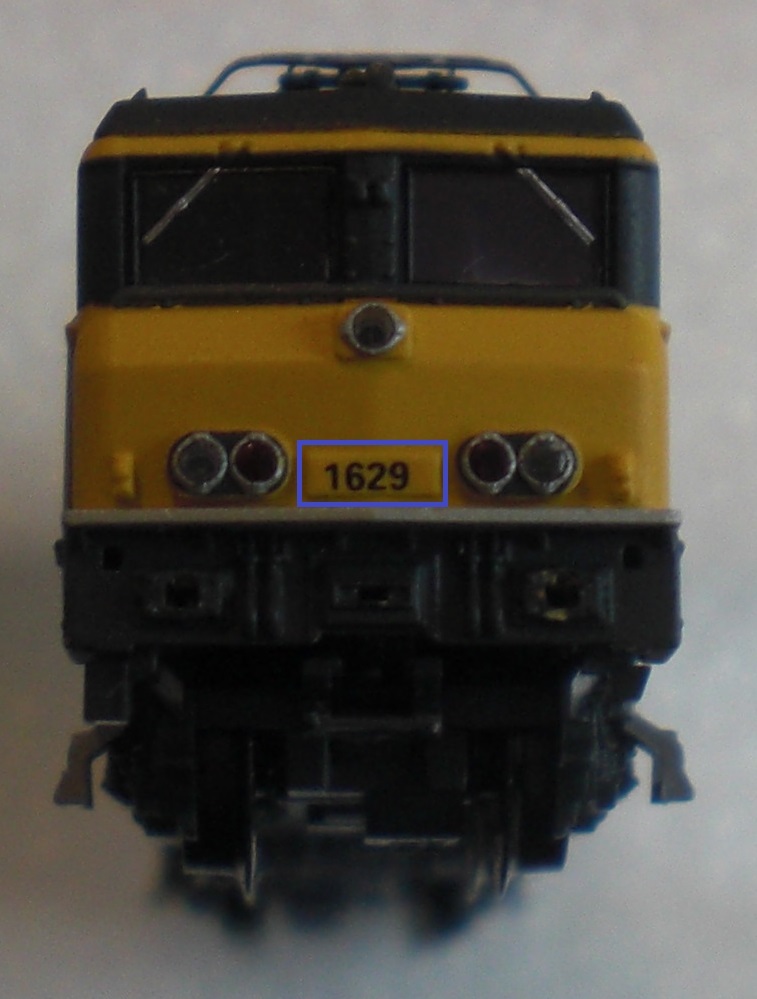

Door de flits lijken het doffe plekjes, maar ze zijn glanzend geworden. De kap van de 1601 is nog niet vernist. Het wachten is op het behandelen van twee rode 221'ers van Piko, daar moet de lichtgrijze pet vanaf (is tijdperk 3). Een vervelend werkje, maar niet moeilijk. Als dat klaar is, worden de drie kappen vernist en daarna zie je van die glansplekken bijna niets meer. Tevens kan ik dan het nieuwe nummer op de 1629 met de penseel van vernis voorzien.

Ik zou die airbrush toch maar weer gaan gebruiken, Raymond... ;)
De 1601 heeft zijn vernislaag gekregen en de glanzende plekken zijn verdwenen. Nog even een paar dagen laten drogen en dan kan de 1601 weer worden opgebouwd. De 1629 die er naast staat heeft ook op zijn nieuw aangebrachte nummer vernis gekregen.

Mooi Frank (y)
En idd je ziet niks meer van de doffe plekjes!

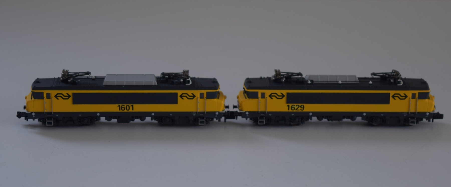

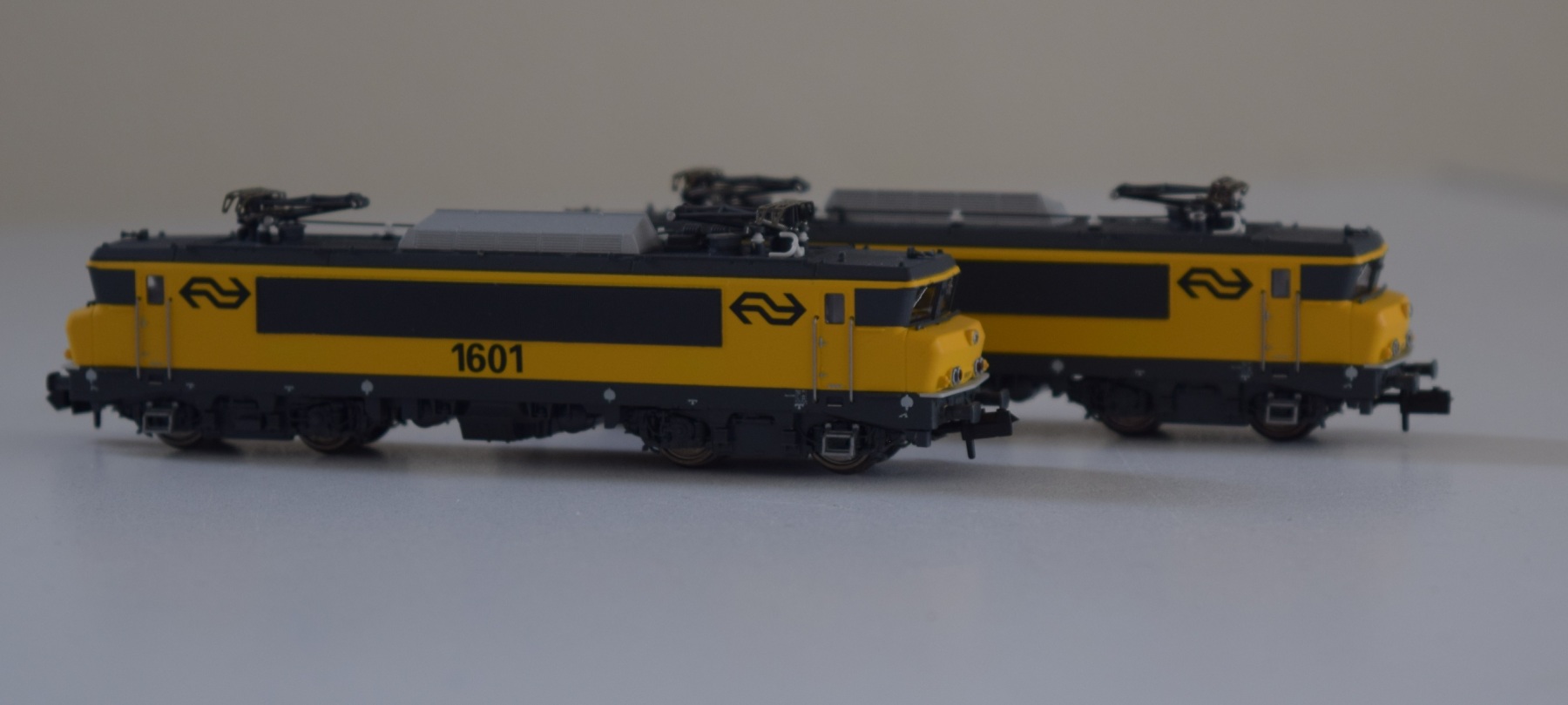

Daar zeggen jullie mij wat… Ik heb tientallen jaren vrijwel uitsluitend in H0 ge-, om- en verbouwd, met veel plezier, maar in N valt het mij zwaar tegen. De oogjes worden er ook niet beter op… Toch boek ik ook in de kleine schaal af en toe een succesje, zoals met de 1601. De loc is klaar en ik ben er tevreden over.
De Fleischmann 1600 is een prettige model om in en uit elkaar te halen vanwege géén lijmgebruik en wat ik noem "betuttelconstructie" wat ik nog herken van de H0-modellen van Fleischmann. Met dat laatste bedoel ik dat het niet mogelijk is om bepaalde asymmetrische onderdelen verkeerdom terug te monteren, zoals het middenstuk onder met de reservoirs en de jalouzieënkast op het dak. Palletjes en verzette klemmetjes zorgen er voor dat de onderdelen alleen op de juiste wijze gemonteerd kunnen worden.

Prachtige locs geworden, Frank! Misschien alleen nog een idee om de wielen (op het loopvlak na) donker te maken?
