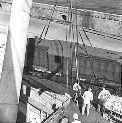

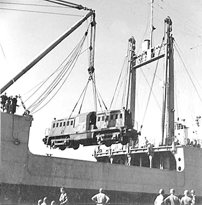

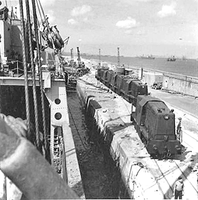

Er zijn verschillende fotoseries van de aankomst van de USATC Whitcomb locs in Frankrijk na D-day. Hieronder enkele foto's afkomstig uit de beeldbank van de Imperial War Museums, gemaakt door Sgt Harrison op 17 augustus 1944 op de Digue du Homet in Cherbourg. Deze kade was kort tevoren in gebruik genomen. De locs werden uit het schip getakeld en konden direct op het kadespoor gezet worden. Daarvóór werd het USATC materieel vooral aangevoerd door landingsvaartuigen (LST) via een brug naar tijdelijke spoorverbindingen.
De foto's zijn voor niet-commercieel gebruik vrij van rechten.
Wim van Dorp

Er zaten toen waarschijnlijk geen Piko decoders in  ;D

En dat allemaal voor het European Recovery Plan! In Europa beter bekend staand als Marshallplan.
