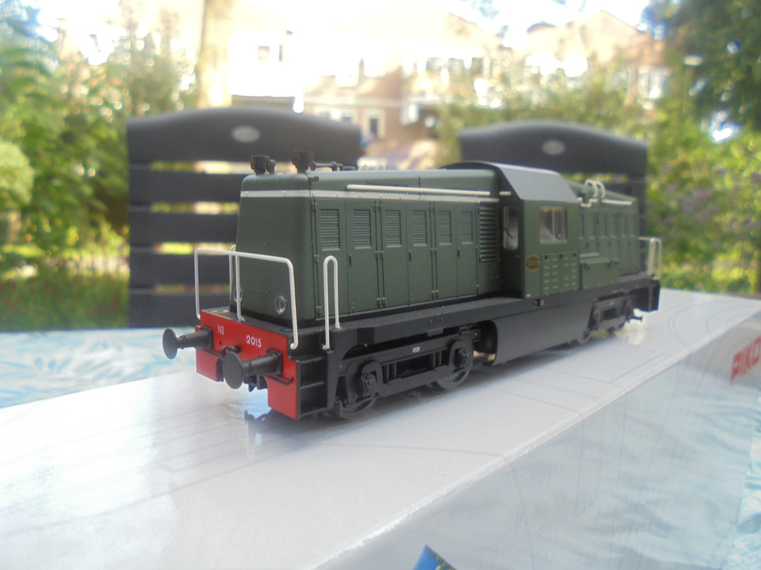

Net mijn exemplaar opgehaald. Ziet er niet uit! Veel te schoon!!

Ook hier binnen, twee stuks :P
En alvast een paar plaatjes gemaakt. ( van de eerste pimp-acties :) )
... de kap hoeft er niet af om de decoder te plaatsen, die zit heel netjes onder in de dieseltank (y)  8) Maar... wel valt op, welke verstralers de sluitlantaarns verlichten  :o :o
Aan de voorkant zitten warmwit LEDs, wat al een stuk beter is.
... maar omdat ik 100% zeker weet, dat er gele peertjes in zaten...
...de lensjes er uit gepopt met een worstprikkertje en de binnenkant een tipje transparant gele verf gegeven.
... zodat bij uitgeschakelde verlichting een geel pitje te zien is :D
... ingeschakeld netjes geel :D
... ondanks de enorm felle LEDs, zeer bescheiden lichtopbrengst bij de sluitlantaarns. ( helaas foute focus ;) )
... tot slot nog de bufferbalk gesloten en opgetuigd... Deze loc gaat nummer 2006 krijgen. Hoe dat gaat laat ik later zien ;)
Grtzz,
Karst

Mijn exemplaar, beetje aangepast.
