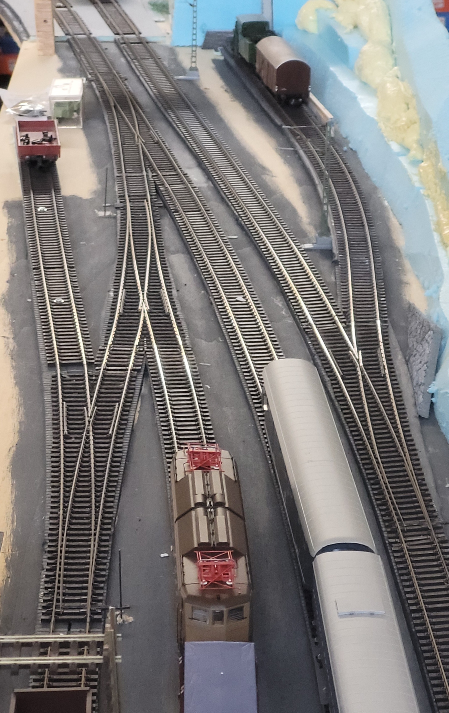

En we bouwen gestaag door... Door het open karakter van de 'fiddle yard', biedt de baan trouwens ook leuke doorkijkjes; toch meer sfeertje van een groot rangeerterrein, dan schaduwstation
Niet al mijn spoor is even recht trouwens...
Was niet van plan om het vast te leggen, maar voor het oog wel nog ff die knikken eruit halen. Voor de wisselaandrijving denk ik overigens aan iets 'handmatigs', eventueel vanaf tafelrand.

Tja, als je gaat inzoomen met een camera zijn de knikken vaak extra goed te zien. Maar, hoe strakker je het legt, hoe minder problemen dus een kleine correctie hier en daar is nu nog makkelijk te doen en dus aan te bevelen.

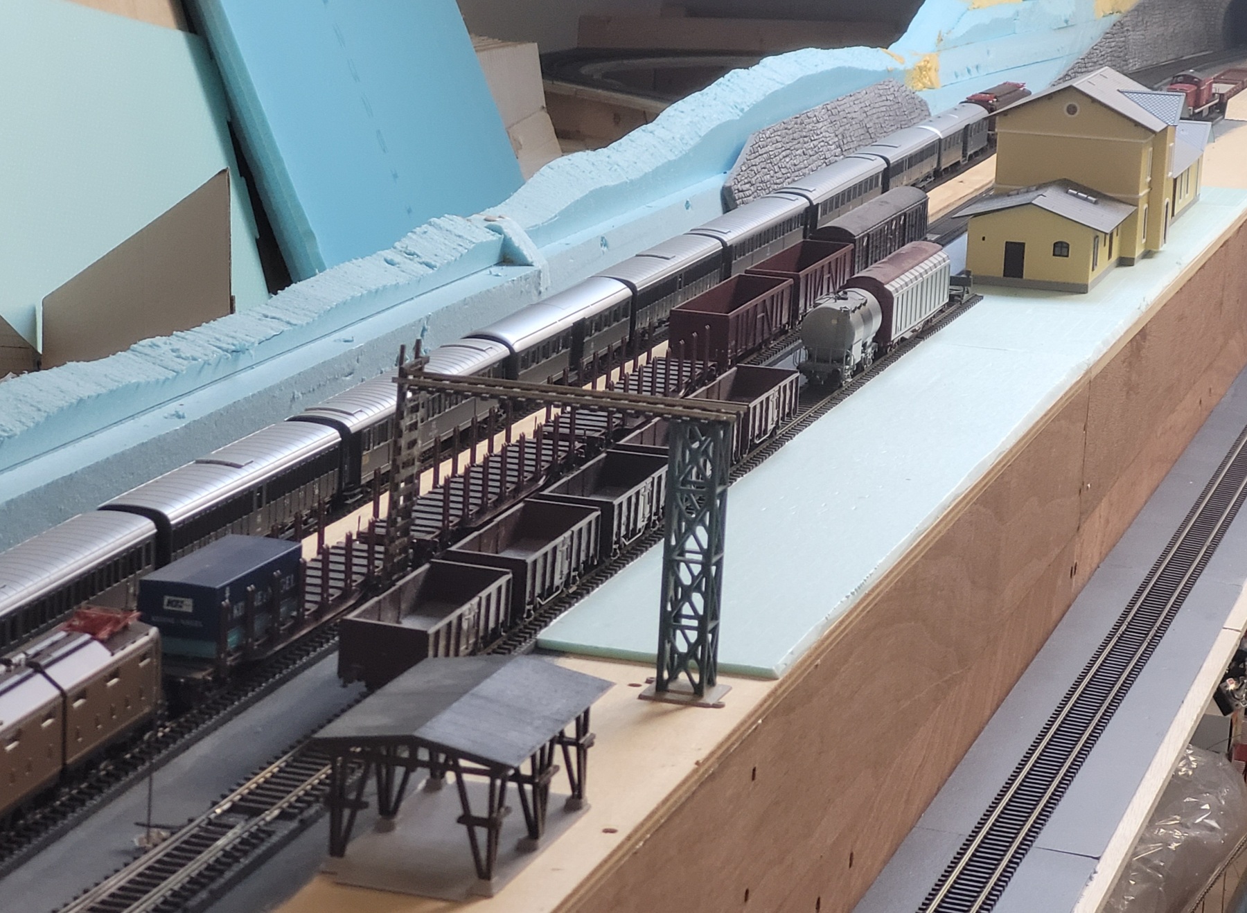

Paar aanvullende vorderingen:
het loodsje van de Bahnmeisterei gaat weg.. Vroeg mij af of het wellicht toch het vakwerk was; het lijkt niet echt in het Alpen-thema te passen. Ja, er is vakwerk in de Alpen, maar dit heeft een hoog Sachsen-Anhalt gehalte... Maar de echte reden: ook al is het geen onlogische plek voor een Bahnmesiterei, het blokkeert het zicht op de tunnel en dat vond ik bni jammer
Dus; er komt een Rampe, beetje het sfeertje van Scharnitz in Oostenrijk:
https://www.bahnbilder.de/1600/waehrend-zwischen-murnau-mittenwald-schienenersatzverkehr-1316039.jpg
voor het loodjes, het eerdere alternatief ook nog overwogen; bij het Schutzgleis. Daar stoort het vakwerk om 1 of andere reden minder. Maar als het een Schutzgleis blijft kan je er met goed fatsoen niet teveel parkeren zonder risico op tenminste beetje lakschade te riskeren... Kan ook voormalig Shutzgleis zijn... Op zich ook leuk, dan kan je daar nog wat parkeren. Nog ff laten bezinken.

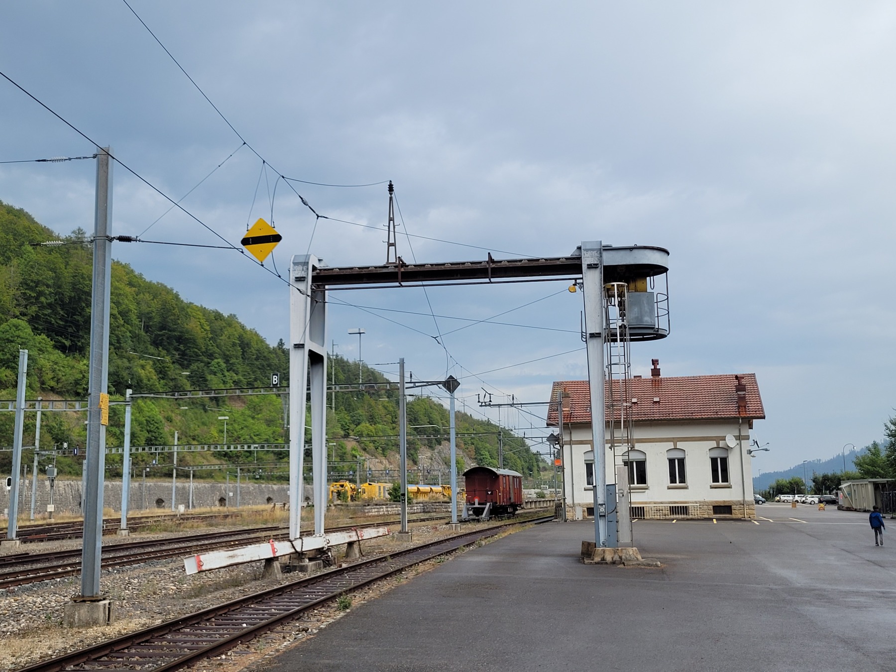

Ik twijfel over een kraan bij de Ladestrasse... Het zou leuk zijn, maar stuit op paar bezwaren: kraan aan het begin van Ladestrasse blokeert spoor tijdens hijsen, en aan het eind is vrij dicht op perron en veiligheidsrisico voor reizigers. Plus de bovenleiding.. Nou kan ik beide Ladegleisen zonder bovenleiding maken, maar da's qua bedrijfsvoering 1:1 niet heel economisch geloofwaardig. Alternatief is dat wagons tot onder bovenleiding worden geduwd; minder interessant in model. Of een schakelbare bovenleiding met brugsectie onder kraan..
Ook zijn beschikbare modellen van de bekende merken erg fors en erg Reichsbahn-'vakwerkerig'; ik dacht meer aan zoiets:
https://www.nm-bahnen.ch/ueberladekran.htm
Ooit in Vallorbe ook een mooie gezien; 'met' bovenleiding
Dus ook nog ff laten bezinken

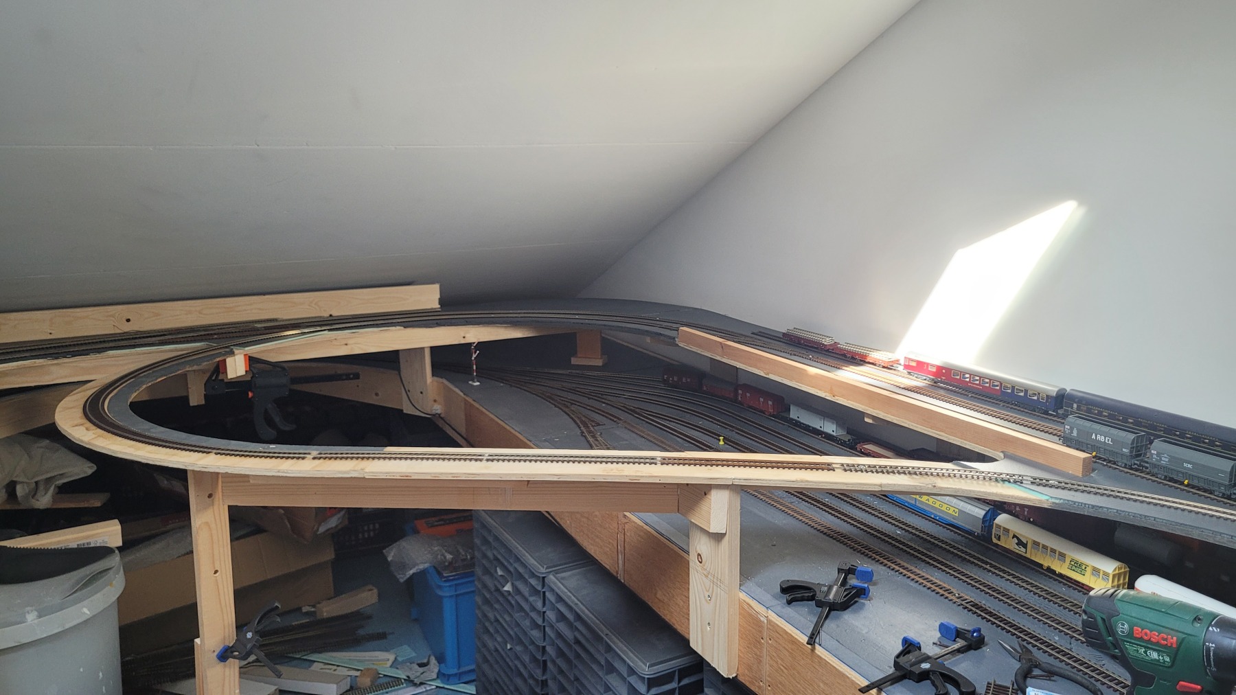

De keerlus ligt er ook met alvast provisorisch een spoor
Paar snapshots mbt bovenstaande:

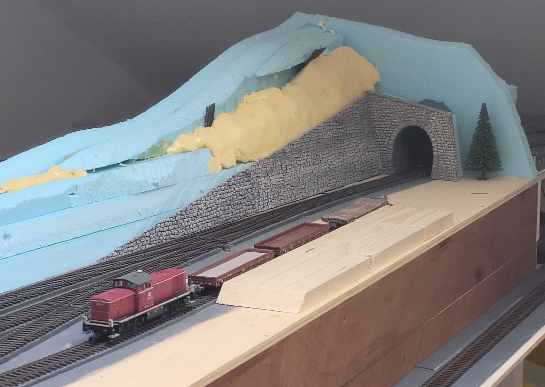

28 September 2025, 11:51:50 »
Kopspoortje wordt toch een bahnmeisterei! Met een klein opslagloodsje. Leuker dan een Schutzgleis, wat het wellicht ooit was; dus het loodsje moet niet te antiek. Had een kitbash van de Vollmer 45706 in gedachten; qua sfeertje geslaagd, maar die is te breed. Suggesties? En heeft iemand interesse in een deels tot enkelspoor omgebouwde nog verder af te bouwen lokloods?
Ook verzonnen om verder te gaan met het 'landschap'; het blauwe schuim kan je aardig vormgeven, maar heb het idee dat ik het nog verder kan uitvlakken voor het aanbrengen van een eindlaag. Is dat gewoon liters sculptamold..? Gips lijkt mij wat kwetsbaar. Overigens zijn er uiteraard bouwmarkten vol met vezelversterkte muurvuller: is dat iets? Tips meer dan welkom, ik ga in afwachting wel experimenteren...
PS ook een paar knikken verwijderd die je op de laatste foto's zag...

Voor je landschap, ik denk dat de blauwe vormen wat grof zijn om nu Sculptamold direct toe te passen? Dan zou ik met iets van gips(verband) of evt papiermache een basislaag aanbrengen, waarop je verder kan werken?
Rogier
www.spoorijzer.nl
Online
Berichten: 5203
Vinnie the who?
Re: Arlbergbahn.. ?
Reactie #223 Gepost op:
29 September 2025, 10:45:18 »
In principe zijn gipsverband en papiermache gebaseerd op dezelfde hechting lijkt mij..? Kwam video tegen met DIY sculptamold wat op piepschuim werd aangebracht en dat blijft goed zitten. Was mengsel op basis van kant-en-klare cellulose vezel; in feite gemalen kranten, bijv Isocell. Bespaart je het blenderen en troep...
Als isolatiemateriaal blijkbaar goed verkrijgbaar in buitenland, hier denk ik alleen online? Of weet iemand een adresje?
Kan mij overigens wel voorstellen waar je suggestie vandaan kwam; landschap was nog erg grof, met scherpe randen. Ik ben gister bezig geweest om het landschap wat een wat geloofwaardigere 'contour' te geven, zie hieronder. Ook omdat sommige delen steiler waren dan de steunmuren. Ook twee 'bergen' geknusteld om het landschap nog iets door laten lopen buiten de feitelijke modules, dat je geen onrealistische afbakening krijgt of dat heel moeilijk moet camoufleren. Had ook nog wat platen liggen die ik tijdelijk als achtergrond hanteer en dacht eerst "oei, wel krap.." maar denk dat die fotoachtgrond van rotswand met bomen prima gaat werken
Het is trouwens wel de Vollmer 45706 geworden; eens zien of ik die smaller en wat korter kan maken.

Ik denk dat je nu een goede basis hebt om met Sculptamold aan de slag te gaan. Zelf heb ik het nog niet gebruikt, maar ik denk dat het zonde is om echt grote gaten te vullen. Bovendien krijg je dan toch vaak problemen met (in)drogen. Dat is tenminste mijn ervaring met vullers in het kluswerk, bij modelbouw verwacht ik dat daarom ook.
De DIY Sculptamold ken ik niet, Isocell zelf lijkt wel los verkrijgbaar, even snel google:
https://www.houtmarkt.nl/nl/4151943/steico-floc-cellulose-inblaasisolatie-zak-a-15-kg/?affiliatenetwork=googleshopping&lnid=Cj0KCQjw3OjGBhDYARIsADd-uX7BzQ8otWs_TQ1AXQ6-p1L4IXhauIV5E5f1T1H1uPOhSs03ikjp2G0aAt9YEALw_wcB&gad_source=1&gad_campaignid=20373958763&gclid=Cj0KCQjw3OjGBhDYARIsADd-uX7BzQ8otWs_TQ1AXQ6-p1L4IXhauIV5E5f1T1H1uPOhSs03ikjp2G0aAt9YEALw_wcB
Ik weet je locatie in NL niet, maar ik verwacht dat zoiets verkrijgbaar is bij een professionele keten van bouwproducten. Denk aan Filippo, Pontmeyer, Bouwmaat of een lokale (hout)handel? Dus niet de Gamma's van Nederland, maar de ketens voor professionals.
