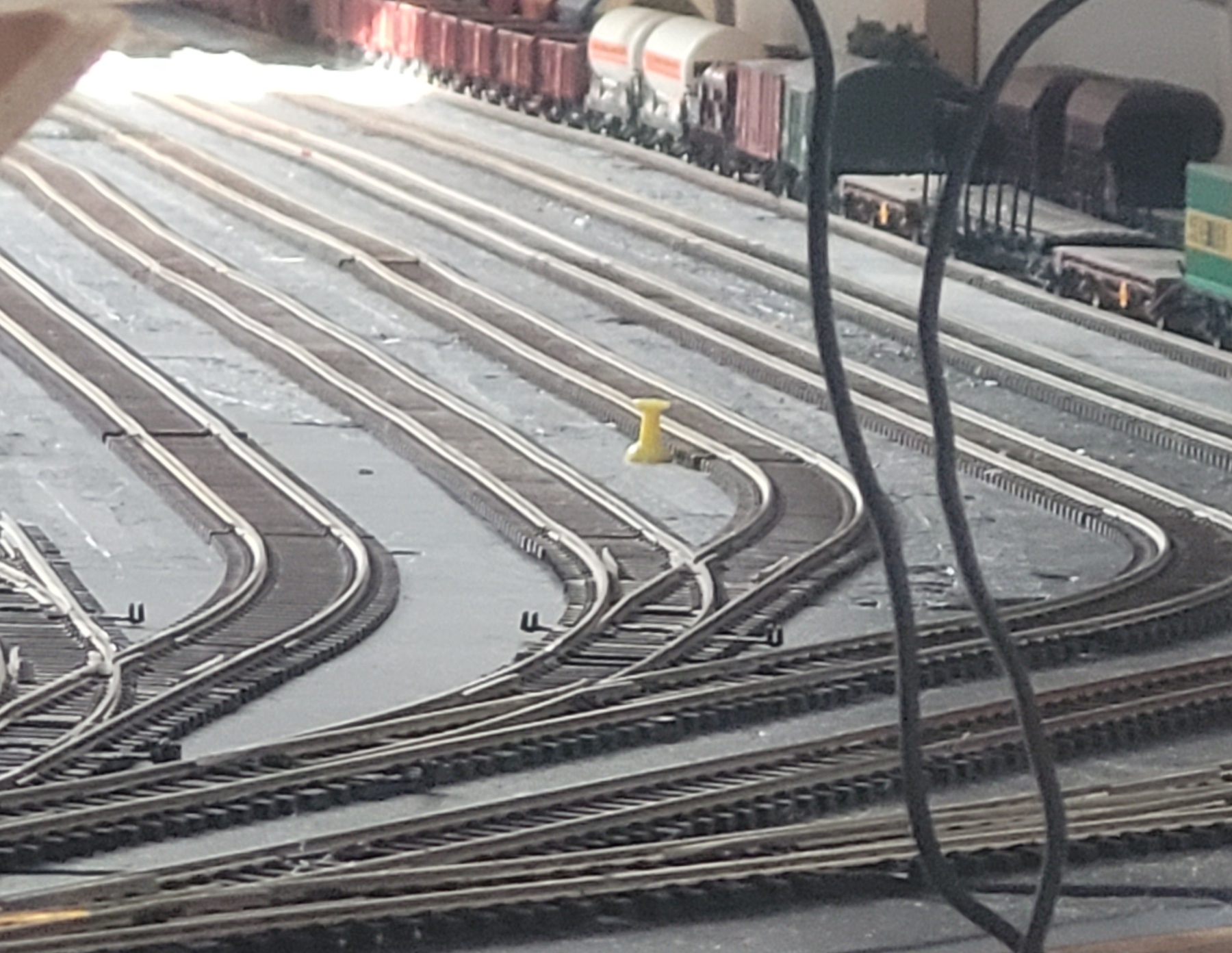

En we bouwen gestaag door... Door het open karakter van de 'fiddle yard', biedt de baan trouwens ook leuke doorkijkjes; toch meer sfeertje van een groot rangeerterrein, dan schaduwstation
Niet al mijn spoor is even recht trouwens...
Was niet van plan om het vast te leggen, maar voor het oog wel nog ff die knikken eruit halen. Voor de wisselaandrijving denk ik overigens aan iets 'handmatigs', eventueel vanaf tafelrand.

Tja, als je gaat inzoomen met een camera zijn de knikken vaak extra goed te zien. Maar, hoe strakker je het legt, hoe minder problemen dus een kleine correctie hier en daar is nu nog makkelijk te doen en dus aan te bevelen.
Ik heb, bij een mini baantje, handmatige bediening gemaakt via fietsspaken en kroonsteentjes. De spaken waren wel erg stug om te buigen (daar konden de wissels niet echt goed tegen) maar toen het eenmaal zat werkte het feilloos en super goedkoop. Moet je vaak wissels omzetten? Als je voor elke trein moet rondlopen/opstaan kan het snel vervelend gaan worden......
