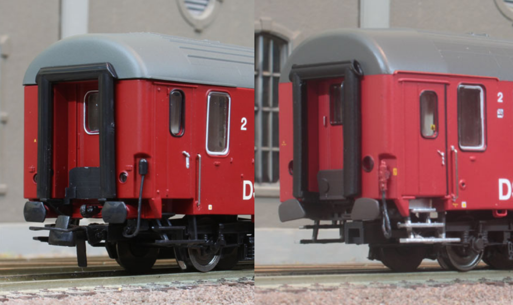

Bij een bestelling bij Herr Reyer, zag ik dat hij ook de Acme DSB Skiløberen set in de verkoop had; een WRD en 3 Bc couchette rijtuigen in het IVb rood. Dat ging knagen: ik vind die korte, knalrode Deense rijtuigen wel leuke, karakteristiek dingen, en deze trein is bovendien (nota bene zou ik zeggen) ingezet naar Arlberg. Dus besteld, maar zie er nu toch vanaf; waarom vraagt u zich af? Na enig speuren op internet kwam ik erachter dat de WRD en Bc’s allemaal in ’93 verschenen; de restauratie uit een BKd verbouwd en de couchettes uit B rijtuigen. Aangezien ze niet elders inzetbaar zijn (niet in bijv Nord-west-express) en ik om het een beetje binnen de perken te houden tot ’95 rijd, vond ik het net teveel geld voor een enkel skitreintje.. Excuus; Skitog.
Ik heb overigens wel een paar Heljan DSB rijtuigen, waaronder een BDk (art 6093); een bagagerijtuig voorzien van een kiosk. Ooit een keer gekocht voor inzet in de Nord-West, maar volgens mij is die daar maar sporadisch ingezet. In de speurtocht kwam ik erachter dat er origineel 4 BDk’s waren; gebouwd in ’86 uit BD’s en hiervan bleek één in ’90 iets verbouwd te zijn voor inzet in skitreinen. Een wijziging waar je nauwelijks iets van zag; coupe’s en bagageruimte waren nog intact, in tegenstelling tot de verbouwing naar WRD waarbij de coupe’s moesten wijken voor een open ruimte met bartafels. Dus die 6093 blijkt voor mij prima bruikbaar in de Alpen, met een paar Deense Bcm’s erachter: https://www.trains-worldexpresses.com/600/ST05-028_index.JPG of https://www.flickr.com/photos/38517499@N02/14748400552/in/photolist-otgpE9 (y). Ok, afgezien van het rijtuignummer wat niet klopt en dat de laatste foto zonder BDk is.. Maar altijd leuk als je het juiste type blijkt te hebben!
Wat met deze zoektocht ook opviel; de Heljan’s in IVb helderrood kloppen eigenlijk niet, op een aantal karakteristieke punten. Bij de nieuwe modellen van Acme is dit wel correct meegenomen. Zie ook het plaatje hieronder. Ik noem overigens alleen afwijkingen tov 1:1, mate van detaillering laat ik buiten beschouwing.
-Buffers; in 1:1 en bij Acme een opvallend sierlijke asymmetrische bufferplaat, bij Heljan generiek bijna-symmetrisch.
-Deuren: blijkbaar was de nieuwe kleur ook onderdeel van een modernisering. De vouwdeuren zijn daarbij vervangen door een exemplaar met een kleiner en lager geplaatst raam en er is op 2 tegenoverliggende hoeken een deursluitsein(?) geplaatst, hoog naast de deur
   o Overigens lijken er op foto’s uit vroege ’80 nog wel een paar rijtuigen te zijn met de nieuwe kleur en de oude deuren; maar zeldzaam.. Vergelijk
      bijvoorbeeld hier het eerste en tweede rijtuig, in ‘81: https://bundesbahnzeit.de/dso/Daenemark81/b74-MV_1144.jpg?=1314639692, bij beide
      rijtuigen ontbreekt overigens ook het 'driehoekje' op de hoek bij de buffer; dit lijkt een aanpassing van 2e helft '80.
   o Het Heljan IVa model klopt qua raampje in de vouwdeur dus wel.
- De regengoot is bij Heljan aan de einden recht; bij Acme en 1:1 heeft deze afgeronde hoeken.
- De sluitseinen; Heljan heeft denk ik een vroege variant gemodelleerd, want in de regel zie je alleen een hoger geplaatste en iets grotere uitvoering.
- De de eersteklas vensters ‘overlappen’ met de gele streep van het A en AB rijtuig; volgens mij was dit bij alle uitvoeringen zo. Al is de streep bij
  Acme te dik, deze is mijns inziens beter gelukt dan bij Heljan.
Desalniettemin… De Heljans zijn prima en de vraag blijft wat je er van merkt als het voorbij rijdt :) en mocht ik hierboven onzin hebben opgeschreven, laat graag weten! Binnenkort die Skitog met BDk maar eens op de rails zetten! En een zeer goeie bron voor Deens materieel is (en ook vaker genoemd op Beneluxspoor): https://www.jernbanen.dk/

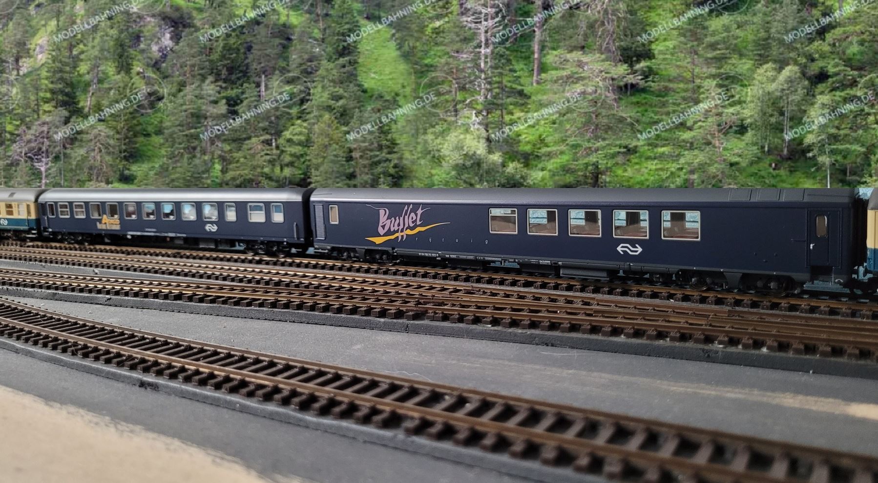

Winter is wel echt erg specifiek, leuk voor je wintersporttreinen, maar dan moet je dat ook wel echt goed doortrekken. Dus ook je voorgrond, materieel, alles dus winters. En..... omdat bomen vaak kaal/kaler zijn, is het lastiger om bv de overgang naar je achtergrond te camoufleren. Ik zou t niet doen persoonlijk  ;D.
Ik heb even wat plaatjes zitten googlen van de Arlbergbahn, want het zei mij eigenlijk niets. Wat mij opvalt, veel groene weides en veel bomen (bossages). Niet zozeer een echt bos. Misschien kan je een combi vinden van een wat bosrijkere berg achtergrond, met een meer open berg achtergrond?
Bos staat zeker fraai namelijk  (y)

Dan heb je niet de leuke plekken bekeken ;D je staart daar toch redelijk op een groene wand...
http://www.ecmodell.at/arlberg_1980_43673714.html
