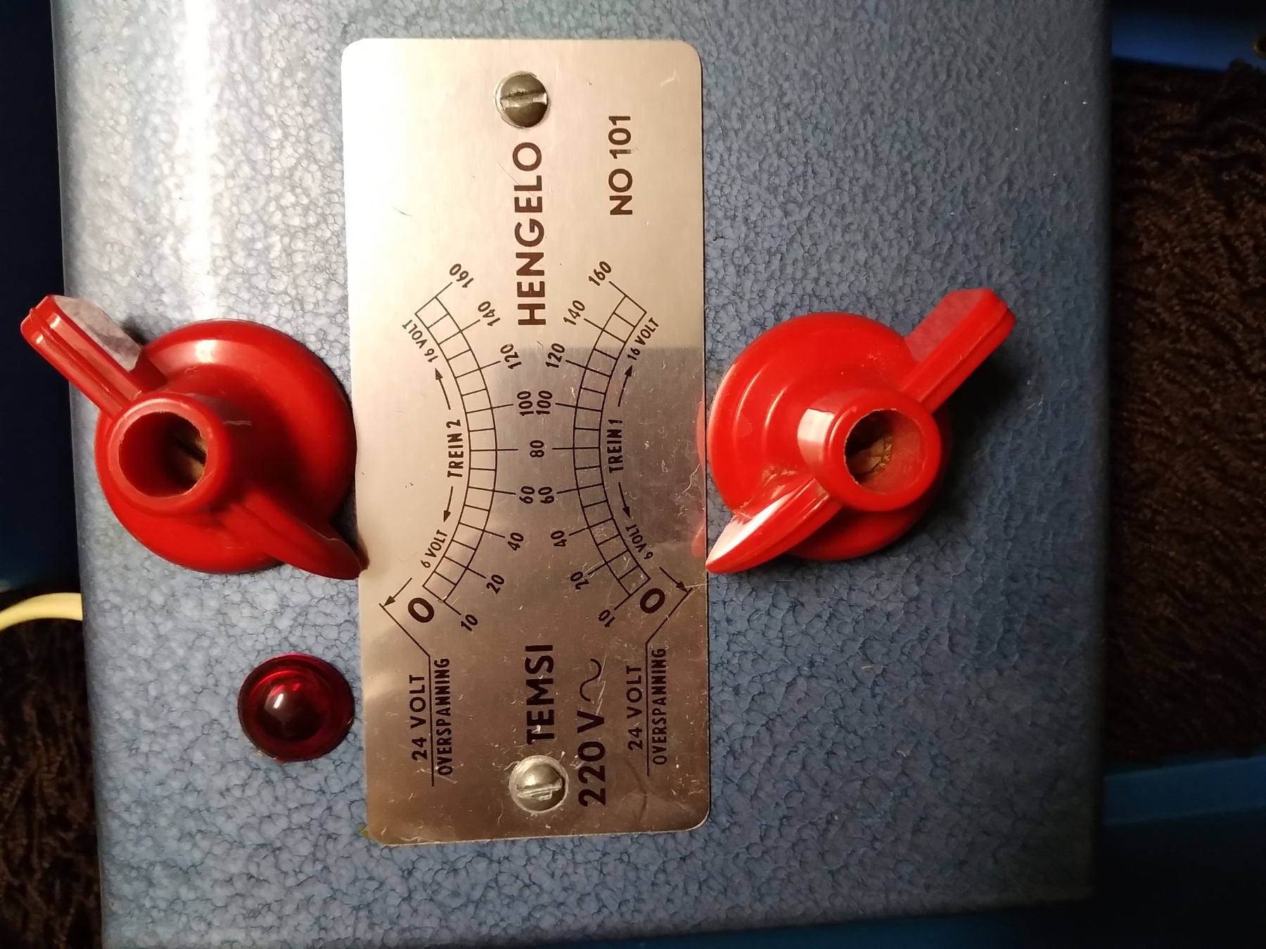

Die dubbele Temsi trafo’s heb ik ook nog in eigenlijk ong3bruikte staat.
Destijds 2 aangeschaft in de tijd dat digitaal nog niet bestond en ik op 2 hoofdlijnen onafhankelijk op bovenleiding & slepers wilde kunnen rijden. Die trafo’s waren sterk genoeg en niet te duur.
Dan heb ik t toch echt over 40 jaar geleden.
De groeten van Rob
