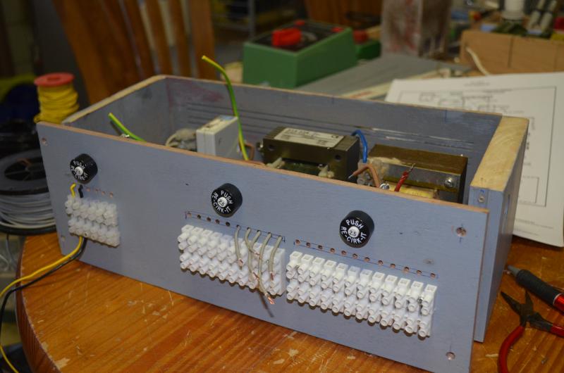

Hallo allen
Het heeft even geduurd maar dan komt er ook wat.
Voor de feestdagen de Pulsbreedte regelaars besteld komen dit weekend bij mij binnen.
Zoals al verteld ben ik ook bezig geweest met het demonteren van mijn oude sterkstroom installatie
of te wel de losse opstelling van de trafo's, heb van jullie velen oplossingen aangedragen gekregen dus
onderdelen besteld bij Conrad en voorbereidingen gemaakt met een trafo kast.
Zo dit zijn de eerste beelden, willen jullie de rest van dit bouw verslag zien kijk dan eind van het komend weekend na een mooie beurs in Houten als er nog puf is naar mijn topic "Herwim verteld"
Veel hobby plezier komend weekend in Houten.
gr,
Herwim
