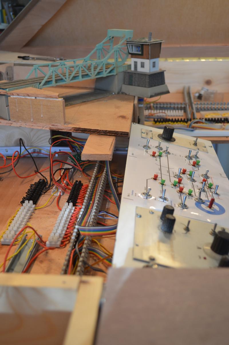

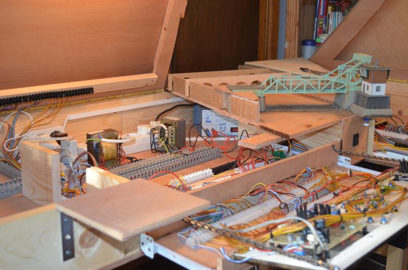

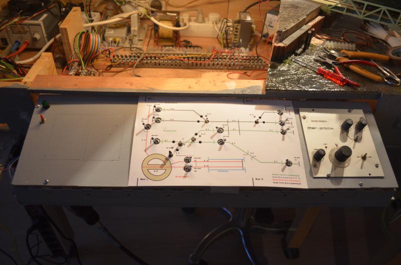

Op de achtergrond in het midden zien jullie de trafo's 3 en 4 staan
de regelbare trafo T5 staat geheel links op de foto en geheel rechts is een stukje te zien van trafo T2
Links van de trafo's 3 en 4 zien jullie ook nog de grijze faller trafo.
Herwim

Ik krijg trouwens niet onmiddelijk een veilig gevoel bij de opstelling op de foto. Eigenlijk moet je die trafo's apart inkasten, compleet met zekering en veilige invoer van de 230 volt. Nu lijkt het alsof 230 volt leidingen en zwakstroomleidingen dwars door elkaar lopen. Moet die kast iedere keer open als je een zwakstroomdraad voor je baan wilt wijzigen?

Inderdaad Henk elke keer als ik de bedrading wil aanpassen moet de klep open.
Ik heb in mijn topic "Herwim verteld" "De Franklin Rail Compagnie "al h.e.e.a. uitgelegd, ik moest iets verzinnen waarbij ik met bedrading etc. niet op mijn knieën hoefde.
Ik zit namelijk in een rolstoel en daardoor is het niet zo makkelijk om onder de tafel te kruipen.
De foto is niet zo duidelijk maar de veiligheid valt wel mee, alle trafo's en afwerking daarvan staan aan de achterkant
Alle zwakstroom zaken staan daar voor, maar ik ben het met je eens dat het veiliger kan en ben momenteel dan ook het geheel aan het aanpassen vandaar ook al deze vragen om het geheel goed af te werken en aan te sluiten.
Op deze foto misschien iets duidelijker te zien, het sterkstroom gedeelte zit achter de grijze kabelgoot geplaatst.
Alle zwakstroom delen zijn ervoor afgewerkt, daarvoor zit nog het opklapbaar schakel tableau.
