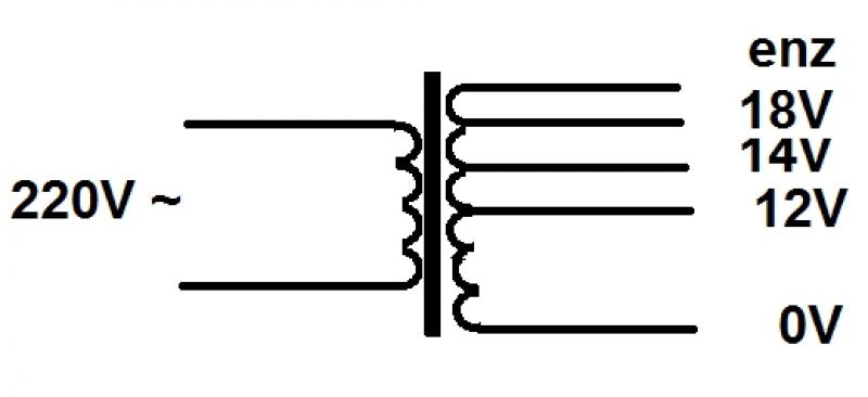

Klinkt als een Radio Twenthe Service aftak trafo ;).
effe een plaatje voor je gemaakt in paint:
Herwim Frank
  • Berichten: 2403
  • De Franklin Rail Compagnie
Re: Graag wat kennis op doen, Hoe werkt een trafo ook weer met verschillende aftakki
« Reactie #3 Gepost op: 07 January 2014, 07:08:00 »
Hallo Dirk en Ruud.
Ben blij dat mijn vermoeden waarheid is en dat mijn trafo niet lijd aan kortsluiting.
Bedankt beide voor tekst en uitleg.
Had trouwens de trafo voorzichtig weer aangesloten en gelukkig werkt alles dus het probleem
zat hem inderdaad in kortsluiting van voorbereide bedrading waarvan de punten elkaar
langdurig aanraakte. ± 10min toen begon ik wat te ruiken en werd de trafo behoorlijk warm.
Goed alles werkt dus weer en beter opletten bij mijn bedrading akties.
nogmaals bedankt.
gr,
Herwim

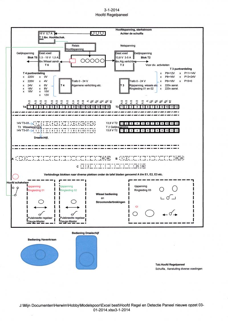

hieronder geef ik even schematisch mijn sterkstroom opstelling weer.
In het midden helemaal bovenaan zie je een 3 delig stopcontact dat is eigenlijk de hoofd toevoer voor de 230V
Op deze aansluiting zit T1 die de spanning levert om via een Relais Hoofdspanning het gehele circuit aan te schakelen.
Op dat moment krijgen alle trafo's hun spanning etc.
De volgende 3 vragen komen dan bij mij op.
-Op welke plek zou ik nu een glaszekering moeten plaatsen, nog voor T1 of moet ik glaszekeringen plaatsen voor
 elke trafo ?
-Dan is nog de vraag moeten alle glaszekeringen dubbel uitgevoerd worden dus in beide fase's of alleen één fase ?
-Hoe groot moeten de glaszekeringen zijn ?
Alvast bedankt weer voor de hulp.

- Elke trafo moet een eigen zekering krijgen, tenzij de trafo kortsluitvast is (zoals de goedgekeurde speelgoed trafo's)
- Eén zekering per trafo is voldoende
- De grootte van de zekeringen hangt af van het vermogen van de trafo. Ze moeten in elk geval van een traag type zijn.
  • Berichten: 6397
« Reactie #7 Gepost op: 07 January 2014, 13:30:03 »
Precies wat Dirk zegt (y). Ik zou ze in iedergeval aan de primaire kant afzekeren. Verder is het wel eens handig om elke secondaire aftakking van een eigen zekering te voorzien, al dan niet met daar overheen een ledje met serie weerstand zodat deze gaat branden als er een zekering uit ligt. Weet je gelijk in welk circuit je het probleem moet gaan zoeken ;).
Heb je bv een trafo die 10 amp kan leveren bij 22v, dan kun je hem met 10A secundair afzekeren en 220/(10x22)=1A primair. De idioot hoge stroom gepakt als lekker makkelijk reken voorbeeld ;D.
« Laatst bewerkt op: 07 January 2014, 13:34:31 door ruudns »

Ik zou ze in ieder geval aan de primaire kant afzekeren.
Helemaal mee eens, daar ging ik bij voorbaat van uit. Na gelijkrichting en stabilisatie, of in verschillende takken waarin per tak normaliter slechts een deel van het vermogen wordt opgenomen, is secundair zekeren ook zinvol.
Een LEDje met weerstand over zo'n zekering aan secundaire zijde is in dat geval inderdaad een handige tip.

Voor welke trafo's uit het schema en voor welk vermogen bij de trafo's waar verder niets bij staat???? maw hoe heb je het berekend? pie x dikkeduim?  ;D
Dirk J
  • Berichten: 1461
« Reactie #14 Gepost op: 07 January 2014, 15:35:35 »
De spanningen die je noemt zijn geen probleem.
Zekeringen van 16A primair zijn nutteloos. De zekeringen in je meterkast gaan er eerder uit, en zo niet dan nog moet je wel een hele flinke trafo hebben voordat 16A een zinvolle waarde is. Wat wel een goede waarde is, hangt af van je trafos.
Kun je vertellen wat voor trafo's je gebruikt, met name hoeveel A of hoeveel VA?
