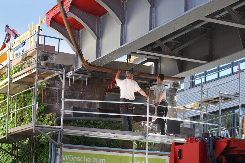

Als ik goed kijk naar de link die Harry gaf, de brug in Enschede, dan valt mij iets op. Er liggen 5 lengteliggers naast elkaar, deze worden niet onderbroken. De dwarsbalken liggen in deze lengteliggers:
Bron: www.prorail.nl
Maakt de constructie eenvoudiger. Maar voor zo'n 12m overspanning (14 cm in h0) zal je aardig hoge liggers nodig hebben. Dit wordt toch niet zo'n eenvoudig bruggetje  ::)  :)

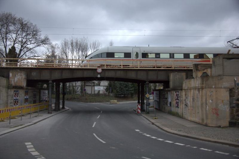

Naast de economische redenen om voor een type brug te kiezen zal  er ook nagedacht moeten worden over wat de bouwer wel en niet kan bouwen  :D. Kijk een brug als deze is gewoon heel fraai. Uiteindelijk zal het me wel lukken om een dergelijke brug te bouwen. Maar dan ben ik wel een jaartje verder (en veel ge***** met de nodige frustraties). Misschien wat te hoog gegrepen, zeker voor een eerste keer. Kom je sneller bij de eenvoudigere constructies, een rechte brug:
bron: http://www.revue-technique.lu
Hier in detail, zo ziet ie er in het echt uit. Saai, maar wel de moeite waard om je bouwtechnieken uit te proberen.

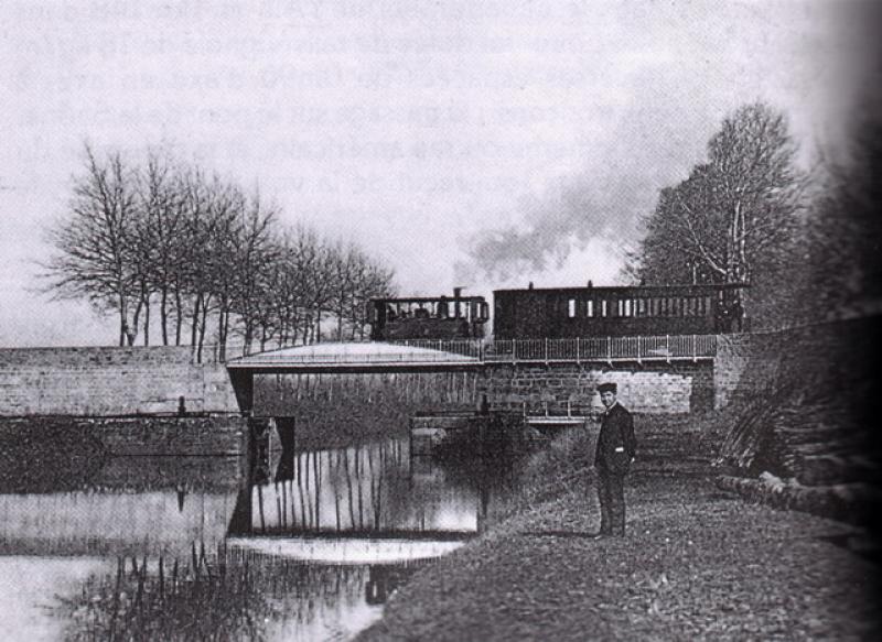

De eerste Keersluisbrug in Vlissingen was een draaibrug waar behalve de lijn naar de Scheldewerf ook de lijn van de Stoomtram Walcheren (1067 mm spoor) en via een strengelspoor de elektrische tram Vlissingen-Middelburg (1435 mm spoor) over reden.
http://files.archieven.nl/239/f/ZI-prentbriefkaarten/ZI-P-05018.jpg (Zeeuws Archief Middelburg)

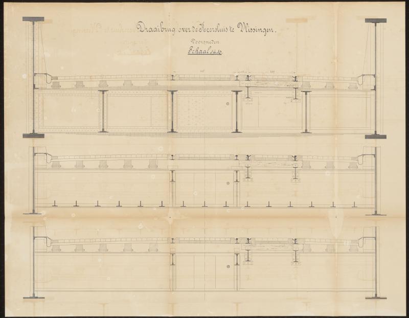

Op een tekening in het dossier van de TVFM (Société Anonyme des Tramways à vapeur de Flessingue-Middelbourg et extensions) in het Zeeuws Archief is goed te zien hoe het brugdek is opgebouwd en hoe de spoor- en tramrails ondersteund worden :
Op deze tekening is alleen nog het raccordementspoor naar De Schelde te zien en nog niet het strengelspoor van de elektrische tram.
