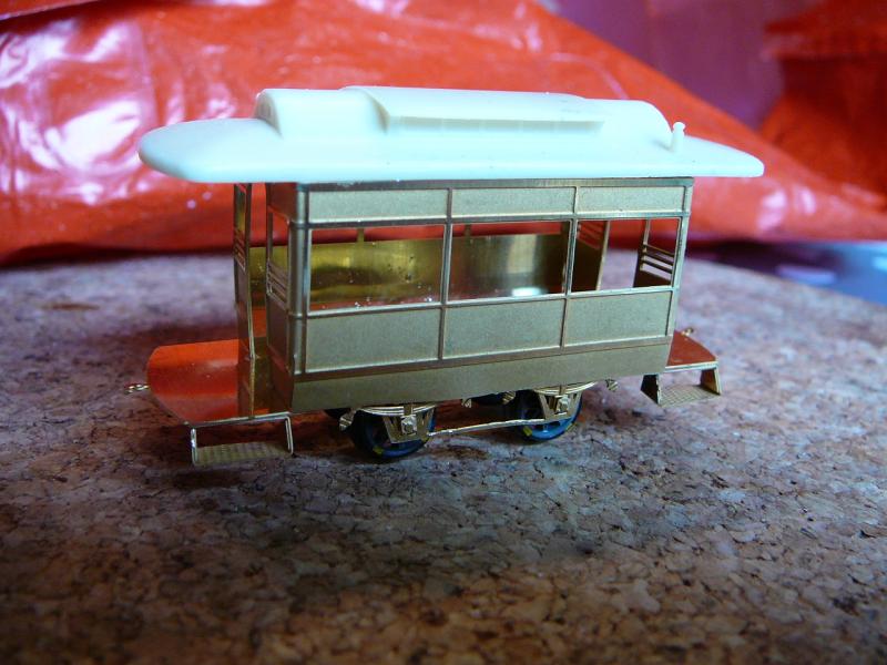

Wat weinig tijd gehad de laatste weken om te bouwen, maar vandaag weer een stukje verder met de paardentram.
Omdat we het model rijdende willen maken 2 gleuven geslepen en uit draaistellen aspotten gehaald deze moet ik er nog inzetten, voor de foto staat deze "los"op de wielen. Ook het dak staat er even "los"op.. In tegenstelling tot de kit komt deze dus op 12mm spoor te staan. Ook de trappetjes eronder gezet. Zoals eerder aangegeven mijn eerste messing kitje en het gaat lastig, maar het lijkt nog steeds op een tramwagonnetje.
groet René

Ziet er toch al overtuigend uit .
Welke wielen ga je hier voor gebruiken ?
Ben benieuwd naar foto's van het aangepaste onderstel .

Ronald,
Hij komt te staan op de wielen die ook op de foto staan. Het zijn asjes met spaakwielen van 8 mm doorsnede van Bemo. Er komt aan beide kanten een aspot van een bemo draaistel tegenaan. De moet ik erop lijmen en doe ik als laatste daar ik het vermoeden heb dat het gaat smelten met mijn soldeer techniek
. Ik heb over de as afstand twee gleuven gesneden die van boven gezien onder de bankjes komen te liggen.
Groet René
