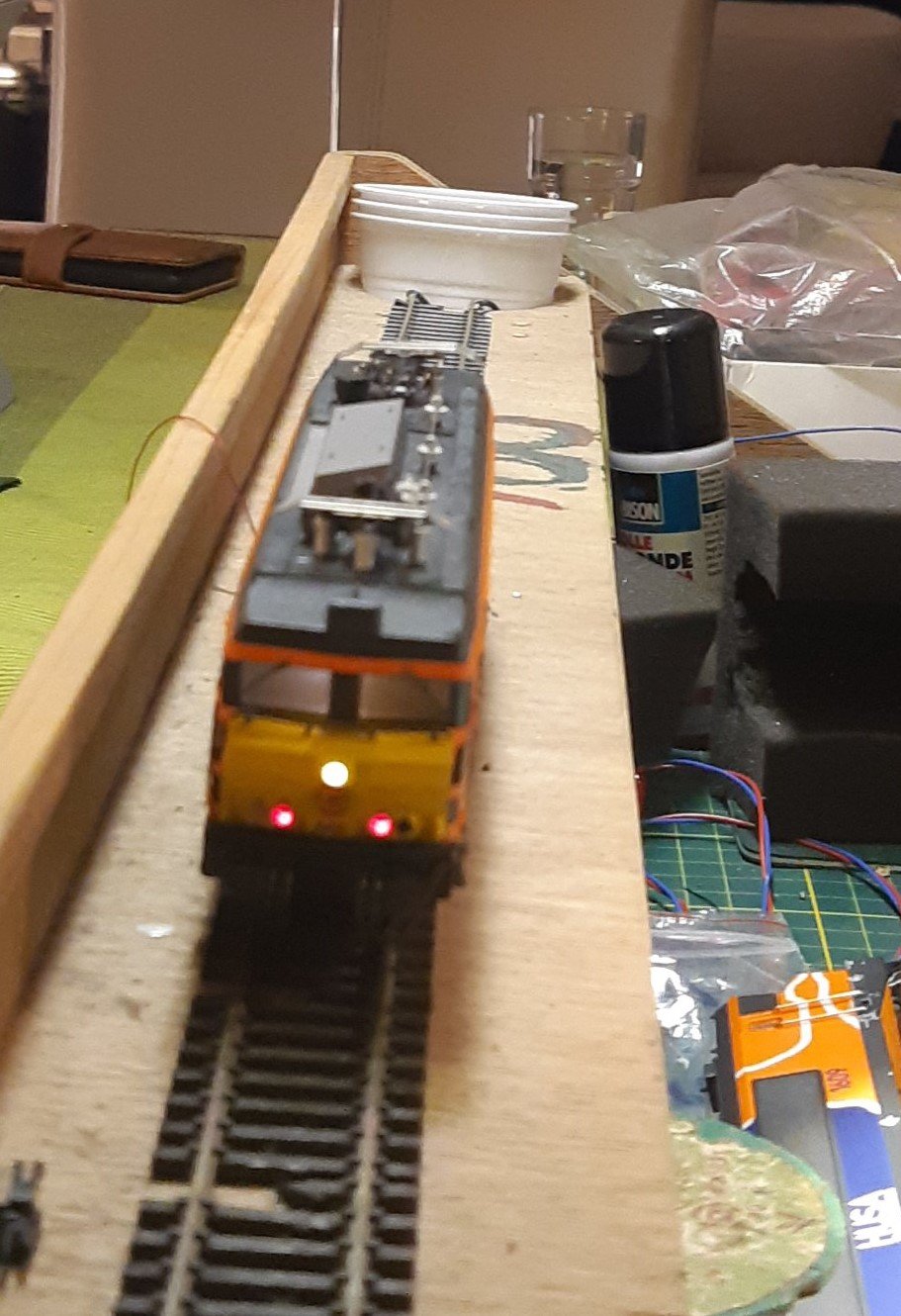

.......effe het stof eraf blazen. De Husa 1609 krijgt een heuse update.
Drie printjes gekocht van Frits (Fritsprt), netjes door Frits verstuurt incl componentjes en connectoren  (y).
Aan de slag dus, wat een gepriegel, dat is niets meer voor mij. Met een loep op mijn 80% zicht oog, daar wordt het diepte kijken ook niet veel beter van. Dus een paar keer mijn vingers gebarbecued :-X.
Links en midden de nieuw print, rechts de originele print met aanpassing voor het rangeerlicht.
Nogmaals de originele print.
Dan de print in de lok gebouwd.
En testen. Helaas het door Frits mee geleverde ESU-Lopi4 project kan niet in de door mij gebruikte Lopi5-plux22 geladen worden  :-\.
Dus dat wordt opnieuw programmeren. Geen probleem met een LokProgrammer (y)??? de lok loopt de verkeerde kant op tov de verlichting :-\. Effe Frits vragen.....ook hij snapt er niets van. Foto gemailed, nopes. Dan de easy oplossing. De motor aansluiting wisselen.
.......dan komt er een mailtje van Frits. Diep uit zijn geheugen komt de oplossing. Foutje op de print dat bij de nieuwe bestelling hersteld moet worden. Vooralsnog had hij een work around door voor de uitgangen voor de front en sluitlichten gewoon de rijrichting forward en reverse om te draaien in de programmering..............en zo staat het dus ook in zijn Lopi4 project (y).
Daar de plux22 meer uitgangen heeft, gaan we die dus ook benutten. De sluitlichten (aux1 en aux2) krijgen allen een eigen uitgang. De midden pit komt op aux 3 en aux4. Voor aux5 en aux6 op de print maken we een 0402 ledje op het cabine tussenschot voor de cab lights. Deze ledjes komen van Aliexpres bedraad met voorschakelweerstand. Die kan er van af. De voorschakelweerstandjes zitten reeds op de print  (y). Hebben we op de print aux7 nog over. Daar over straks meer ;).
Verder met programmeren dus.
F0 front lichten. Bij stilstand cab licht aan in de rijrichting.
F1 sluitlicht
F2 cab light aan. Niet afhankelijk van het rijden of stilstaan.
F3 rangeerlicht aan. Rangeergang. Cab light aan in rijrichting.
F4 optrek vertraging.
F5 gevaren lichten. Toplight, sluitlichten en cab light aan. Alleen bij stilstand en gaat weer uit bij het weg rijden.
Dan de aux7..........eerst wordt de achterste panto verwijderd. Hierin wordt een blauwe 0402 led van Ledbaron (e-bay) met aangesoldeerde lakdraad in gevlochten en die met wat KristelKlear vast gezet. Zo, kan dat alvast ff drogen.
Dan tussen de isolatoren een klein gaatje boren waar de lakdraden door heen gaan.
Dan eerst maar ff testen op een 9v blok (daar wel ff tijdelijk een weerstandje tussen gezet). Het werkt (y) en kan dus op aux7 worden gezet. De aux7 wordt op F7 geprogrammeerd met een firebox mode ;).
Dan de resultaten.....
Gevarenlicht en rangeerlicht, beide met cab light aan.
Frontlicht en sluitlicht.
.......en een vonkende panto.
En een kort filmpje, gewoon omdat het kan ;).
