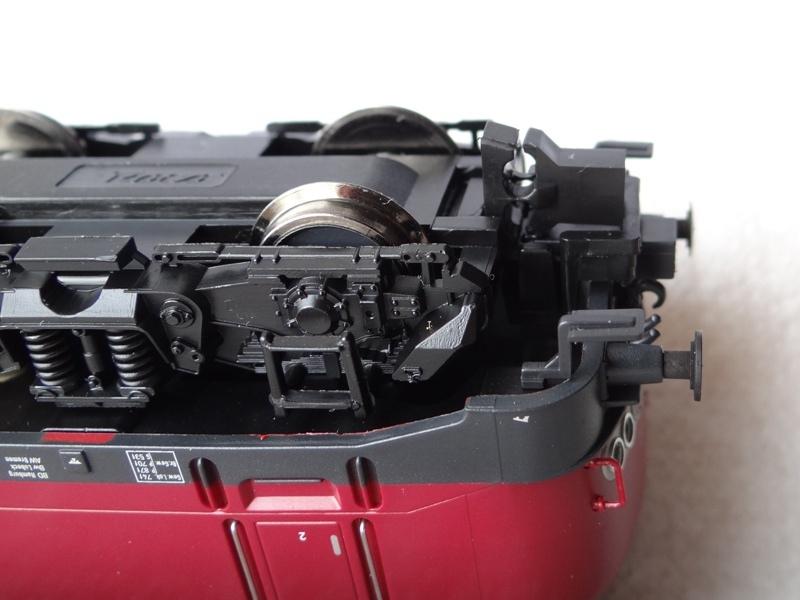

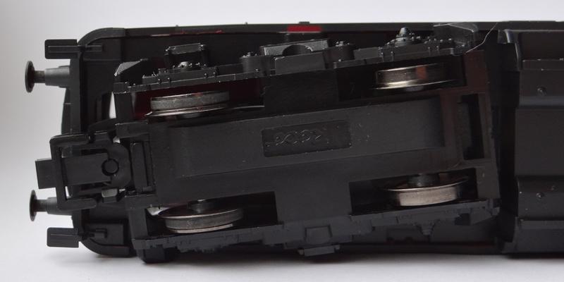

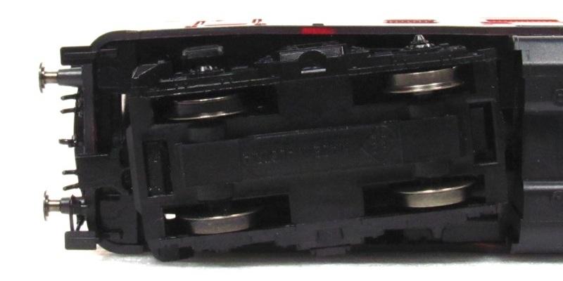

Op zoek naar meer afbeeldingen van de Roco’s Lollo in museumuitvoering ben ik op een compleet album gestoten. Toch wel een mooi medium, dat internet. Eén foto heeft me aan het denken gezet. Kijk maar:
Let op de NEM-schacht van Roco 43840.
Foto: Axel Böttiger

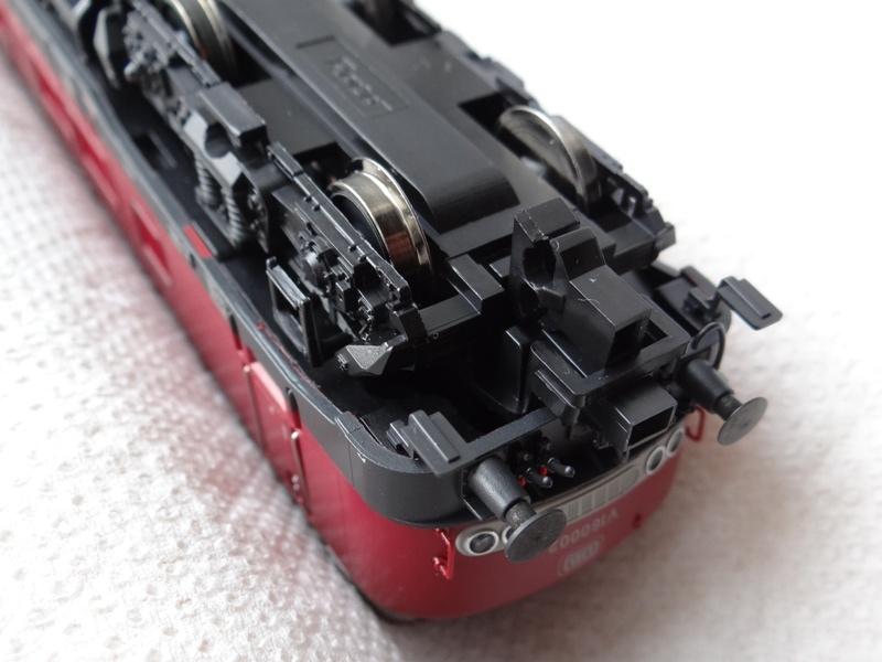

Heb je het gezien? Inderdaad: een hele andere constructie bij de koppeling. Net zo’n constructie als bij de Baureihe V100 van dezelfde fabrikant. Zou hierdoor de koppeling minder ver uitsteken? Daar lijkt het wel op. Ik heb de lege kap van mijn Lollo weer op het chassis gedrukt, op dezelfde wijze gefotografeerd en…
De NEM-schacht van Roco 72855.
Foto: Basilicum
… ontdek een verschil van hele millimeters! De NEM-schacht steekt bij 43840 helemaal niet zo ver uit. Roco heeft voor de draaistellen van de laatste versie van de Br. V160 een oeroude constructie gebruikt, terwijl een vernieuwde al is toegepast en dus voor het grijpen op de plank ligt. Mocht deze conclusie te kort door de bocht zijn, dames en heren van Roco, Wat is dan de reden? Als ik het
onderdelenblad
van 43840 bekijk, zie ik wel de
Drehgestellblenden

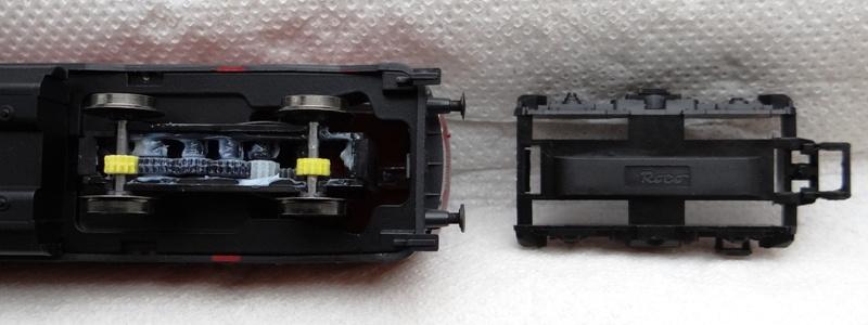

, maar niet hoe de NEM-schacht is gemonteerd. Zal ik ze bij mijn loc vervangen? Nog even over nadenken. In die papieren kijkend vallen me ook de tandwielen op de assen op. Die zitten bij 43840 in het midden; bij 72855 niet. Eenvoudig uitwisselen van de Drehgestellblenden is dus niet mogelijk. Prakkiseren is niet meer nodig.
Draaistelbinnenwerk van 72855.
Foto: Basilicum

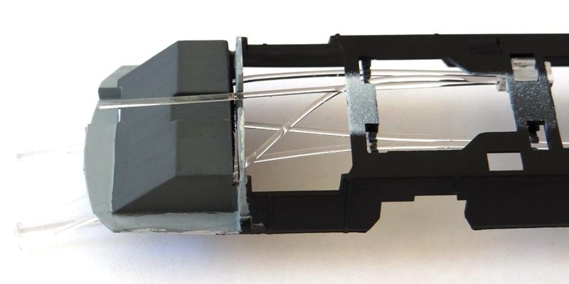

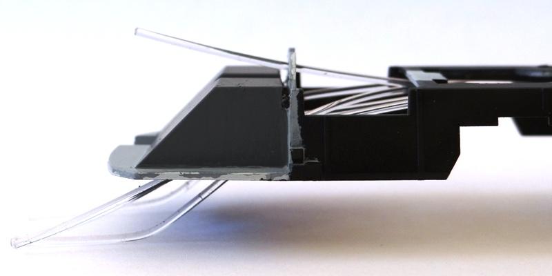

Opeens heb ik voldoende moed om de zaag in het binnenwerk van Lollo te zetten. Niet treuzelen; direct beginnen, anders gebruik ik die voorraad moed weer voor iets anders. Eigenlijk moeten de lichtgeleiders van het binnenwerk gehaald worden, maar die zitten vrij strak en de kans op een breuk is aanwezig. Eerst maar eens zo proberen. Het zagen gaat vlot; de zaagsnede is nu twee millimeter. Als ik nog eens aan de onderkant van het binnenwerk kijk, concludeer ik dat de geleiders toch echt verwijderd moeten worden. Pfff… Ik sta op en ga naar de keuken. Eerst maar een drankje met een hapje en een praatje. Als ik een half uurtje later weer aan mijn bureau zit, is het besluit genomen. Ik ruim zaag en mes op, pak mijn verfdoos en zet de
kisten
in de cabines in een donkergrijze verf. De rest van de cabine krijgt een lichtere tint grijs. Klaar. Dan maar geen doorkijk. Als de loc op volle snelheid van Dönsdorf naar Schwarzburg dendert, zie je er toch weinig van. Zeker nu met die donkere kleur. Scheelt me weer een hoop gedoe en stress. Trouwens… Waarom houd ik me eigenlijk met treintjes bezig? Precies: om te ONTstressen.

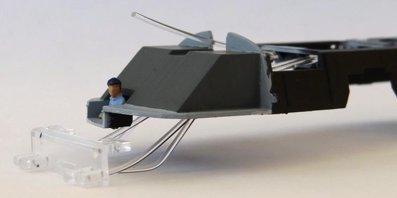

Nu ik toch de verf bij de hand heb, worden de kranen bij de remslangen direct van een rood verfje voorzien. Verder krijgt de binnenkant van de kap bij de cabines dezelfde lichtgrijze tint. Waarschijnlijk is er weinig tot niets van te zien, maar goed. En hoe is het met de machinist? Oh ja, die is al klaar om zijn werkplek in gebruik te nemen.
De machinist popelt om zijn machine in gebruik te nemen.

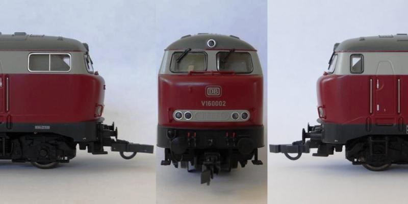

Dan nog even de losse onderdelen monteren en de loc kan weer in elkaar gezet worden. Hoewel? Het viel me al eerder op, dat de loc achteruitrijdend meer geluid produceert dan vooruitrijdend. Alles zit goed in het vet; daar ligt het niet aan. Ik haal de motor eruit en controleer de koolborstels. Eentje zat een beetje verkeerd gedraaid. De boel met een in wasbenzine gedoopte wattenstaaf gereinigd en weer in elkaar gezet. Even de loc proberen. Ja, het rare geluid is weg, maar nu is er weer wat anders: de motor is verkeerd gepoold. Als ik Lollo beveel vooruit te rijden, gaat ze achteruit. Ik heb weer eens kans gezien de motor verkeerd om te monteren. Boel weer los, motor omdraaien en jawel: nu gaat het goed. Met veel moeite krijg ik het interieur weer op zijn plek geklikt en de lichtgeleiders weer in de juiste positie. Even later duw ik de kap op het chassis. Tijd voor een proefrit. Dat levert geen problemen op. Project afgerond.
Collage: Lollo van alle kanten.
Conclusie

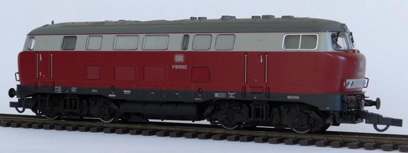

Het is mogelijk om deze loc open cabines te geven, maar dat kost wel veel moeite. De koppelingen kunnen niet zonder drastische ingrepen ingekort worden. Toch ben ik niet ontevreden: het is een mooi model met goede rijeigenschappen voor een schappelijke prijs.
Roco’s V160 002 in vol ornaat.

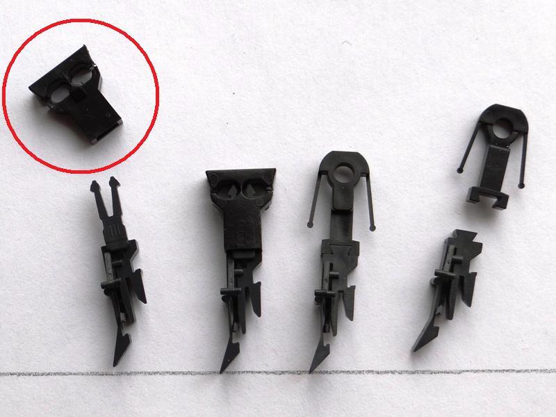

Van de week sprak Erwin Prummel mij aan over het project ‘Lollo’. Hij duwde me een koppelingschacht in de hand, die misschien wel zou kunnen passen op de V160. Thuisgekomen vergeleek ik deze koppeling met de koppelingen uit set 40273, die even lang zijn als de exemplaren van Lollo (zie
deel 2
Vergelijking tussen de koppelingen. Het nieuwe onderdeel is rood omcirkeld.
Hierna legde ik de V160 ondersteboven en hield het de NEM-schacht erbij. Het lijkt aardig op de constructie van de museum-Lollo (Roco 43840, zie
deel 3
, foto 11). Hiermee zou de koppeling veel korter worden: een millimeter of twee.
en
De nieuwe schacht ligt op zijn kant op de oude koppeling.
Foto’s 19-21: Basilicum
Helaas zijn de Drehgestellblenden van de 72855-Lollo niet geschikt voor de nieuwe NEM-schacht. De originele koppelingen moeten verwijderd worden en de nieuwe onderdeeltjes zijn nog iets te breed. Mes en vijl zijn hierbij nodig. Als die aanpassingen zijn doorgevoerd, kunnen de nieuwe koppelingschachten met een of andere krachtige lijm aangebracht worden. Voorlopig stel ik deze klus uit, doordat ik nog niet weet welke lijmsoort geschikt zou kunnen zijn. Het moet wel een sterke verbinding zijn, want Lollo zal op mijn baan regelmatig met lange, zware treinen rijden.
@ Erwin: Wil je even het artikelnummer doorgeven van de koppelingschachtjes? Die is me lichtjes ontschoten. Dank je wel.
