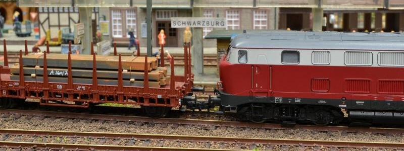

Het tweede minpunt zit in de ver uitstekende koppelingen, waardoor de afstand tussen de buffers van de loc en de eerste wagen groter is dan dat we tegenwoordig gewend zijn van nieuwe modellen. Bekijk de foto’s en bijpassend commentaar van Ruud (nog) maar eens.
3   Afstand tussen de buffers.

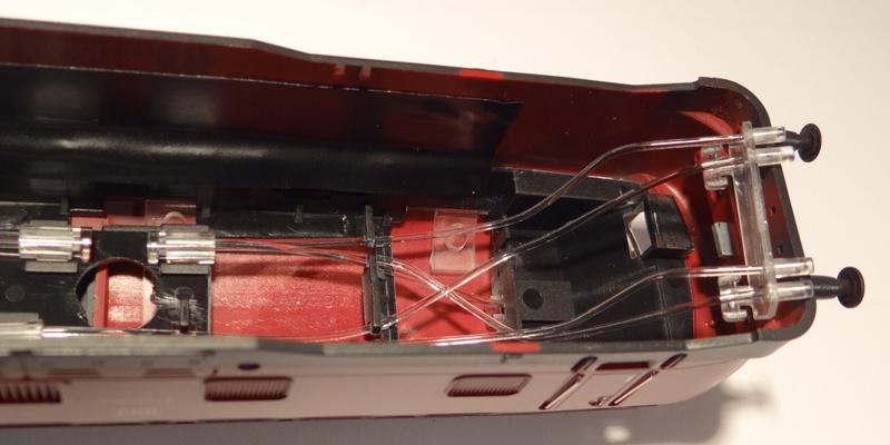

Vervolgens worden de flexibele lichtgeleiders uit de fronten verwijderd. Hiervoor hoeft alleen maar het doorzichtige plaatje losgehaald te worden; de geleiders komen dan vanzelf mee. Het kan ook apart, want de lichtslangetjes zitten los in dat plaatje geschoven.
5   Lichtgeleider nog op zijn plek.

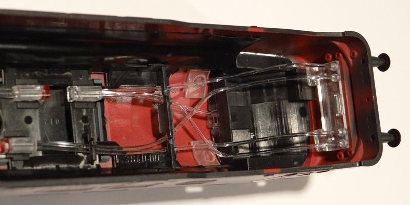

6   Losgehaalde lichtgeleider.
Foto: Basilicum

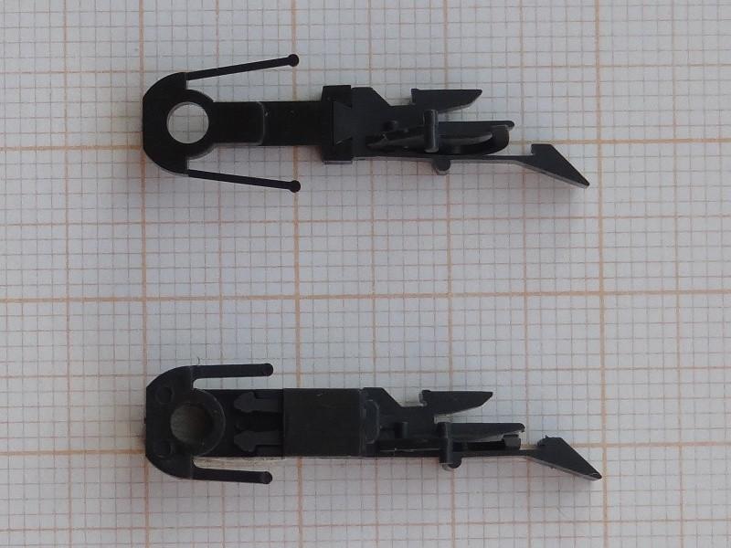

De ver uitstaande koppelingen van Roco’s Lollo zijn niet zo makkelijk in te korten. Mijn eerste idee is om de NEM-schachten zo ver als mogelijk in lengte te verminderen en de koppelingen domweg erin te lijmen. Deze oplossing vind ik nog een beetje drastisch. Een andere mogelijkheid is de koppelingen te vervangen. Hiervoor heb ik nog een passend setje liggen: Roco 40273, die ook verkrijgbaar is (geweest) als Fleischmann 6575. Deze koppelingen hebben zwaluwstaartverbindingen, die licht breukgevoelig zijn. Geen wonder, dat ik daarvan een aantal op voorraad heb.
9   Boven Roco 40273; onder de versie met NEM-schacht die is meegeleverd met de V160.
Meten met de schuifmaat: 40273 is 0,6 mm korter. Dit verschil is klein en zie je niet meer terug als Lollo met een trein in volle vaart op twee meter afstand van je ogen voorbij raast. Heeft iemand een alternatief?

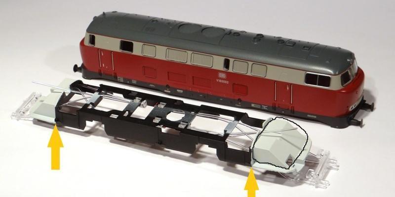

Bas, je hebt nu de kap los van het interieur (prima handleiding hiervoor!), maar wil je alleen de kleur van de cabineinrichting veranderen zodat die niet meer zo opvalt of ga je er ook daadwerkelijk in zagen zodat er echte ruimte voor een cabine komt?

Ik dacht eraan om eerst verf te gebruiken. Zagen kan altijd nog. Ik heb net even gekeken of de aandrijving dan in het zicht zou komen. Dat is niet het geval. Zagen of snijden en het onstane gat opvullen met een paar plaatjes zou dus ook een oplossing kunnen zijn. Nog eens over nadenken.

Kun je die afgeschuinde zijden gewoon wegsnijden en op de bodem en aan de achterzijde gewoon rechte stukjes styreen, haaks op elkaar lijmen? Of krijg je dan problemen met de bodem van de cabine, dat die te laag komt te zitten?

Voor het gemak noem ik de afgeschuinde zijden "kist". Dat schrijft makkelijker. :)
Als ik de kist wegsnijdt en het gat opvul, blijft er nog een halve millimeter over voor de aandrijving van de loc. Ik zou de nieuwe vloer dus iets hoger aanbrengen. Maar nu beginnen de lichtgeleiders te protesteren. Die gebruiken een beetje ruimte van de kist. Helemaal wegsnijden is dus niet mogelijk. Ongeveer 25 procent van de kist blijft in beeld, maar dat is nog altijd winst.

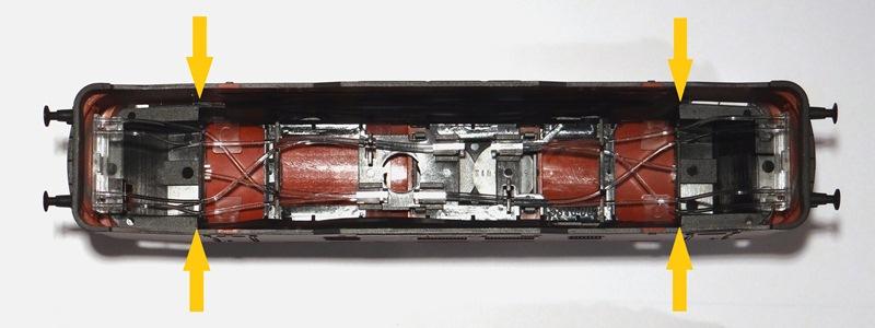

Wat gebeurd er als je het omcirkelde deel wegsnijdt? Precies in hoeken snijden, bedoel ik.
Eventueel het gootje waarin de lichtgeleider van het frontsein loopt laten zitten.

Dan blijft er alleen een deel van de "kist" in stand om de lichtgeleiders te verbergen.

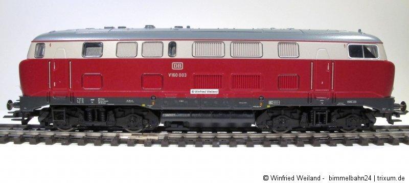

Ik heb nog even de Museums-V160 opgezocht om het voorstel van Bart te laten zien:
10   Roco 43840
Foto: Winfried Weiland - Bimmelbahn24
Dat zwart schilderen is wel de makkelijkste oplossing. :P
