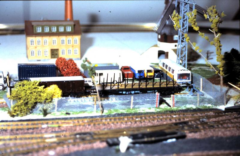

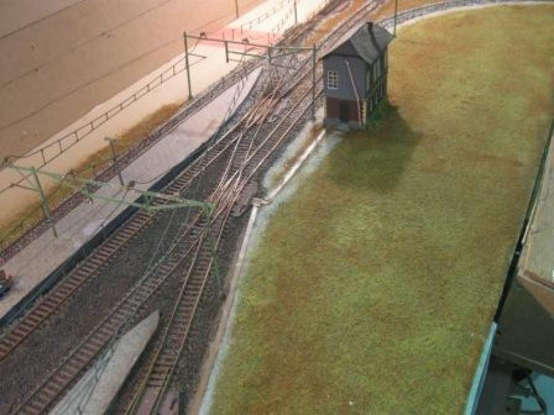

gisteren had ik mijn beide treinbanen waar ik een paar dia's had aan jullie laten zien, dat was al weer 25 a 26 geleden.

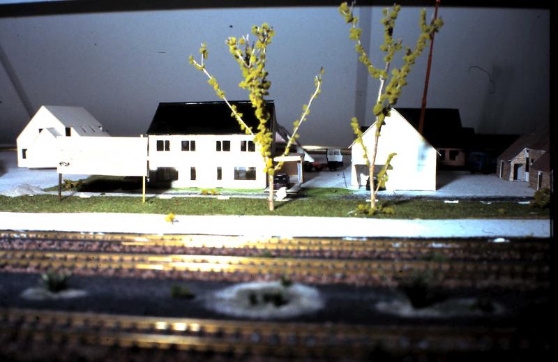

in ons eerste huis  hebben we maar 4 jaar gewoond ook daar een treinbaan gehad.Daar heb ik weinig foto's van, wel van mijn voorlaatste baan 1988-2001.
het was puur een nederlandse baan tijdperk 4-5 en bouwde alles 1:87 ook de huizen die rond om bij ons in de buurt werden gebouwd
mvgr Evert
mvgr Evert
Hoi Evert,
Dus als ik het goed begrijp zijn deze Nederlandse woonhuizen ook allemaal zelfbouw?

Hoi AR,

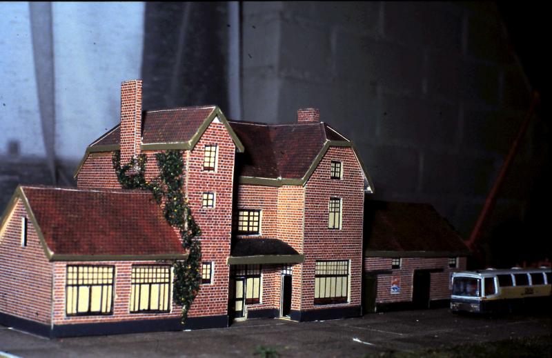

Bouw tekeningen 1:00 en 1:50 en gewoon een schets gemaakt en op basis van ons eigen huis wat in elkaar geknutseld een aantal huisjes heb ik later met N steentjes papier beplakt ooit heb ik het station van Coevorden na gebouwd van een tekening uit een modelbouwblad , ik heb het gebouw nog steeds, maar mijn eisen aan eigen bouwsels waren dat ook hoger dan de resultaten.
dit gebouw is geheel gemaakt van karton, en heeft na ruim 26 jaar de tand des tijds nog steeds doorstaan.
mvgr Evert.

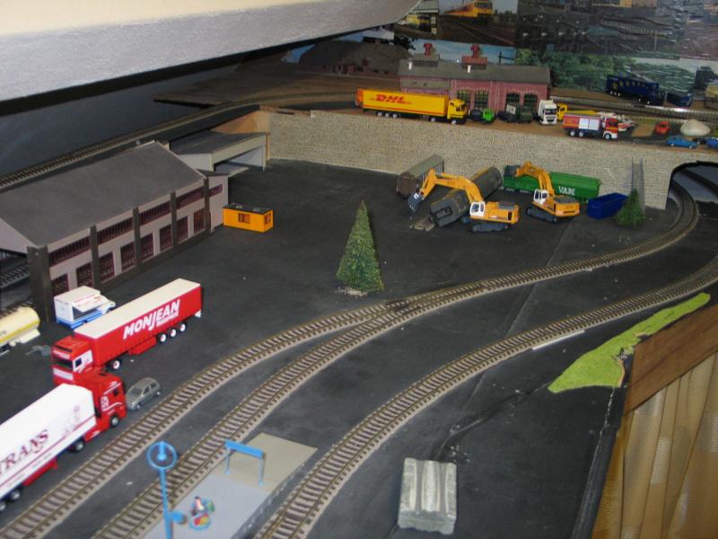

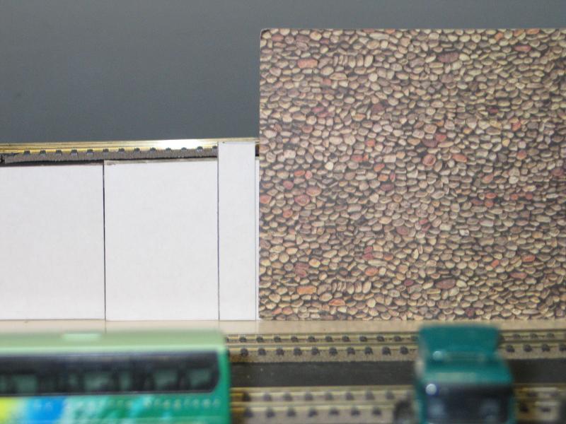

Toch een update van mijn baan, na het zien van plaatjes van Ruud's Schwarzburg neuffenbahn,ben ik vanmiddag even een uurtje op zolder geweest, het gaat om de oprit deze wil ik met karton dicht maken en hier overheen steentjes papier van faller plakken, om de moeren weg te werken wil ik om de 40cm een steunbeer plaatsen en deze wil ik van beton laten lijken, wil morgen verder om het faller papier te kopiëren, en ik heb een ruimte vrij op de baan waar ik nog iets kan plaatsen, mujn zoon dacht aan een sloperij ( zie foto) zelf dacht ik aan een oud fabriekcomplex , wie heeft een tip voor ons ook een combinatie is mogelijk.
Heb het karton nog los liggen, maar wou het steentjes papier er eerst opplakken op de foto zie je ook de steunbeer.
op deze plek heb ik nog ruimte.
mvgr Evert.

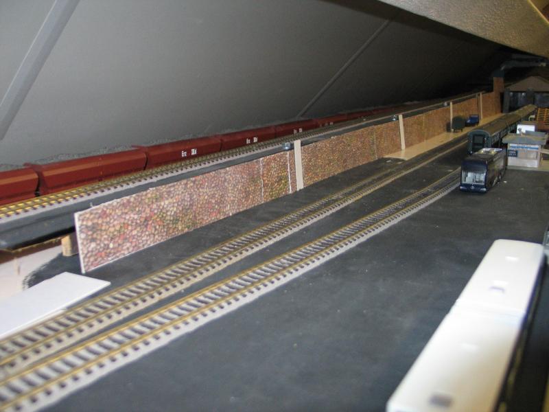

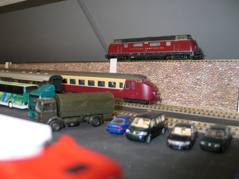

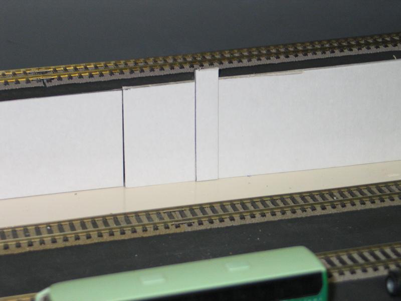

terwijl de storm en regen om huize Mass... giert ben ik lekker aan het klussen geweest op zolder.Heb de faller steentjes papier onder de glasplaat van mijn printer gelegd en 4 velletjes afgedrukt.Er moet nog veel gebeuren wil ik deze vast maken aan de oprit bv  rafels en kleine papier resten moet ik nog verwijderen, Maar ik ben ook nog niet klaar met de wand van de oprit, wil morgen even naar het centrum bij ons in het dorp om het steentjes papier daar te laten kopiëren.OP de volgende plaatjes zijn de vorderingen aan de baan tezien.
Op beide foto's zijn de naden duidelijk te zien, deze zie normaal niet maar ben van plan om  op die plaatsen een klimop te maken.Op de bovenste foto komt de V200 net terug om de 13 kolenwagons op te halen die achter de oprit staan van de tweede foto.
mvgr Evert.

voordat ik de wand van de oprit er op plak wil ik eerst de gehele ondergrond langs de muur zwart schilderen, dit heeft als voordeel dat als het gras of andere begroeiing los lat je geen lichte plekken op de baan hebt, Maar mijn vraag is eigenlijk welke lijm kan ik het beste gebruiken om het karton op de oprit (9mm multiplex) plakken ,ik ben er achter gekomen dat het karton wat krom wil trekken en de lijm die ik gebruik niet snel droogt zodat het karton weer los laat. Gezien dat ik op dit gebied weinig ervaring heb met dit soort werkstukjes wil ik toch vragen hoe jullie zoiets oplossen.Vandaag was het dan ook redelijk weer en kon even naar het centrum en heb het faller papier laten kopiëren, de kleur is wel anders dan mijn eigen  kopie maar het geheel lijkt best goed, doordat ik om de 40cm een betonnen steunbeer heb geplakt lijkt het net of het altijd al zo is geweest.
mvgr Evert.
