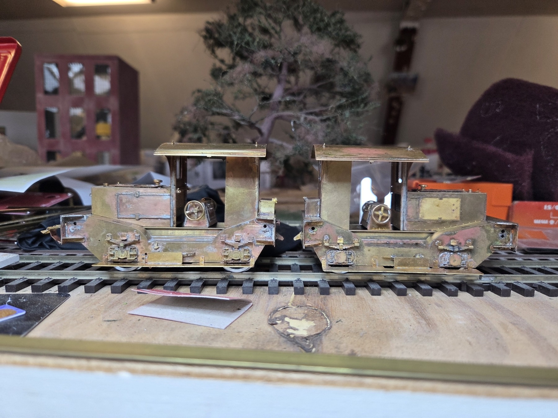

Soms is een teken van leven van een project even goed. Een eerste stap, de eerste onderdelen:
Meer zal bij weinert vandaan gaan komen.
Adriaan
