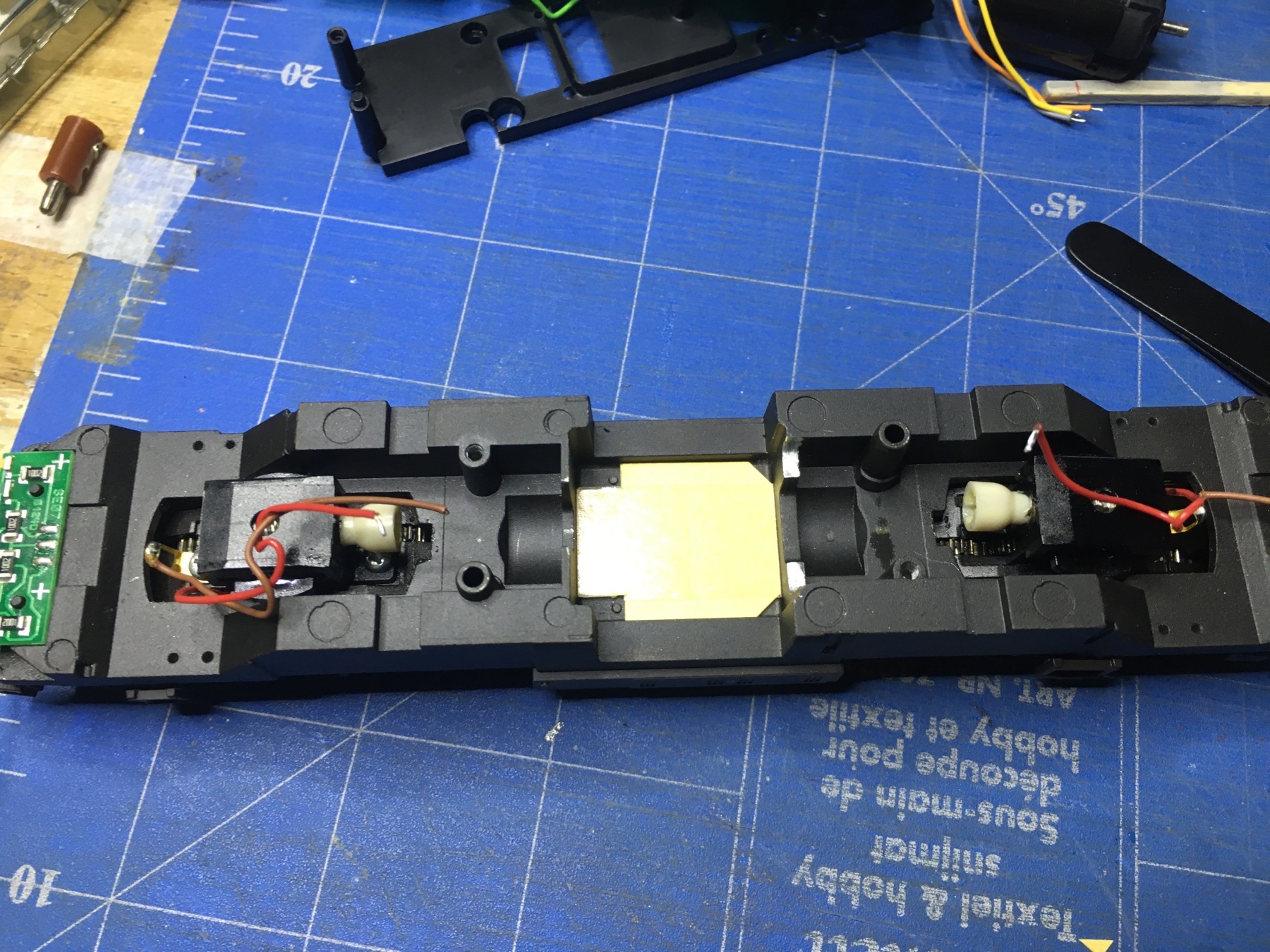

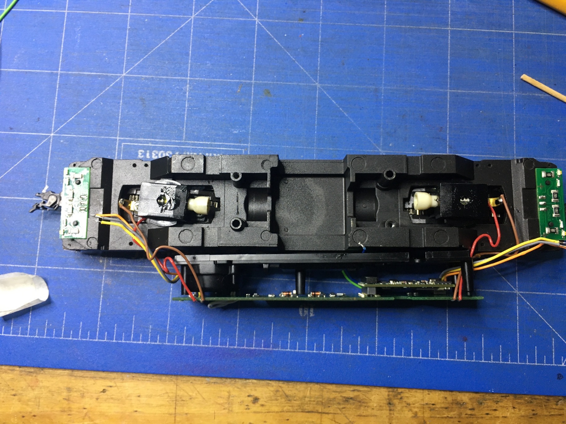

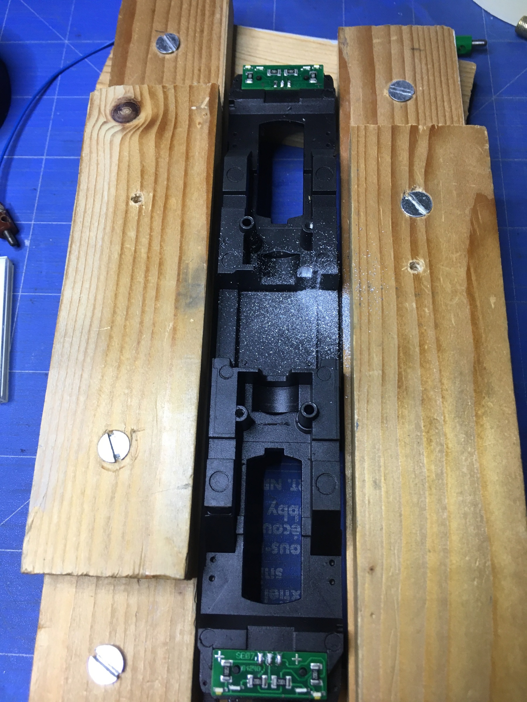

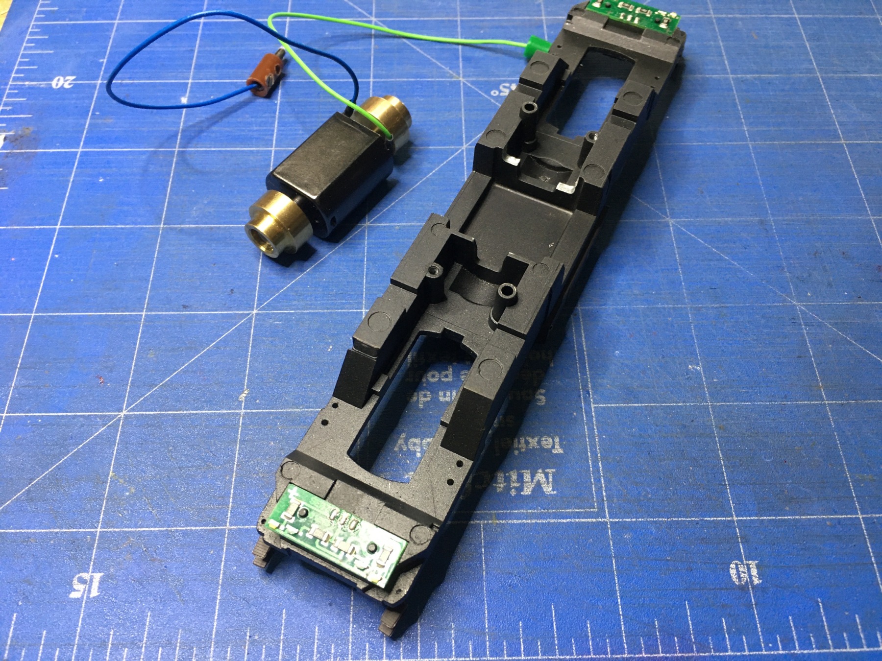

Het is voor mij meer dan een avondje werk geweest om er een nieuwe motor in te zetten.
Maar 't is nu gereed.
De loc na het uitnemen van de oude motor
Frezen om ruimte te maken voor de contacten van de motor, die zich aan de kopkanten bevinden (in plaats van aan de bovenzijde)
Freeswerk gereed
Een kartonnen plaatje van 0,35mm dik om de motor op te kunnen fixeren. Aan de freeszijde zit namelijk speling.
Voor extra fixatie heb ik naderhand nog een dotje 2-componentenlijm tussen motor en chassis gezet.
De vliegwielen zijn met 2-componentenlijm op de as gezet.
Het was trouwens voortdurend checken of er niets aan zou lopen.
Bij een eerste test met cardanassen sprong er eentje uit. Dat betekende dat het vliegwiel aan die zijde nog 0,5mm moest worden opgeschoven.
Om ongewenst elektrisch contact met het chassis (massa / aansluiting rail links) zoveel mogelijk uit te sluiten, is op cruciale punten nagellak aangebracht.
Eerste rijtest:
Fluisterstil en soepel. De loc kan kruipen.
Ik heb niets hoeven veranderen aan de decoder-instellingen.
Het onregelmatige rijgedrag (ineens veel harder gaan rijden) is uit de wereld.
De sound wordt echter soms (op willekeurige plekken) nog steeds een halve seconde onderbroken, terwijl er aan de verlichting niets te zien valt van een spanningsonderbreking of slecht contact. Ik vermoed dat dat aan de decoder ligt, maar ik ben niet van zins die te vervangen.
Bizar hoe een motor het verschil kan maken. Het nieuwe Chinese exemplaar heeft me omgerekend maar iets meer dan 6 € gekost.
Voor dat geld zou Mätrix toch meteen een betere motor hebben kunnen leveren?
Ik ben in ieder geval tevreden en weer een ervaring rijker.
Dank allen voor het meedenken!
Groet, Bas
