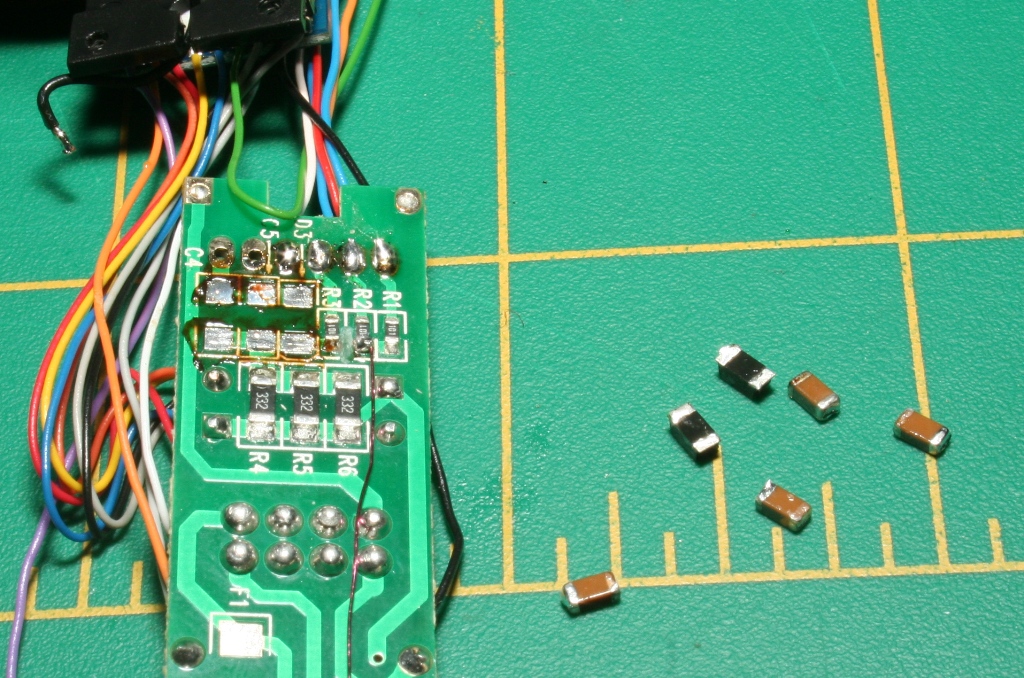

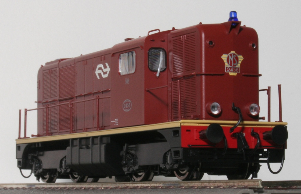

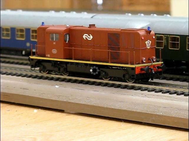

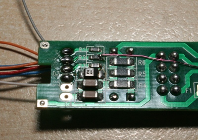

Al een paar weken stond deze mooie 2456 op de plank, wachtend om een decoder te krijgen...
Geen tijd, moed of zin, vul zelf maar in. Maar... waar een griep en een slapeloze nacht al niet goed voor is.
De inspiratie kwam, en er moest en er zou een complete kerstboom aan (sein)lichteffecten in en op.

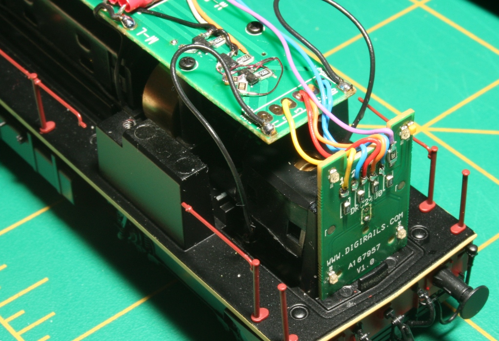

De Digirails 2400 printjes lagen ook al een tijd klaar, evenals war kleine blauwe LEDs...
Maar tja, hoe krijg je en omgekeerde L, schakelbare sluitseinen, rangeerlicht en twee zwaailichting aan het werk met een decoder met 'maar' 4 uitgangen... antwoord: NIET ! Of toch.... Studerend door de nieuwste handleiding van de LoPi 3.0 DCC viel mijn oog ineens op de MTC plug. Hier zetten wel 6 uitgangen op ! Weliswaar 2 daarvan onversterkt, maar dat mag geen probleem opleveren.
Maar...
LET OP !! HETGEEN NU VOLGT IS VOOR HET ZELF NADOEN GEHEEL OP EIGEN RISICO, DE GARANTIE OP DE DECODER VERVALT MET DE VOLGENDE ACTIES VOLLEDIG !!

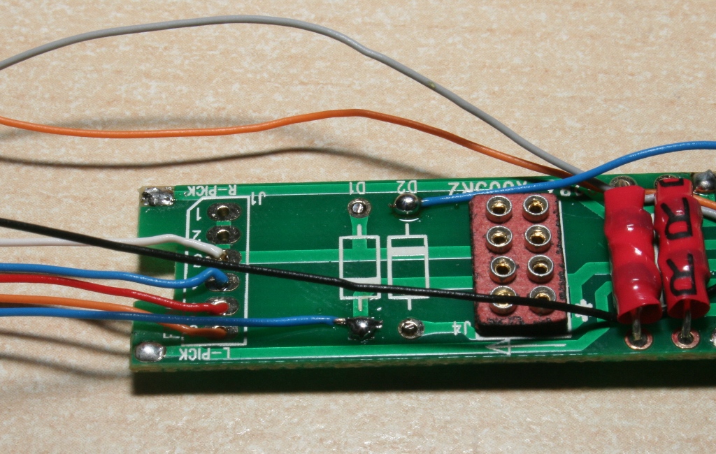

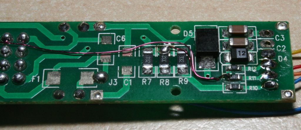

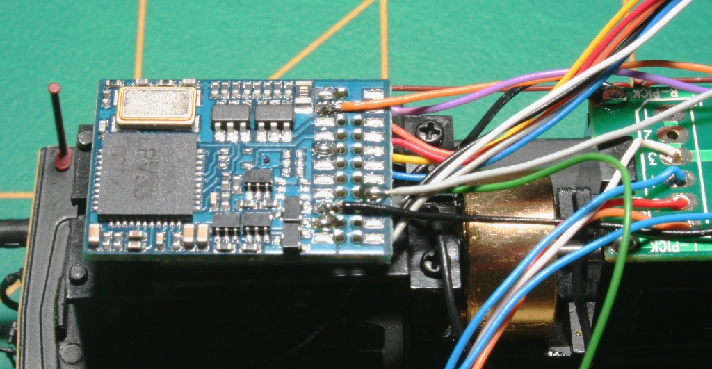

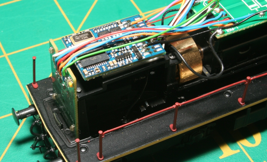

Voorzichtig het krimpkous hoesje van de decoder losgesneden zodat de MTC soldeerpads benaderbaar worden en...
met de multimeter aan de slag, om te zien of de achterkant van de decoder ook inderdaad alle doorverbindingen van de MTC 21 plug heeft... En Ja hoor !
Vervolgens is natuurlijk de vraag of AUX3 en AUX4 zich ook laten aansturen... Daartoe het ding op de ESU LokProgrammer aangesloten en jawel hoor, keurig sturend op logica niveau ( 0- 5v ) werden AUX3 en AUX4 gemeten. Ook de GND is toegangkelijk, dus het maken van een versterkertje moest zo gepiept zijn.

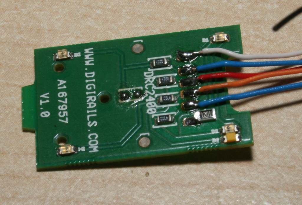

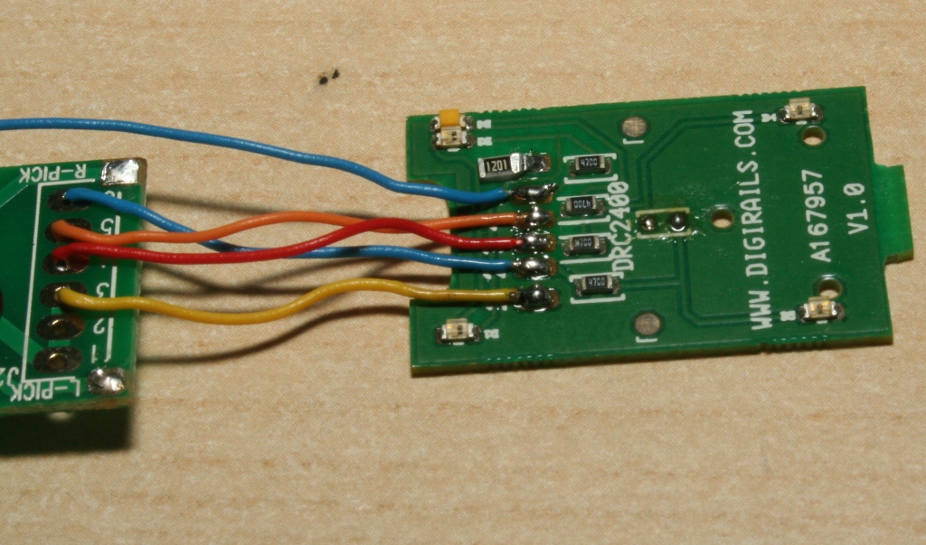

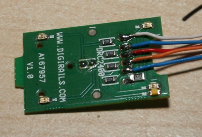

Goed, twee extra uitgangen waren dus gevonden. Maar... de Digirails 2400 printjes hebben ( evenals het origineel van Roco ) commonkathode aansluiting, waardoor het niet echt simpel is om een apart rangeersein te maken. Normaal sturen we dit door 1 LEDje van de 3 apart aan massa te leggen via een diode combinatie rechtstreeks aan een functie uitgang. Dat ging hier dus niet op
Gelukkig heeft Digirails wel gescheiden 'plus' pads aangebracht, elk met hun eigen voorschakel weerstand. In de standaarduitvoering, zijn echter het linker en rechter lage frontsein met elkaar doorverbonden... Maar... Ook hier is een eenvoudige oplossing mogelijk
De 000Ohm 'weerstand' verwijderen en twee gescheiden LEDs ( in feite 3, het topsein meegerekend ) zijn een feit.
Nu nog iets verzinnen waarmee de verschillende 'plussen' geschakeld kunnen worden... Simpel gaat dit met een PNP transistor aan de 'blauwe' uitgang van de decoder. Daar de Roco hoofdprint nogal eigenzinnig van opbouw is, kan e.e.a. vrij eenvoudig gedaan worden
Voor de rest doet de 'firmware' van de LoPi het werk, in het bijzonder de functiemapping

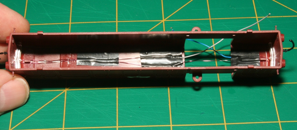

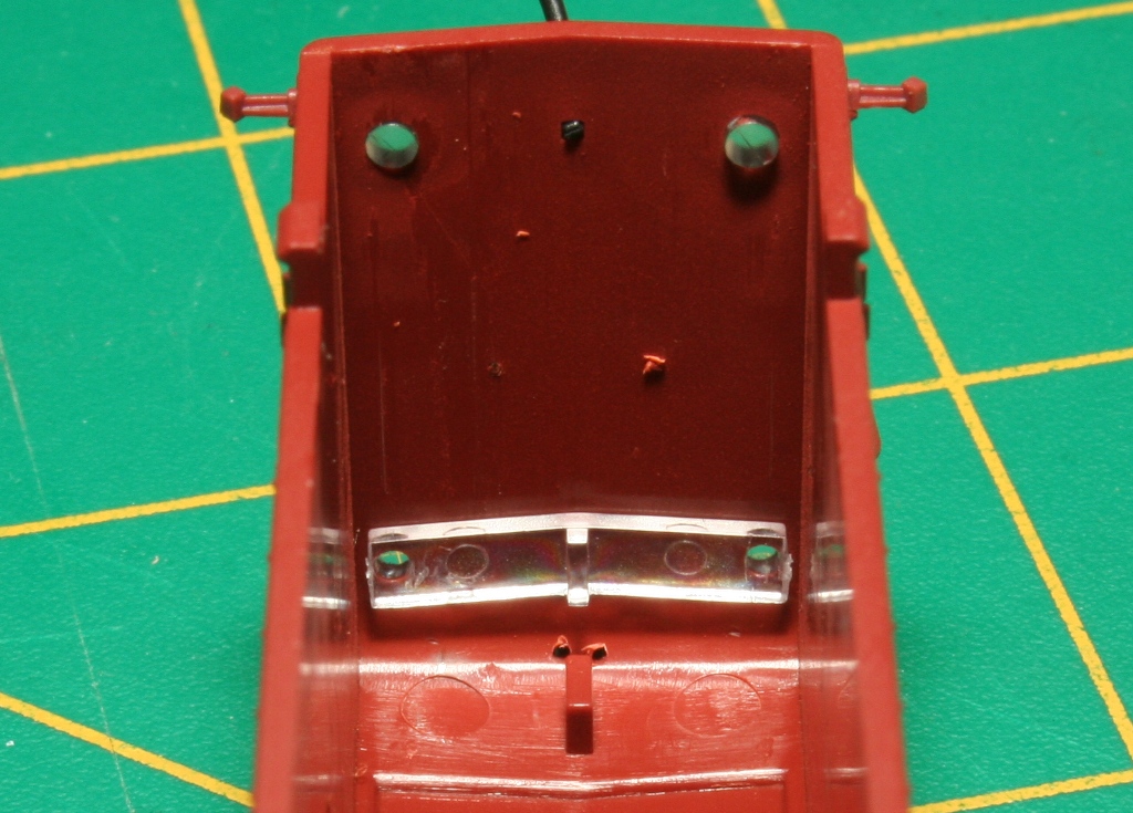

Genoeg tekst, nu plaatjes:
... de mooie, stoere 2456. Het lijdend voorwerp van deze ombouw
Om te beginnen natuurlijk de loc geheel demonteren ( motor etc. kan blijven zitten ) om...

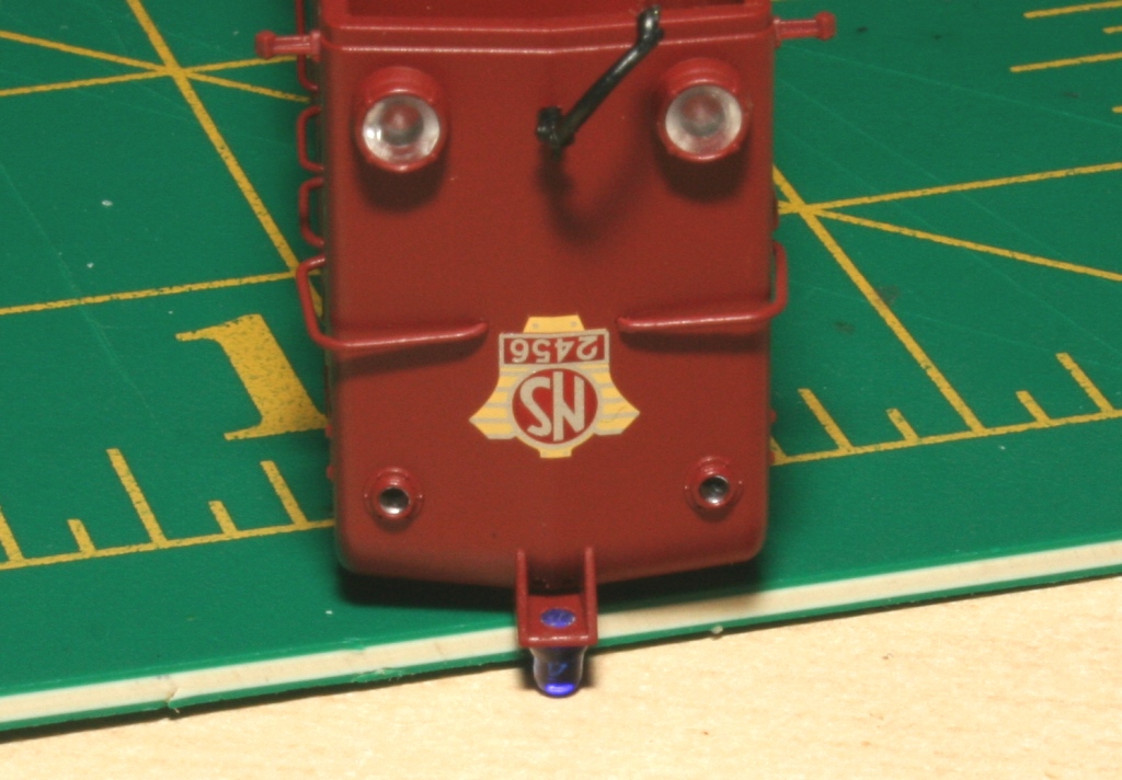

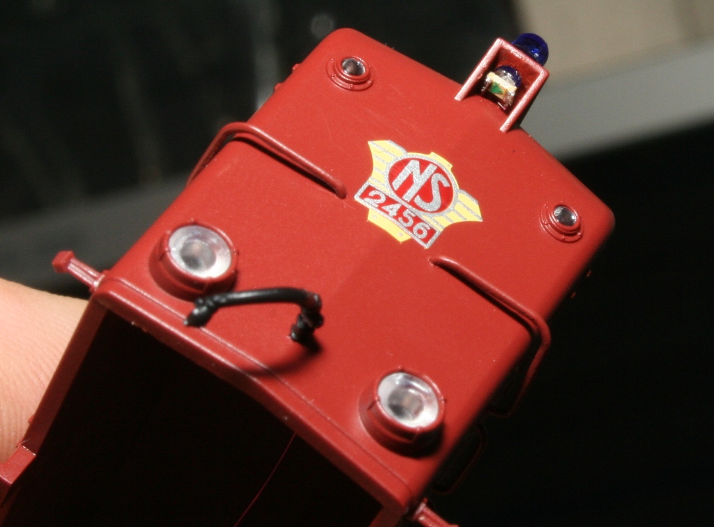

... het zwaailicht er af te pakken en voorzichtig het onderste pennetje zover terug te vijlen, totdat het gelijk ligt met de onderkant van de houder.
Tevens twee gaatjes van ca. 0.5mm boren voor...

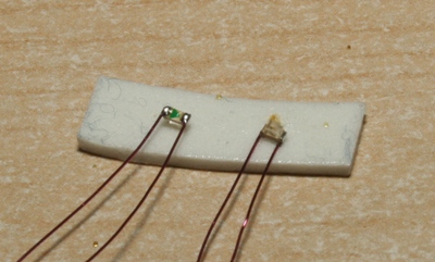

... de twee lakkoperdraadjes die we aan twee blauwe 0603 SMD LEDs solderen en...
... door de gaatjes steken en de LEDs met een druppeltje Olba aan de houder vastzetten.
... de lakdraadjes zetten we met een stukje tape oid aan de kap vast, waarbij we aan het einde alvast decoderdraad met de correcte ( ! ) kleur solderen.

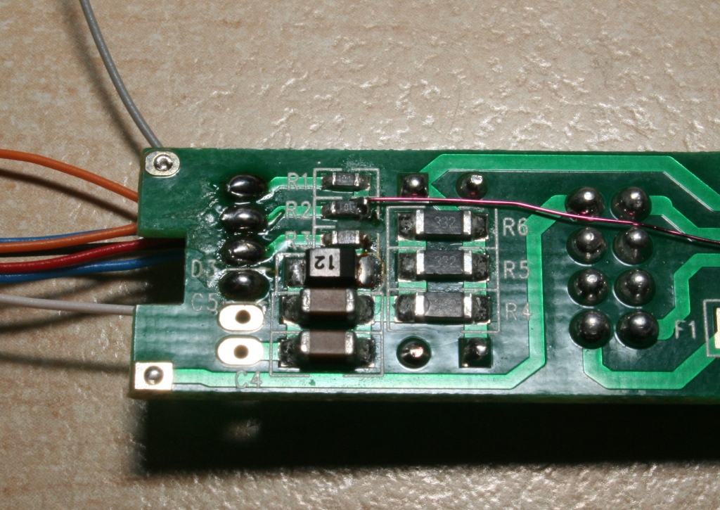

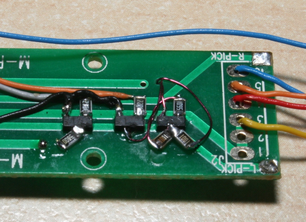

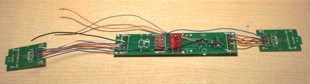

Dan volgt na enig electronisch sloopwerk hier en daar een kwartiertje creatief met SMD componenten. Tweemaal een BC846 met een 2k2 weerstand in de basis en de emitter aan GND voor het versterken van AUX3 ( oranje ) en AUX4 ( grijs ). Verder nog een BC857 voor het schakelen van de separate plussen naar de frontseinen.
Het makkelijkste bleek te zijn, de transistoren eerst met een druppeltje Olba op de print te lijmen, en daarna de rest van de onderdelen en draden er met een fijn soldeerpuntje aan te 'plakken'...
De gemodificeerde Digirailsprint, de 'weerstand' van 0Ohm in het midden is er af gesoldeerd...
... deze gaan in de lange huif...
... en deze in de korte.
De versterkertjes...
Hier zaten ooit twee diodes, niet meer nodig
De aansluiting van de 'plusschakelaar' aan twee van de 3 plus aansluitingen...
... tussen R10 en R11 is een spoortje weggefreesd !!!
... evenals aan de andere kant tussen R2 en R3
Dan de aansluitingen voor AUX3, AUX4 en GND op de MTC21 pads solderen...
De lange huif zijde netjes monteren en draden wegwerken...
... net zoals bij de korte huif...
... waarna het tijd is om e.e.a. te testen !
Doet het het allemaal, kan de kap er weer op en...
... worden de zwaailichten aangesloten.
Nu kan de loc weer verder geassembleerd en testgereden worden
Tevens een mooie gelegenheid om alle lichtsterktes en effecte goed in te stellen
Maar....
... het bleek dat er nog wat onderdelen op de print zaten die de combinatie van de nieuwe plusschakeling en het dimmen zodanig verstoorden, dat er soms seinen lichtjes mee gingen branden bij het aan en uit schakelen van de hoofd functies. Vooral het rangeerlicht had hier last van
Dus... loc weer uitelkaar, alle overbodige zaken van de print af en...
Kijk maar naar het filmje....
