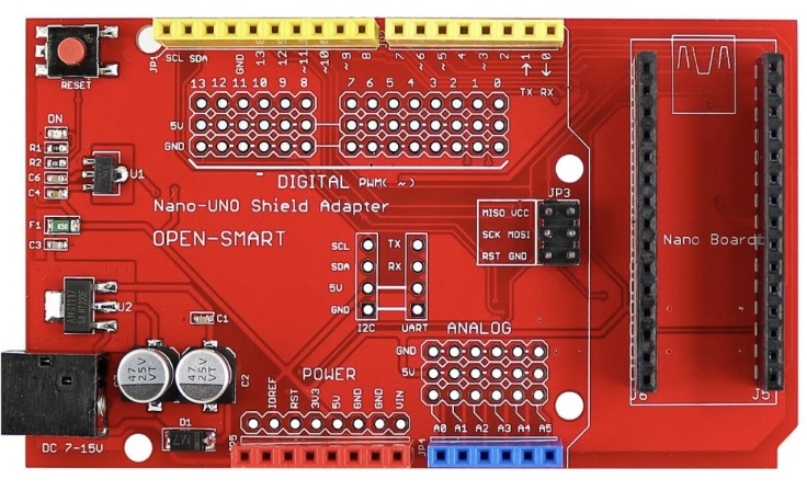

Ik heb nog een paar Arcomora shields liggen voor op een Arduino Uno. Ik twijfel of ik een paar extra Arduino Uno’s bestel, of dat ik onderstaande nano-uno shield adapter ga gebruiken. Ik heb namelijk nog verschillende Nano Aduino’s. Ik wil ze gebruiken voor Mardec.
Gr, Hans

Ik meen me te herinneren dat een nano niet genoeg geheugen heeft. Het schijnt met een trucje wel te kunnen maar ik weet de details niet uit mijn hoofd. Maar het lijkt me verstandig dat even uit te zoeken  ;)

Een nano heeft dezelfde chip als een unu, maar er zit een andere bootloader op. Dat is een stukje code wat programmeren via USB mogelijk maakt.
Je moet de nano voorzien van de bootloader van een UNO. Dat hele process staat hier haarfijn uitgelegd.
https://docs.arduino.cc/built-in-examples/arduino-isp/ArduinoISP/

Op de download site van Arcomora staat al sinds jaar en dag een document over het bootloaden.
https://www.arcomora.com/wp-content/uploads/2021/08/flash_bootloader.pdf
