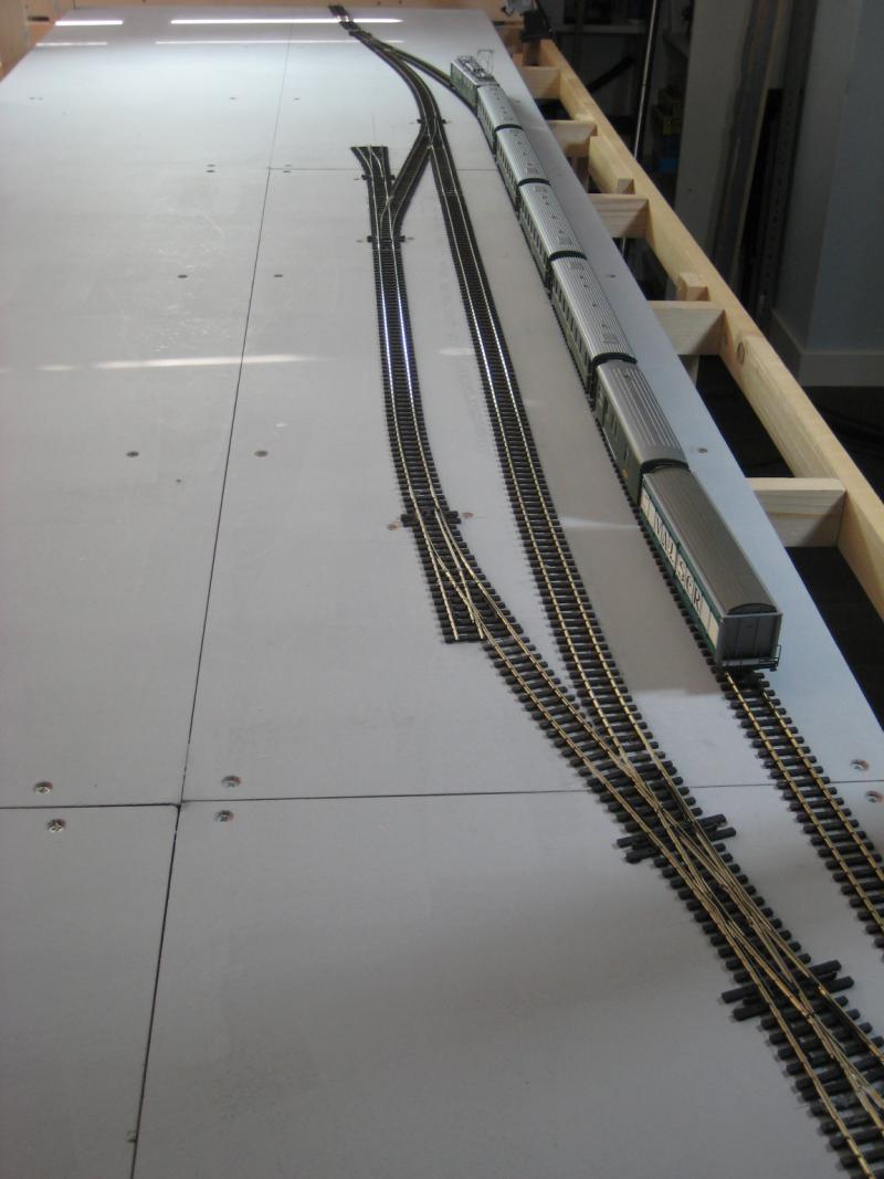

Re: Project Rhätische Bahn
« Reactie #199 Gepost op: 18 August 2013, 12:11:53 »
Hallo allen,
Nou, ik heb er nog een nachtje over geslapen  :) en ben nog steeds tevreden met dit ontwerp.
We gaan weer rails leggen  (y)

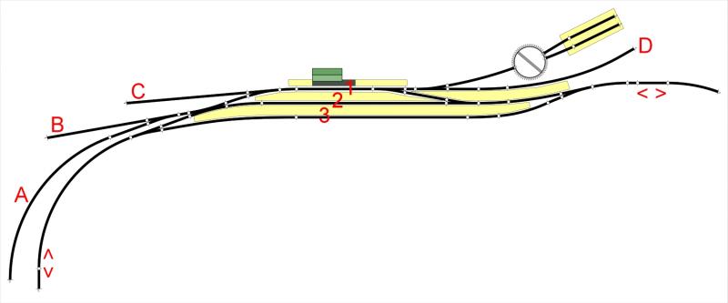

Nog wat aanvullende info.
De pijltjes geven de in- en uitgaande sporen aan.
Spoor 2 en 3 worden gebruikt voor het normale verkeer (reizigerstreinen en doorgaande goederentreinen).
Spoor 1 wordt alleen gebruikt voor af en toe wat rangeerwerk.
Bij C komt een klein laad- en losperron (bereikbaar via de parkeerplaats van het station).
Op spoor D wordt wat historisch materieel gestald als de stoomlok aan het overnachten is in zijn loods.
Die stoomlok hoop ik ooit nog eens aan te schaffen (als ik later groot ben ;D).
Op spoor D kunnen wat wagons en mijn rangeertractortje worden neergezet.
A gaat ook dienen om een en ander op te stellen.

Zoals Marius ook al zegt, die Engelse wissel wordt zo hier en daar nog steeds gebruikt bij de RhB.
Heb net nog een voorbeeld gevonden. Als men het station van Pontresina binnenrijdt (komende uit Celerina) is het eerste wat je tegenkomt zo'n DKW.
Eigenlijk had ik die DKW helemaal niet nodig maar wilde er toch eentje plaatsen omdat ik het zo'n mooi technisch ding vind.

@ De Stoker,
Die draaischijf dient straks ook om de stoomloks weer met de neus in de juiste richting te zetten.
Zit net te denken dat ik daar nog niet eerder over had geschreven, ik hoop dus in de toekomst ook met een stomer te gaan rijden.

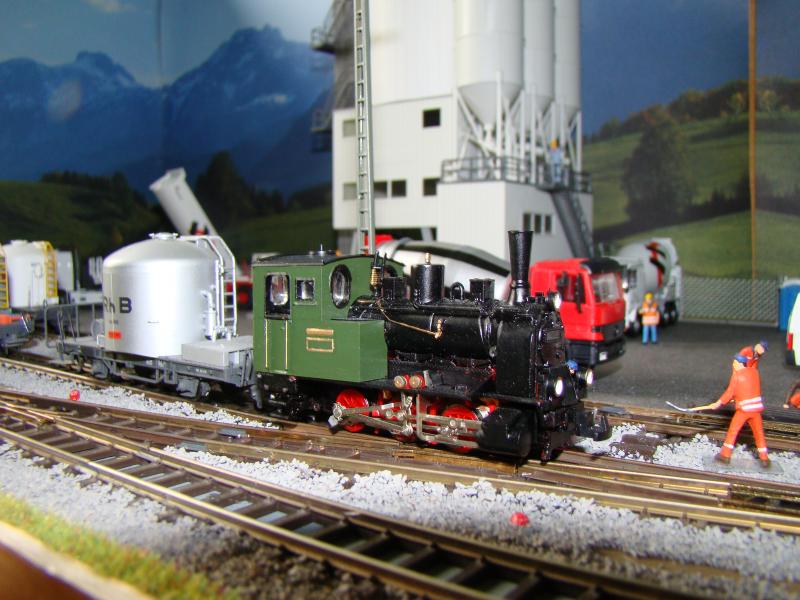

De stoomlocs van Bemo zijn inderdaad vrij prijzig, maar dat is het merk sowieso. De G 4/5's zijn er wat goedkoper van STL Models geweest. Je kunt ook met een kleinere stoomloc beginnen. Zoals deze:
Dit locje van Tillig heb ik zo'n 10-12 jaar geleden aangeschaft (kosten ca 100 euro) en aangepast/omgeschilderd (met een knipoog) naar voorbeeld van de "Breithorn" van de BVZ. Die werd toen nog als reserveloc ingezet voor bouwtreinen e.d. En voor eigen "Nostalgiezüge" natuurlijk.
« Reactie #201 Gepost op: 28 August 2013, 15:49:37 »
Hallo Allemaal,
@ Simon,
Helemaal vergeten te reageren op jouw plaatje. Die ombouw van dat Tillig-lokje naar de Breithorn is knap gedaan. Ziet er goed uit (y).

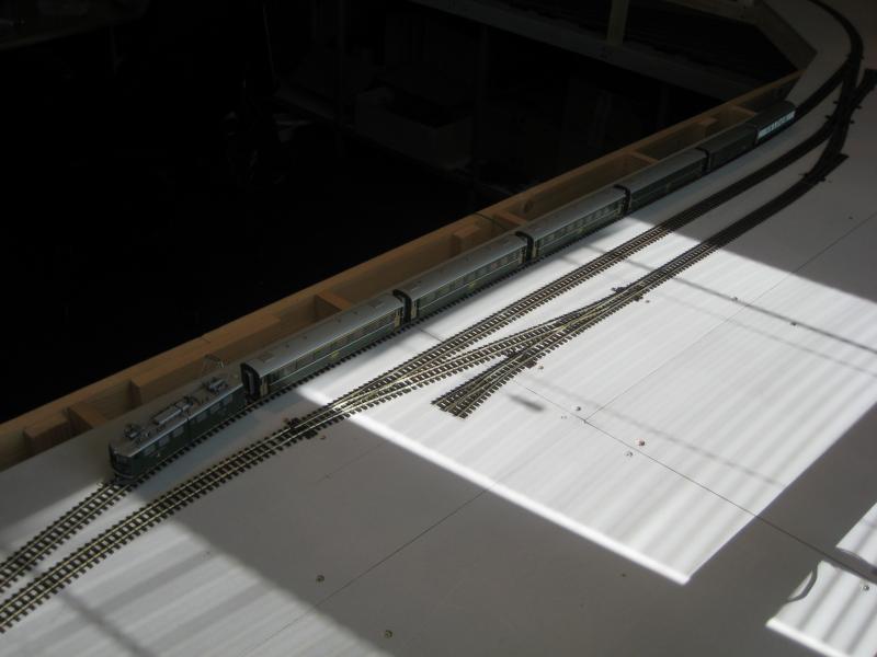

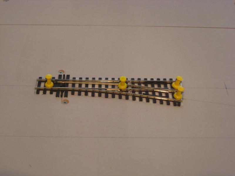

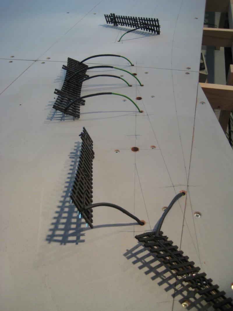

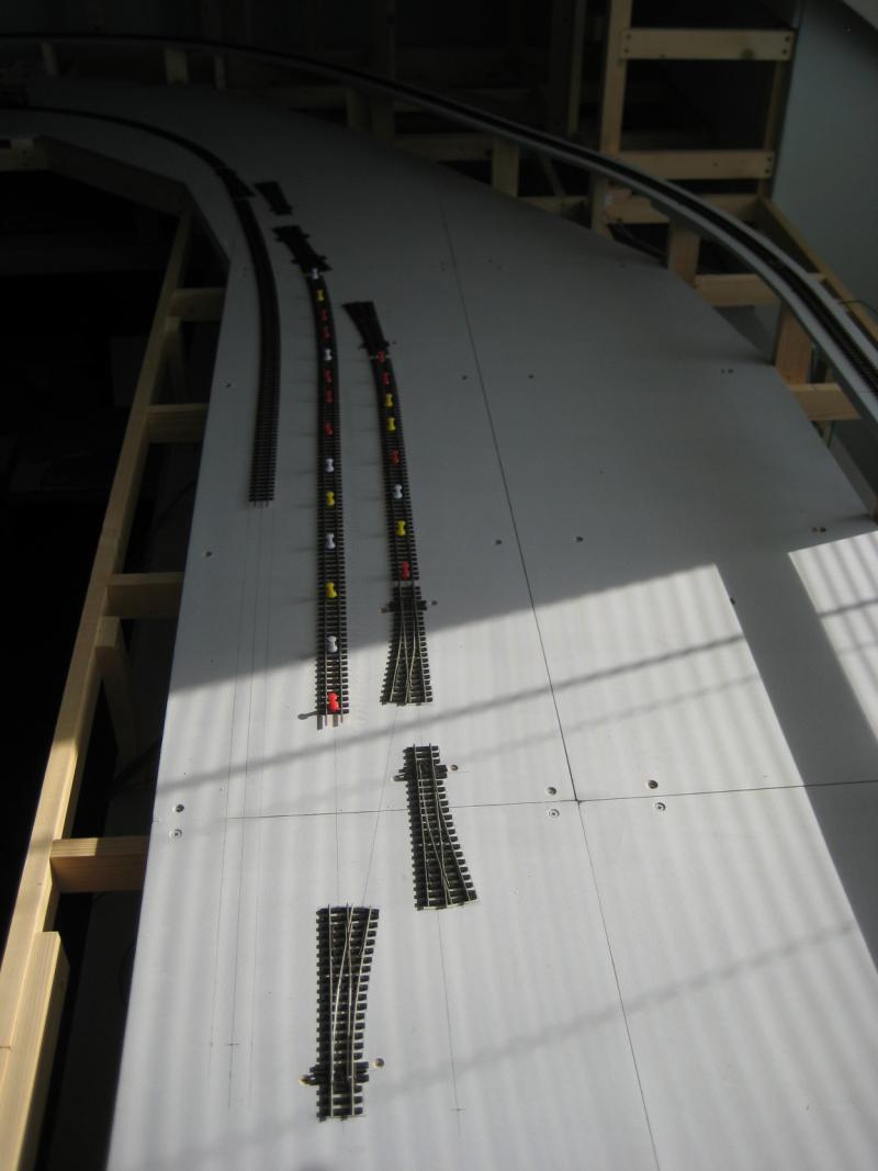

Zo, weer lekker bezig geweest met rails leggen.
Eerst alle wissels bedraad (tbv puntstuk-polarisatie).
Daarna met houtlijm vastgeplakt en met een paar pushpins tijdelijk vastgezet.
Elke dag een stukje.
En dan kan er eindelijk weer gereden worden.
Voorlopig kan er alleen op dit ene spoor gereden worden. De wissel moeten nog van aandrijvingen worden voorzien.
Maar er kan in ieder geval weer lekker met de treintjes worden gereden :).
De trein die vanuit het station naar de keerlussen (1e verd) rijdt doet hier ongeveer 60 seconden over.
Als ik tenminste een snelheid van 15cm per seconde aanhoudt ( is +/- 50 KM per uur in het echt).
Geeft dus alle tijd om rustig te genieten van het rijdende spul  (y).
Volgende klusjes:
Monteren wisselaandrijvingen.
Bedieningstableu maken met drukknopjes voor het schakelen van de wissels in het station.
Zo, en nu ga ik weer even naar zolder (nog even wat treintjes laten rijden ;D).

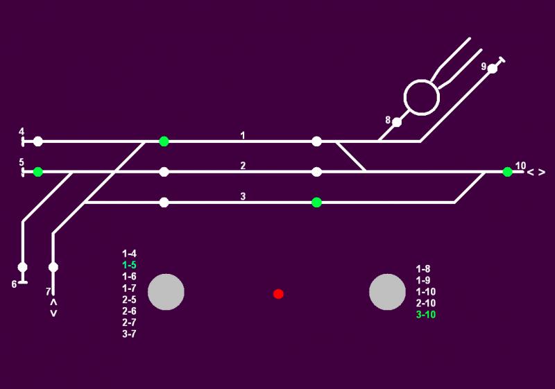

Heb ook nog even nagedacht over het bedieningspaneel voor het station.
Misschien ga ik het op deze manier doen. Lijkt me wel mooi naast de Intellibox.
Met behulp van 2 draai-keuze-schakelaars kan een rijweg worden ingesteld. Eén voor het linkerdeel en één voor het rechterdeel van het station.
De groene ledjes geven de rijweg aan. In deze stand is de rijweg van spoor 1 naar 5 en van spoor 3 naar 10.
Ik had eerst veel meer ledjes ingetekend maar volgens mij is dit veel duidelijker (less is more).
Hierna kunnen de wissels worden omgezet dmv van een druk op het rode schakelaartje (momentcontact).
Elke wissel krijgt een eigen (bistabiel) relais tbv de CDU en het schakelen van het puntstuk.
De cijfertjes komen niet op het definitieve ontwerp, zijn nu alleen ter illustratie.
Ik denk dat dit wel een leuke en simpele oplossing is.
André

« Reactie #207 Gepost op: 03 September 2013, 13:00:54 »
Zeer fraaie uit werking mooi simpel ogend bedieningspaneel  (y)
Dus als je van 7 naar 9 wil dan gaat dat met de stand 1-7 links en 1-9 rechts
goed over na gedacht  (y)
Krijgt de draaischijf nog een aparte bediening?
Andre64
  • Berichten: 300
« Reactie #208 Gepost op: 03 September 2013, 15:56:24 »
Hallo Gerwin,
Bedankt en inderdaad, dat heb je goed gezien.
Gewoon draaien aan 1 of 2 knopjes tot de gewenste rijweg met de ledjes aangegeven wordt en dan op het middelste schakelaartje drukken.
En volia, alle wissels staan in de juiste richting.
Die draaischijf krijgt inderdaad later nog een aparte bediening. Maar daar ben ik eigenlijk nog helemaal niet mee bezig geweest.
Da's voor véél later  :)
André

« Reactie #209 Gepost op: 04 September 2013, 09:01:41 »
Ik ben nogal wispelturig kwa tijdelijke banen, dat ligt het een tijdje en dan wil ik het weer anders. Ik heb een schakel plateau gemaakt met drukknopjes wat goed werkt overigens maar dan wil ik de baan aanpassen dan moet ik ook weer het hel bord aan passen. In jouw geval hoef je alleen de tekening en de ledjes aan te passen eventueel wat schakelingetjes herleggen maar het gross
Ga je er een diode matrix onder maken? of kun je dit zonder schakelen?
