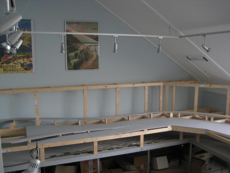

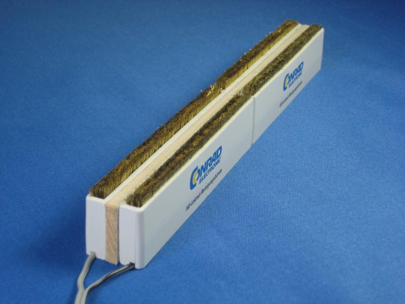

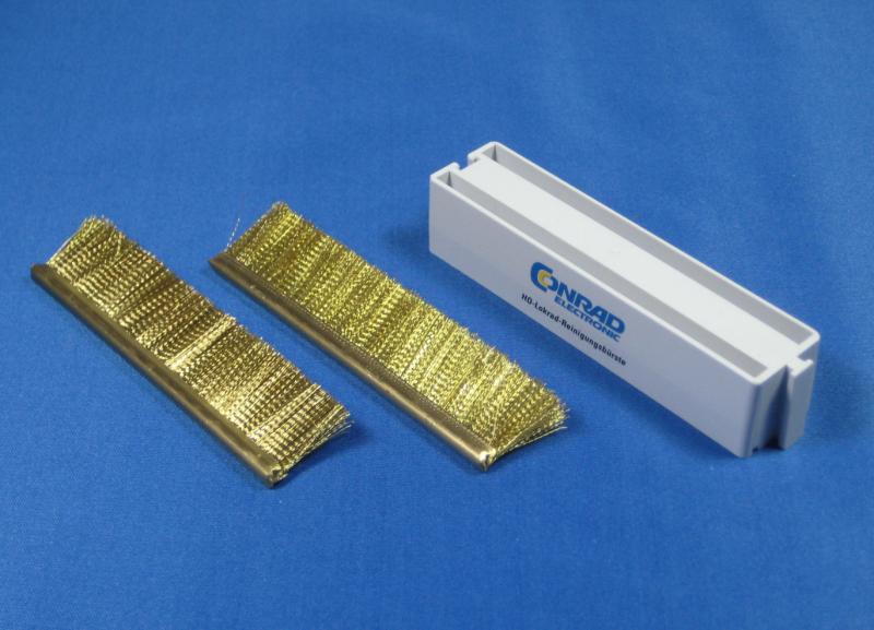

Weer een kleine aanvulling op dit bouwdraadje.
Ben nog even aan het knutselen geweest met die wielenreiniger van Conrad/Trix.
Zoals ik al eerder schreef zijn deze niet verkrijgbaar voor schaal H0m (12mm).
Dus de zaag gaat erin.
Plaatje van de boven- en onderzijde.
Eerst de borstels eruit halen, dit gaat heel makkelijk.
Voorzichtig een stuk eruit gezaagd en weer opgevuld met een strookje mdf van 4mm.
Er is niets gelijmd, heb het gewoon met dubbelzijdig tape aan elkaar geplakt.
Ook nog een paar draadjes aan de borstels gesoldeerd zodat het spul gewoon via een losse voeding kan werken.
Origineel moet het ding op de rails worden gezet om te kunnen werken.
Omdat het afgelopen weken toch zo slecht weer was (
) ben ik toch lekker wezen zagen en schroeven.

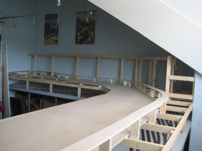

Met dit als resultaat. Het begint al aardig zijn definitieve vorm aan te nemen.
En hierna het hout waar de rails/bergen/scenery op komt voorzien van grijze grondverf.
Binnenkort gaan we weer rails leggen en draadjes solderen en dan weer lekker rijden met de treintjes
Eerst maar even wachten op mijn bestelling. Normaal koop ik het Peco-spul bij The Signal Box in Engeland maar het gaat op dit moment niet zo goed daar.
Dus deze keer maar een andere leverancier geprobeerd. Hoop deze week een en ander te ontvangen van de The Engine Shed (
www.gaugemaster.com
Tot spoedig,
André

André:
Voor het werk aan de baan
Die posters hebben mooie plekjes!
Die wielenreiniger stelt mij echter teleur
, er staat nog steeds goed leesbaar "Conrad" op...Was de grijze primer op? En het is overduidelijk dat je er twee aan elkaar plakte...
waar is de Plamuur voor uitgevonden?
[sarcasm OFF]
Oftewel: Goed Gedaan Jochie!
en een heel slim idee, zéker die externe voedingsdraadjes...
Veel plezier en succes!

Hoe gaat het met de borstels op de wiel i.v.m. met slijtage wielen?
Gebruik zelf altijd vrij omslachtig zo'n blokje om de rails te poetsen maar als er meer treinen gaan komen is het wel een makelijke oplossing

@ De Stoker,
Deze wielreinigers zijn heel vriendelijk voor de wieltjes, ze zullen nooit krassen (wel oppassen voor de anti-slipbandjes).
De rails poetsen zal ook wel moeten. Ik gebruik hiervoor gewoon de ouderwetse railgum. Gaat prima.

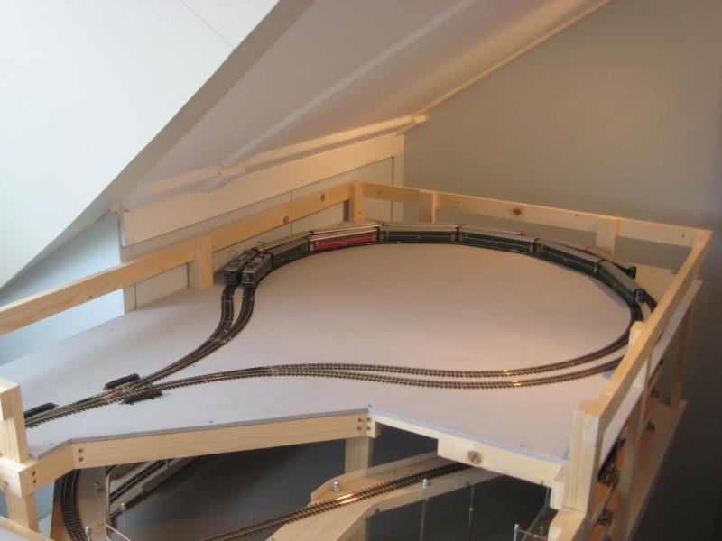

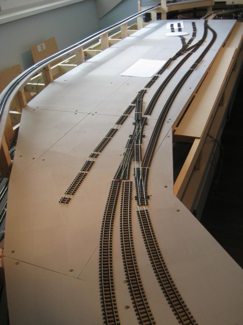

De bestelde rails zijn gearriveerd en gelijk maar enkele lengtes gemonteerd.
Weer een handvol draadjes gesoldeerd en hoera, er kan weer (een beetje) worden gereden.
De dubbele keerlus werkt ook naar wens.
De binnenkomende trein wordt automatisch naar een leeg spoor geleid. En bij het verlaten stuurt de trein zelf de wissels en de keerlusschakeling aan.
Volgende klus is het station aanleggen. Ben nog een en ander aan het uitvogelen.
Waarschijnlijk zal ik eerst alleen het doorgaande spoor aanleggen die dan richting schaduwstation gaat.
Dan kan er weer naar hartelust worden gereden met alle treinen.
André

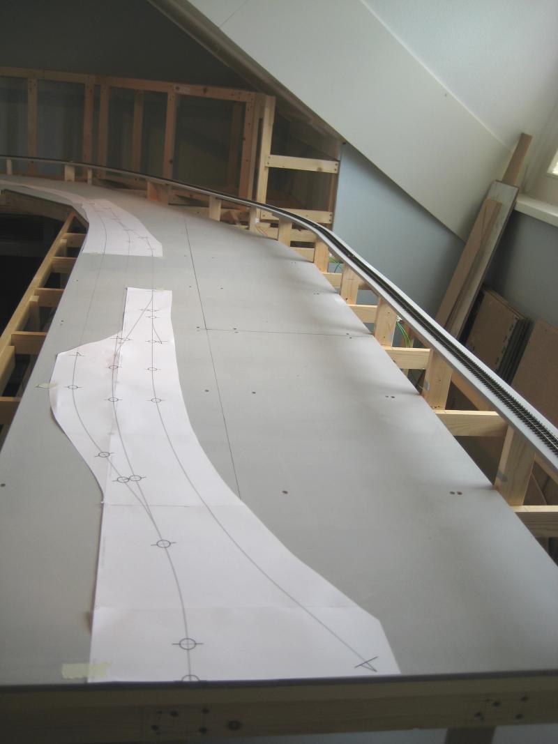

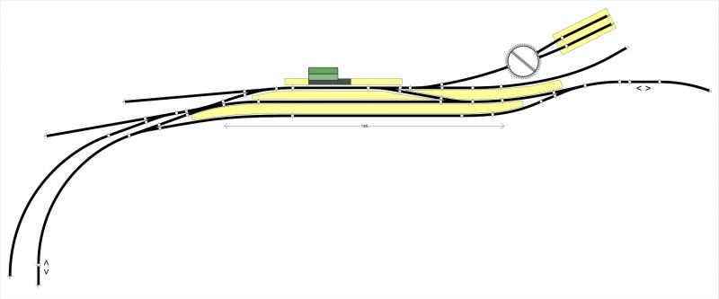

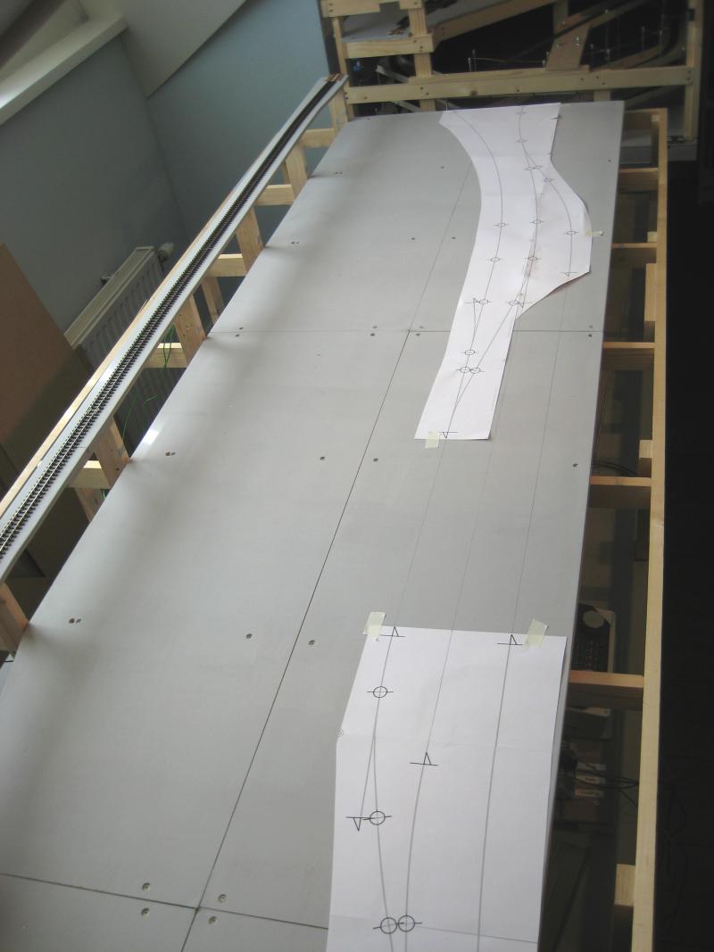

Vorige week een nieuw ontwerp gemaakt van het station. Een tijdje aan het puzzelen geweest met Anyrail en dit is het voorlopige resultaat.
De gele perrons tussen de sporen zijn eigenlijk geen echte hoge perrons maar meer beloopbare paden. Bovenkant ongeveer gelijk aan bovenkant rail.
Eén perron wordt doorkruist door een spoor. Vind ik wel een leuk detail.
Heb gekozen voor begin jaren 80 als voorbeeld. Groen en rood materieel van de RhB rijdt hier nog lekker door elkaar. En mooie auto's in die tijd maar da's geheel persoonlijk.

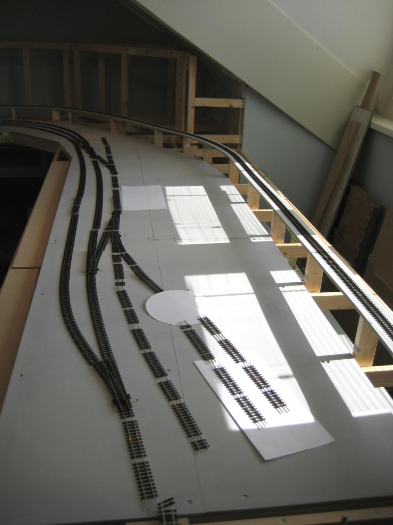

Het ontwerp weer uitgeprint en aan elkaar geknutseld met plakband.
Op alle strategische plekken met een passerpunt gaatjes geprikt en het ontwerp overgetekend op het hout.
Om een indruk te krijgen hoe het er uit komt te zien wat rails en wissels los neergelegd.
Ik moet er nog even een nachtje over slapen
maar als ik het morgen nog mooi vind dan gaan we volgende week weer rails en wissels leggen
Tot spoedig,
André
Berichten: 12264
Re: Project Rhätische Bahn
Reactie #192 Gepost op:
17 August 2013, 12:11:41 »
Ziet er goed uit dat plan.
Kun je miss uitleggen wat de functie zal zijn van de diverse doodlopende sporen ?
Frans van Meerwijk
Berichten: 2192
Reactie #193 Gepost op:
17 August 2013, 12:20:42 »
Leuk stationnetje!
Zo herkenbaar met inderdaad "perrons" die alles behalve hoog/verhoogd zijn en een spoortje dat dwars door een perron heenloopt!
Houdt wél in, dat je tussen de rails dus "Bohlen" moet leggen...
Succes!
Frans

Vind het een fraai station, enige opmerking die te maken zou zijn is dat het
dkw op het doorgaande spoor voor de RhB misschien net niet tolereerbaar zou zijn (volgens de ir. Enter normen).
In echt boemel-smalspoor geen probleem, maar RhB is toch eigenlijk grootspoor op meterspoor.
fred
