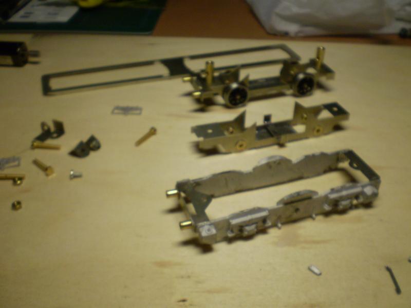

De eerste stap is de bouw van de draaistellen. Zoals ik al vertelde is de ophanging vrij bijzonder. Dat wil zeggen ik heb zo'n constructie nog nooit gezien.
Dit zijn de onderdelen:
Van links naar rechts een beugeltje voor het vastzetten van het draaistel met daarboven een afstandhouder die verticaal wordt gebruikt, de achterbalk van het draaistel, het frame van het draaistel zelf, de voorbalk, de bufferbalk en de verende buffers. Ik vind de bufferschalen wat klein qua diameter, maar misschien zou dit kunnen kloppen.
Boven en onder zie je nog de witmetalen draaistelzijkanten en de twee veren, die ik normaal monteer. Volgens mijn foto's heeft de Tommy in deze vorm tussen november 1948 en 1951 zo gereden op het NS net.
Ten eerste vouwen we het frame op, versterken de hoeken met soldeer en plaatsen de lagers. Deze pasten niet erg. De gaten moesten flink worden geruimd en daarna erin gesoldeerd. Dit solderen doe je met de assen in de lagers, want anders is de kans dat je de lagers in een lijn soldeert vrij klein en krijg je het chassis nooit mooi aan het lopen. Gelukkig worden de wielen van Alan Gibson geleverd met 3 assen: een as met punten voor het uitrichten, een korte as voor dit draaistel en een lange als de wielen aan de buitenkant worden gelagerd.
Hierboven dan het draaistel met wielen en de twee balken aan de buitenzijde opgevouwen, gesoldeerd en vastgeschroefd. Ernaats ligt de motor met de motorhouder, die met op de doorlopende as aan beide zijden van de motor met een worm wordt voorzien, die de wormwielen op de wielassen aandrijven.
De motor past niet goed in de motorhouder. De laatste past wel perfect in het draaistel.
De bufferbalk aan het draaistel met de verende buffers is wel een beetje voorzichtig te maken. Ten eerste soldeer je een messing stop aan de achterkant in de bufferhuls. Later steek je daar de buffer met veertje doorheen en buig je de doorstekende buffersteel lichtjes om. Als de buffer is elkaar zitten soldeer je eerst de bufferbalk op de dwarsbalk en daarna de buffers erin.
Dit is dan het resultaat.
De volgende stap is het solderen van de draaistelzijkanten aan de dwarsbalken. Hierboven de 2 samenstellende delen. Dit pastte allemaal niet bijzonder, maar uiteindelijk staat alles recht. Hierover meer een volgende keer.

Vanavond nog bezig geweest met de draaistellen:
Latig probleem bleek te zijn de breedte van de bufferbalk en de dwarsbalk aan de andere kant van de draaistellen. Deze hebben een andere breedte zoals je kunt zien. Dat betekent dat als je het op achterste balk soldeert het dan aan de voorkant onder de bufferbalk moet worden gesoldeerd. Dan moet wel het soldeervlakje van de bufferbalk eruit en een stukje van de bovenkant van de witmetalen zijkant en het past weer mooi parallel. Dus eerst dit hoekje eruit:
En dan de rest solderen en dan is dit het resultaat, nu met wielen erin
Het loopchassis met de assen wordt door middel van de afstandhouders aan elkaar geschroefd. Deze afstandhouders zorgen vervolgens voor de positie van de draaistellen in de lengte richting van het chassis, waar keurig een ronde opening in is geetst in de juiste diameter.
Met 2 draaistellen ziet het er dan als volgt uit:
De draaistellen worden in het chassis geborgd door bovenop de afstandhouders 2 kleine beugeltjes te schroeven, die ervoor zorgen dat de draaistellen niet meer onderuit het chassis kunnen vallen. Het geheel is vrij bijzonder. In het midden bovenaan de witmetalen draaistelzijkanten zit een ronde ophanging, die net als de afstandhouders voor de draaiing zorgen en de oplegging zijn van de bak op de draaistellen en bepalen dus de hoogte van de bak. De afstandhouders zorgen voor de juiste horizontale positie en de beugektjes bovenop borgen het draaistel.
Nog een paar plaatjes ter verduidelijking:
Als bonus heb ik uit een nieuwzilveren etsdeel het hulpchassis gevouwen en gesoldeerd voor de bakopbouw. Hier komen de zijwanden aan, worden de daken aan vastgezet en voor en achter de cabine.
