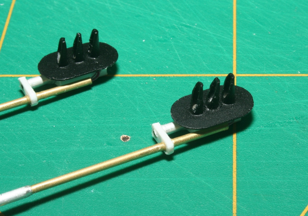

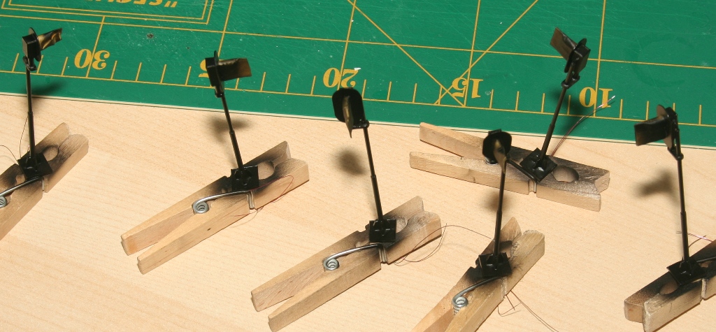

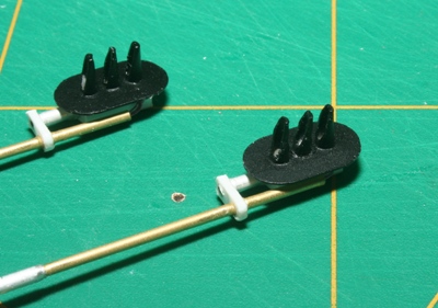

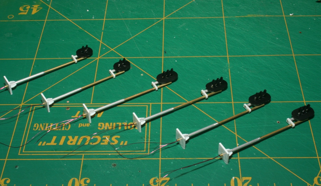

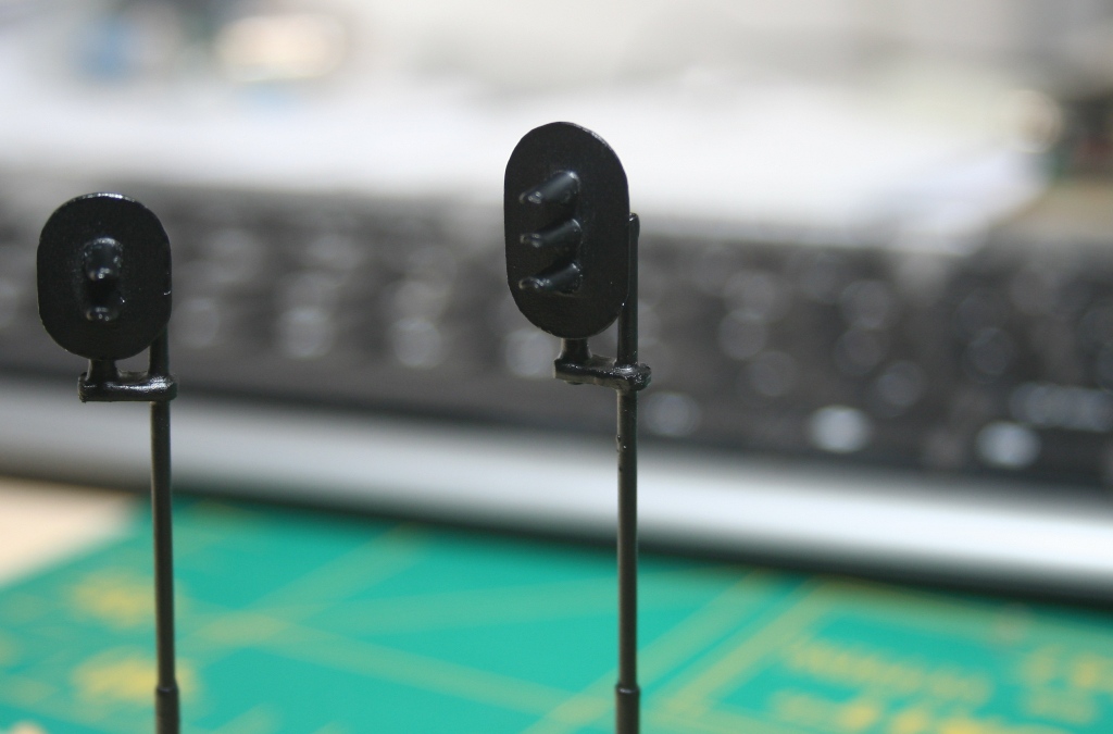

... de seinenbakken van palen voorzien, hetgeen dus een compleet sein oplevert  :P
Net naar de spuitert geweest. De lichtkappen netjes ingepakt om de leds niet zwart te maken ;)...
Nu nog de witte beschildering en klaar voor de inzet.
