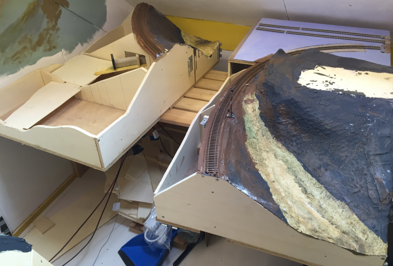

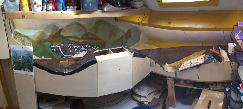

Na al het detailwerk qua seinbouw en printplaatjes en programmeren is het maar weer eens tijd voor wat grote slagen.
Voor:
Na:

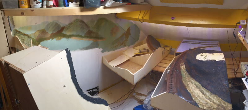

Oftwel: ik heb de drie modules van Monreal losgehaald om er grover werk aan te doen. Noodzakelijk om weer verder te komen met het landschap. Een paar zaken die ik nu wèl kan doen:
  • Het witte deel van het dak het-gaat-regenen-grijs schilderen. Het deel van het schuine dak dat recht boven de modules zit.
  • Een achtergrond rechts en erachter aanbrengen.
  • Het inrijsein van het schaduwstation demonteren en vervangen door een schacht-constructie zoals ik bij de tunnelingang aan het maken ben. Want de huidige constructie kan ik eigenlijk niet bij als het landschap dicht is. En ik wil de conrad aandrijving vervangen door een servo. De aandrijving is prima, maar ik ben nu een voorkeur gekregen voor langzaam bewegende servo's. De conrad aandrijvingen ga ik over een paar maanden maar eens verzamelen en te koop aanbieden.
  • Ballasten.
  • De landschapshuid achter de spoorlijn aanbrengen.
  • De beek aanleggen.
  • De electra ordenen.
Voldoende te doen! Alleen het rijden zal op een laag pitje staan, want ik kan alleen eilandbedrijf tussen Kelberg en Berenbach uitvoeren :)
Hieronder nog een foto waarop duidelijk te zien is dat de landschapshuid aan één kant van de spoorlijn nog ontbreekt:
Reinout
« Laatst bewerkt op: 21 November 2015, 15:10:43 door Reinout van Rees »

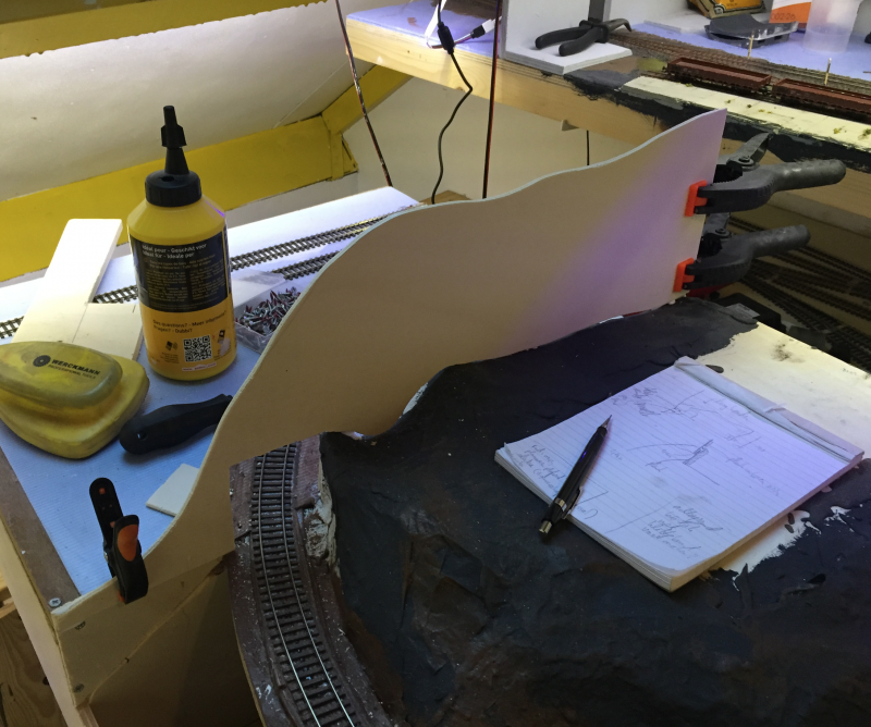

Zo. Het stukje achtergrond dat tegen het schaduwstation aan zit zit op z'n plek:
Er zit een simpele opening in de plaat voor de treinen. Hier komt geen tunnelportaal. De ingang zal gecamoufleerd worden met bomen, struiken en struweel.
Vervolgens een begin gemaakt met de landschapshuid. Piepschuim.
Ik vraag me even af wat handiger is: horizontale vlakken (zoals hier) of vertikale (zoals bijvoorbeeld hier). Waarschijnlijk werkt voor mij een combinatie goed.
Reinout

Gewoon snijden zoals je het onderweg makkelijk vindt Reinout, achteraf komt er toch een dun gipslaagje op en zolang het allemaal goed blijft zitten moet je je er helemaal geen zorgen over maken.

Je kan eventueel de stift van de soldeerbout door een stuk koperdraad vervangen dan heb je ook een piepschuimsnijder. Stinkt wel behoorlijk. Afeglopen week heeft er heel stuk op het forum gestaan over snijden van peipshuim met een hitte bron.
Of zoals Oliver al zegt gewoon doorsnijden en afwerken met materiaal wat jij het fijnste vindt.

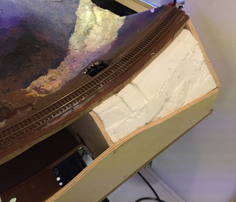

Nou, ik heb het netjes dicht. Eén stukje in ieder geval.
Je ziet aan de andere kant van de spoorlijn een gat: daar stond het inrijsein van het schaduwstation. Ik heb hem losgeschoefd en de (conrad-)aandrijving eronder weggehaald. En vervolgens met de decoupeerzaag volendete Tatsachen schaffen door de houten constructie zoveel mogelijk weg te zagen :) Nu mòet ik wel een servootje eraan hangen. Beetje solderen, beetje programmeren en dan lukt het wel: dat hoort nu snel te gaan.
Verder de dakbedekking op een paar punten geplamuurd zodat ik daar de grijze lucht op kan schilderen. En een paar centimeter rails roestkleurig geschilderd, maar toen kwam het junior songfestival tussendoor dat we met het hele gezin hebben gekeken. Terechte winnaar (Malta) :)
Reinout

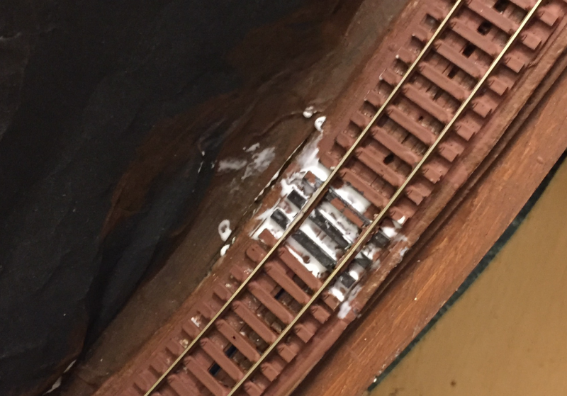

Ook heb ik de rails allemaal roestkleurig geschilderd (zodat ik kan gaan ballasten) en heb ik de gaten/kieren in de dakbedekking een tweede keer geplamuurd (zodat ik de regenachtige lucht kan schilderen).
Ook heb ik op twee plekken wat ontbrekende dwarsliggers aangebracht. Bij het aanleggen van de rails (alweer ruim een jaar geleden!) heb ik bij raillassen soms uit gemakszucht twee dwarsliggers weggelaten. "Die lijm ik er later wel weer eens onder". Nou, dat heb ik nu braaf gedaan  ;D

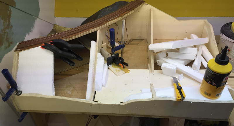

Verder geklust. Ik snotter en snif en heb uitgeslapen. Zo'n dag waarop ik 4 uur "ziek" boek en 4 uur "vrij". Met een gammel gestel kan ik nog best rustig op een krukje op zolder zitten en piepschuim snijden.

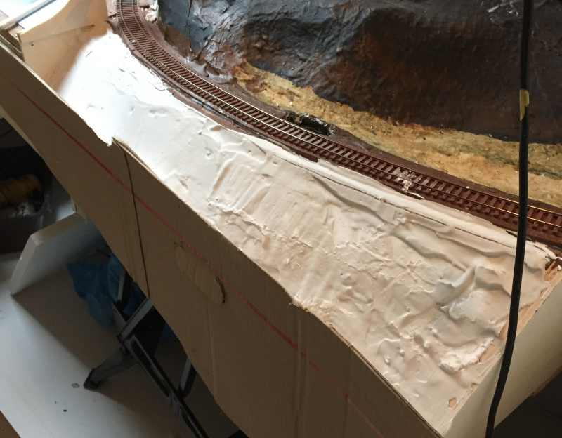

Eerst maar eens het piepschuim dat al klaar is onder een laagje Knauff modelgips bedekken. Verhouding 1:2 water:gips, dan is het stroperig genoeg en druipt het niet gelijk de voorzolder af, de trap af, richting kruipruimte :)
Met het nietpistool even een stuk karton ertegenaan om het aan de rand tegen te houden. En van te voren wat piepschuim reststukjes in wat kieren en gaten gepropt.

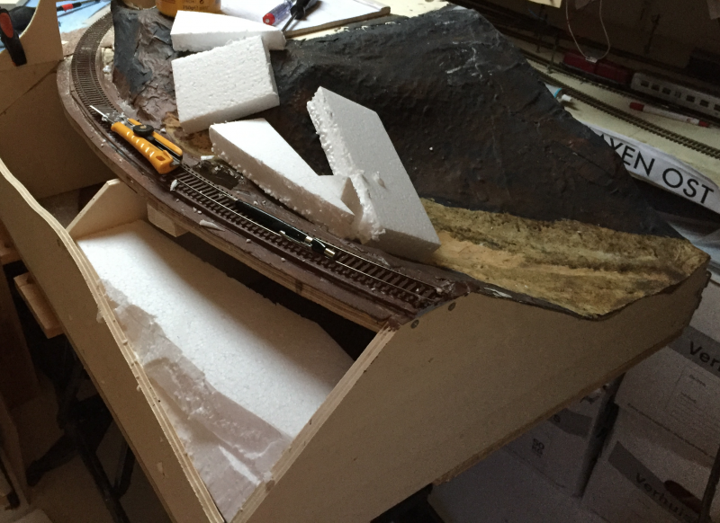

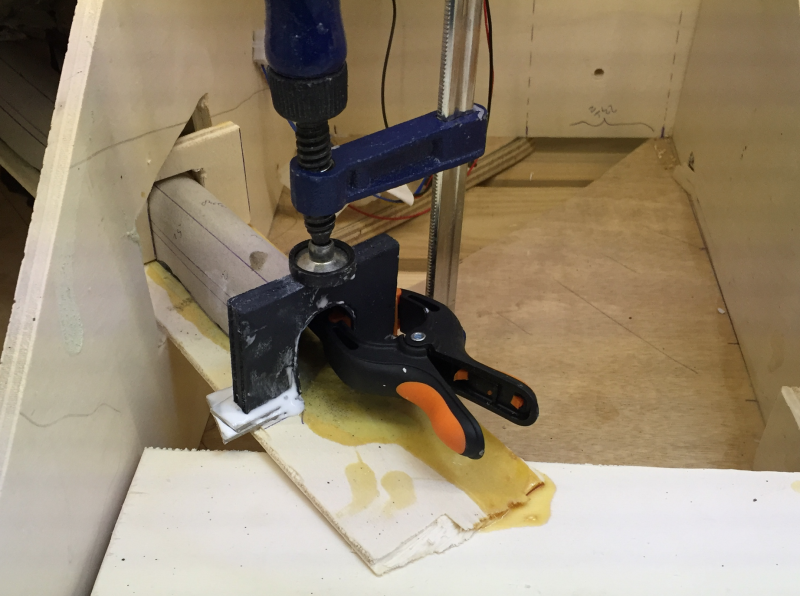

Verder met de module in de hoek. Waar te beginnen? Altijd een probleem. Het antwoord is makkelijk: ergens. Doe in ieder geval iets. Als het niet goed lukt kan je altijd de zaag/hamer/schoevendraaier erin zetten, toch? Maar zorg in ieder geval voor "voorwaartse bewegeging".
"Wat moet er in ieder geval gebeuren?" is een handige vraag. Nou, bijvoorbeeld het vastlijmen van het uiteinde van de doorlaat voor het beekje dat vanaf de voorkant van de module de Elzbach in stroomt. Stukjes karton eronder, houtlijm en de lijmklemmen erop:
En vervolgens met de reststukjes piepschuim in de hand kijken waar ze te gebruiken zijn. In hoeken en gaten lijmen. Steunen tegen de zijkant van de modules aanlijmen zodat er straks grote stukken overheen kunnen. De oever (op de foto rechts vooraan) van de beek alvast goed snijden.
En links een stuk piepschuim met lijmklemmen in bedwang houden als talud. Rechts ervan komt zometeen nog zo'n plak. Nog wel even een ondersteuning in het midden fabriceren. Lijmt trouwens prima onderling, piepschuim en hout. Met houtlijm. Het hoeft niet veel te houden, natuurlijk, maar toch. Ik ga wel als een malle door m'n voorraad houtlijm heen, dus ik moet bijhalen :)
Reinout

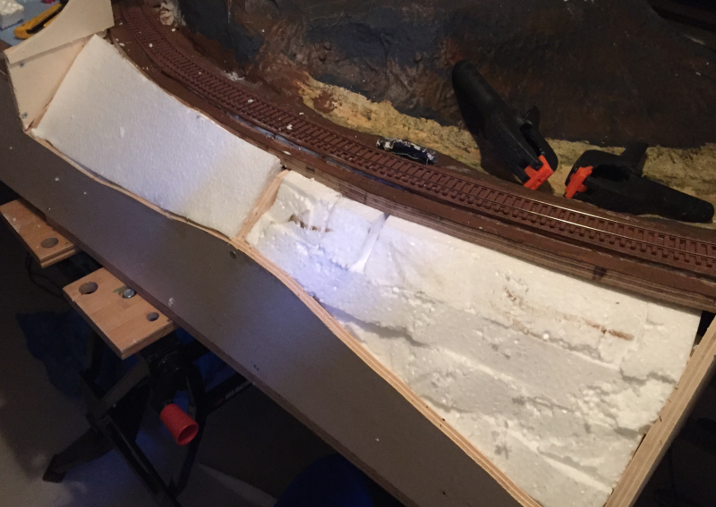

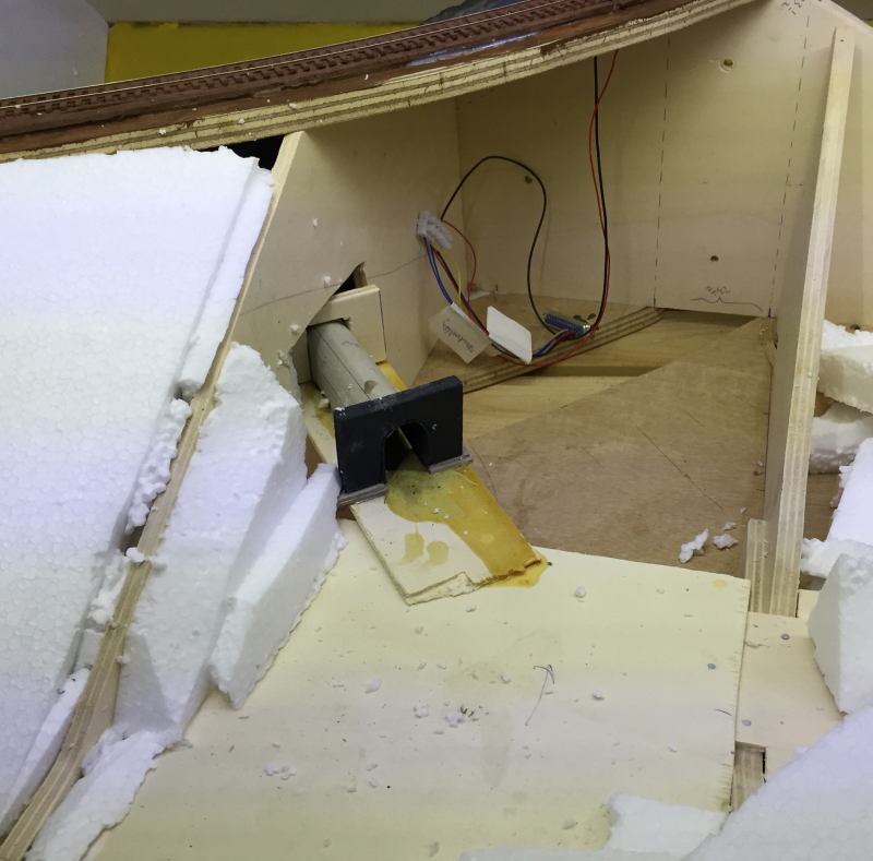

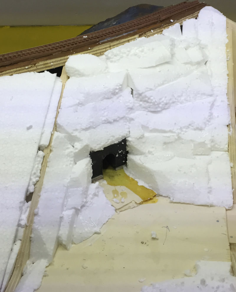

Zo, vanavond weer een stuk met piepschuim opgevuld. Het lijkt een werkje van niets, maar het kost toch een uurtje of twee werk. Wel aangenaam werk, hoor. Lekker ongegeneerd kliederen met piepschuim, een afbreekmes en een pot houtlijm. Maar goed dat ik vanmiddag twee potten houtlijm heb bijgekocht :)
De beginsituatie:
En een 'animated gif' plaatje van de opbouw:
En het eindresultaat:
Dat was alles bij elkaar één plaat 3cm dik piepschuim. Dat mag lekker een nachtje drogen en dan kan ik de gaatjes dichtstoppen met wat restantjes. En hopelijk de rechter 1/3 van piepschuim voorzien zodat ik zaterdag alles in kan gipsen. Dat moet trouwens op een niet-verwarmde voorzolder een akelig lange tijd drogen...

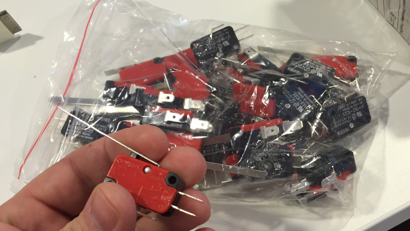

Zonet weer een pakketje uit China binnengekregen. 37 cent per stuk, 30 stuks:
Schakelaartjes. Ik had gedacht dat ze kleiner zouden zijn, maar eigenlijk bevalt me deze grootte wel. Ik moet nog kijken wat ik er precies mee ga doen. Ik heb ze vooral aangeschaft om mee te gaan testen. Schakelaar om te detecteren of een hendel over is gehaald. Kijken of een klepje dicht is. Eindafschakeling ergens voor. Gewoon in de klerenkast voor de verlichting gebruiken.
Mogelijkheden zat!
