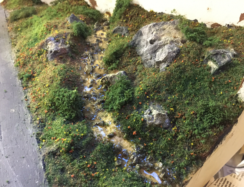

Dat deel met beekje dat nu 'begroend' is, heb je mooi gedaan. En weer dank voor de fotoreportage. Leuk om je experimenten en de resultaten te volgen.

Ik heb nog steeds "watereffrct" van Valejo klaarstaan.
En idd bij een goede teken/kunst artikelzaak kun je dat gel ook kopen.

Bij de Pippoos in Utrecht hebben ze de gel gewoon:
Wel alleen de "extra heavy" variant. (En mat/glans, ik denk dat glans het beste is voor water
). Wel ga ik eerst nog even googlen of "extra heavy" een bruikbare variant is. En thuis nog even goed naar de beekbodem kijken, misschien gaat het wel net zo goed met jachtlak.

Gebruik zelf deze, alleen in liters, scheelt in prijs..

's Avonds eerst nog naar de beekbedding gekeken. Hij is ondiep en niet breed. Golven hoef ik er niet in te maken, het zal voornamelijk glad, relatief snel stromend water zijn. Dan lijkt me een paar lagen jachtlak beter. Hier een foto na de eerste laag:
De acrylgel hou ik in het achterhoofd voor de veel bredere beek op een andere module. Ook moet ik dan een paar goede voorbeeldfoto's te pakken krijgen om specifiek iets na te kunnen maken.

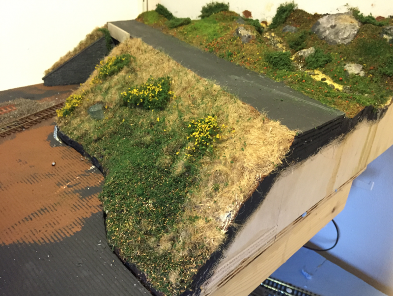

De bovenste helft van het talud had ik met plukken engels ondertapijt beplakt. Gisteravond heb ik daar de uitstekende plukken afgetrokken, waardoor het deels omhoog gaat staan. Daarna het konijnenvachtje gekortwiekt met de schaar. Alle plukjes heb ik uiteraard bewaard.
Zag er al prima uit!
Beviel me stukken beter dan de korte stukjes ondertapijt die ik met ander strooimateriaal had vermengd en eerder op had gebracht. Ik
had
het toen ook wat stevig in de houtlijm gedrukt, waardoor het een onappetijtelijk plat prutje werd. Zie
de tweede foto hier
De onderste helft van het talud moest nog. Hm. Ik heb nu een bakje met losgetrokken vezels. Laat ik de methode nog een keer gebruiken van het mengen met ander strooimateriaal. Maar met als verandering dat ik het nu losjes strooi en het vastzet met haarspray. Dan klopt het ook beter met de methode zoals beschreven door Iain Rice.
Als toevoeging heb ik gisteren twee zakjes bijgekocht. Donkergroen Heki loof (de fijngemalen versie) en Heki "kurkballast" ofzo. Dat laatste vind ik totaal ongeschikt als ballast, maar als houtschilfers-en-donkere-gevallen-bladeren-en-bosbodem imitatie doet het het leuk.
Beetje mengen en erachter komen dat de ondertapijt-haartjes lekker één bol vormen en nauwelijks willen mengen. Deels met de lepel en deels met de vingers uit elkaar trekken en voorzichtig aanbrengen:

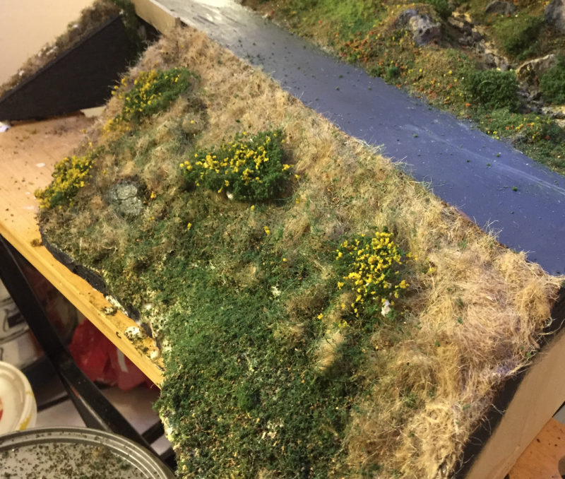

Op de foto zie je drie gebieden. Egaal gelig is alleen het ondertapijt. In het midden onderaan zie je groen+houtlijm, da's eigenlijk alleen kurkballast + donkergroen loof + nog wat grasvezeltjes en ander spul. Daar tussenin zit een brede strook geel/groen: da's de kurkballast + loof + ondertapijt mix. Los opgestrooid. Dat lijkt wel wat te worden! Enfin, snel de haarspray erover en gelijk door de stroom haarspray nog een klein beetje grasvezels gestrooid voor wat meer variatie.
Nog vier dunne vachtjes Heki foliage mat aangebracht en daar wat lichtgroen/lichtgeel herfstloof over gestrooid:
Eigenlijk vind ik het gele wat te fel. Het lijken wel lentebloemen terwijl mijn bedoeling is de herfst weer te geven. Nu zijn herfstbladeren best wel eens fel en helder geel van kleur. Toch eens matte vernis erover spuiten om te kijken of dat helpt. En afwachten hoe het uit ziet als ik bomen heb neergezet met daarop de verschillende kleuren herfstloof. Misschien komt het daardoor al beter/duidelijker over.
Tot slot een foto van vanochtend toen het grotendeels droog was en ik het weer op de modelbaan kon zetten:
Ik vraag me bijna af of ik het rechterdeel van de foto niet te groen heb gemaakt en of er niet teveel kleur in zit. Het ging oorspronkelijk voor een nat, druiperig, grijs herfst-uiterlijk
Ach, er loopt daar een beekje en dat zorgt automatisch voor meer groen.
Ook vraag ik me af of ik dat deel nog wel wil verbergen met een voorraadje bomen... Maar ik denk dat dat toch wel goed gaat staan en beter voldoet als afsluiting. Ook heb ik die bomen wel nodig om weg te moffelen dat er geen blik op de spoorlijn is
achter
het viadukt. Daar zou je een insnijding verwachten, maar in werkelijkheid zit daar een stuk hout en een onappetijtelijk gat in de muur. Dus ik ga er nog wel een muurtje van het viadukt plaatsen, maar de te verwachten insnijding erachter blijft bruin/zwart hout. Misschien een tak van een boom erover uit laten steken... In ieder geval, ik
heb
daar absoluut bomen nodig.
Terug naar de
engelse methode met ondertapijt
. Voor zo'n verwilderd talud heb ik daar een leuk resultaat mee kunnen bereiken. In mijn geval met het mengen van twee methodes. Daardoor krijg je ook afwisseling en geleidelijke overgangen, wat realistisch is.
Ik ga niet met ondertapijt de hele baan doen. Het deel achter de weg bevalt me op de huidige manier beter. Vooral gemengd strooispul aangebracht als een basislaag. Her en der met hairspray wat grasvezels. Zodra ik de theezeef-vliegenmepper af heb kan ik dit nog mooier krijgen door wat electrostatisch aangebracht gras.
In ieder geval: leuke methode en leuk om mee te kunnen experimenteren (met dank aan smalspoorcompagnie voor het proefpakket)! Nu nog testen met het "rubberized horsehair"

Reinout. Underfelt is heel makkelijk vooraf te kleuren. Met een kleine staalborstel/bougieborstel zijn de vezels later altijd weer rechtop te zetten.
Is inderdaad vooral geschikt voor ruige baankanten en in combinatie met andere 'gewassen'. Lekker prutsen is inderdaad het devies...

Ik vind die beek zeker geslaagd, Reinout.
Dit is lekker doorprutsen, maar met kwaliteit.
Groet, Hijlco

Heel mooi gedaan, Reinout. Je beekje vind ik ook erg geslaagd.

Eerlijk gezegd Reinout kan het mij niet overtuigen, dat underfelt..wat ik wel gezien heb bij bv black country blues is dat ze dit gebruiken als basis voor bv statisch gras, zou dat een proberen..
En pas op met te harde kleurschakeringen, kun je her en der beter een tint lichter bij strooien..verder goed bezig

Bedankt allen voor de reacties. Belangrijk om te zien of het orde-van-grootte de goede kant op gaat.
Martin, dat van die overgangen is wel een goeie. Ik zal nog eens kritisch kijken. Het is gelukkig erg makkelijk te verhelpen met een paar toefjes strooisel

Vindt het wel een hele vooruitgang met die turf er overheen gestrooid.
Zou dat idd ook wat uitwerken en her en der nog een beetje kortwieken of rechtop zetten/kammen.
Zou die gele bloemen bruin aantippen ivm de herfst
