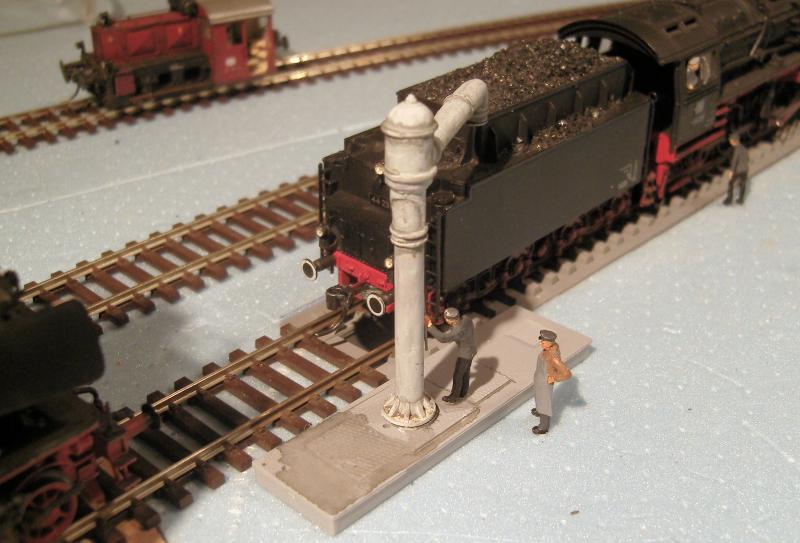

Ralf boegseert de waterkolom boven de tendervulopening, zodat de dorstige lok ook een flinke slok kan krijgen.

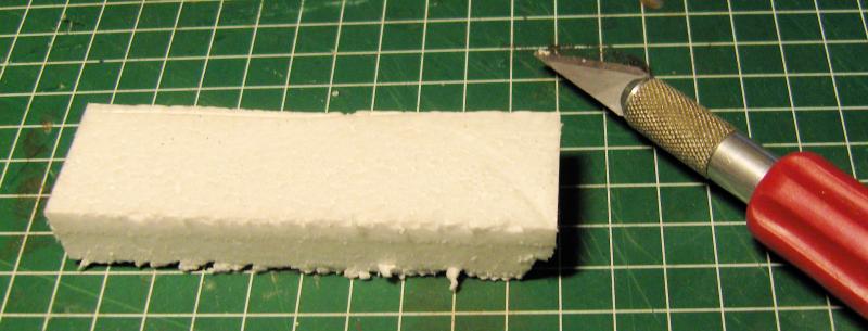

Laat ik maar eens beginnen met eentje, dan kan de rest altijd nog. Bovendien zie ik een complete trein met slakken niet helemaal zitten

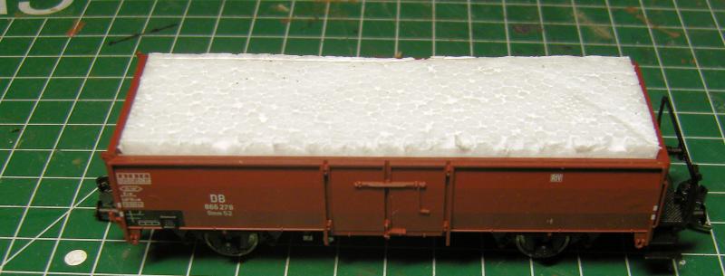

Eerst een stuk piepschuim op maat maken:
Zie je wel? Past:

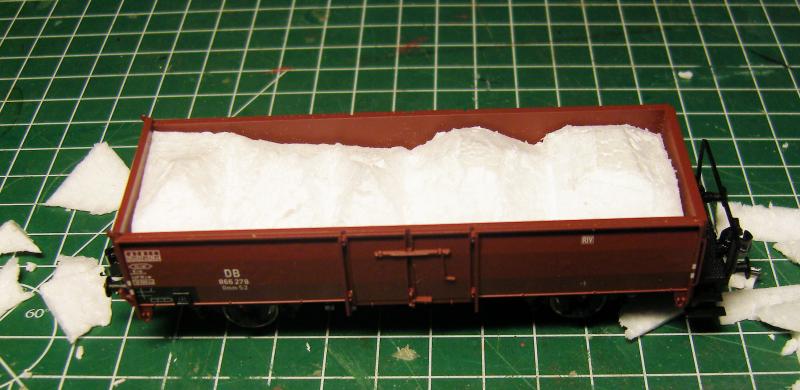

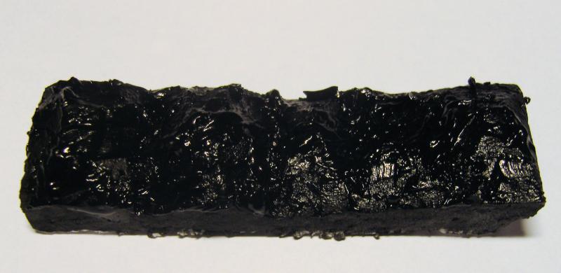

Dan bultjes maken:
Bultjes insmeren met zwarte acrylverf (bij Blokker of Marskramer vandaan):

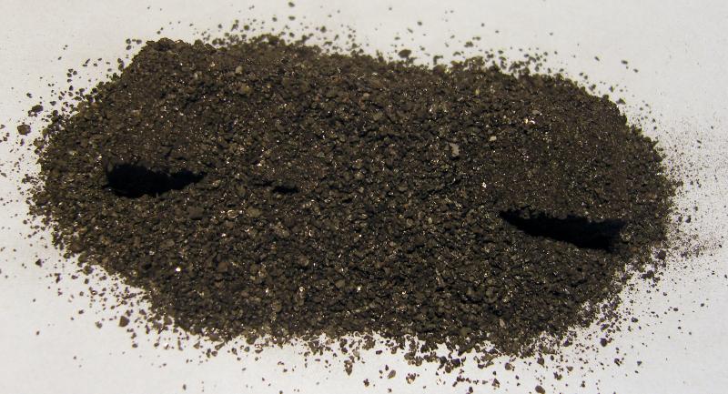

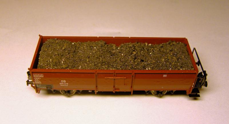

En dan gauw (voordat het droog is) bestrooien met fijngemalen slakken, beetje aandrukken en dan overvloedig nog meer bestrooien:
Wachten tot de boel droog is, overtollig materiaal afschudden, in het wagonnetje plaatsen en kijken of het goed is:
Hier mag ik nog wel wat deukjes bijwerken. Beetje slakken bijdoen en fixeren met verdunde houtlijm.

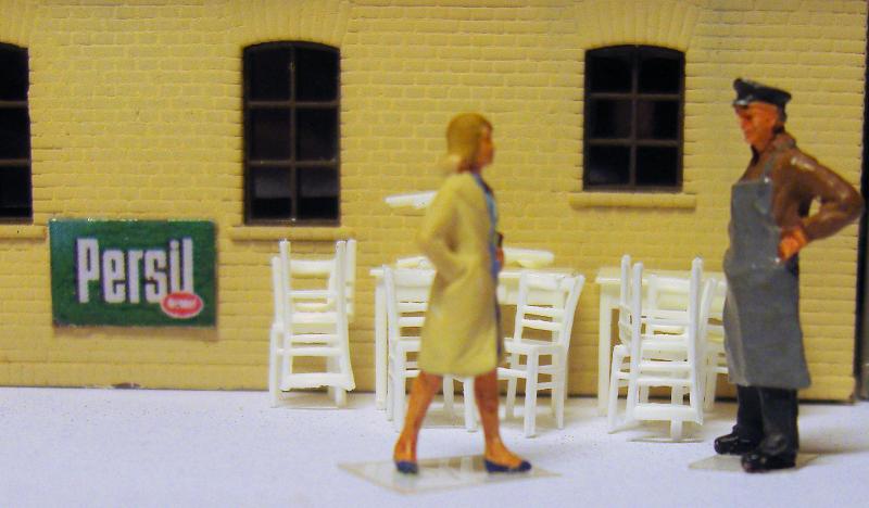

"Guck mal, Elisabeth! Stühle und Tische für die Kantine!"
"Och, wie lieb von dir! Und die Kantine, die baust du auch noch für mich, oder?"

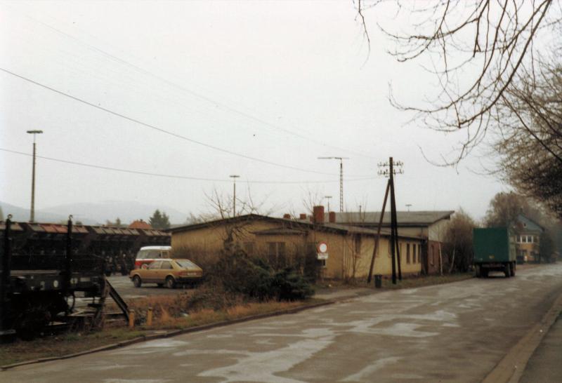

Ik ben nog even aan de struin geweest in een ouwe bak met foto's, en ik kwam een paar tegen van een gebouw op een station ergens in de buurt van Lümmeln:
Ook ongeveer in de geest van wat ik wil hebben, zij het dan dat dit gebouw voorzien is van moderne kunststof kozijnen, en ik wil ouwe houten kruisramen.

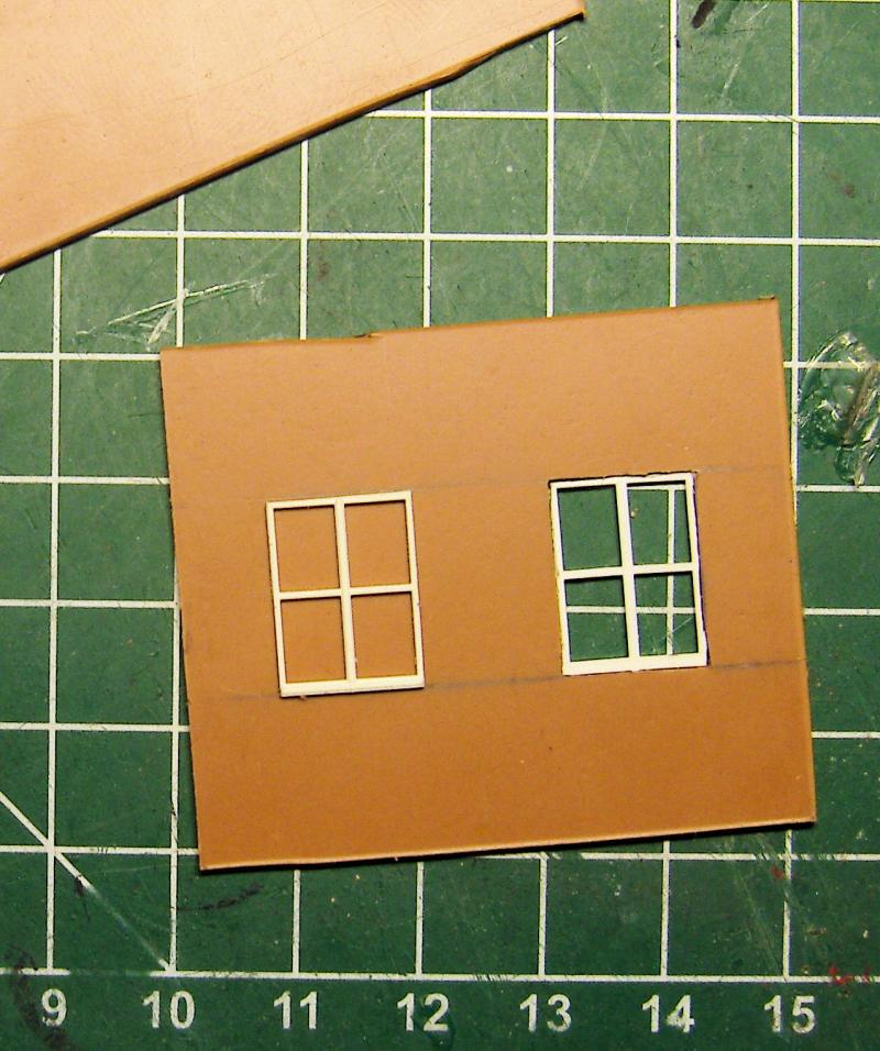

Een eerste poging om tot een concreet resultaat te komen heb ik ook achter de rug:
Dat bruine is plasticplaat van Busch, maar dat is me toch een beetje te hard en te bros. Misschien komt dat ook wel omdat het al minstens een jaar of vijftien ligt te wachten....
Mijn voorraad Evergreenplaat van 1,5 of 2 mm is heel erg dun, dus morgen eerst maar eens kijken of dat hier in de Stad nog te koop is.... 't zal 2 mm moeten worden, trouwens.
Ga ik meteen een andere techniek proberen, want die openingen voor de ramen op maat maken is leuk, maar niet als je er omtrent een stuk of tien moet doen
