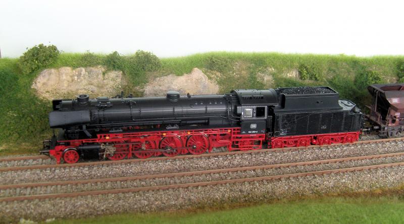

De 293 heeft ondertussen, met goed gevolg, een paar proefritten achter de rug.
De machine is gekoppeld met een 2'2'T32 tender, terwijl de meeste 41ers met een tender 2'2'T34 door het leven zijn gegaan. Een aardige afwisseling. Zou ik de lok omnummeren naar 41 346, dan zou niet alleen de tender gewisseld moeten worden, maar ook de schoorsteen moeten worden vervangen door een exemplaar met "Schornsteinaufsatz". Daar ben ik nog niet helemaal uit.

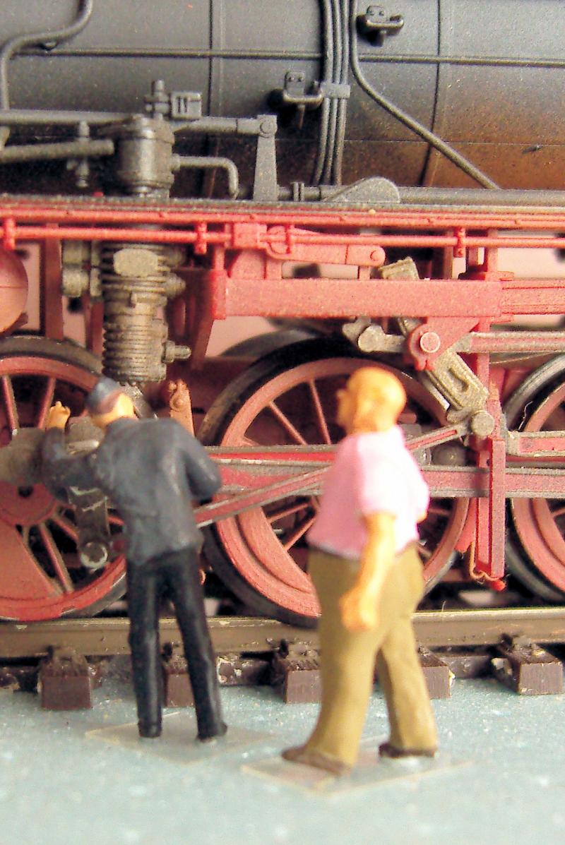

”Tach, Max! Wie geht’s?“
Zoals elke dag doet Blaffhart een rondje over het Bw. Zo houdt hij de vinger aan de pols bij het personeel en bij de dagelijkse gang van zaken. Eventuele problemen kan hij dan tijdig signaleren en er, zo nodig, actie op ondernemen.
”Hallo, Herr Blaffhart! Geht ja schon. So manchmal habe ich Probleme, weil ich eben alles alleine erledigen muβ, seit mein Bruder nicht mehr hier ist.“
„Ach ja, das kann ich mir eindenken. Du wirst ihm schon vermissen. Aber, ich denke, trotzdem klappt doch alles so ziemlich, oder?“
„Joa, joa, ist halt ‘n bissl schwieriger, manchmal.“
„Na also, du weiβt ja, bei Probleme immer melden!“

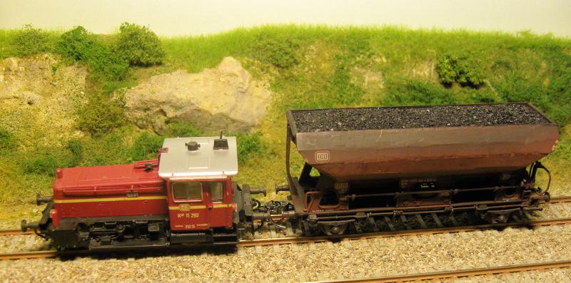

"Stell' dich mal vor, Klaus, eine Köf wie diese mit apfelgrüner Motorhaube und orangefarbigem Führerhaus!"
"Mensch! Was war denn das, was du gerade in der Kantine gegessen hast! Dir ist wohl nicht gut, oder?"
Sorry heren, daar gaat het nu even niet over. En bovendien willen we het hier netjes houden, dit soort morbide ideeën spui je maar in daarvoor geschikte topics.
Waar het hier om gaat is de zelflosser, die ligt al een jaar of dertig (letterlijk!) te wachten op een lading. Onbeladen op pad sturen wil niet erg best, want het binnenste van het laadruim is nou niet wat je noemt nagebootst door Roco.
De kolenlading bestaat uit een plaatje PS van Evergreen met daarop een dun laagje blauwe piep wat een beetje in vorm gesneden is. Vervolgens ingesmeerd met acrylverf en bestrooid met fijngemalen, echte steenkool. Zie ook de Omm52 een paar postings hiervoor.

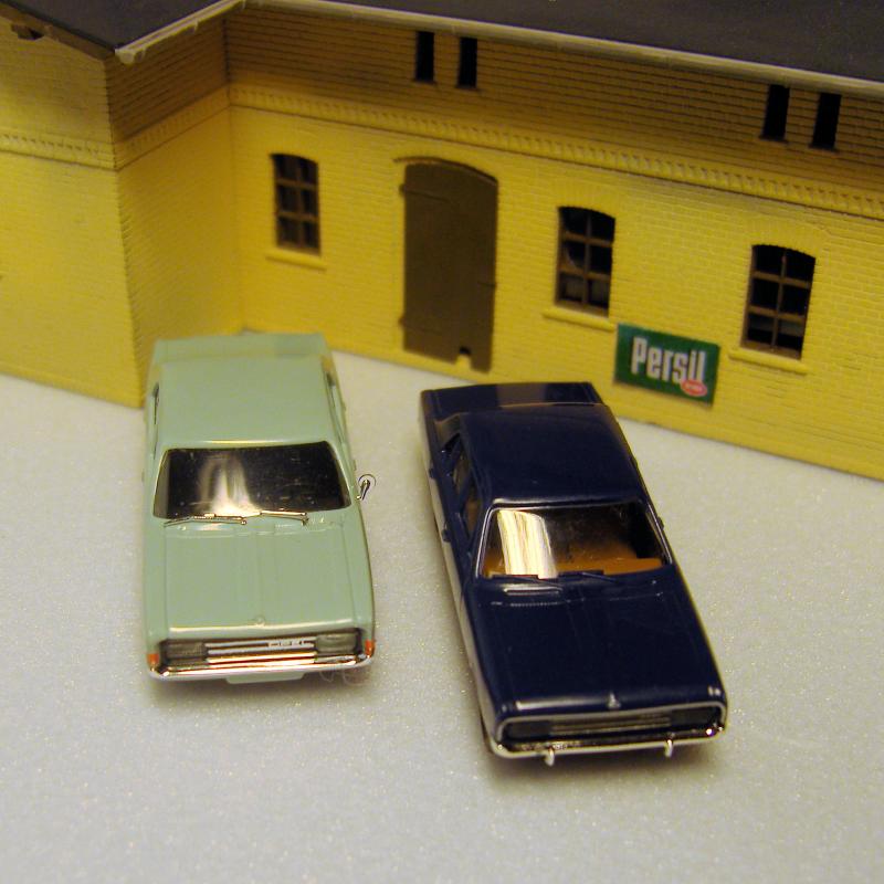

Er is in mijn autopark nog een model, waar ik al een klein vraagtekentje bij had staan, namelijk de Opel Rekord C.
Op Wikipedia is te lezen, dat dit model vanaf 1966 in productie kwam. Gelukkig, want toen ik jong was, heeft mijn vader achtereenvolgens de 1700- en de 1900L-versie gereden. Als we destijds in Nederland kwamen, hadden we nog wel eens wat bekijks, men vond het nogal een 'slee'.

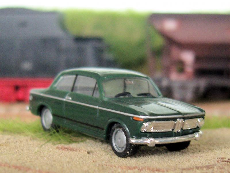

Een ander autootje wat ik tegenkwam was dit:
't Is een BMW, maar wie weet welk wodel, p'don, model, cq van welk bouwjaar deze auto is?

Ik denk een BMW 1500. Die is gebouwd vanaf 1962.

Zelfs Herr Blaffhart kan met zijn grote omvang niet verhullen dat een van de wielen buiten het spoor staat ;D

Ruud, die lijkt er erg veel op, maar mijn modelletje heeft ronde achterlichies... lijkt meer een 02-serie, als ik wat meer op wiki sneup heeft die zo te zien diezelfde achterlichtrondjes.
Wel verwarrend hoor, al die types, 1502, 1600-2, weet ik wat niet....
Productie vanaf 1966, dus dit model mag voorlopig blijven  ;)

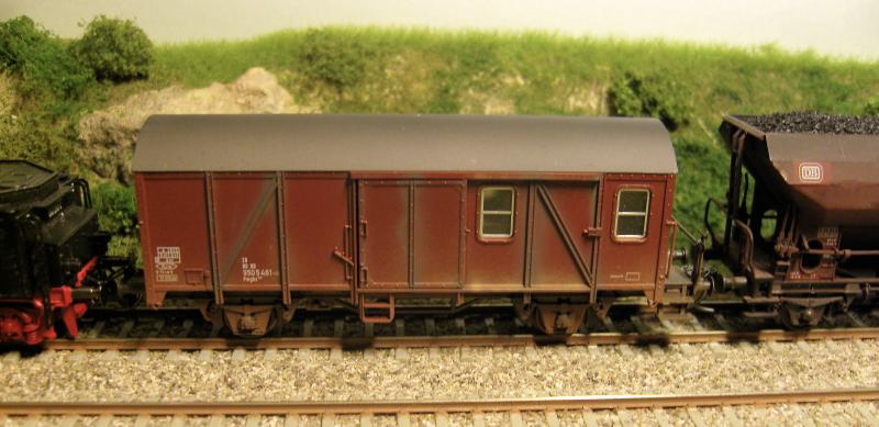

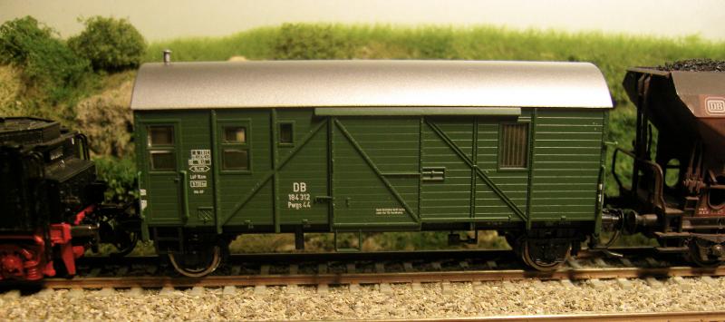

De begeleidingswagens voor goederentreinen zijn eigenlijk een beetje ondergeschoven kindjes, er is relatief weinig over gepubliceerd.
In mijn wagenpark bevinden zich twee exemplaren:
De Pwgs44:
En de Pwghs054:
Zoals je wel kunt zien zijn deze beide uit bestaande goederenwagons ontwikkeld.
Behalve de ramen werd een toilet(ruimte) geïnstalleerd, evenals een kachel (voor verwarming en evt eten bereiden) en zitgelegenheid. Deze "conducteurswagens" waren vooral te zien in Ng's (Nahgüterzüge) en Üg's (Übergabegüterzuge). Ze boden plaats aan de Zugführer (treinbegeleider), die het papierwerk voor de verschillende wagons die af- en bijgerangeerd werden verzorgden. In de nog voorhanden laadruimte werd vaak expressgoed meegestuurd en/of daarin werden reserveonderdelen zoals remslangen, koppelingen en wat dies meer zij in meegevoerd.
In Dg's (Durchganggüterzüge) en Gag's (Ganzzüge) ontbraken doorgaans de Güterzugbegleitwagen, de bij de wagons behorende papieren werden door de machinist meegenomen en op de bestemde plaats afgeleverd. Dit soort treinen werden als "Nullmanszug" gereden.
Overigens heeft de DB, omdat er een tekort aan dit soort wagons bestond, een 900tal tenders van de BR50 omgebouwd naar zogenaamde "Kabinentenders", die de rol van Pwg op zich konden nemen.
Deze waren echter niet bijzonder geliefd bij het personeel wat daarvan gebruik moest maken. Dit vanwege ondichtheden, zodat men last had van lekkend tenderwater, klemmende ramen (die door kolenstof werden geblokkeerd) en (alweer) kolenstof van de wel zeer nabije kolenvoorraad.

Mooi geschiedenislesje (y) nooit geweten dat de cabinetender voor dat doel werd gebruikt..
Heb altijd het idee gehad dat dit voor beter zicht was als de 50ers lange stukken achteruit reden :-[ (en wie bestuurt de lok dan Roeltje? oh wat dom ;D) Om eerlijk te zijn ben ik geen fan van de "kabinentender", om die redenen ontbreekt hij dan ook in mijn collectie.
