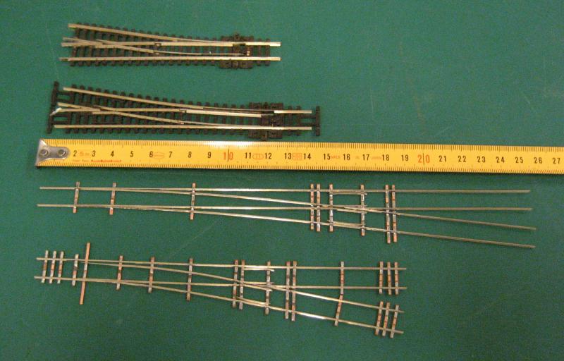

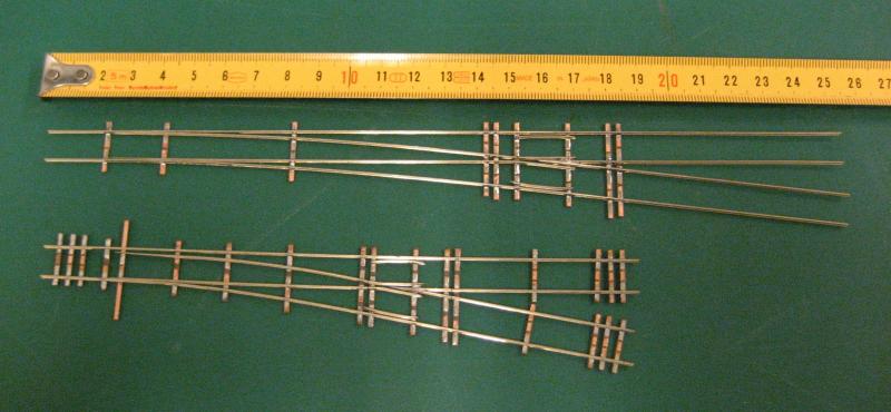

Vandaag m'n wisselmal voor 1:9 wissels binnen gekregen. Toch maar even gauw een wisseltje in elkaar gegooid  :P
Een vergelijking tussen de diverse wissels die ik zo had liggen. Onderin een 1:6 wissel, bovenin diverse standaard koopbare wissels. Degene die ik bij dit soort voorbeelden het meeste mis is de haakse bocht van Minitrix uit m'n jeugd. Binnenkort op een beurs toch maar eens een setje kopen. "Just for the fun of it"  :-X
Hier kan je dus zien wat d'r ongeveer gaat gebeuren wanneer je de wisselhoeken van het grootbedrijf gaat gebruiken. Dit wissel is nu 25 cm lang. Wanneer je het wissel zo lang maakt dat je van tongpunt tot vrijbalk gaat praat je denk ik al gauw over 30 cm en dat in N-spoor. Dan hou je zelfs bij een grote modelbaan een heeeel simpel stationnetje over  ::)
Verder schijnt het zo te zijn dat je in N-spoor eigenlijk niet echt goed Engelse wissels kan maken met een wisselhoek kleiner dan 1:6, dit omdat dan domweg de oversteek te groot gaat worden. Dus indien je een compleet wisselprogramma wilt maken zal je je moeten beperken tot 1:6.
Toch wil ik wel het een en ander gaan doen met 1:9 wissels en kruisingen dus vandaar toch maar de mal gekocht.

De eerste set 1:9 wissels. Hierbij heb ik nog een mal gebruikt:
Morgen maar eens kijken of ik nu voldoende vaardigheid heb om zelf een kruising 1:9 in elkaar te frotten. Punt daarbij is wel dat er bij Fasttrack geen template voor een dergelijke kruising te vinden is. Dus die moet eerst gefabriekt worden  :P
En ehhhh, mocht je dit een lang wissel vinden .......... is 1:9, wat de scherpste hoek is die in Nederland gebruikt wordt, meestal op emplacementen. Weet niet uit mijn hoofd wat de normale hoek is die gebruikt wordt bij stations en als overloopwissels op de vrije baan. 1:9 is aftakkende een Vmax van 40 km/u
