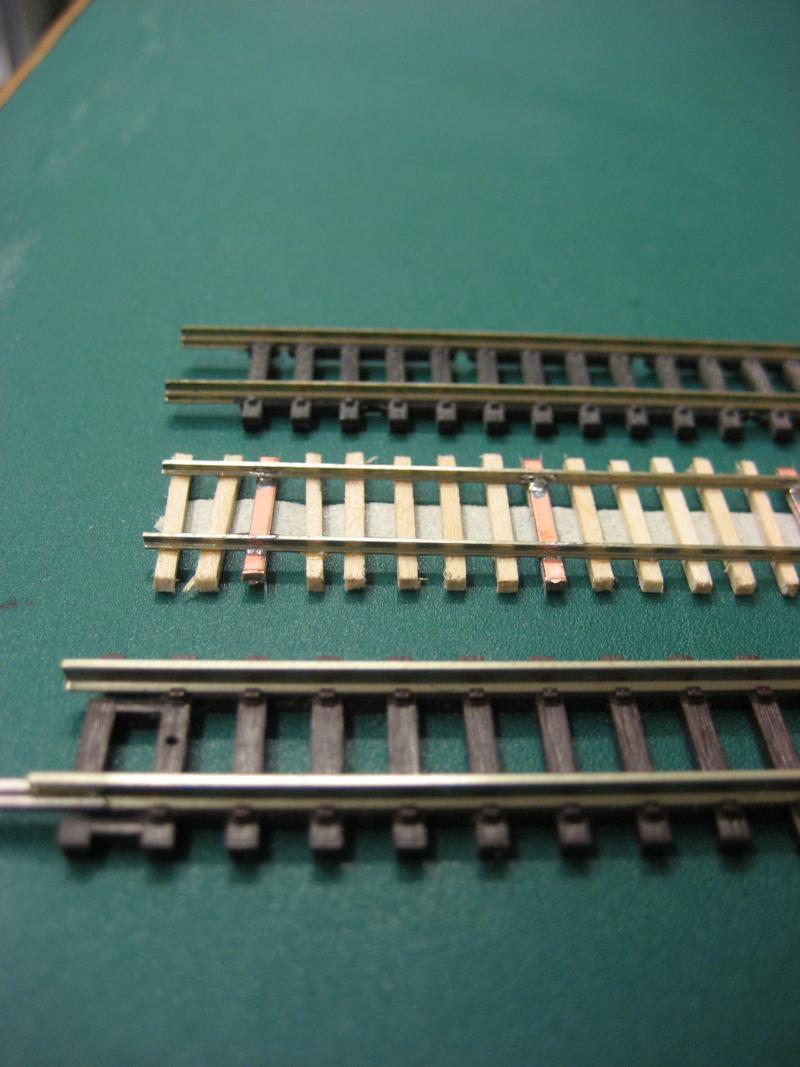

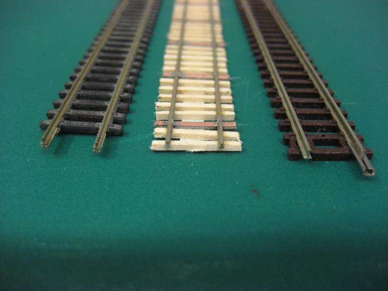

Op termijn wil ik allerlei wissel ed zelf gaan bouwen.
Vandaag een eerste proefstukje gemaakt, om eens te kijken hoe het allemaal gaat en waar ik tegen aan ga lopen.
Hoewel ik hier ook verslag hoop te gaan doen van allerlei (rail)bouwprojecten hier in ieder geval het eerste stukje rail in code 40:
Links Peco code 55, rechts "normale" Roco, in het midden het eerste proefstukje zelfbouwde code 40 rail
Boven Peco code 55, onder "normale" Roco, in het midden het eerste proefstukje zelfbouwde code 40 rail
Hierbij moet je in de gaten houden dat code 40 in N-spoor ongeveer overeenkomt met UIC 54, een van de zwaarste railprofielen die we in Europa toepassen.
