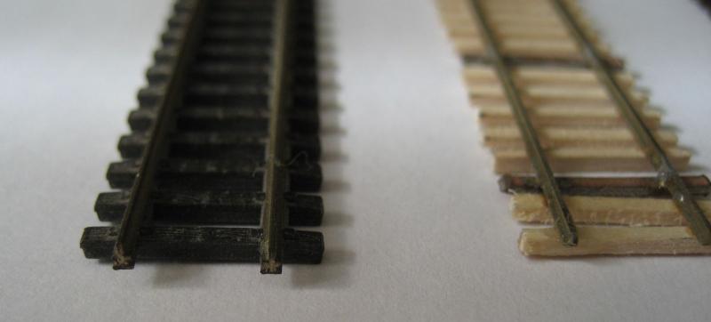

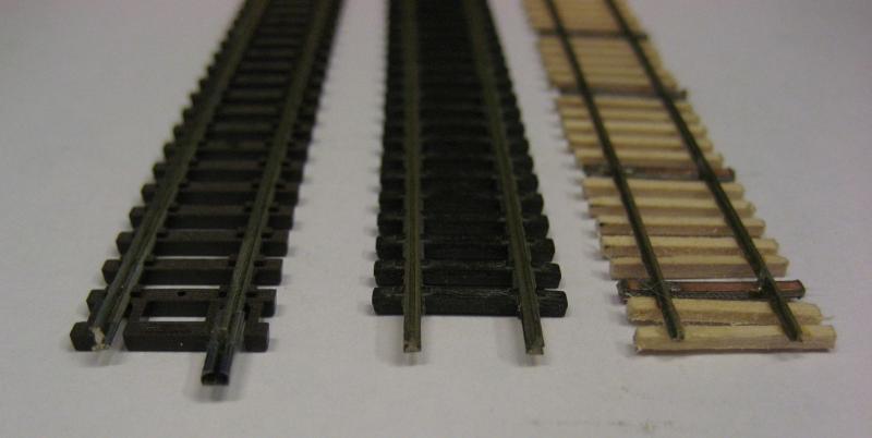

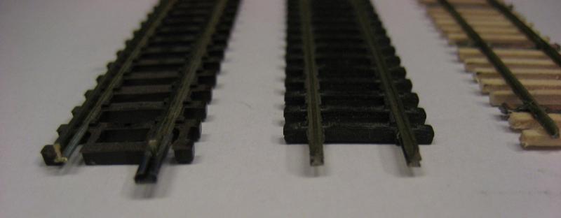

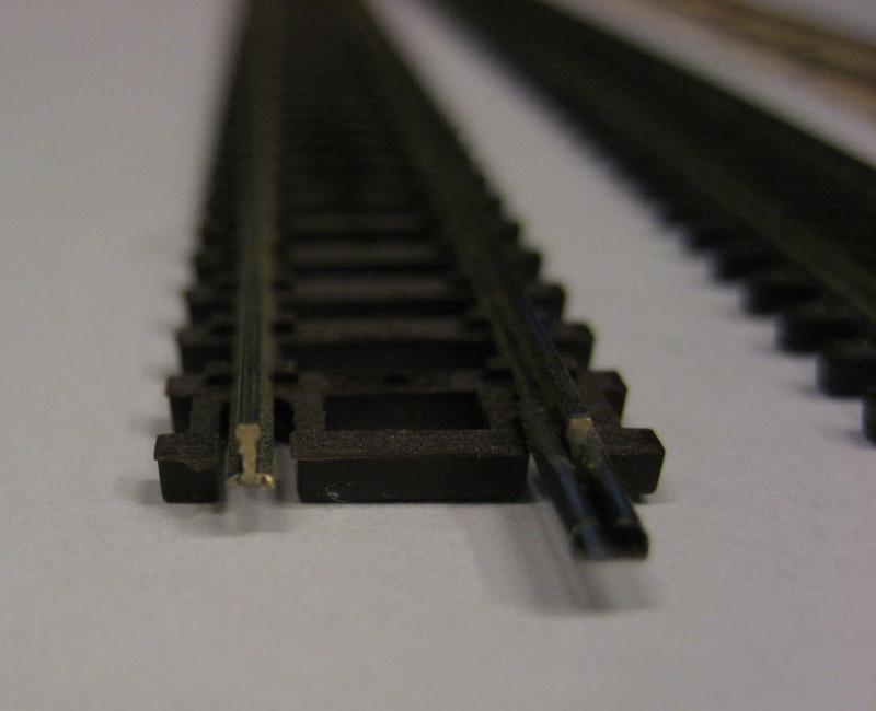

Sommige plaatjes zijn niet briljant, maar ik hoop wel dat ze een beetje gaan laten zien waarom ik niet meer verder wil met de standaard N-wissel en dat ik het maar zelf ga proberen.

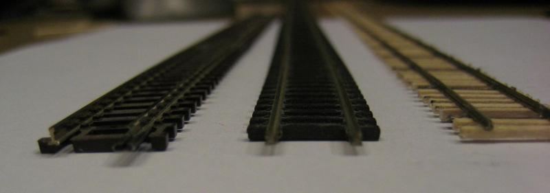

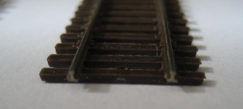

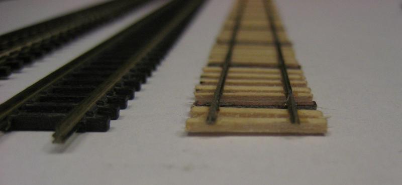

Railprofielen
Hier een overzicht van de verschillende soorten railprofielen. Links Roco code 80, in het midden de vertruukte Peco code 55 rail en rechts Micro Engineering code 40
En nog eentje vanuit een wat lagere hoek
Hier is hopelijk wat beter te zien wat het verschil is tussen de standaard roco rails en de rails die Peco gebruikt. Feitelijk zijn beide rail even hoog en hebben een vergelijkbaar oppervlakte, alleen bij de Peco rail is een deel van de rail verwerkt in de dwarsliggermat
De Roco code 80, had een vijltje langs gemogen, maar ja is toch alleen maar voor de demo baantjes in de etalage
Links Roco code 80, rechts de Peco code 55
De Peco code 55
En de Micro Engineering code 40 met handgemaakte rail
Ter vergelijking: links de Peco code 55 en rechts de Micro Engineering code 40 met handgemaakte rail

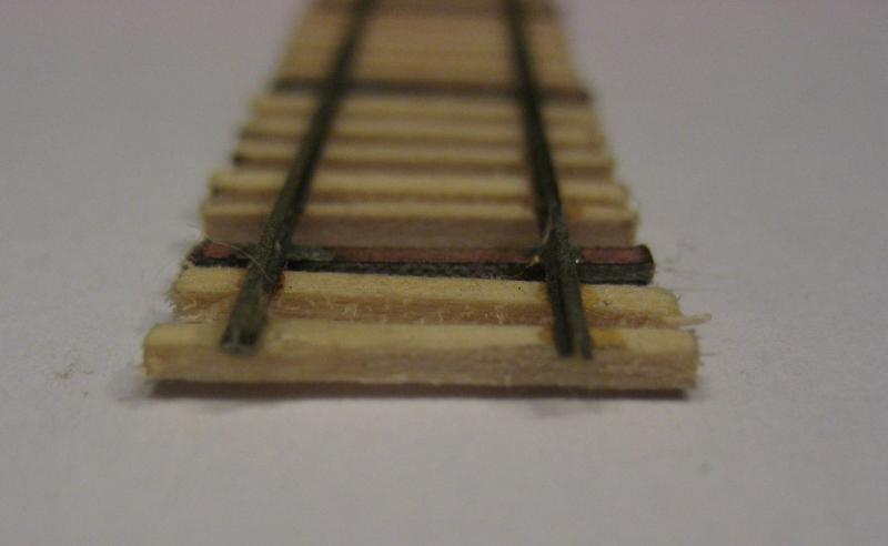

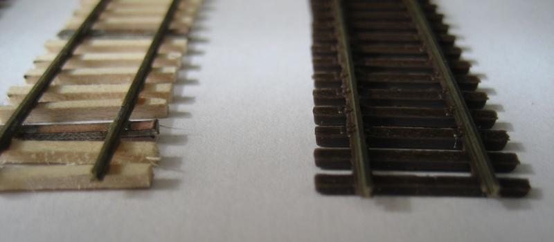

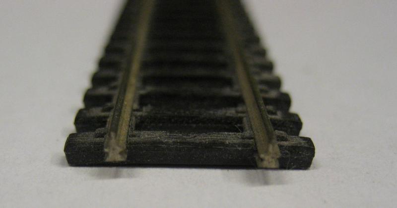

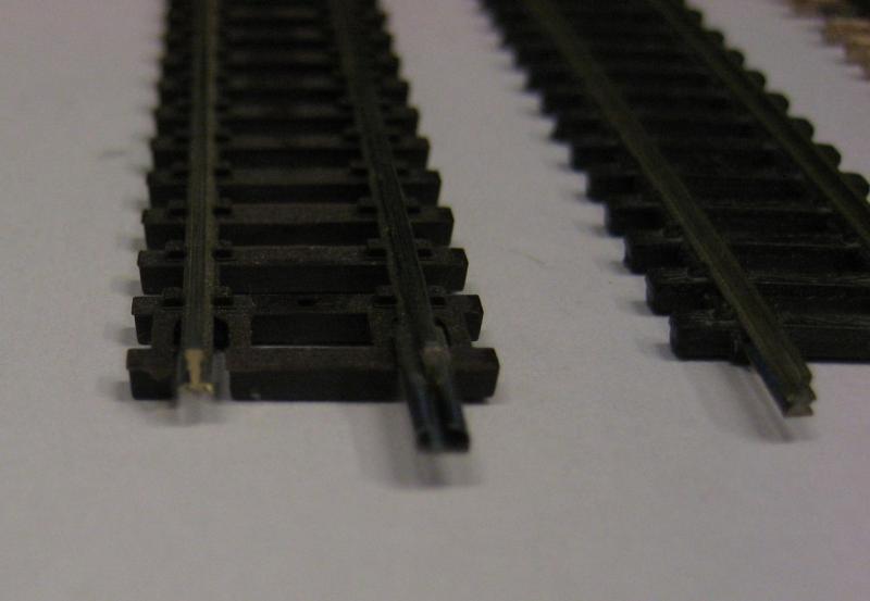

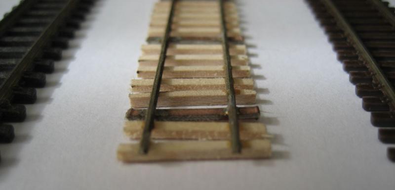

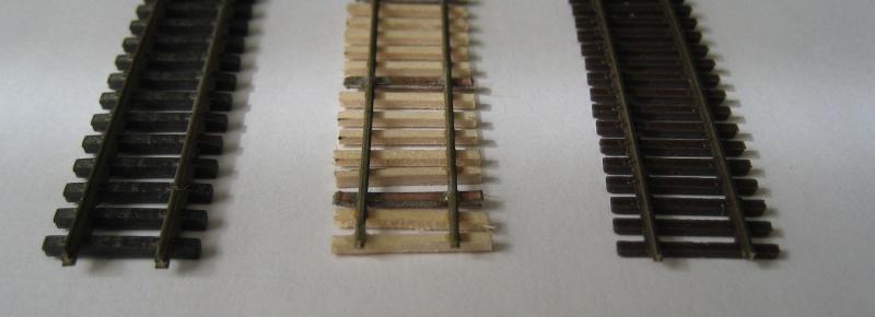

Dit schrijvende bedenk ik me dat ik nog vergeten ben plaatjes te maken van Micro Engineering code 40 flex. Die heb ik wel en moet er ook bij, omdat aan de hand daarvan goed kan worden aangetoond waarom sommige code 40 rail in N wel probleemloos werkt met de standaard flenshoogte die de normale N-wielen nu eenmaal hebben (de zgn. Pizza Cutters
En hier die, inmiddels gemaakte, plaatjes
Hier dus een overzicht van de Micro Engineering rail. Links de code 55 van Peco, in het midden de zelfgemaakte code 40 rail en rachts de Micro Engineering code 40 flexrail
Hier nog een keertje de Peco code 55 rail icm de zelfgemaakte Micro Engineering code 40 rail
Peco code 55
Handgemaakte code 40 mbv Micro Engineering rail staven en PCB dwarsliggers
En hier de Micro Engineering code 40 flexrail
En hier nog een keertje de beide Micro Engineering railtypen naast elkaar.
En nu zullen velen zich afvragen: waarom deze flauwekul en dit langdradige verhaal? De reden is simpel en heet:
PIZZA CUTTERS
Alle standaard N modelen zijn voorzien van relatief hoge flenzen. Deze flenzen zijn in ieder geval vele malen hoger als wat ze volgens 1:160 zouden moeten zijn. Urban mythe zegt dat je om met deze wielen te kunnen rijden je minstens code 80 nodig heeft. Peco heeft inmiddels met code 55 aangetoond dat het "allemaal wel wat minder kan". De praktijk is echter dat de handgelegde code 40 (rail gesoldeerd op PCB) prima gaat met de standaard Pizza cutters. Pas bij de Micro Engineering code flexrail kom je met de standaard flenzen in de problemen.
Hoe zit dat:
Bij de Peco 55 zit de bevesting van de rail feitelijk in de tweede voet die volledig in de dwarsliggermat steekt. Verder heeft Peco een nauwelijks te zien trucje uitgehaald: de railklemmen in de binnenkant van het spoor (waar de flenzen dus zitten) zijn lager als de railklemmen aan de buitenkant
Echter......... wanneer je de normen goed doorkijkt kan je zien dat code 40 op zich hoog genoeg is om de hoogte van de flenzen vrij te houden van de voet van de rail. Kortom wanneer je code 40 soldeert op printplatendwarsliggers ben je helemaal gesteld en kan je prima rijden met de standaard N schaal wielen. Pas bij de Micro Engineering code 40 flexrail kom je met de standaard flenzen in de problemen. Die gaan dan namelijk de railbevestigingsimitaties raken. indien je die rails wilt gaan gebruiken zal je dus naar wielstellen met een lage flens moeten. Maar zo lang je met zelfgemaakte rails werkt: NIETS AAN HET HANDJE met code 40
Wordt vervolgd .........
Laatst bewerkt op: 29 August 2012, 17:43:06 door guest7823

Ik kan me vergissen, maar ik dacht altijd dat Roco eerder code 80 is net als Fleischmann en Minitrix, en dat Peco dan nepcode 55 is.
Micro Engineering heeft echte code 40 en ik heb zelf een Amerikaans baantje gehad met echte code 55 (Atlas).
Laatst bewerkt op: 29 August 2012, 16:41:06 door henk

Ik twijfelde al, maar had nog geen tijd om e.a. uit te zoeken, maar ........... volgens mij heb je gelijk. Daar ik het artikel toch nog even wou aanvullen pak ik het gelijk mee.
